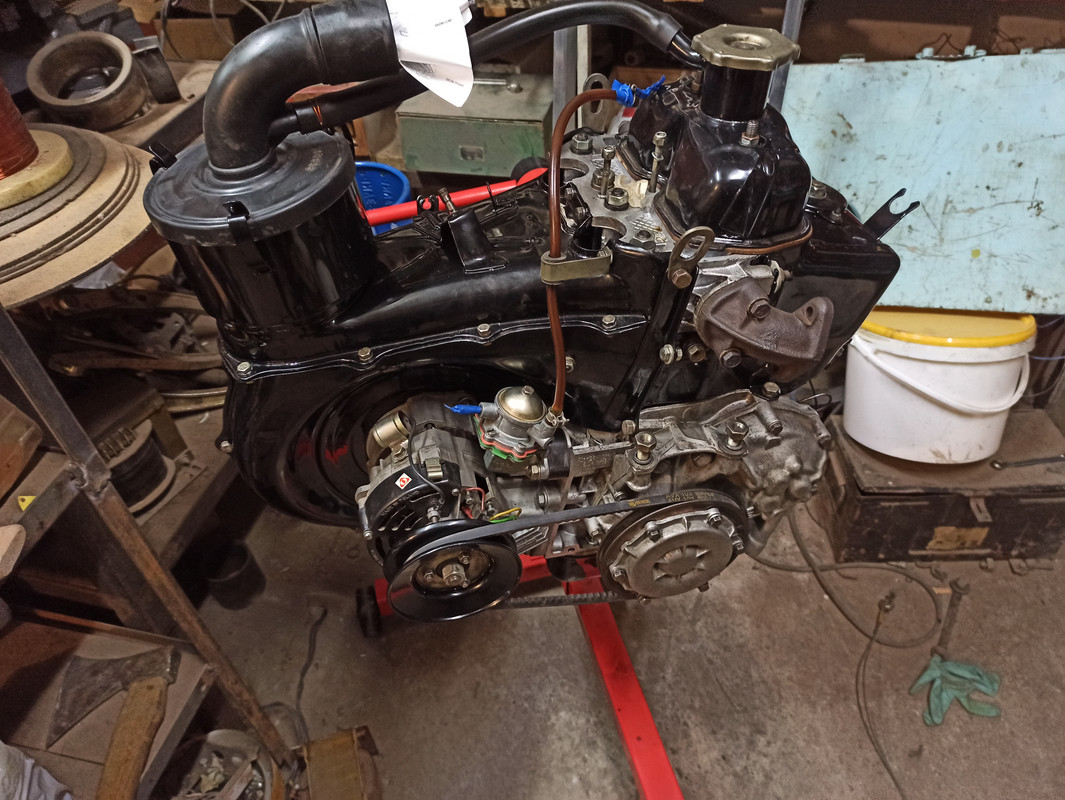

Po remoncie silnika i osprzetu w fl z 88r. zabrałem sie za złozenie wszystkiego do kupy. Szło bez problemow az doszło do alternatora i wentylatora. po złozeniu wałek alternatora ma luz osiowy tj. moze sie przesuwac do tyłu luzując wentylator. Zauważyłem problem jeszcze przed montażem ale po ogledzinach czesci uznałem że tak ma byc bo:
-tylne łożysko jest zablokowane w obudowie natomiast wałek moze sie przez nie "ślizgac".
-przednie łożysko nie jest zablokowane w jasnej pozycji jedynie oring w jego gnieździe ma powstrzymywac je przed nadmiernym ruchem
-myslałem ze pasek klinowy urzymuje piaste w mniej wiecej stałej pozycji tym samym to "kasuje" luz osiowy
jednak po złożeniu wydaje mi sie ze w tym układzie wentylator jest przymocowany za mało stabilnie (gdzie zamontowałem jedna nakretke z tyłu, podkłądki stożkowe i podkłądke dystansowa od łozyska) luzujac sie przy jakimkolwiek ruchu wałka do tyłu (w kierunku maski)
Stad moje pytanie czy tak ma być? Czy zgubiłem jakąś tulejke blokujaca wałek/druga nakretke wentylatora/ seger utrzymujacy łozysko przednie/cos innego co blokuje wałek?

Na alternatorze nie powinno byc luzu wzdłużnego. Masz tam prawidłowo powsadzane podkładki na wałku?

Mam w kolejności od strony maski:
Nakretke 19 drobkozwojowa
Podkładkę stozkowa
Wentylator
Druga podkładkę stożkowa
Podkładkę dystansowa (chyba, taka na której z jednej części wystaje rant pasujący do wewnętrznej bierzni łożyska)
Łożysko tylne
Potem uzwojenie komutator
Przednie łożysko oparte na swego rodzaju podkładkę? Czymś takim od strony komutatora
Potem piastę i przednia nakretke z podkladkami dystansujacymi
Co zgubilem gdzie powinny być te podkładki? Rozumiem że blokuje to jakaś podkładką, widziałem w jakimś zestawie naprawczym z epoki tulejke która wydaje mi się wchodzi pomiędzy tylne łożysko a uzwojenie ale nie pamiętam czegoś takiego przy demontażu. Ogólnie z podkladek innych niż stożkowe i piasty założyłem tylko jedna między wentylatorem a tylnym lozystkiem.

Tam jest jeszcze chyba tulejka na osi wirnika tylko nie pamiętam czy od strony szczotek czy wentylatora. Chyba od strony wentylatora.

Coś takiego jak w zestawie naprawczym powyżej? Właśnie to widziałem i było też na schematach ale tak dziwnie... Obok zamiast na osi jak reszta rzeczy :P też nie pamiętlem czegoś takiego przy rozbiórce ale no najwyraźniej zgubiłem, poszukam ewentualnie kupie/dorobie.
Update: poszedłem od razu do warsztatu i znalazłem :D było mniej błyszczące niż na zdjęciach w kolorze brudu i się schowało. Dziękuję za pomoc i przepraszam za zawracanie gitary. Silnik będzie niedługo gotowy do sezonu :>
