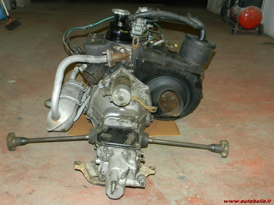

Mam Fiata 500 z 1970 roku .Mam korpus silnika 499,5 cm3 , na bloku silnika jest 110F000 .
Posiadam raczej oryginalną skrzynię biegów ( żaden bieg nie ma synchronizacji ) Jeździ , choć wydaje dziwne "skrzypiące" dźwięki ( po wrzuceniu na luz cichną ) więc nie sądzę , żeby była w kwitnącym stanie .
Planuję remont lub najchętniej wymianę .
Czy ktoś z Was ma taką wiedzę , czy da się zamontować do tego auta / silnika skrzynię od 126p ? Jeśli tak to którą ?
Jak jest ze zgodnością części ? Większość pasuje ? ( drążki kierownicze , przeguby , sprzęgło itp. )
Z góry dziękuję za pomoc

Widziałem w dwóch programach w tv jak zakładali skrzynię ze 126p do 5 cety i według tego wystarczy zmienić tylko półosie na te 5cetkowe bo są krótsze niż maluchowskie, i nie wiem czy nie ma czasem jakiejś różnicy w dzwonie skrzyni, takto raczej p&p.

Zastanawia mnie właśnie co z obudową . W moim rozrusznik jest u góry , nad wieńcem . W malczanie z boku . Tam jest właśnie otwór z boku skrzyni. Czy tu nie będzie problemów ...

Skrzynia z 600 czy 650 raczej nie bedzie pasować do 500. Zastanawia mnie czy może wystarczy przełożyć sam dzwon do skrzyni 650. Lub jeszcze inaczej cale bebechy ze skrzyni 650 do 500.
