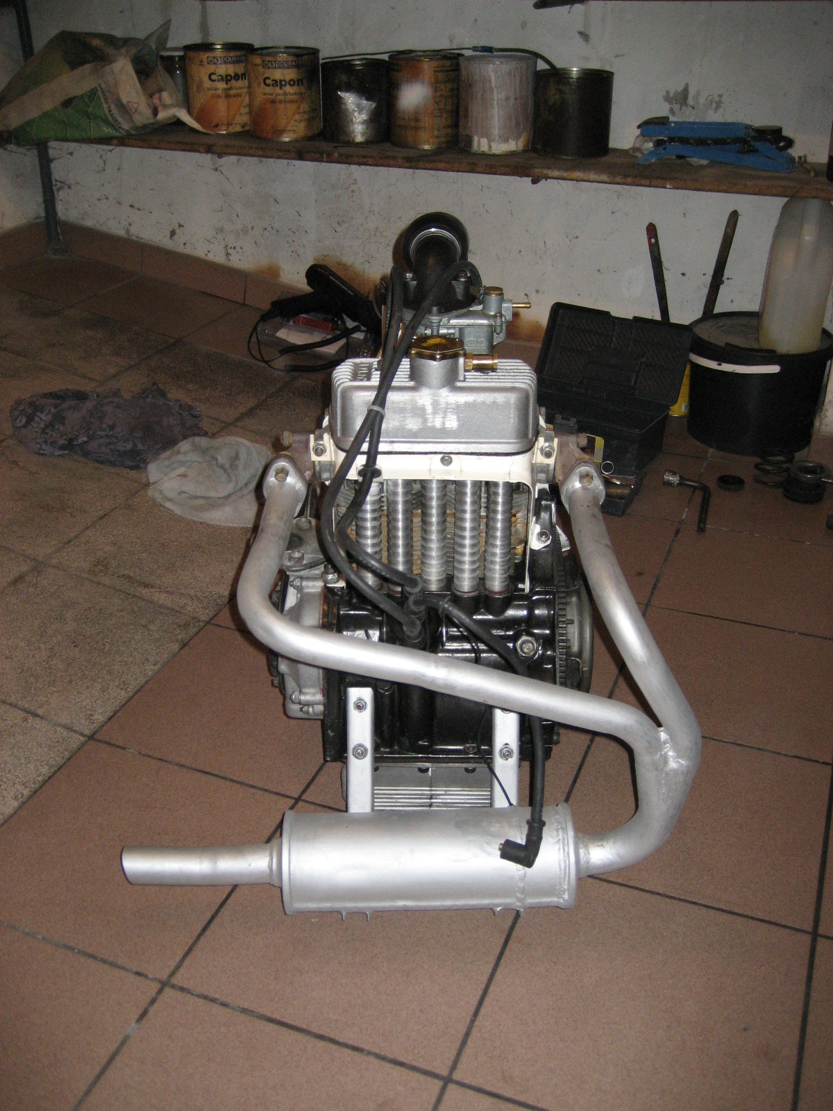

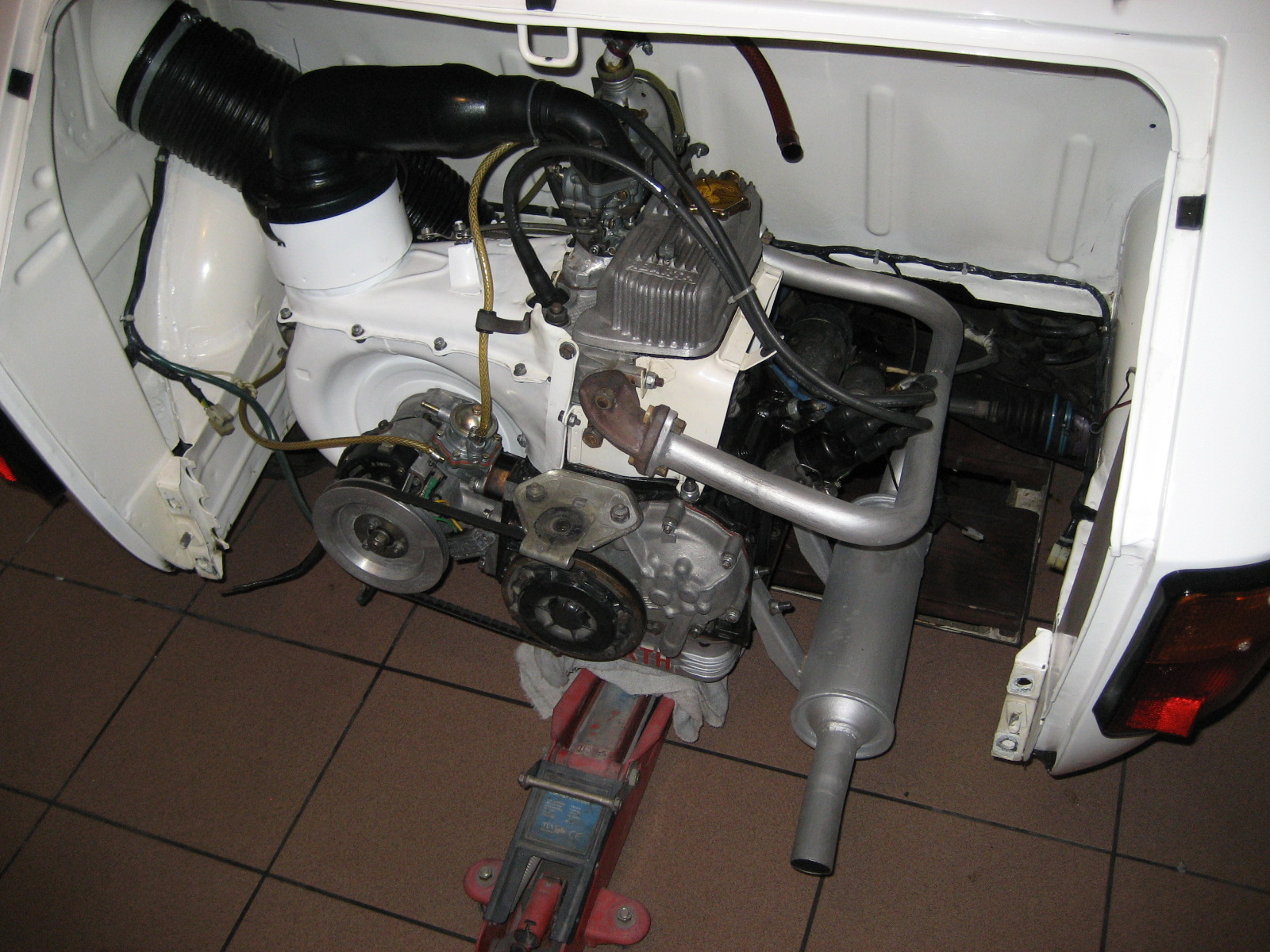

Jak wyglada sprawa z jazda bez tej oslony?
Poprawia to chlodzenie czy pogarsza? Bo slyszalem rozne wersje.
Mam dosc mocno przerobiony silnik i mimo alu miski, pokrywy i alu oslon popychaczy martwie sie ze moge go przegrzac, dlatego zastanawiam sie nad zdjeciem tej oslony.
Posty: 1320
Wysłany: 2017-06-26, 23:54
Osłony po bokach cylindrów musza być bo powietrze nie leci przez nie tylko spierdziela bokiem.
Piter7391
Dołączył: 20 Sie 2015
Posty: 1040
Wysłany: 2017-06-27, 10:24
O taka odpowiedz mi chodzilo, dzieki. :D
A wydech zrobiony z koncowego od DF-a?
