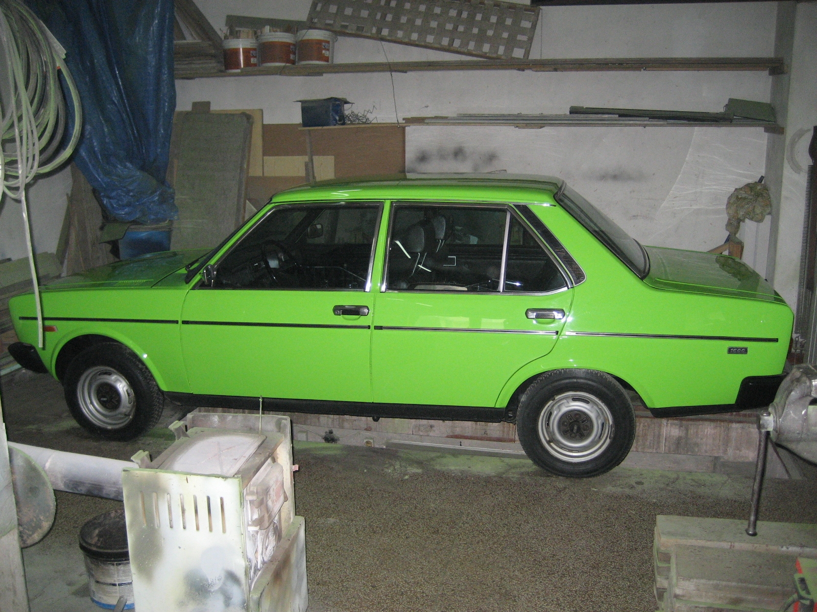

Wysłany: 2018-06-02, 14:47
Wrócę do tematu: Fiacik gotowy, troszkę to trwało, ale efekt super ;)
Został rozebrany do gołej karoserii, wypiaskowany, zapodkładowany itd, wymienione oba progi, kilka reperaturek (trzy) i pomalowany na oryginalny kolor :luj:
Wyszło super, zdjęcia mam z każdego etapu, muszę założyć temat i przedstawić swojego sprzęta.
Dziękuję Wszystkim za podpowiedzi - odpowiedzi.
Pozdrawiam. Wstawię tu dwa, trzy zdjęcia żeby pochwalić się jak wyszło. Koszt malowania wyszedł (zainkasował lakiernik-blacharz) 2500zł.
Pozdrawiam
dwa poprzednie zdjęcia są w cieniu, ale przy bardzo dużym nasłonecznieniu, te zdjęcie przedstawia w miarę w 100% prawdziwy kolor (360 zieleń patynowa)
