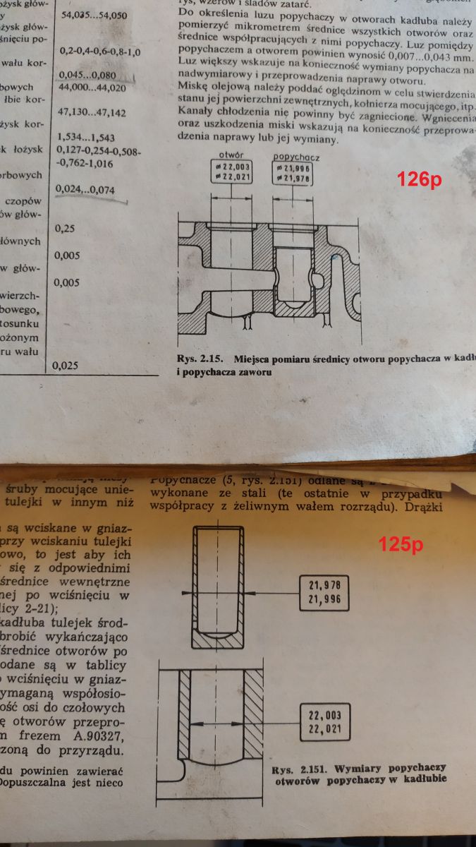

Dzisiaj dokonałem sekcji zwłok silnika. Popychacz chyba taki jak w Maluchu, średnica 22 mm. Możliwe, że jest taki sam bo ten silnik co nawalił też włoski. Najpewniej tam gdzie jest otwór smarujący nastąpiło pęknięcie, dół poszedł i zaczął koziołkować przy okazji niszcząc tuleję aluminiową. :E Blok silnika do spawania i frezowania. Bo na szczeście góra tulei jest dobra. Mam pytanko, jaką długość i głębokość mają popychacze w 126p? Ktoś ma może jakieś na wierzchu? :roll: Bo ja moje już zamontowałem w silniku.
