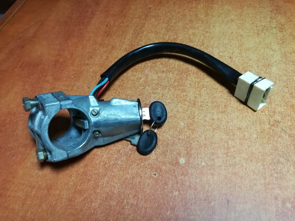

Dzień dobry, posiadam stacyjkę i chciałem się dowiedzieć czy jest możliwość wyciagniecia bebenka ze stacyjki? moja stacyjka wygląda mniej więcej tak:

Tak. Najpierw odkręcasz 2 śruby na śrubokręt płaski - wychodzi kostka stacyjki. Potem odkręcasz śruby zrywalne i bębenek jest to wyjęcia.
