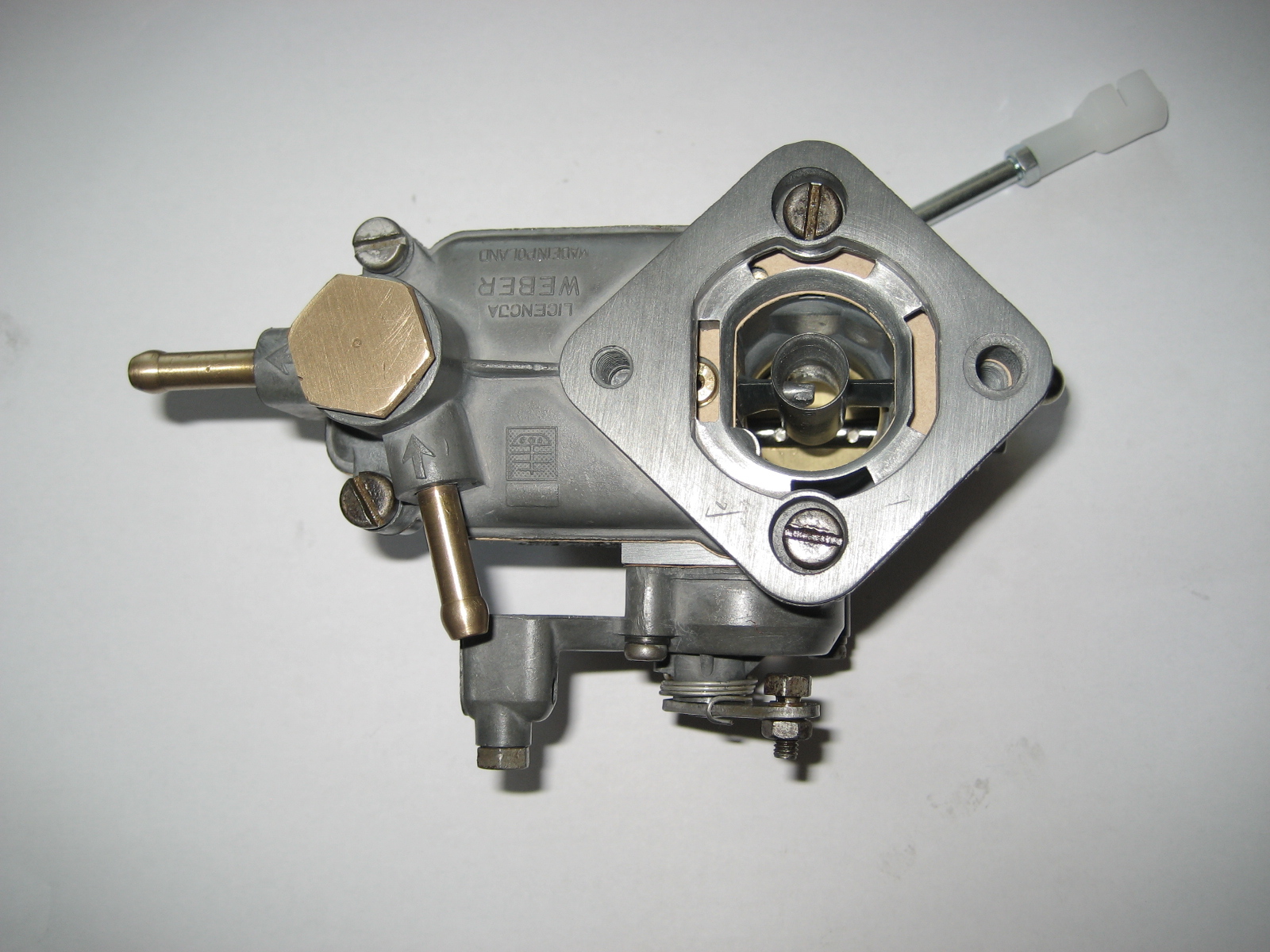

Akurat dzisiaj skończyłem przeróbkę takiego gaźnika dla kolegi i porobiłem parę fotek. Gaźnik ma wszystkie przeróbki co wyżej oprócz odpowietrzenia komory pływakowej.
Korpus gaźnika:
Pokrywa gaznika:
Dyfuzor:
Zaślepianie rozwierconych otworów.
Części składowe gaźnika:
Sprawdzenie czy rurka emulsyjna jest dobrze zorientowana w kanale:
Poskładane bebechy:
No i efekt końcowy:
Śrubki przepustnicy w takim wariancie oski warto skręcić na klej do gwintów. Gardzie gaźnika nie musi byc na lustro to nic nie daje. No i chyba tyle.
