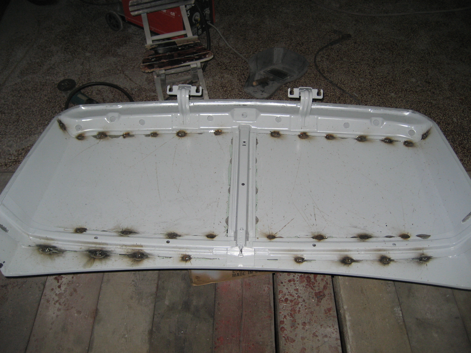

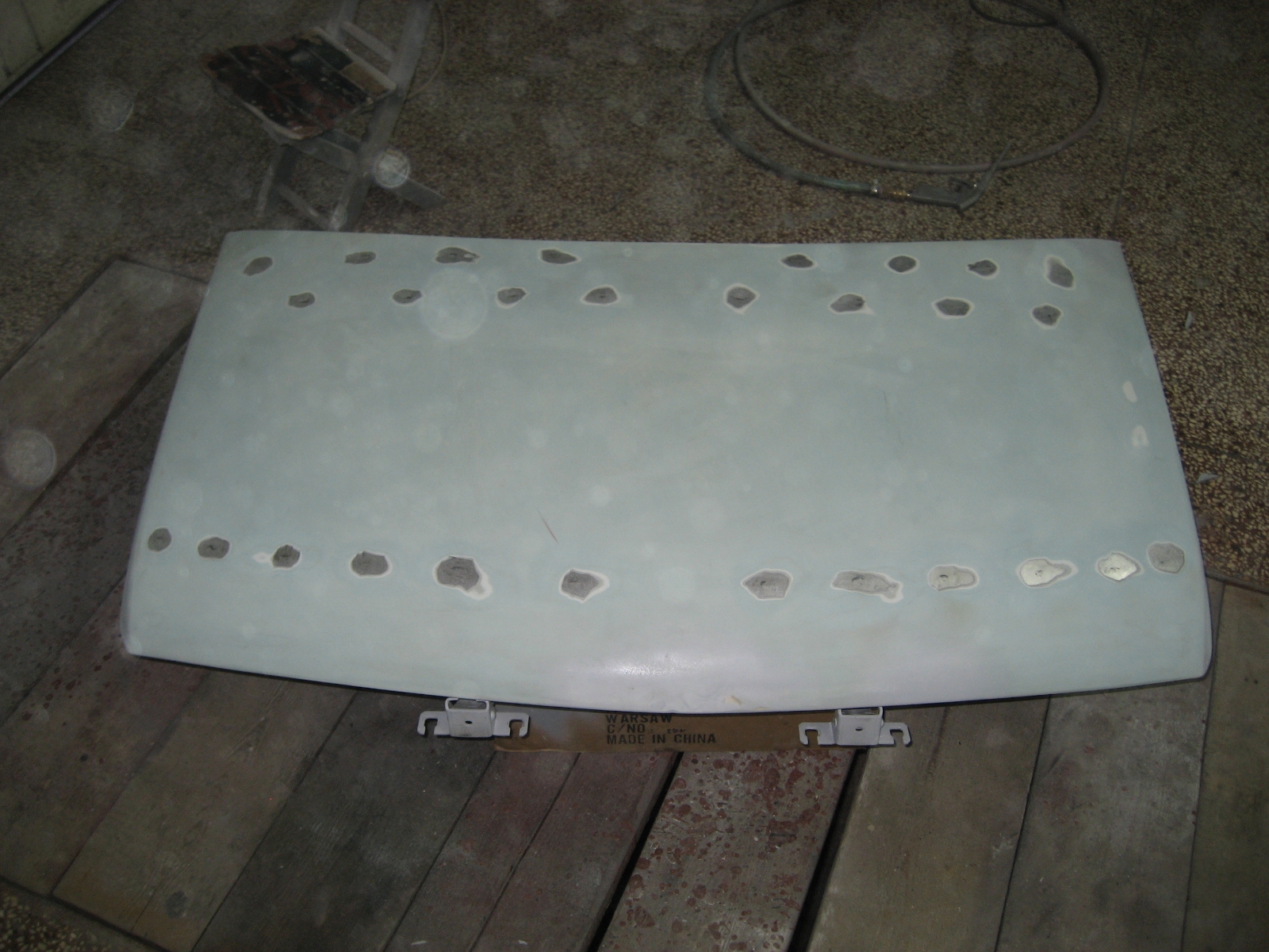

No pospawalem punktowo maske w miejscach gdzie wczesniej byla klejona.
Teraz to jest sztywna chyba bardziej niz fabryczna. Wiadomo po spawaniu maske trzeba szpachlowac bo w miejcach spawow porobily sie dolki. Wazne podczas spawania odrazu chlodzic blache bo sie deformuje i robia sie gory (pomocne wiaderko z woda i gabka). Mozna z przeciwnej strony trzymać mokra gabke a z drugiej spawac.
