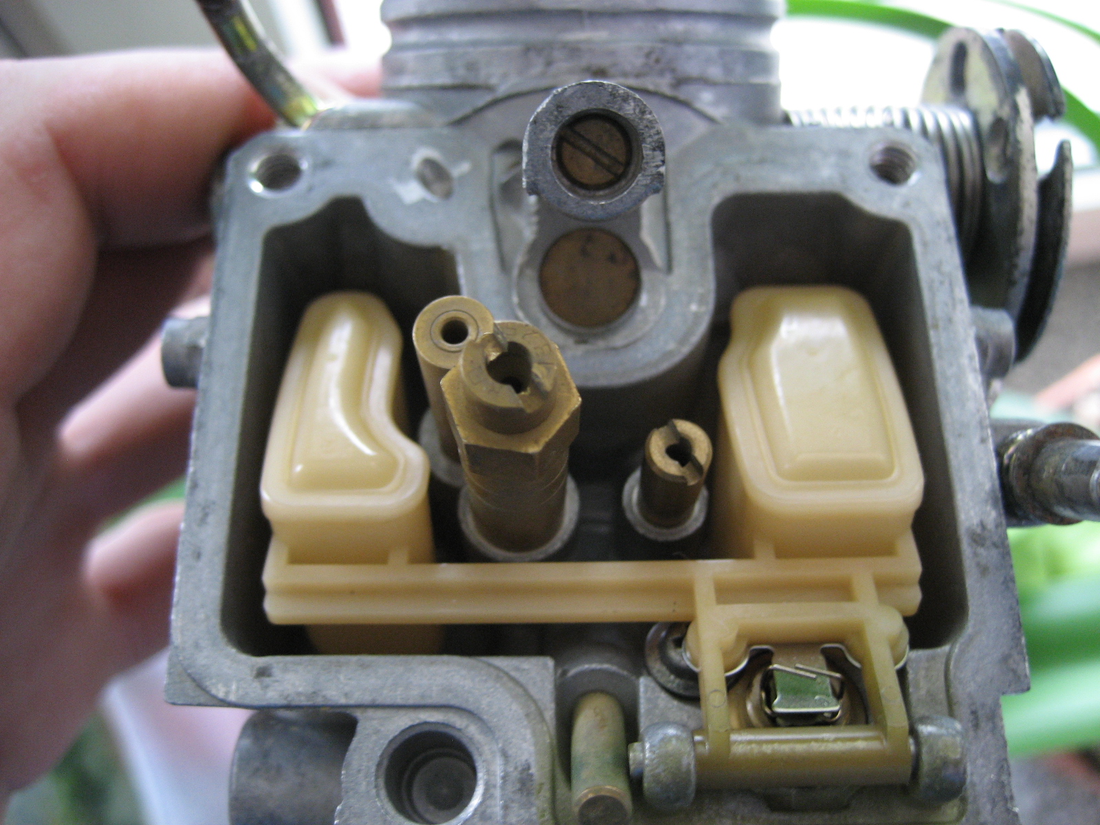

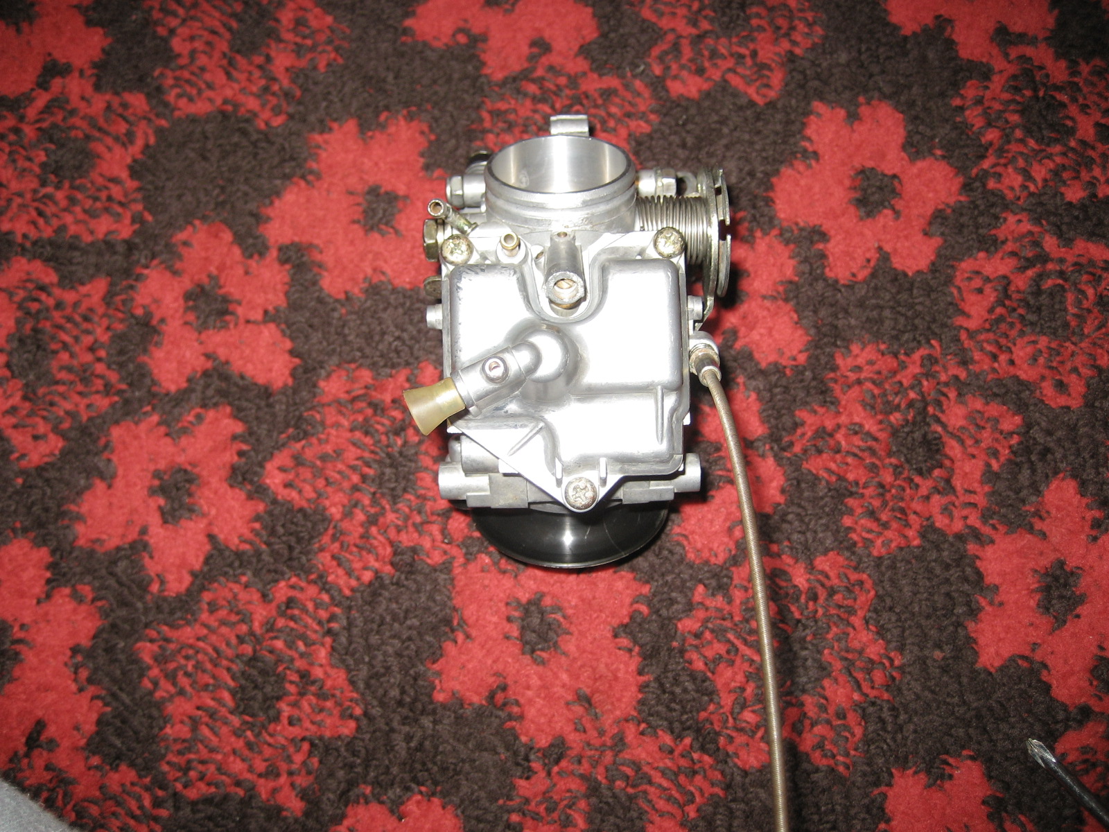

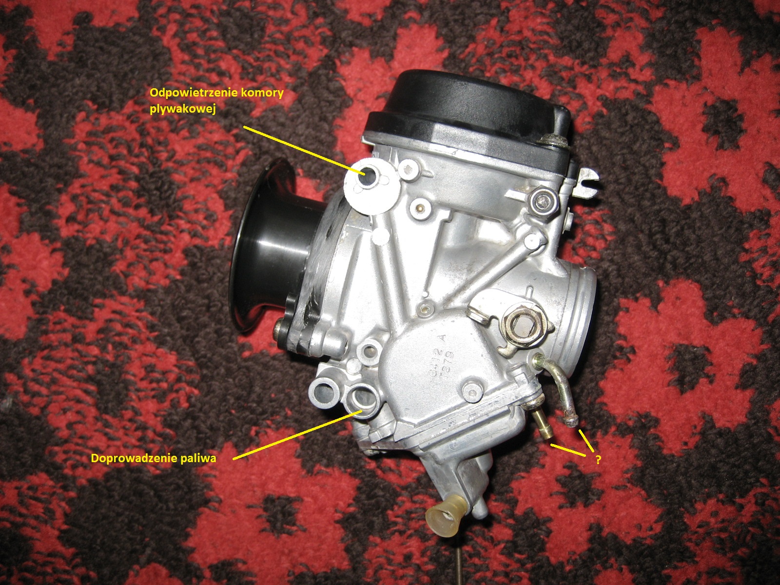

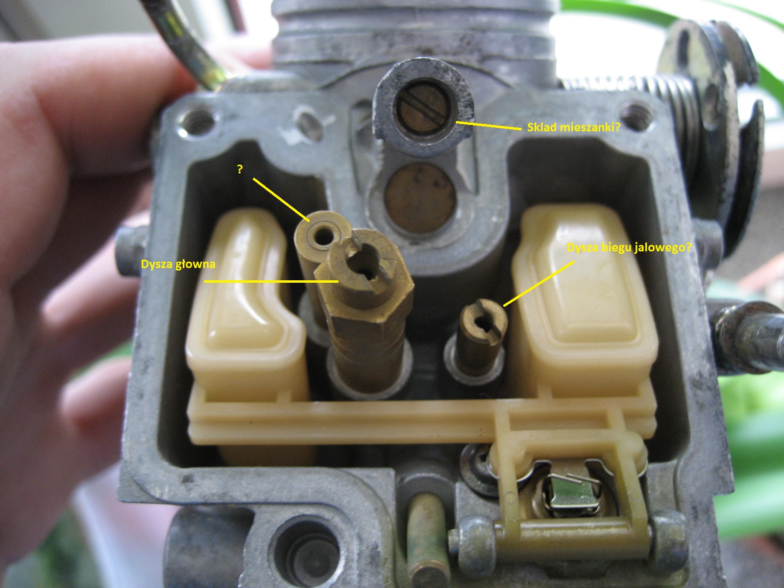

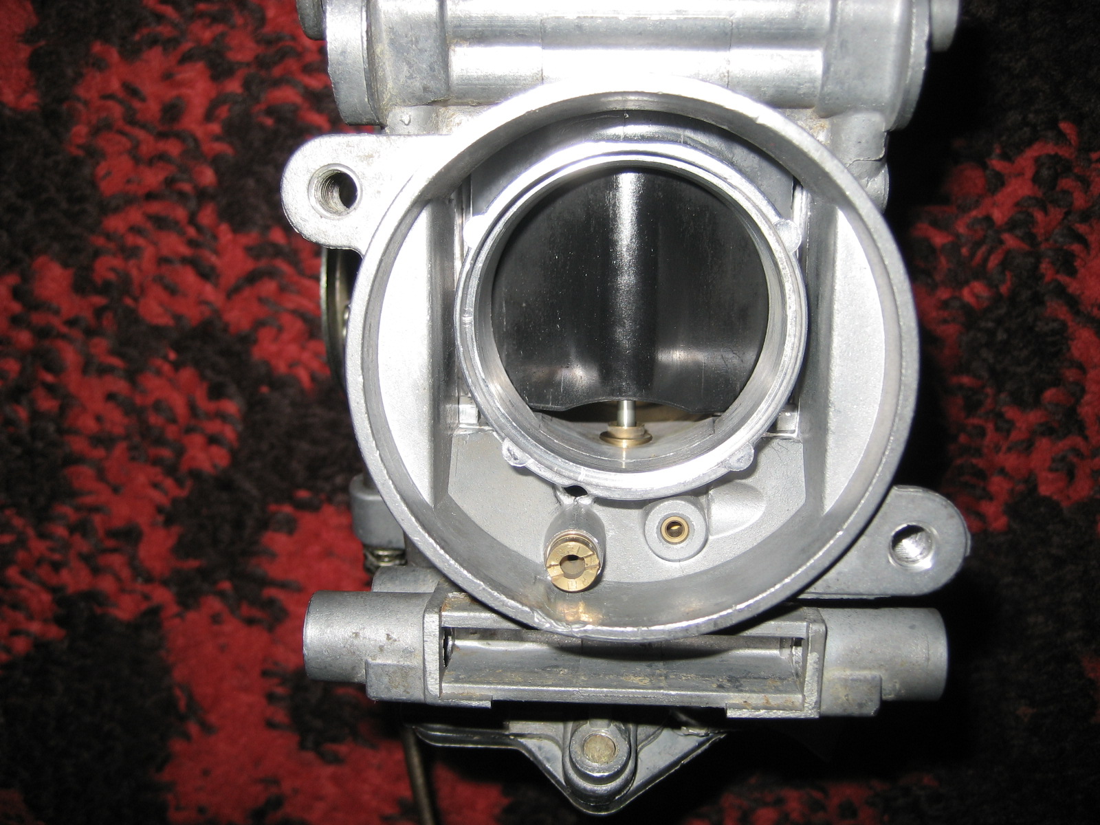

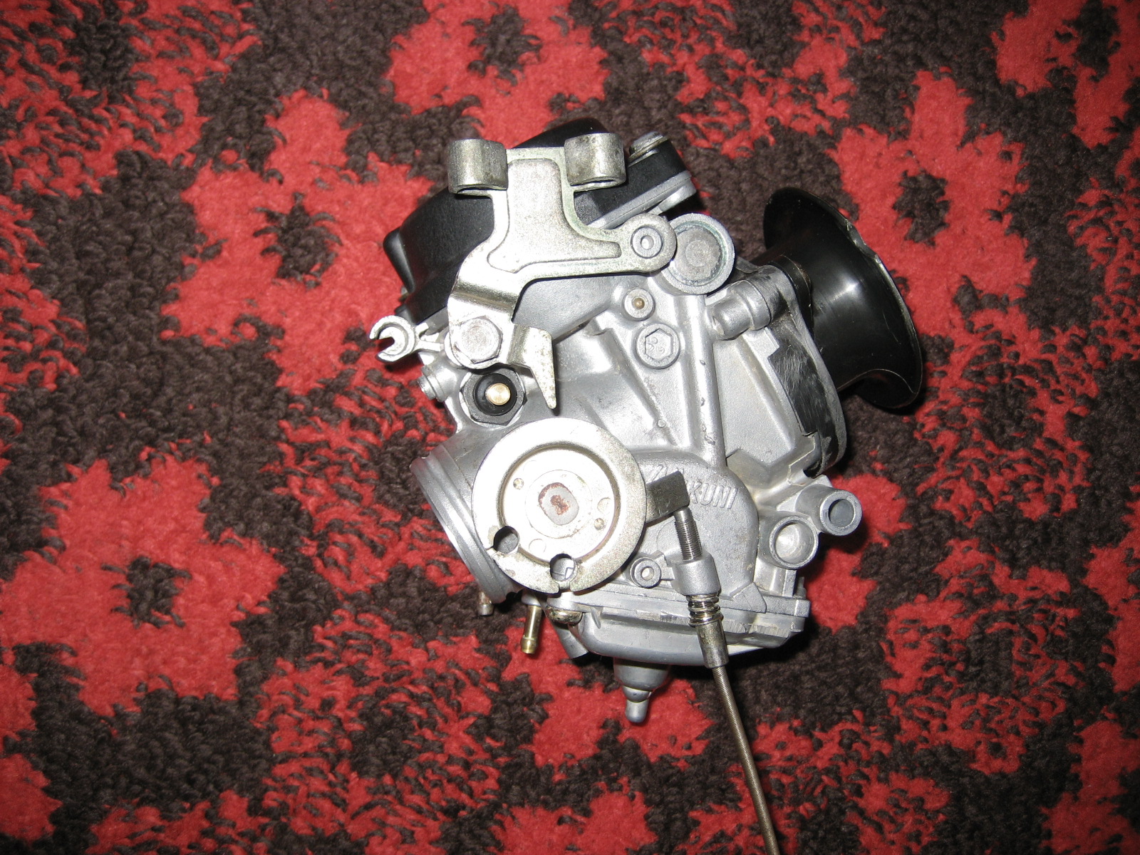

Mam te gazniki. Oznaczenia na nich to Mikuni G412 A T879
Jeden z nich wyglada tak:

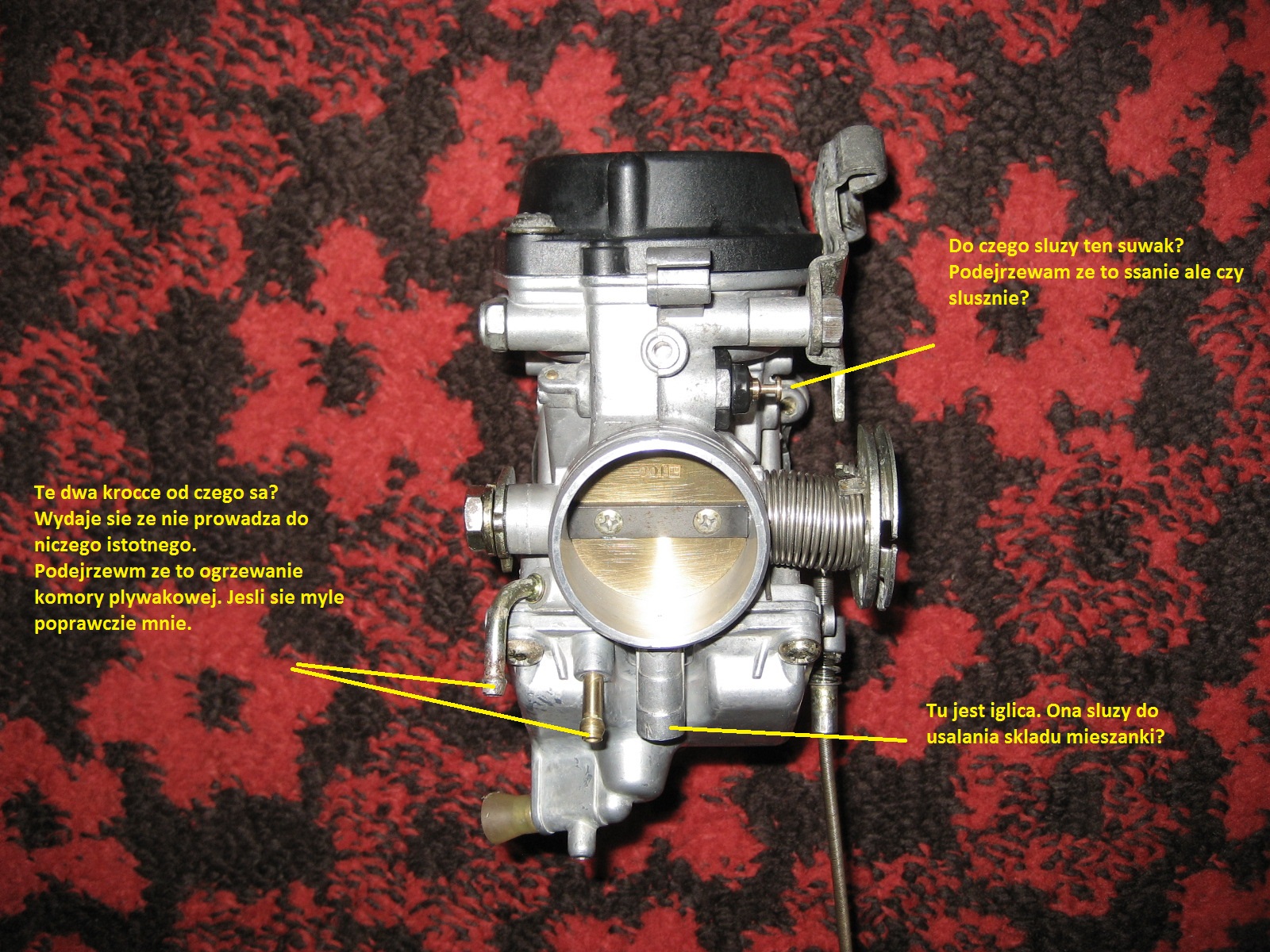

I mam kilka pytan dotyczacych sterowa tym gaznikiem.
Przydalby mi se schemat budowy tego gaznika ale nic nie moge znalesc. Jedyne co to znalazmem cos takiego:
Ktos moze zna lepiej ten gaznik albo wie gdzie szukac jakichs informacji na jego temat?

zolo Mam u siebie zamontowany gaźnik z ZZR600 i jest stosunkowo podobny do tego z twoich zdjęć . ten suwak jest od ssania ,króćców u mnie nie ma . Co do doprowadzenia paliwa to u mnie z drugiej strony jest osadzony króciec do przelewu . Śrubka ze zdj 4 jest od regulacji mieszanki . Tyle ci jestem w stanie powiedzieć bo dostałem gotowego .
Różnica miedzy gaziorem maluchowskim a motocyklowym jest masakryczna . Szybkość wkręcania na obroty jest duużo większa ale spalanie pozostawia wiele do życzenia :D

Zolo, jeden z króćców to do zaworka w kraniku paliwa.

Dowiedzialem się ze te krocce to ogrzewanie komory plywakowej. Reszta już jest jasna. W sumie to dość prosty gaznik. Teraz czekam na gumowe krocce i zabieram się do robienia kolektorka.
Tak ze może w następnym tygodnu zobaczę jak ten gaznik się spisuje.

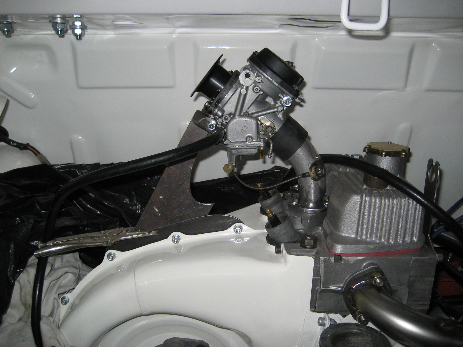

Tak wiec z grubsza będzie to wyglądało tak:

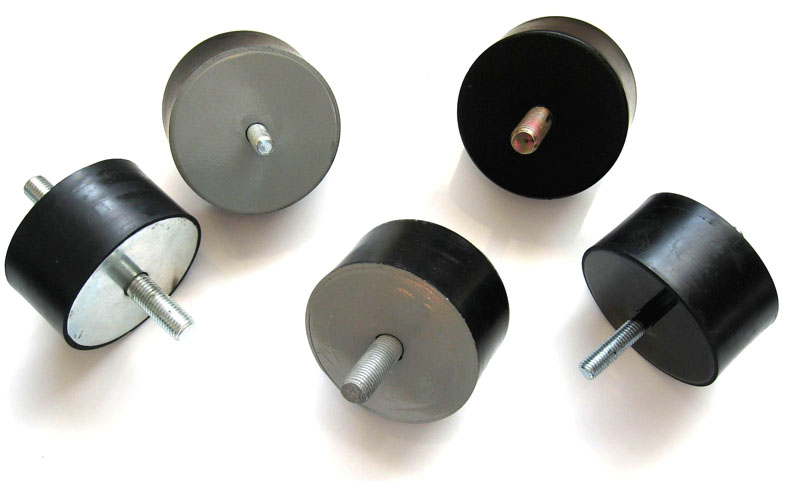

I teraz mam kolejne pytanie czy gaźnik robić na sztywno czy na takich gumowych amortyzatorach?
