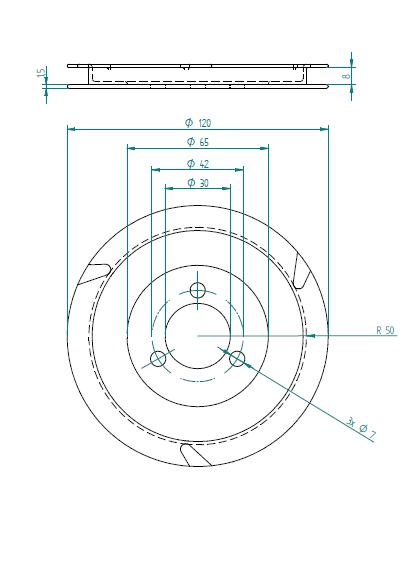

Witam. potrzebował bym dokładnych wymiarów kółka korbeckiego. Pomoże ktoś?

Rysunek z wymiarami kółka korbeckiego:

mikkke napisał/a:
[url=http://obrazki.elekt...umb.jpg]Obrazek[/url]
wszystko pięknie a te wcięcia na sznurek?
oraz które kółko jest oryginalne lewe czy prawe?
