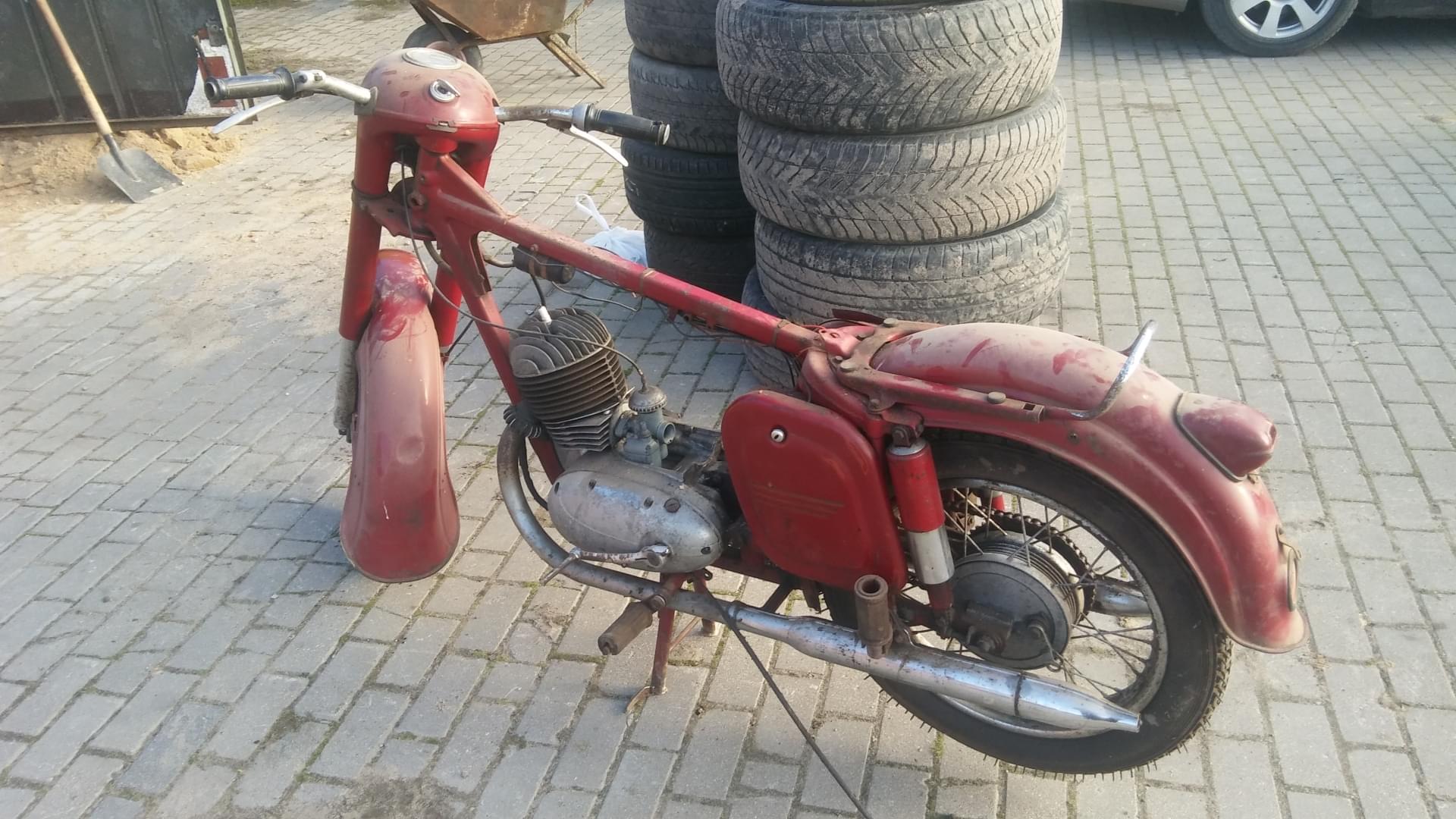

Historia:
Historia krótka. Jawka ma najechane 4 tys km od nowości. Mój wujek handluję motocyklami. Znał właściciela jawy, który był pierwszy od nowości. Właściciel zmarł i jego żona sprzedała dla wujka motocykl. Stał w szopie 20 lat. Wujek oddał go mi bo nie widział w nim zbyt dużego zarobku. Ja jestem dziwny i będę robił :) Brak dokumentów (zagubione przez te lata). Rok produkcji 1959r. Moto w pełni kompletne i nigdy nie zdejmowane nawet dekle.

Oryginalne, lecz chyba wolałbym pomalować bo rdza wychodzi, chyba, że macie jakiś pomysł jak mądrze usunąć.
Tabliczka:
Zacząłem od remontu silnika bo stoi dęba. Po rozłożeniu okazało się, że stał na łożyskach na wale. Puściło po wyjęciu cylindra, ale i tak wole rozebrać i dać nowe łożyska. Poza tym w środku mnóstwo błota czyli takiego starego oleju z rdzą.
Myślicie, że dobry pomysł piaskować kartery ?

Nie piaskowac tylko szkielkowac, ja jestem tego przeciwnikiem innym sie podoba, ale szybko sie brudzi, na wyszkielkowanej powierzchni nawet czyste paluchy sie odbijaja, lepiej sie pomeczyc akra i goraca woda plus szczotka.
Znajomy niedawno skonczyl skladac taka jawe, na oryginalnyvh czesciach z czech wyszlo ponad 10k :shock:
Wysłany: 2017-11-09, 11:33
Dobrze umyte i wełna stalowa.
Co prawda Jawa ma gładkie odlewy 😁
Nie to co Junak 😈
