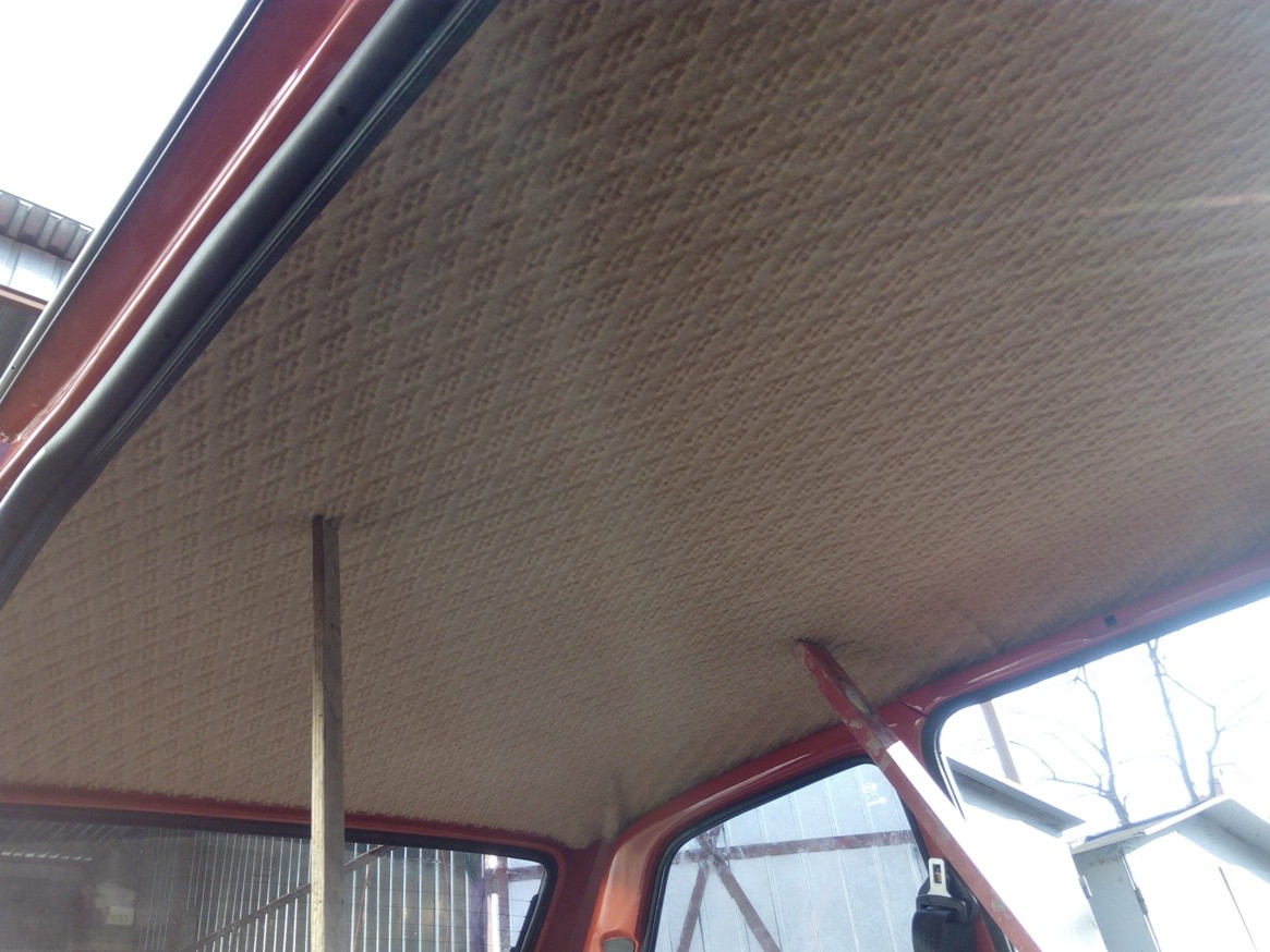

Czy ktoś z forumowiczów jest w stanie podać wymiary podsufitki (elegancik).
Nie posiadam podsufitki i nie bardzo jest jak to dokładnie zmierzyć.
Mam zamiar wykonać ją zgodnie z oryginałem czyli płyta pilśniowa i tak dalej ...
Z tego co doczytałem przyklejanie materiału bezpośrednio do dachu mija się z celem.
Wszelkie uwagi mile widziane.
Pozdrawiam

100x123 cm. od strony dykty wygląda to tak.

Bardzo dziękuje za odpowiedź i zdjęcia. Czy wycięcie na dolnym lewym zdjęciu jest fabryczne?
Jesteś w stanie zrobić zdjęcie całej podsufitki ?

Tak, to nacięcie jest fabryczne :)
Postaram się zrobić w najbliższym czasie.

Co do montażu:
bierzesz listewkę i przycinasz na wymiar opierając w połowie dachu na rancie (foto)
listewka musi wyciąć się w pałąk ale w taki sposób aby nie wypychała dachu
rozrabiasz dobry klej (ja miałem epoxydowy 2 składnikowy)
smarujesz listewkę (bogato) i dociskasz do dachu
dociskasz na kilka godzin łatami
metoda sprawdzona i już 2 lata się 3ma
PS. Zabawa w wycinanie to kiepsko pomysł - lepiej kupić używaną

Rozumiem, że lepiej kupić używaną. Jednak małe ale.
Po pierwsze ciężko kupić podsufitkę.
Po drugie ceny dość wysokie.
Po trzecie stan pozostawia wiele do życzenia.
Metr takiego materiały to koszt około 20 zł.
Do tego płyta jakieś 30 zł. Klej 20 zł. Plus praca własna.
Dlatego pytam o wymiary i wszelkie porady.

Nie ogarniesz takiej podsyfitki samemu..jak w oryginale..
Nawet jaka ją dotniesz na wymiar..to polegniesz na rogach..
Bo oryginał był prasowany na gorąco na kowadle..zeby były te łuki i zagęcia na końcach i przylegała do dachu na łukach..
Bez odpowiednich maszyn..nierealne.
Na zimno nie wygniesz tak płyty,niezależnie jak będziesz ją wyginał,złamiesz..Ale nie dogniesz...przerabiałem temat X-lat temu..

Zgadzam się z Tobą, że temat do najłatwiejszych nie należy.
Fakt z płytą może być problem nie jest ona płaska.
Zastanawiam się nad alternatywą dla płyty.
Przyklejenie materiału bezpośrednio do dachu raczej nie wchodzi w grę.
Ciężko będzie to ogarnąć na takiej powierzchni.
Jakieś sugestię ?

A może na starą podsufitkę byś nakleił nową warstwę zewnętrzną, czyli wewnętrzną?

Ja bym spróbował nakleić materiał bezposrednio na wygłuszenie zamiast na tą deskę albo zrobić podsufitkę na drutach.

Ja kiedyś kleiłem jakąś wykładzinę :D bezpośrednio do dachu i nie było to trudne, ładnie wyglądało, tylko mało miało wspólnego z oryginałem ;)

Tak jak wcześniej pisałem nie mam starej podsufitki. Sam materiał można bez problemu kupić. Sklejkę również. Kolega jednak wspominał o jej fabrycznym formowaniu.
Pytam o jakieś patenty z czego dobrze ją wykonać. Na czym podkleić itp.

To nie była sklejka lecz płyta pilśniowa.
Z tym formowaniem to problem
