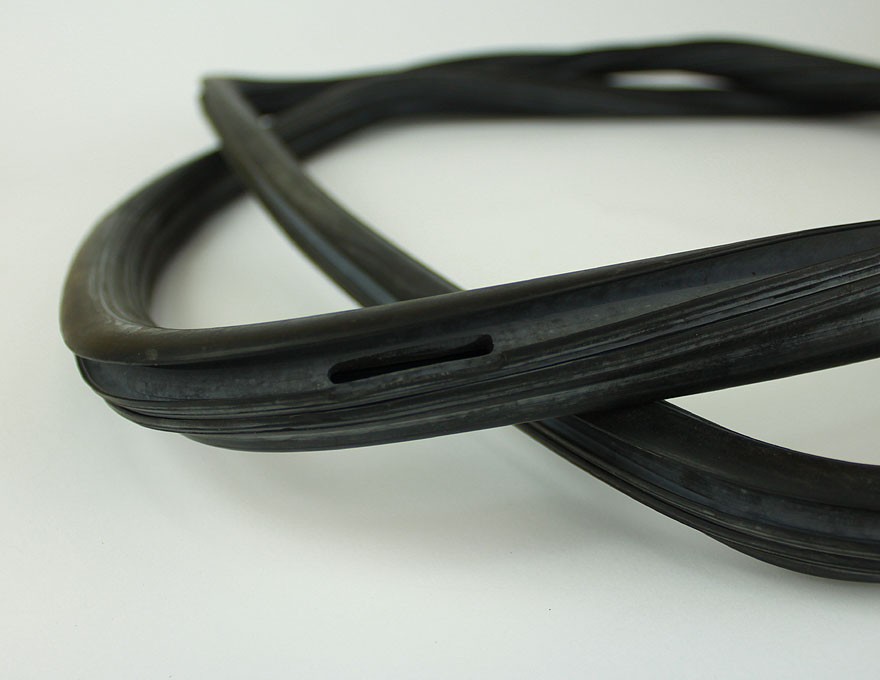

Po co w uszczelkach z przodu i z tyłu są takie otwory? One maja jakiś związek w tymi tulejkami (np. wciska się je tam?)
