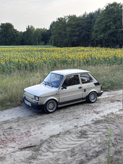

126p iotrek - 2022-10-02, 20:33
Minął prawie rok , więc pora na aktualizację,
Przez ten czas samochód bardzo się zmienił. Największą zmianą jest silnik. Ogólnie to zrezygnowałem z idei oryginału.
Jest on po remoncie , który ze względu na to że trochę trwał i miałem dużo czasu postanowiłem połączyć z modyfikacjami.
Remont objął
- nowe pierścienie
- wał i panewki na drugi szlif
- planowanie głowicy i dotarcie zaworów
Do modyfikacji kupiłem sobie miniszlifierke Einhell razem z zestawem nasadek i zacząłem działać
Najpierw wybrałem ze swoich rupieci najlepszy gaźnik i zacząłem go robić
Patenty jakie w nim zastosowałem to :
-dyfuzor skrócony o 4,5mm ze "skrzydłami samolotu" cały wypolerowany
-rozwiercona gardziel około 24,mm, cała wypolerowana
-ścięty kołnierz w deklu
-przepustnica przecięta na pół + krótsze śrubki , całość oczywiście wypolerowana
-uszczelka nie przelewka
-dysze 120/190/f8
-ucięta iglica w elektrodyszy :lol:
Następnie zrobiłem głowicę
Wypolerowałem w niej kanały wydechowe ,komorę spalania oraz zawory a kanały dolotowe trochę wygładziłem oraz ściąłem prowadnice. Wydechowe również trochę powiększyłem.
Później też zrobiłem kolanka , które powiększyłem i wypolerowałem.
Po za tym zainwestowałem w wałek. Długo zastanawiałem się nad wyborem ale postawiłem na sprawdzone rozwiązanie czyli 385
Znajomy Taty , taki majster spawacz zrobił mi coś a la pachonia.
Doszło jeszcze kilka mniejszych lub większych pierdół.
Więc podsumowując
-Głowica po portingu i planie 2mm (teraz się zastanawiam że mogło być więcej)
-uszczelka miedziana 0,5mm
-Zmodyfikowany Gaźnik
-Wydech o mniejszych oporach
-Klasyczna modyfikacja dolotu czyli dziury w puszcze i rurka zamiast tłumika szmerów
-Brak odmy do dolotu (w przyszłości poprowadzę przewód do jakiegoś pojemnika)
-Wałek 385
-Koło zamachowe z eleganta
O czymś na pewno jeszcze zapomniałem :lol2:
Do tego na zamontowanie czeka podstawka pod gaźnik 3,5cm i nanoplex.
Mimo iż całość jest jeszcze nie dotarta to już widać efekty mojej roboty.
Jest dużo lepsza elastyka (przy 40km/h można jechać na czwórce) oraz na luzie po dodaniu gazu silnik momentalnie wkręca się na obroty.
Problem natomiast pojawił się taki że nie da się jechać powyżej 80 km/h (przerywa). Jakby miał za mało paliwa. W tygodniu postaram się to ogarnąć.
Zewnętrznie samochód również dużo się zmienił.
Kupiłem alufelgi z poloneza. :)
Opony na przodzie to 145/70 a tył to 155/70. Tylne prawe koło coś tylko obciera.
Zamontowałem spoiler.
Ten dodatek zawsze mi się podobał ,a kiedy trafiła się okazja to go kupiłem. Teraz wygląda jak nowy ale wymagał szpachlowania, wymiany śrub oraz malowania ,ale chyba było warto :mrgreen:
Przykleiłem 3stop
Wymieniłem przednie lampy (zelmoty H4).
Stare były już rude w środku, jakość świecenia znacznie się polepszyła.
He he
Wnętrze też się trochę zmieniło.
Przede wszystkim rozebrałem je do gołej blachy i całe wysprzątałem.
Wierzcie mi lub nie ale rok temu znalazłem na złomie kierownice monte carlo. Dosłownie leżała Na połamanym rowerze obok sterty puszek.
Tak wyglądała jak ją znalazłem. Cała zardzewiała i brudna.
Zdarłem z niej farbę i pomalowałem na nowo a skórę umyłem , niestety jest ona popękana i w nie których miejscach podarta kiedyś trzeba będzie ją obszyć.
Tak wygląda teraz
Zamontowałem gałkę z samochodzikiem w środku.
Tak prezentuję się całość :P
Posprzątałem też bagażnik.
I to by chyba było na razie na tyle :D
Quake96 - 2022-10-02, 21:17
Tyle roboty, a listwy i zderzaki takie zaniedbane :E
Weź pan to przeleć czarnym lakierem :D
Hanss - 2022-10-03, 09:06
Za tą oponę na lewym tyle życzę szybkiej kontroli przez policjanta służbiste :roll:
Kubica - 2022-10-03, 10:08
Niezła gula wyłazi :shock:
bsw - 2022-10-03, 11:17
Kubica napisał/a:
Dokładnie rok temu wyszła mi gula na wysłużonej D124. Postanowiłem kupić nowe opony, a ponieważ felgi były zardzewiałe (i krzywe) to także felgi. A jak już miałem całkiem nowe kółeczka to reszta nie przystawała i musiałem zrobić kompleksowy remont. ;)
Jakby nie ta gula...
126p iotrek - 2022-10-03, 18:34
Quake96 napisał/a:
Taki mam właśnie pomysł na zimę bo sam się na to patrzeć nie mogę.
Tylni zderzak i tak muszę ściągnąć bo płaskownik od mocowań jest chyba na odwrót zamontowany i nie ma miejsca na lampkę od tablicy i lampa przeciwmgielna ma jakieś zdrutowane mocowanie z blachy przez cała jakby wisi.
A co do opony to sprawa wygląda tak że przez założeniem była dobra ale wulkanizator jakoś źle to złożył i schodziło powietrze. Przychodzę rano a tu flak. Po ponownym złożeniu i napompowaniu wyszło to co widać. Myślę teraz czy nie kupić nowych 155/65 żeby nie obcierało
Hanss - 2022-10-03, 18:44
Poco kombinować z takim szerokim kapciem,na felgę FSO w maluchu siada idealnie 145/70 które śmiało kupisz nowe ewentualnie używane z racji że to rozmiar typowy dla Seicento/cinquecento które obecnie masowo lądują na szrotach ;)
OLOnez - 2022-10-05, 12:11
Ramiona kierownicy sugerowałbym pomalować pod kolor budy.
Specter - 2022-10-05, 21:36
No i fajnie.
Masz gdzieś może foty tych otworów w puszce filtra?
Słyszałem o takiej modyfikacji już lata temu :mrgreen:

126p_iotrek - 2026-08-07, 22:34
Witam serdecznie,
odświeżenie tematu po ponad 3 latach. Widzę że w tym czasie forum podumarło, a moje konto zostało zablokowane :E
Fiacik żyje i ma się dobrze. Trochę się zmieniło.
Teraz jest gleba, maglownica i tarcze z seicento oraz inne fele. W środku kubełek bimarco a silniczek dostał m.in chłodnicę oleju oraz gaźnik delorto.
Z zewnątrz zderzak laminat przód i blenda z tyłu mojego pomysłu ala Hella
W międzyczasie również udało się zaliczyć trochę zlotów. Ostatnie 3 ogólniaki i 2 manufaktury.
Najważniejszą jednak zmianą jest posiadanie przeze mnie prawo jazdy :)
Zdane oczywiście za 1 razem 26 lutego 2 tygodnie po 18 urodzinach. Od tego czasu maluchem samodzielnie zrobiłem 400 km. Zrobiłbym więcej gdyby nie 3 awarię…
Obecnie wstawiam coś czasami na instagramie: 126p_650gt
Za tydzień czeka mnie wyjazd 300 km na następny ogólniak :D

126p_iotrek - 2026-08-18, 16:51
Na codzień jeżdżę E46 z zawiasem MTS na 18 cali z naciągiem więc dziury czy krawężniki nie stanowią dla mnie problemu :P
Zaczyna się on dopiero kiedy jedzie się w 2 osoby z ładunkiem (tak jak teraz na ogólniak) bo faktycznie robi się beton i zdarzy się przytrzeć zderzakiem xD
Wogóle robienie zawieszenia w maluchu to rzeźbienie w gównie. Testowałem 3 rodzaje resorów i 4 sprężyn i albo było za wysoko albo za twardo. Teraz dopiero jest fajnie nisko i w miarę komfortowo no ale właśnie bez obciążenia :/
