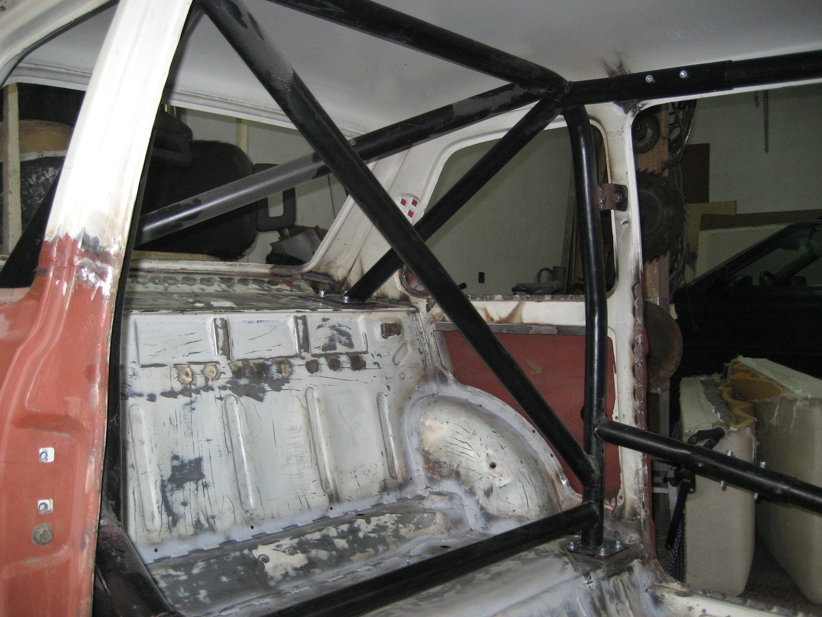

Czeka mnie wymiana: kompletnej podlogi, progow (zew.), blotnikow tylnich (lewy i prawy), blotnikow przednich (lewy i prawy), nadkoli przednich (wew. i zew.), belki pod resor, reszte sie polata :)
Maluch docelowo ma miec silnik 750cc i dysponowac moca 60km. ale najpierw na probe wsadzi sie 650 o mocy ~45km.

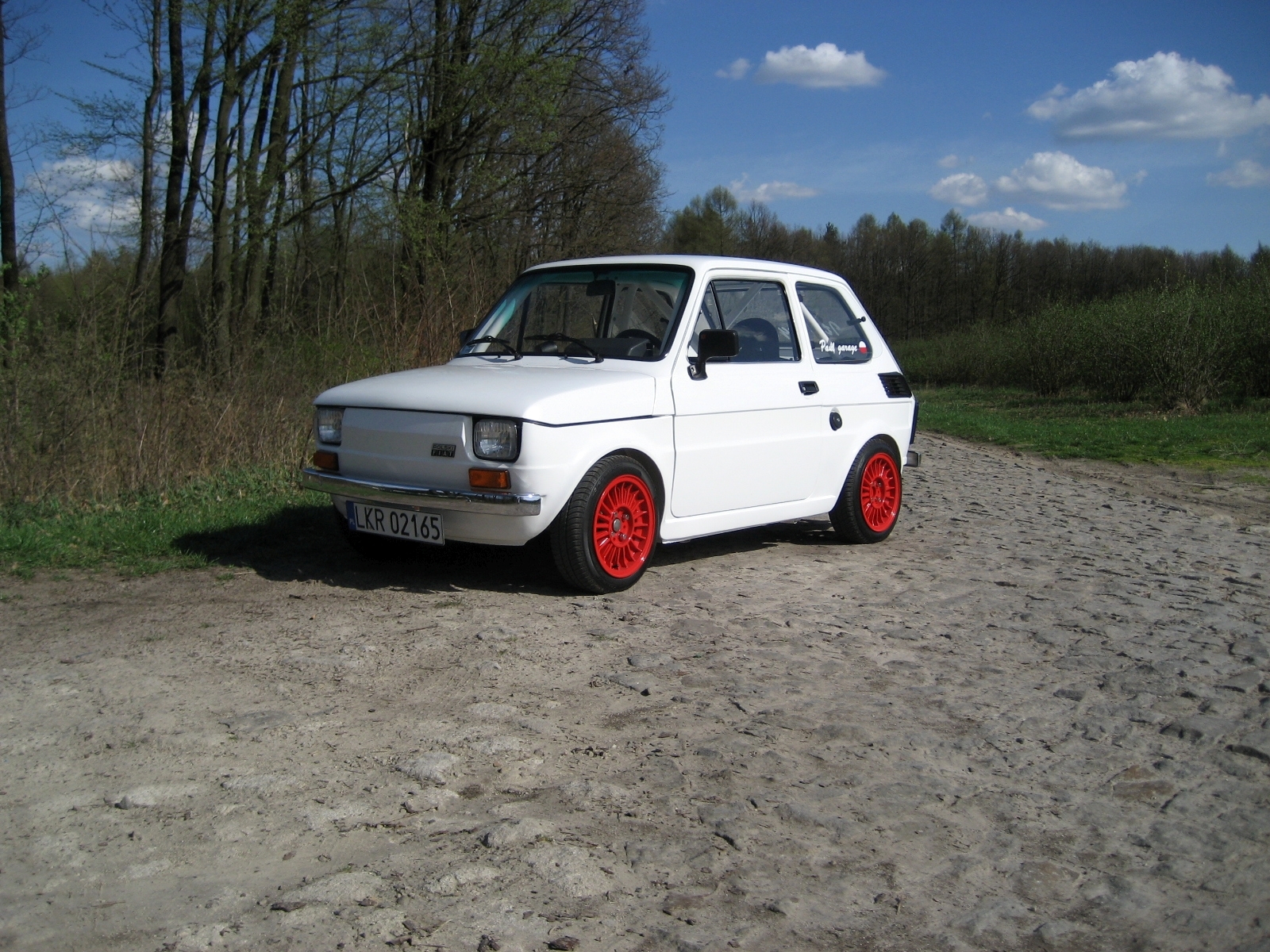

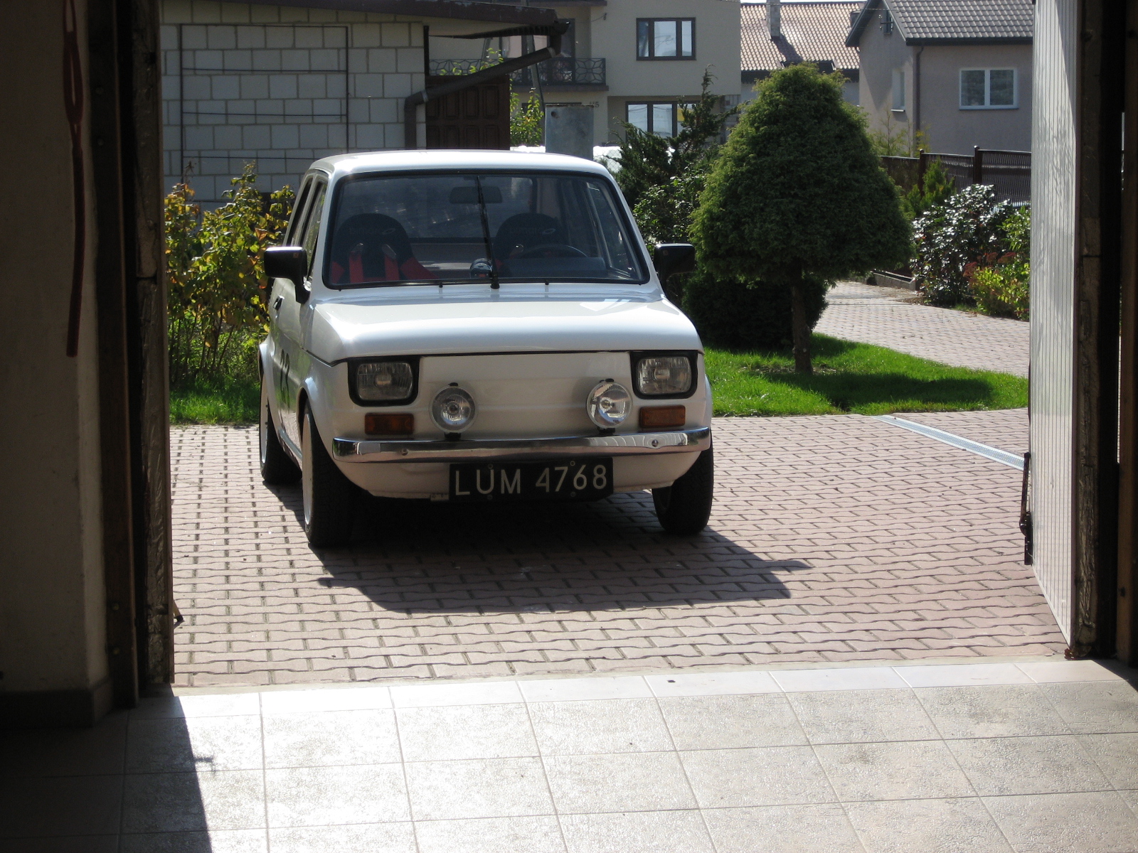

Co do koloru to jeszcze sie zastanawiam ale chyba malan bedzie bialy jak ten moj pierwszy.
HarrySWP - 2011-01-13, 16:17
no ten z ava niczego sobie, co sie z nim stalo?
zolo - 2011-01-13, 16:24
Tak to ten. Nic mu sie nie stalo, nadal go mam. Patrz podpis. Na nim wszystkiego sie uczylem od dzieciaka. Trzymam go z sentymentu.

Chce miec dwa malce na chodzie. Jeden taki "miejski" (ten co w podpisie/avatarze i w nim juz raczej nic sie nie zmieni) a ten co sie buduje ma byc typowo wyczynowy.
HarrySWP - 2011-01-13, 16:33
no i na tym "miejskim" niejeden sie zdziwi, srodek masz w nim kozacki.. taki czysty i te kubly zadbane..

chce miec tą klatke :E
Alex - 2011-01-13, 20:02
to jest ta klatka co była na allegro jakieś 2-3tyg temu?
Piotrek1990 - 2011-01-13, 20:14
mam gdzieś namiary do chłopa co robi profesjonalne klatki do malucha i homologacja jest
LOBUZ88 - 2011-01-13, 20:15
w Sosnowcu Baran spawa klatki do malca za +/- 1000 zeta
Piotrek1990 - 2011-01-13, 20:16
no ten o kim mówię jakoś 1200 bierze

Co do klatki to kupilem ja na forum F&F za 350zl do moich zabaw wystarczy.

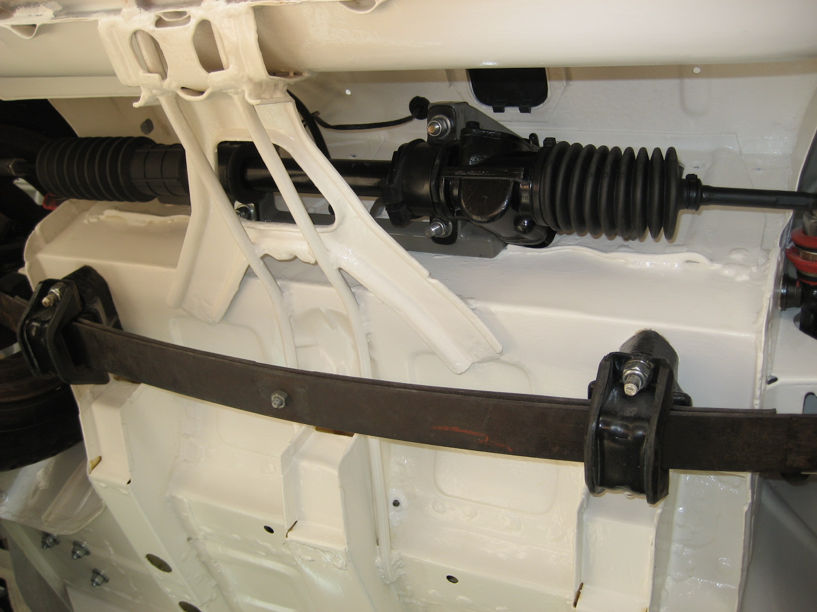

Tylnie "kielichy" sprezyn i mocowanie odbojnika:
Dolot z lewej kratki:

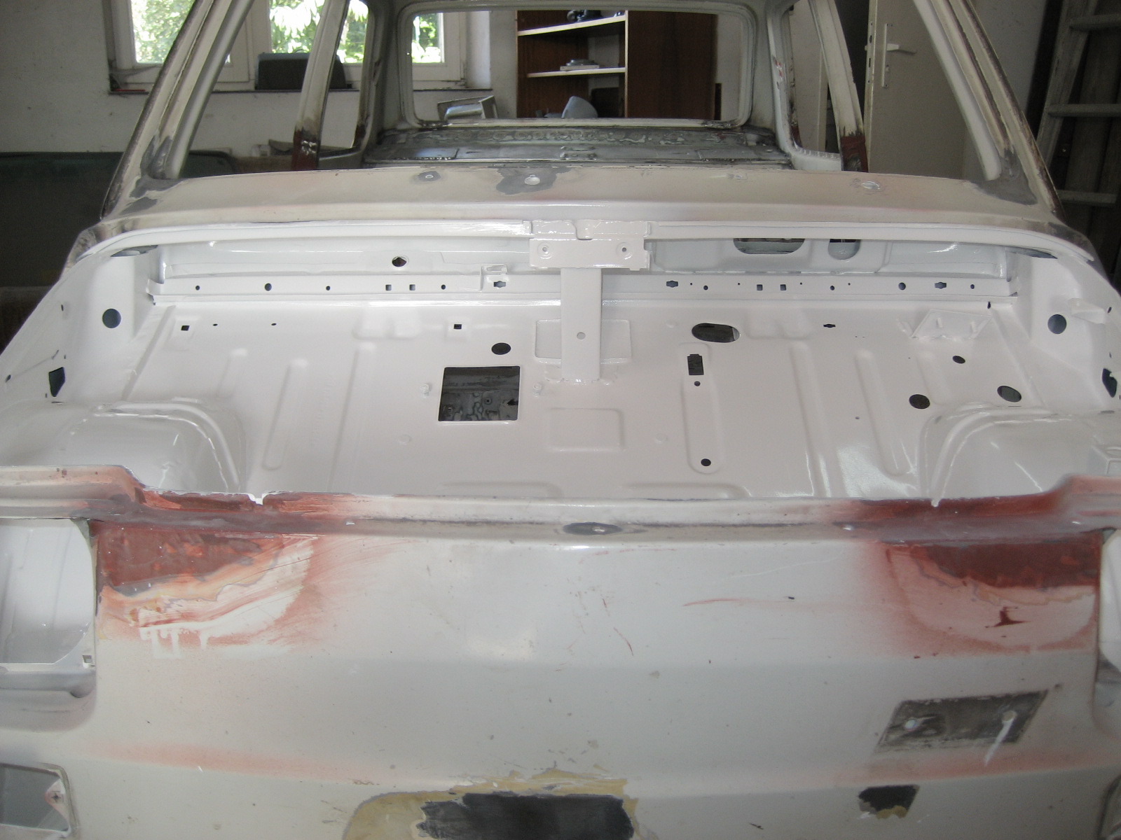

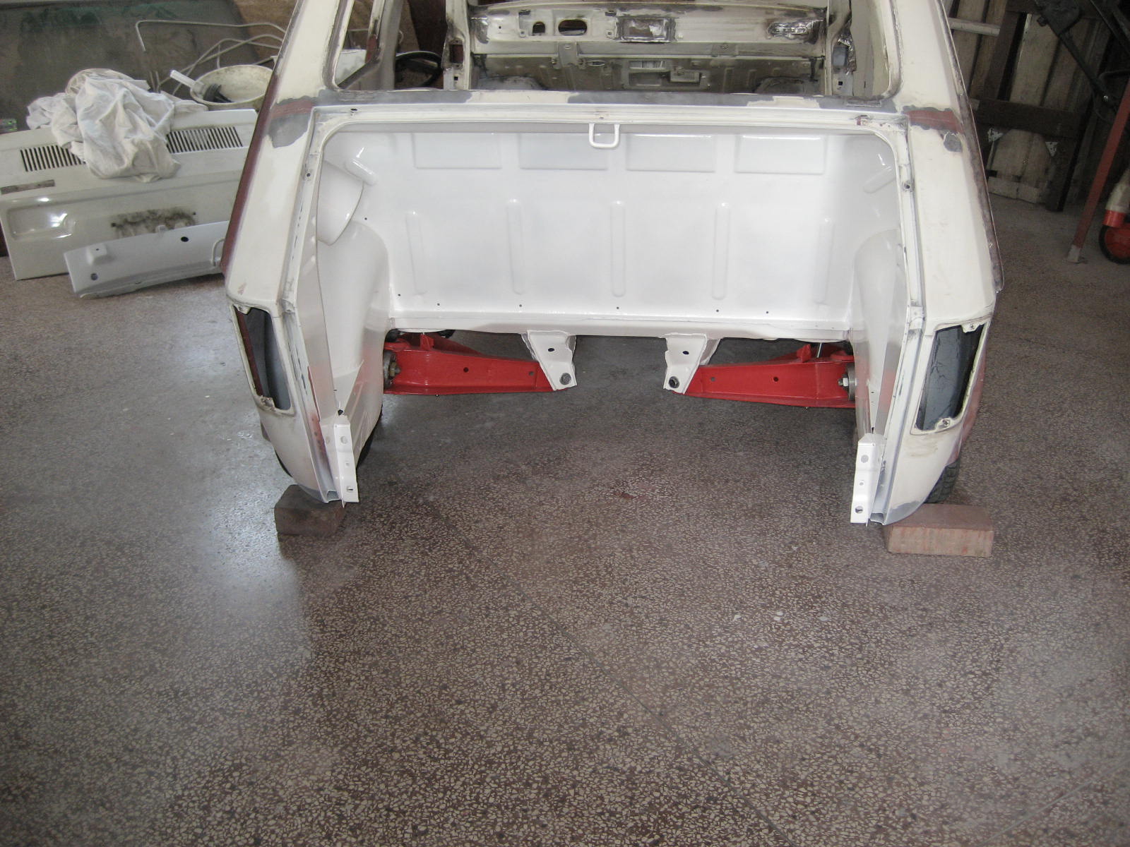

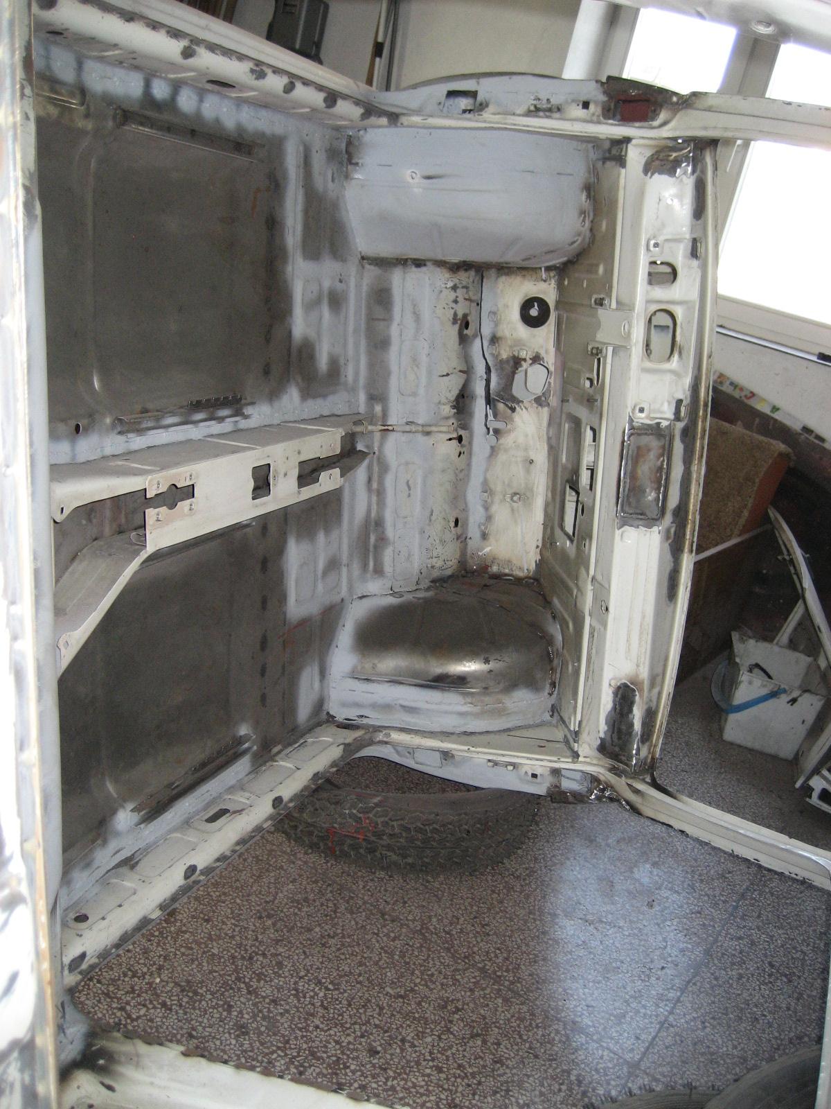

Tylne blotniki i zmaganie z zezartymi nadkolami:
Podloga:

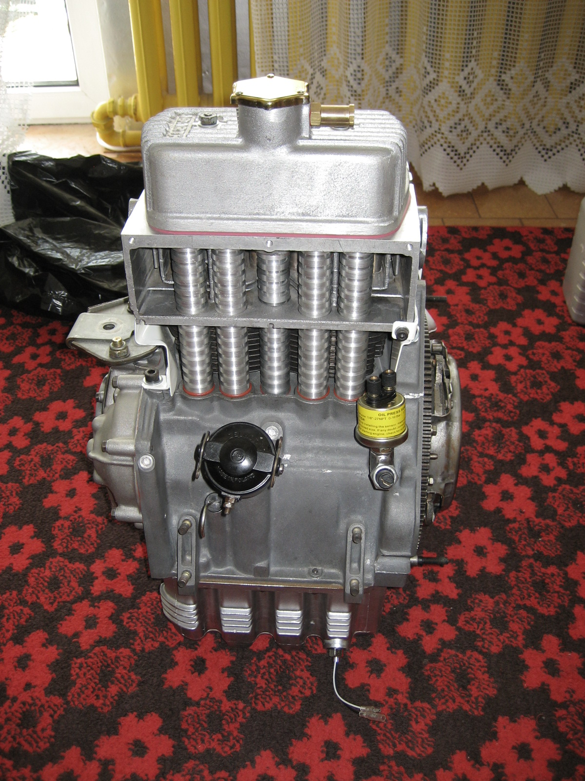

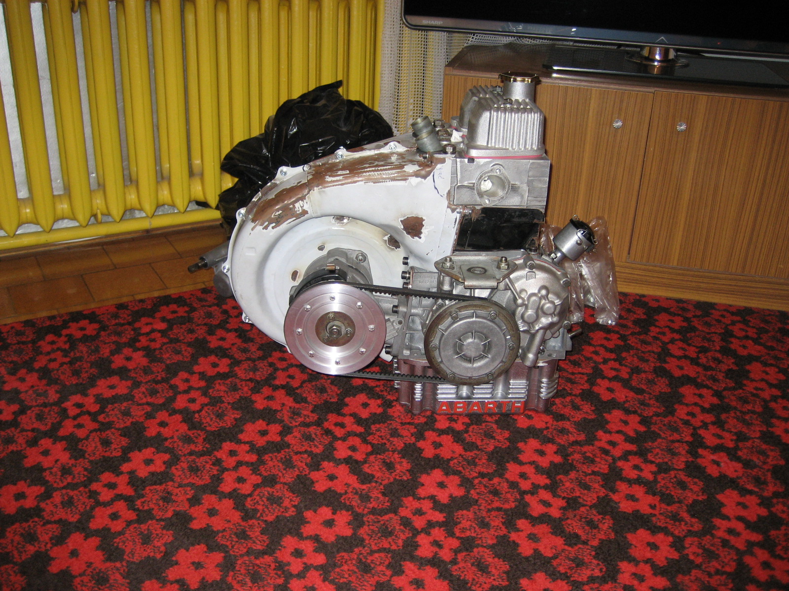

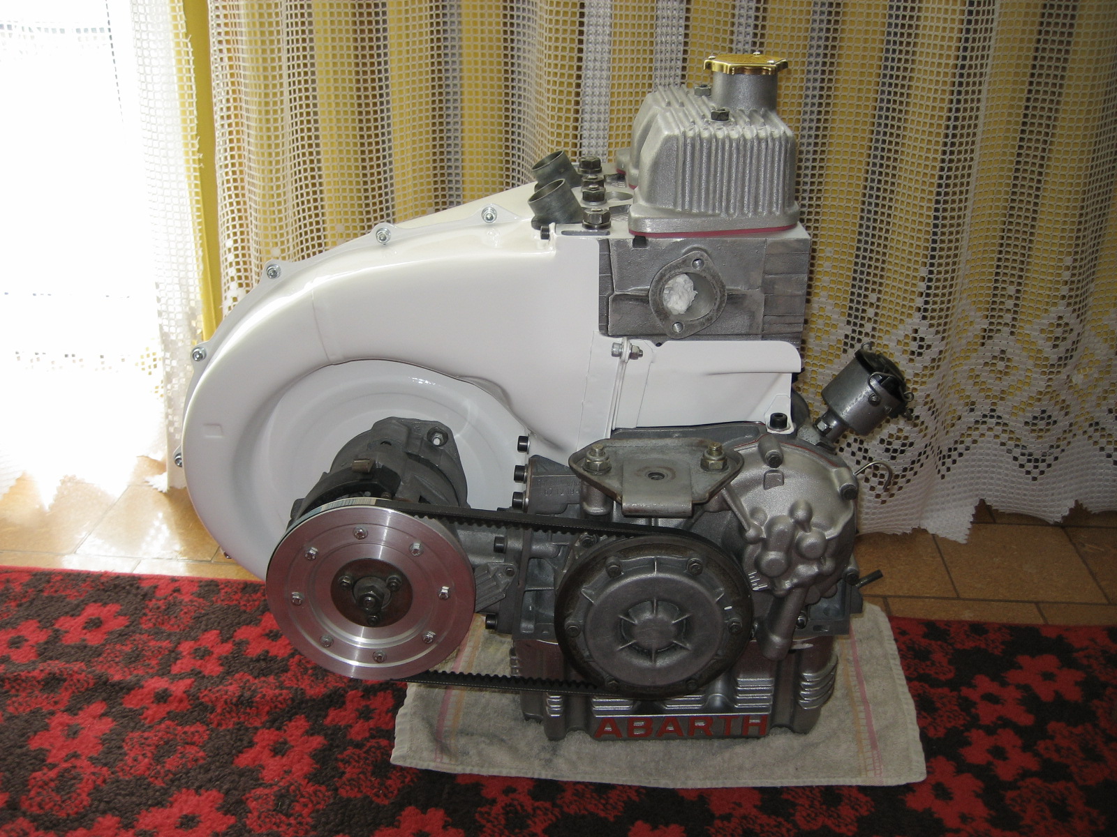

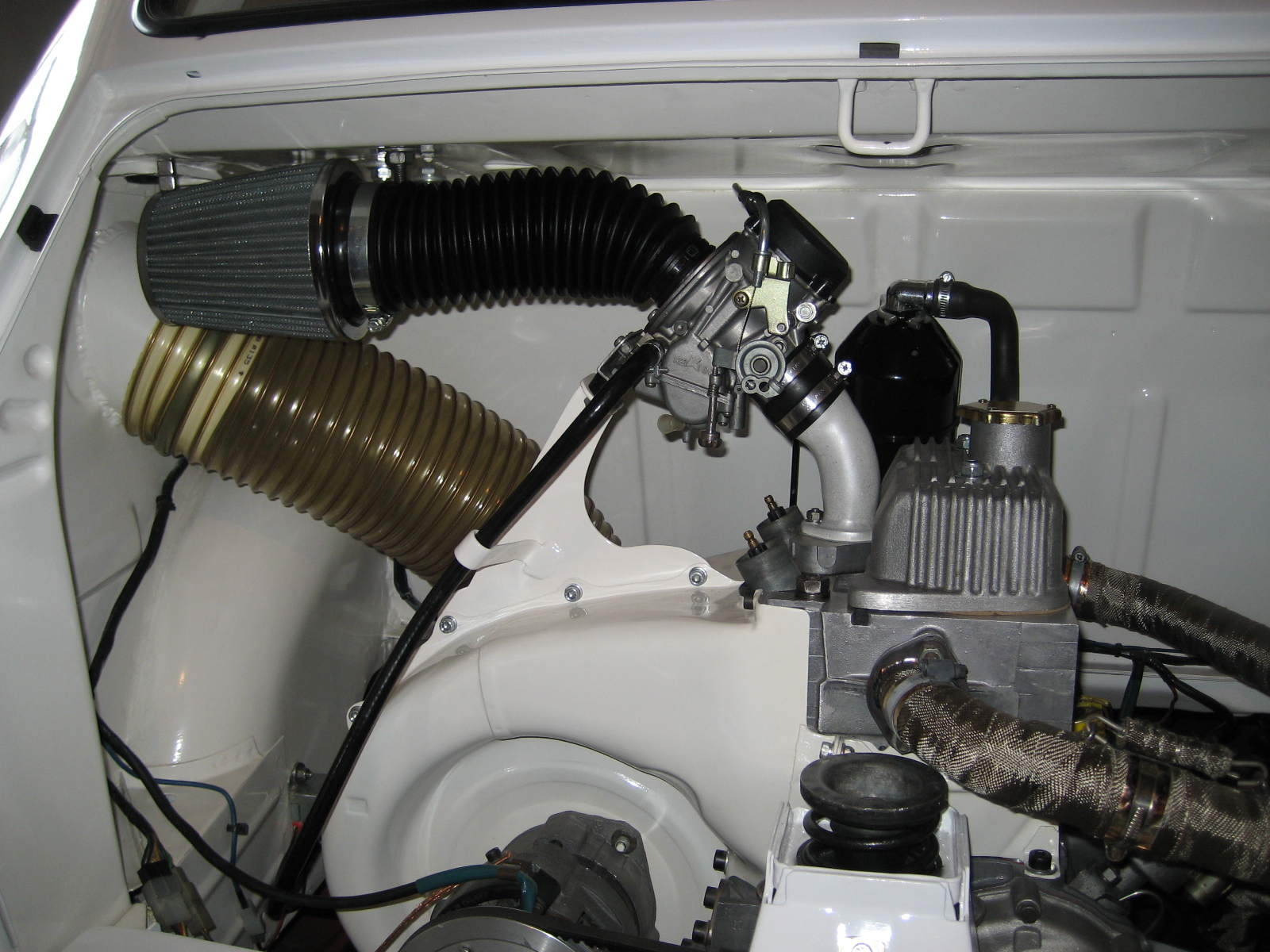

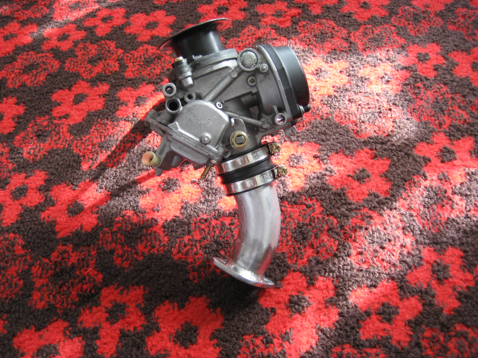

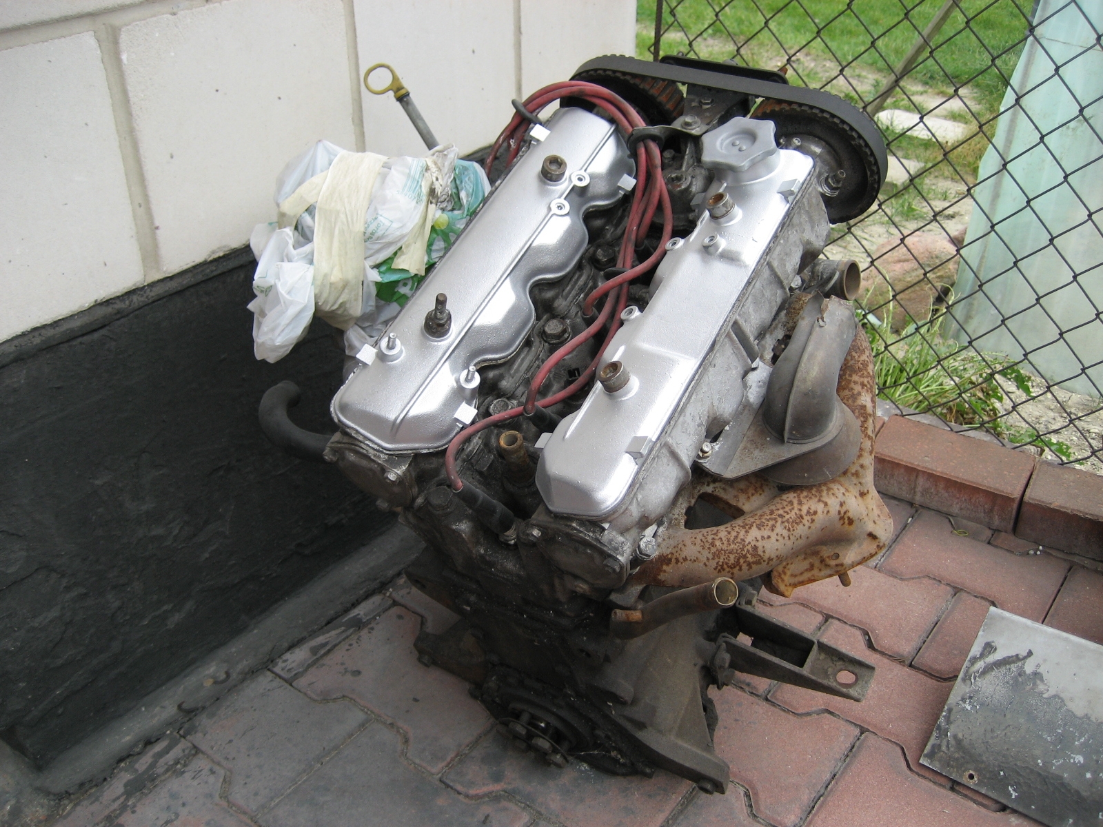

Troche gratow do silnika:

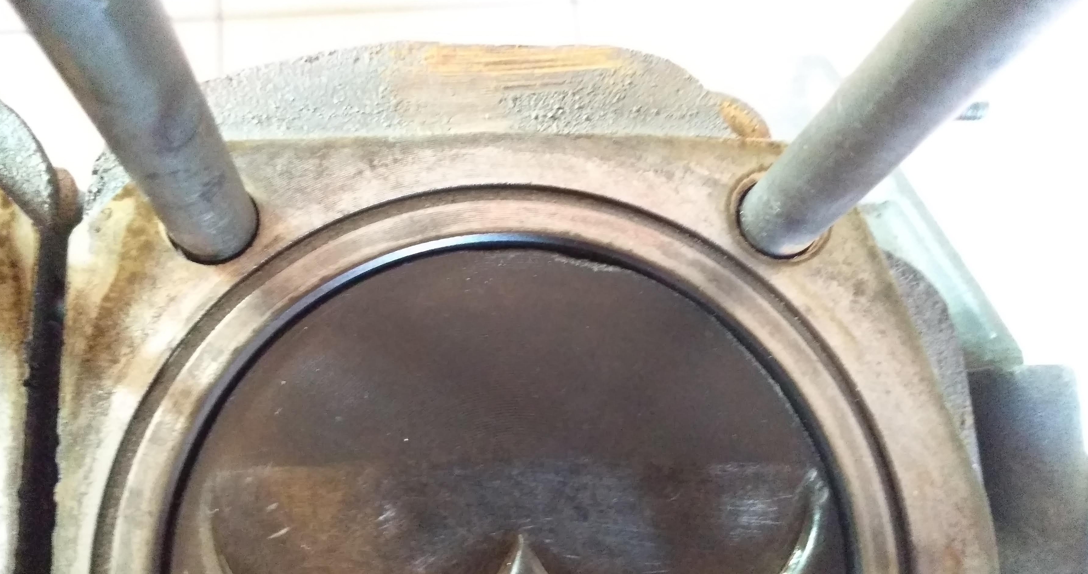

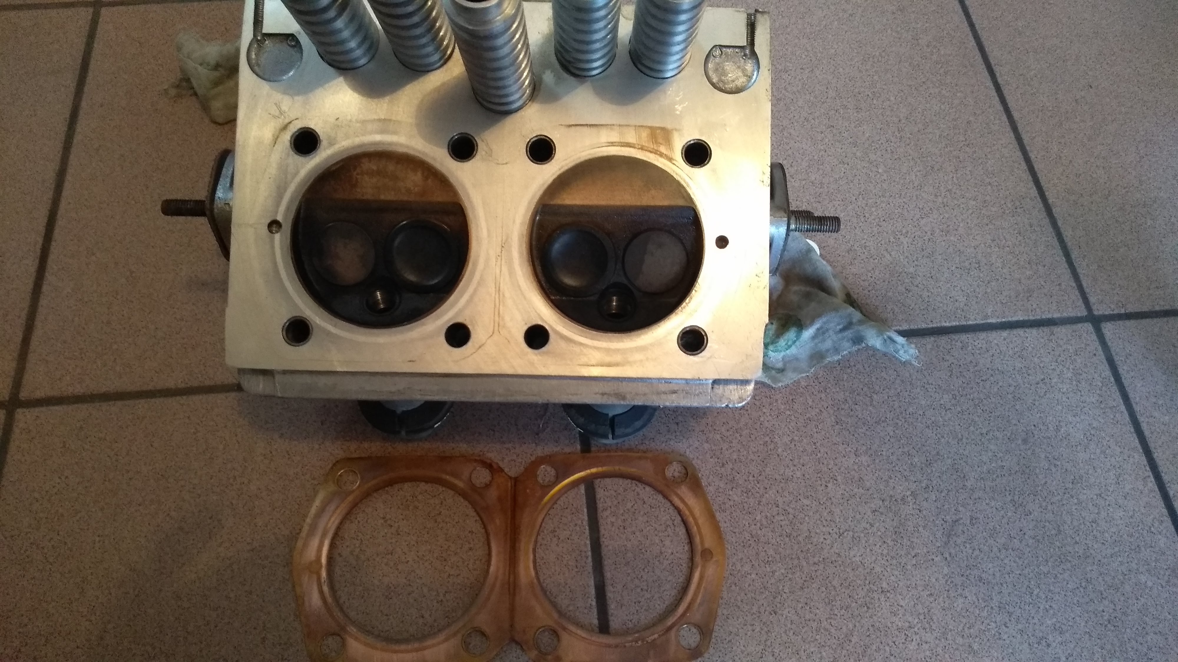

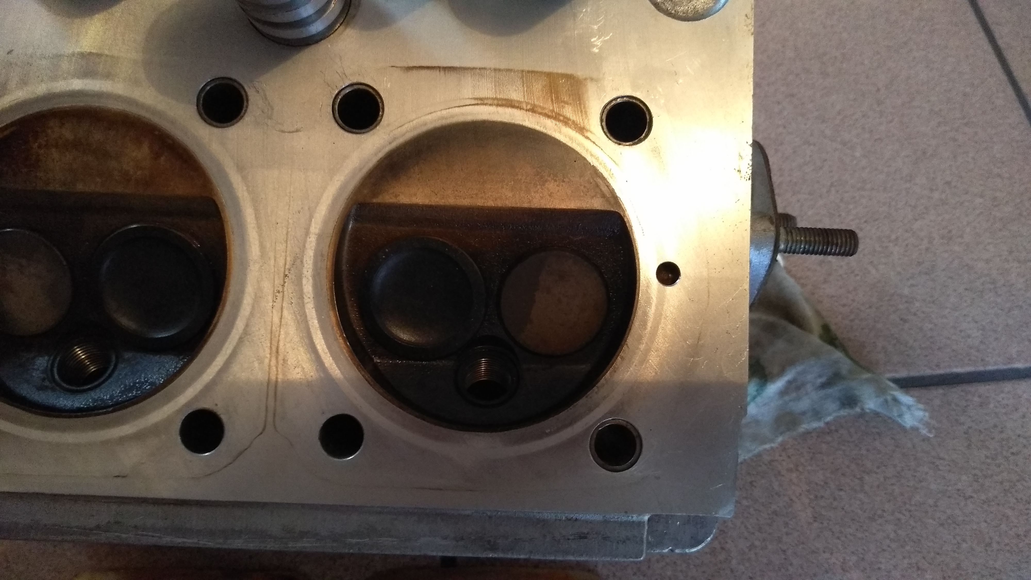

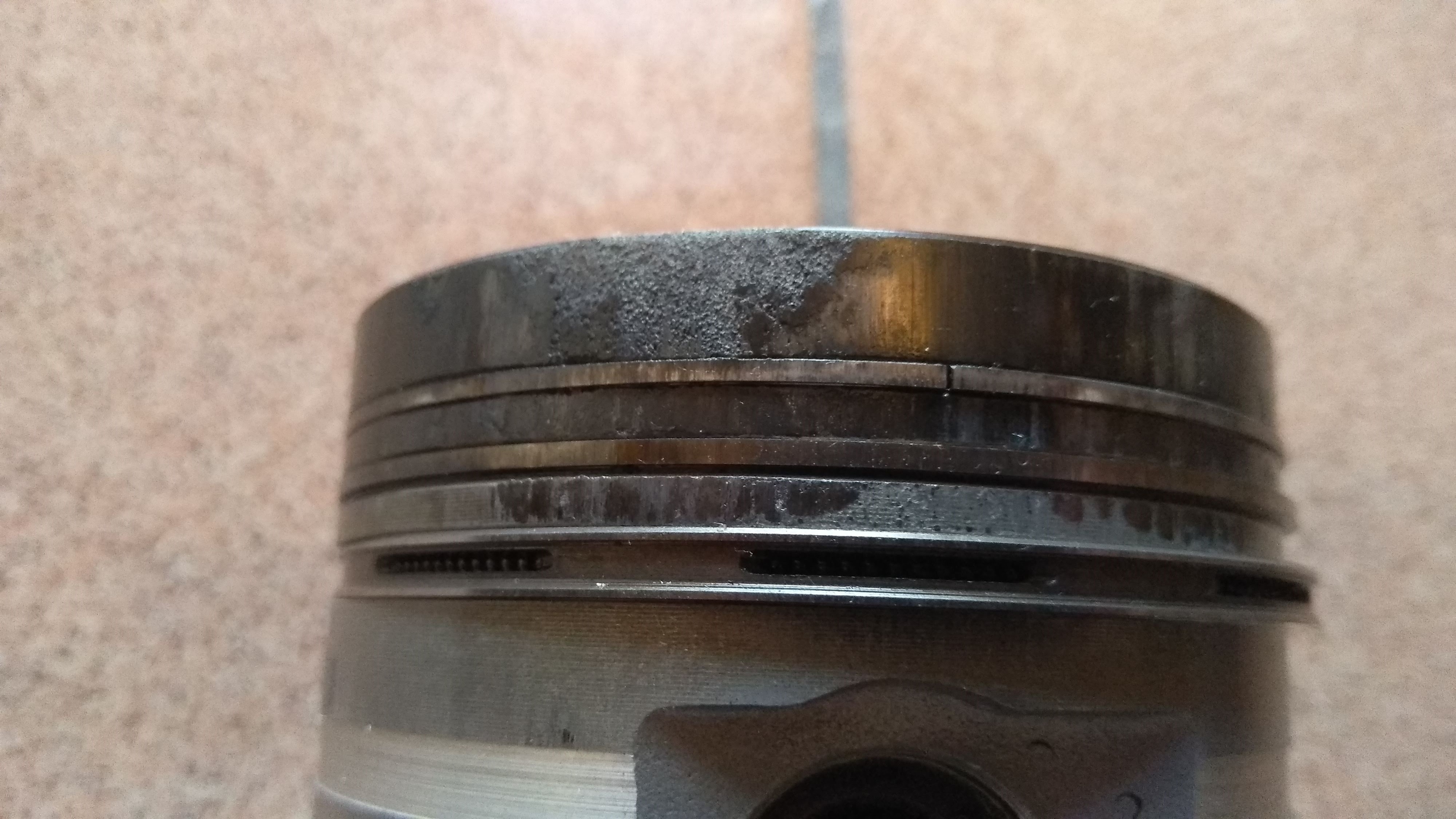

Glowica -5mm i oslony popyczaczy:

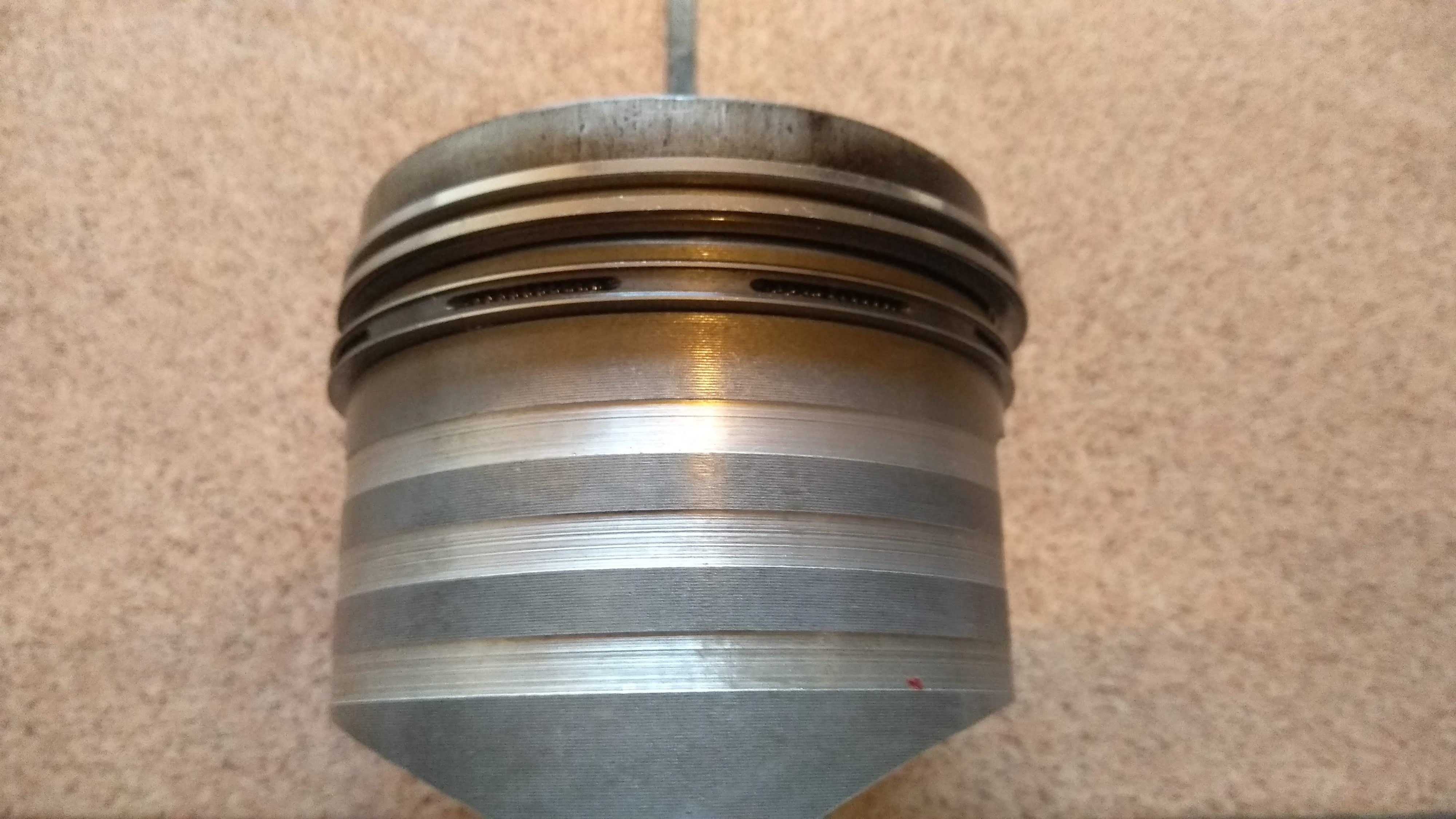

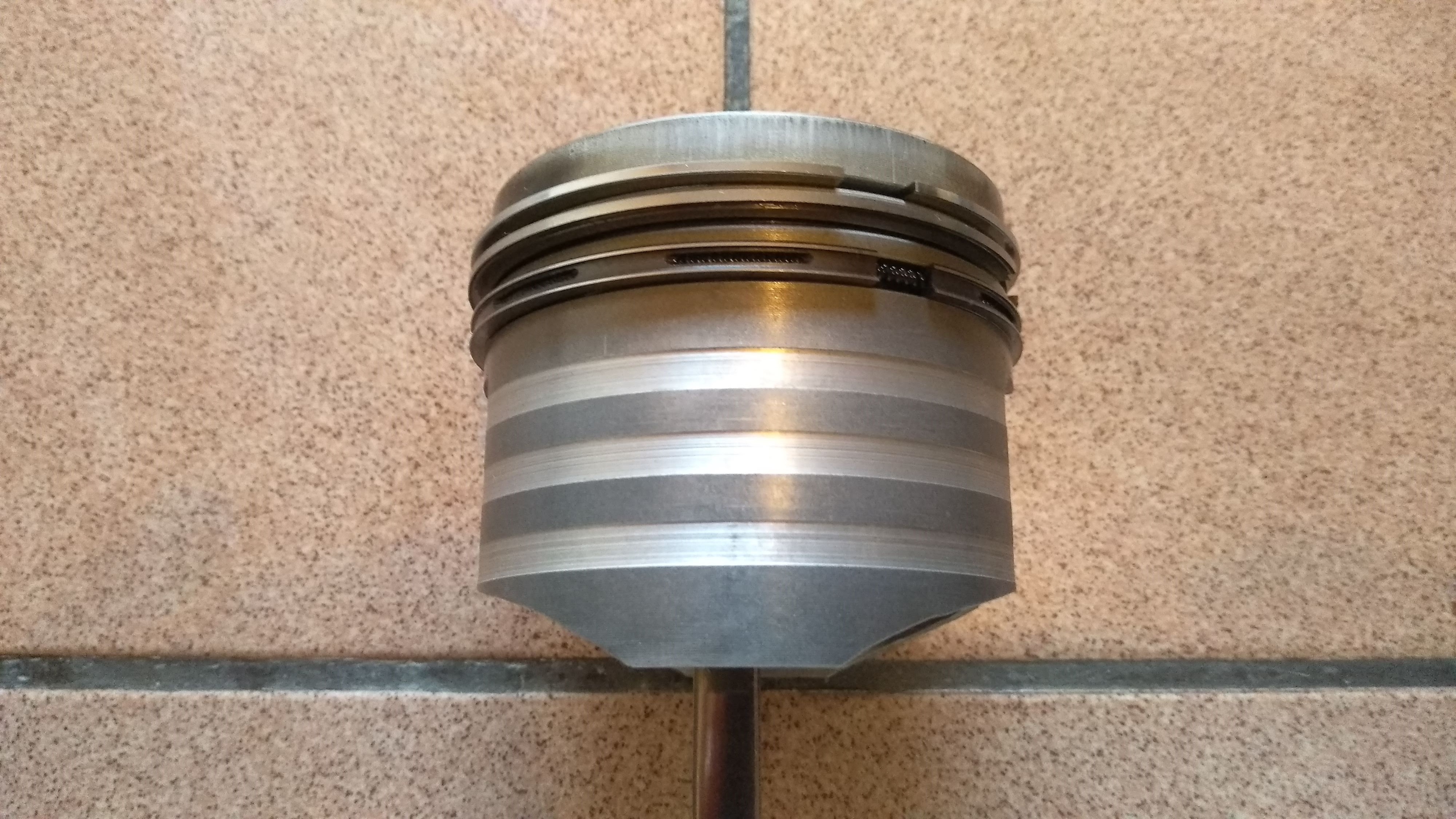

Tloki, klawiatorka i korby:
Walek 105, wal z bisa i panewki braz:
Blok z cylindrami, micha i plyta:
No i prawie zlozony silnik:

motor będzie ciekawy :E

vwsokol - 2011-04-28, 22:22
super fajnie :-) widze ze breda bedzie
tłoki i korby od POrthosa?
zolo - 2011-04-28, 22:59
Tloki robil MRally co do korb to nie jestem pewien ale chyba tez sa jego roboty.

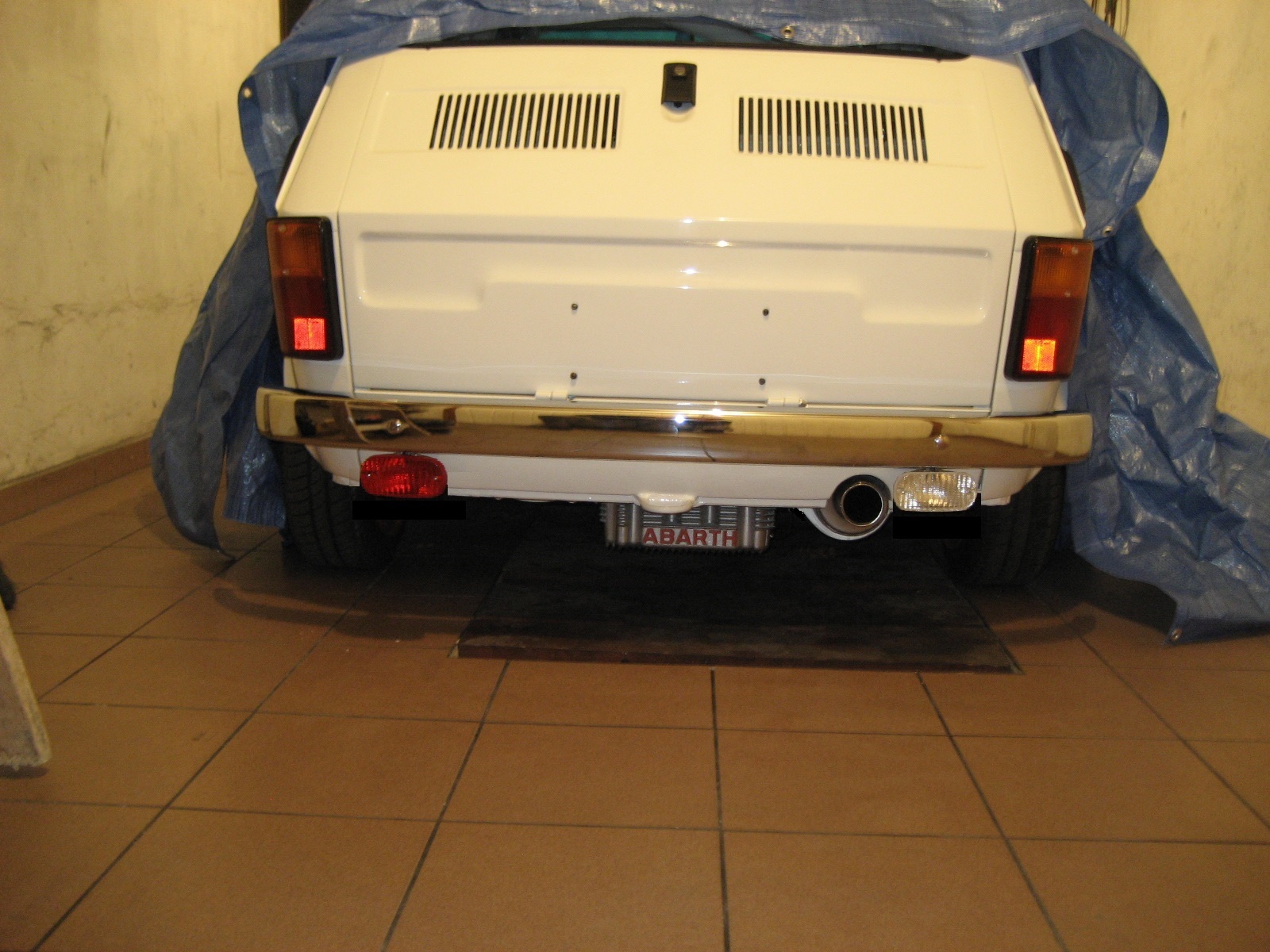

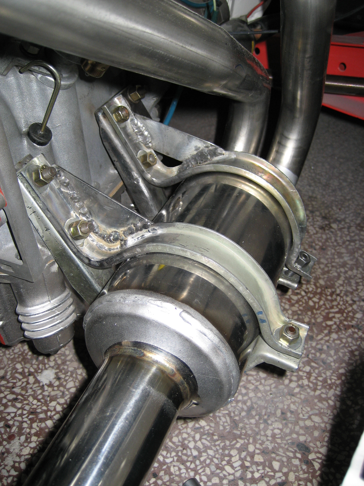

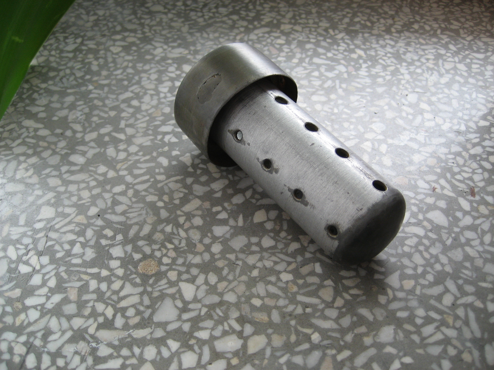

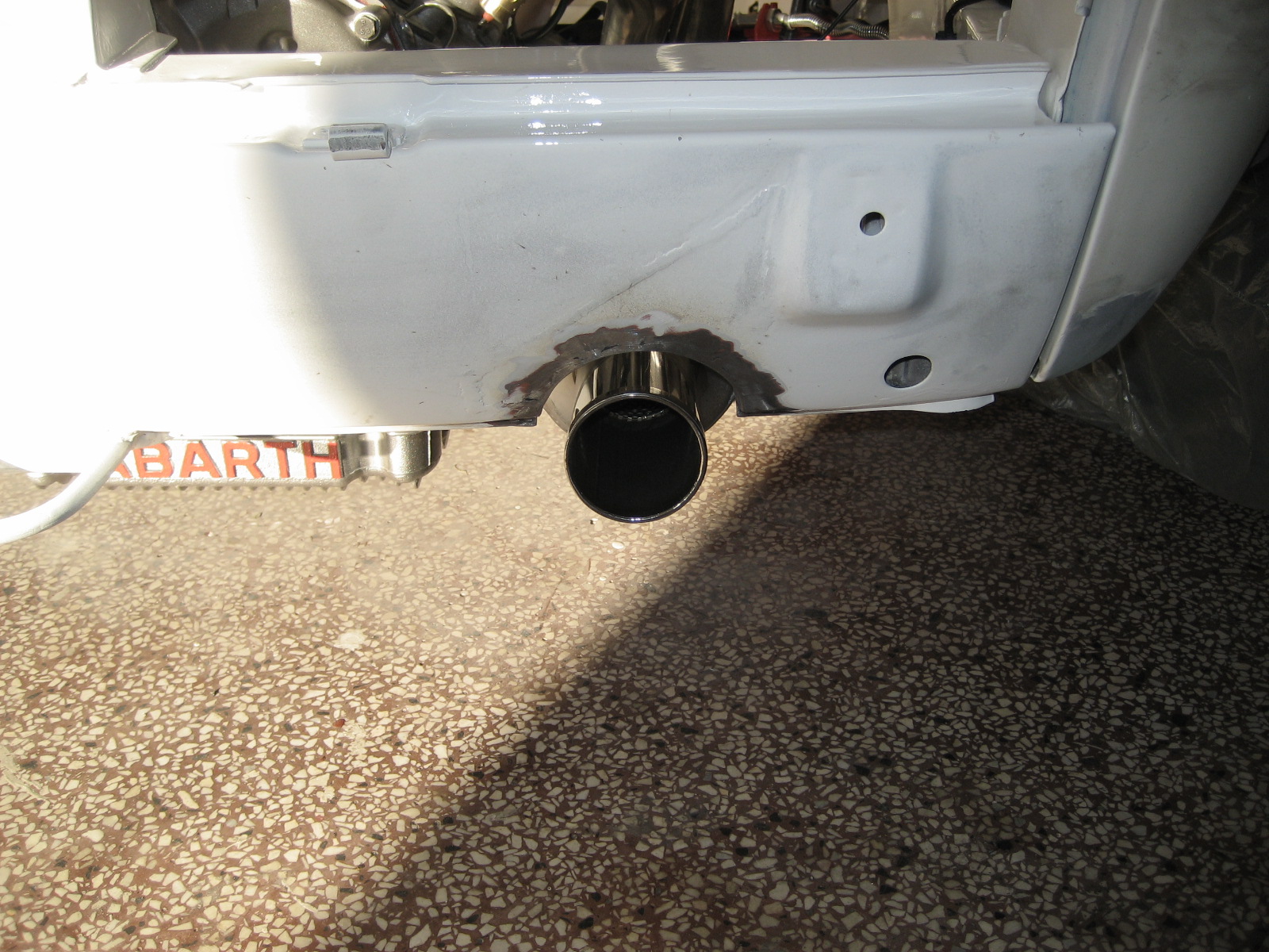

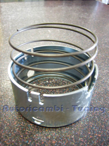

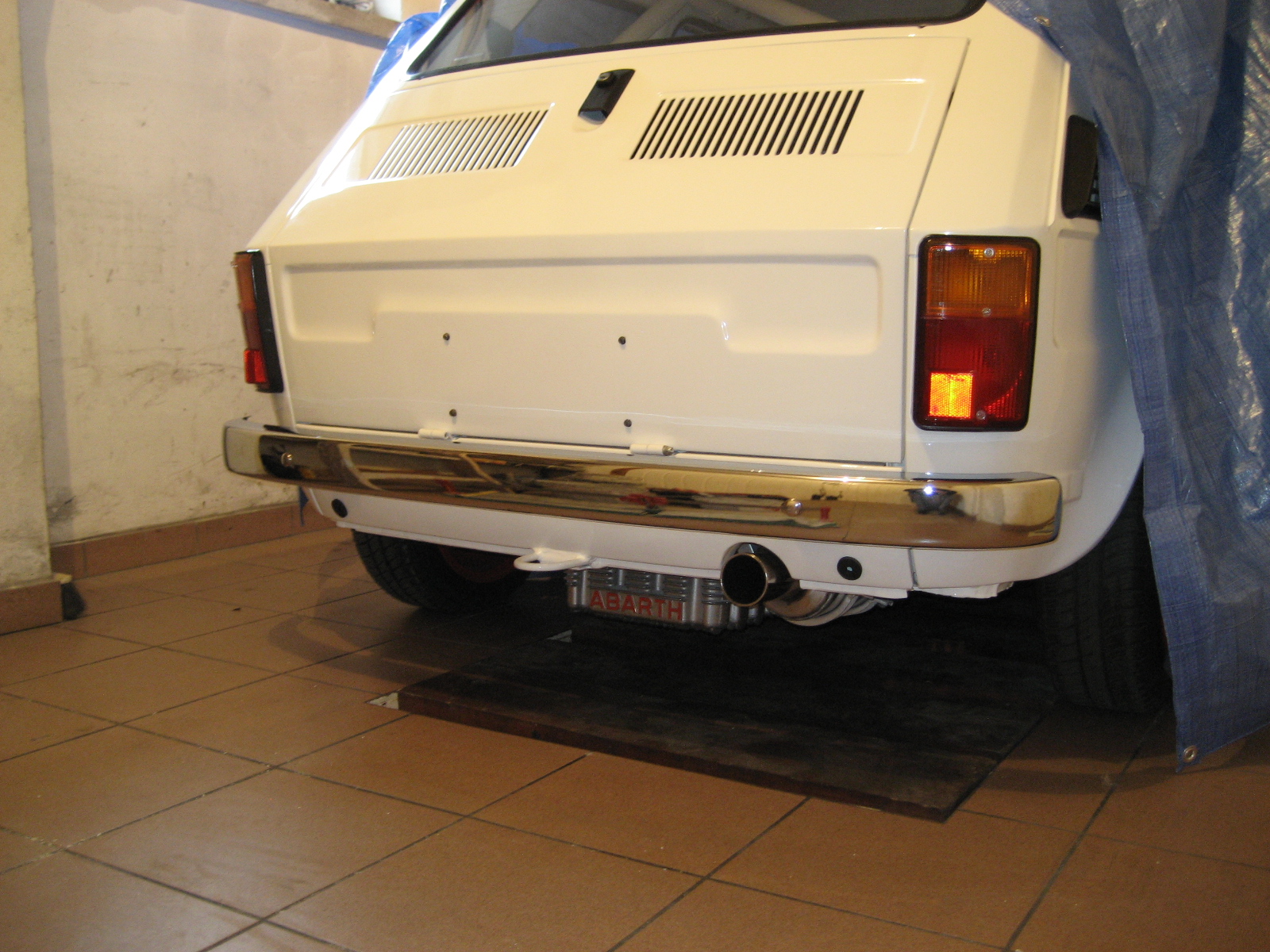

Co do tlumika to bedzie cos podobnego do bredy tylko z inna puszka:
radzio126p - 2011-04-28, 23:02
zolo wydech świetny gdzie można taki dostać i po jakich kosztach ?
głodny - 2011-04-28, 23:04
prawy dolny róg zdjęcia
tam masz stronę internetową
powodzenia w zakupach :E
zolo napisał/a:
będzie miała za zadanie być cichsza niż breda ?
zolo - 2011-04-28, 23:45
Nie wiem czy cichszy ale wyglada fajniej :mrgreen:
http://cgi.ebay.it/MARMIT...=item4158155445
Fajne jest jeszcze to :P
http://cgi.ebay.it/FIAT-5...=item3cb74888e0
Oczywiscie ceny nie sa fajne ale spreze sie i kupie cos takiego na wakacje.
głodny - 2011-04-28, 23:59
a nie lepiej samemu zrobić ? :>
koszta rur i ich gięcia to grosze w porównaniu do cen tych wydechów :)

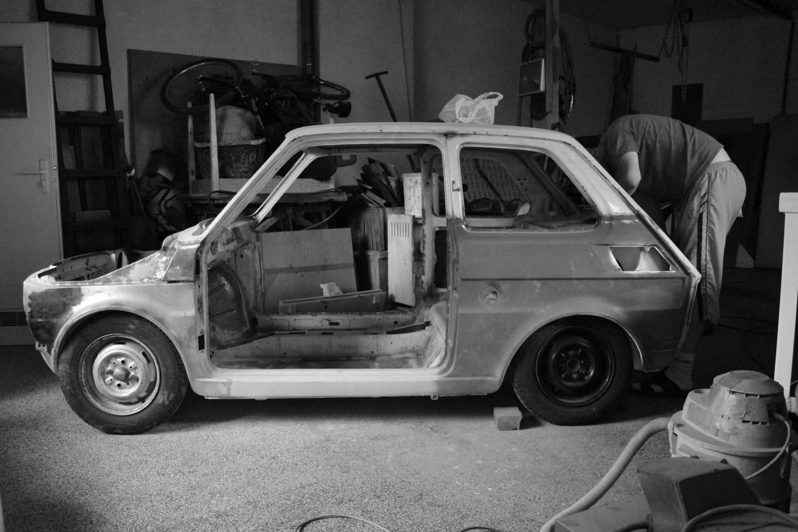

zolo - 2011-05-06, 18:12

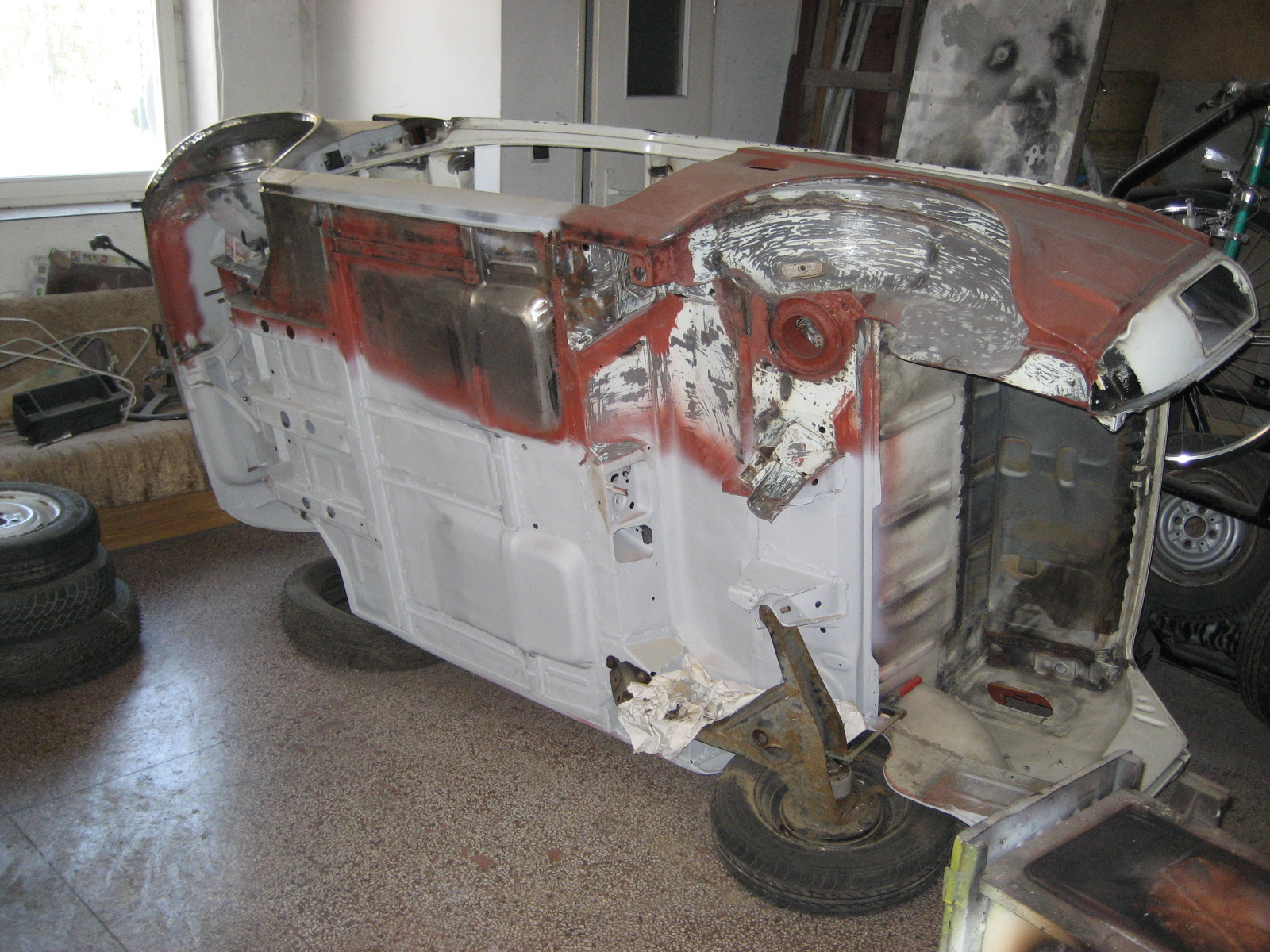

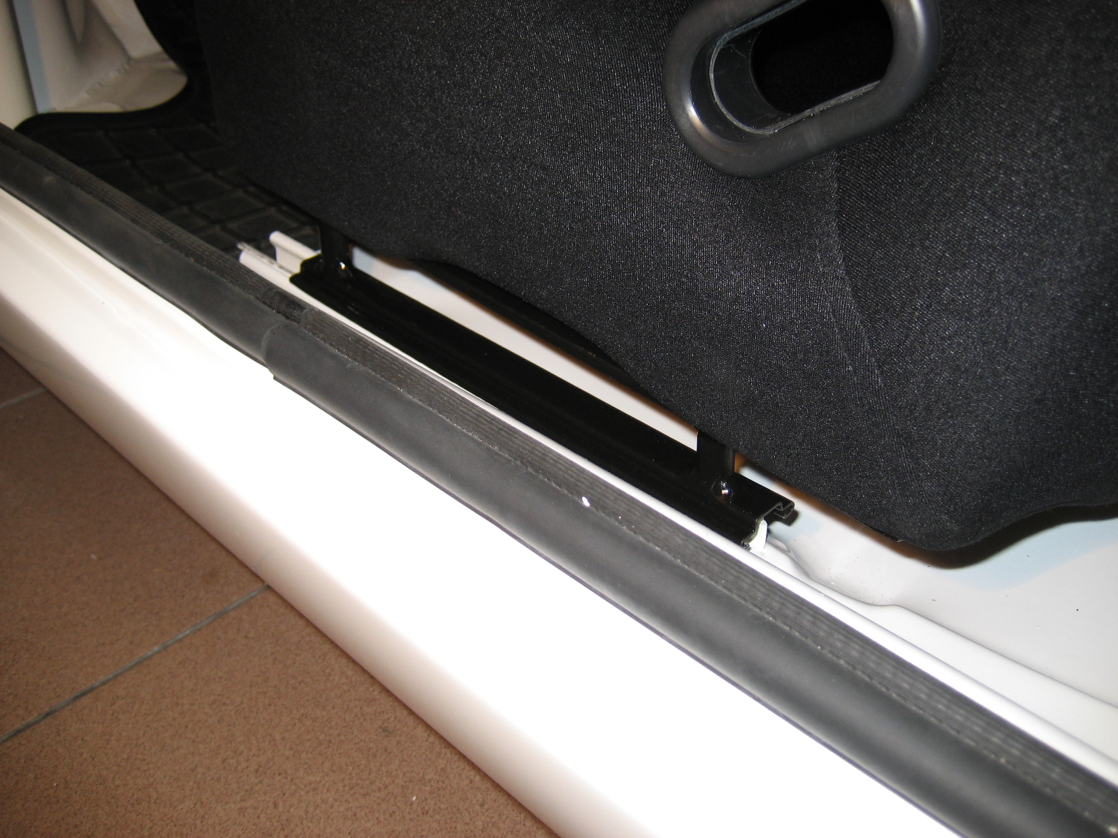

Mialem troche czasu na tygodniu to wymienilem progi:
Teraz zabieram sie za trudniejszy przod autka :)

Tera wymienilem belke pod resorem (no to jeszcze latwe). Ale z nadkolami wewnetrznymi bede mial troche mierzenia :mrgreen: albo jaki stelaz se zrobie zeby wymiary mocowan wahaczy sie nie skopsaly.
frank - 2011-05-07, 11:15
Wszystko było przegnite?

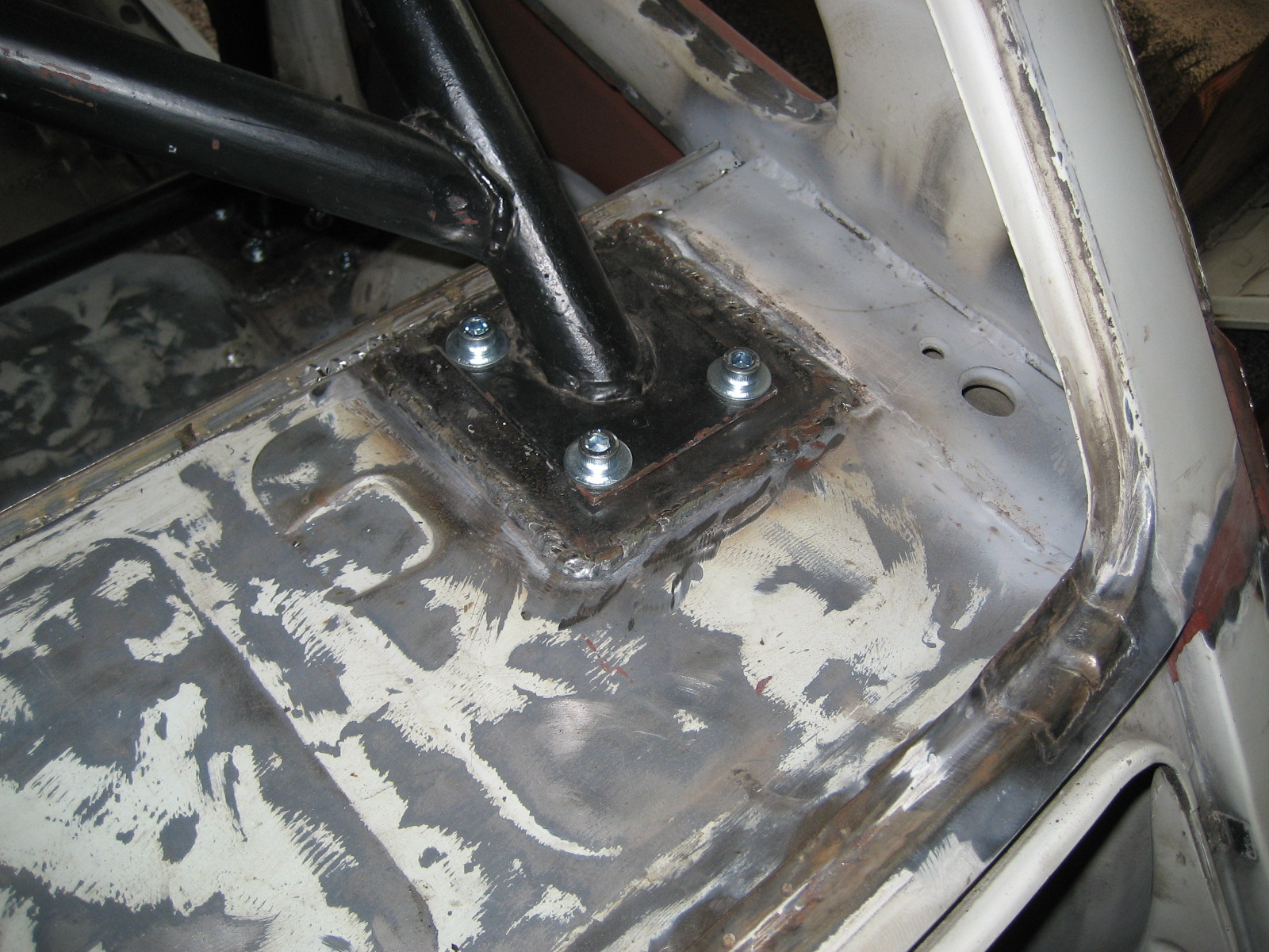

zolo - 2011-05-14, 18:38
Enementy ktore wymieniam nie nadaja sie do latania lub poprostu jest to nieoplacalne.
Mam troche zdjec z wymiany belki pod resorem.
Wkrotce dodam zdjecia z wymiany nadkoli.

frank - 2011-05-15, 13:14
Przyznam szczerze że ciekawy sposób umocowania pojazdu :mrgreen:
WallTheMar - 2011-05-15, 13:18
z opłacalnością to chyba mało ma wspólnego, ze zbieżnością obawiam się, ze chyba też. Chociaż przyznaję, ze ciekawy jestem efektu końcowego.
frank - 2011-05-15, 13:19
"opłacalność" w przypadku jakiegokolwiek remontu blacharskiego który zakresem przekracza wymianę zderzaka w fiacie 126p nie istnieje.
WallTheMar - 2011-05-15, 13:22
frank, Tu pozostał tylko stary dach...
frank - 2011-05-15, 13:24
I samochód, który koleś obiecał że wyremontuje i to zrobił.
Niestety albo raczej stety, niektórzy - tak jak autor tematu i jednocześnie własciciel pojazdu - traktują auta sentymentalnie czy tam honorowo i pakują w remont samochodu grube pieniądze ;)
zolo - 2011-05-15, 14:38
Ja wiem czy to takie nie oplacalne. Kupno naprawde zdrowego malucha gdzie nic nie trzeba tykac to wydatek 2000zl i wiecej. A ja kupilem tego strucla za 250 + jakiesz 1300zl za czesci blacharskie i materialy eksploatacyjne. Do tego dojdzie jakies 300/400 zlotych na malowanie. No i po za tym moge sie czegos nauczyc i czerpac frajde ze cos sam zrobilem od poczatku do konca, nie mowiac ze bede mial prawie nowego malucha 8) .
PS
O zbieznosc niech sie nikt nie martwi. A przyczepione lancuchy do slupkow sa dla bezpieczenstwa (nie chce miec w razie czego auta na glowie) i ciezar auta na nich nie spoczywa.

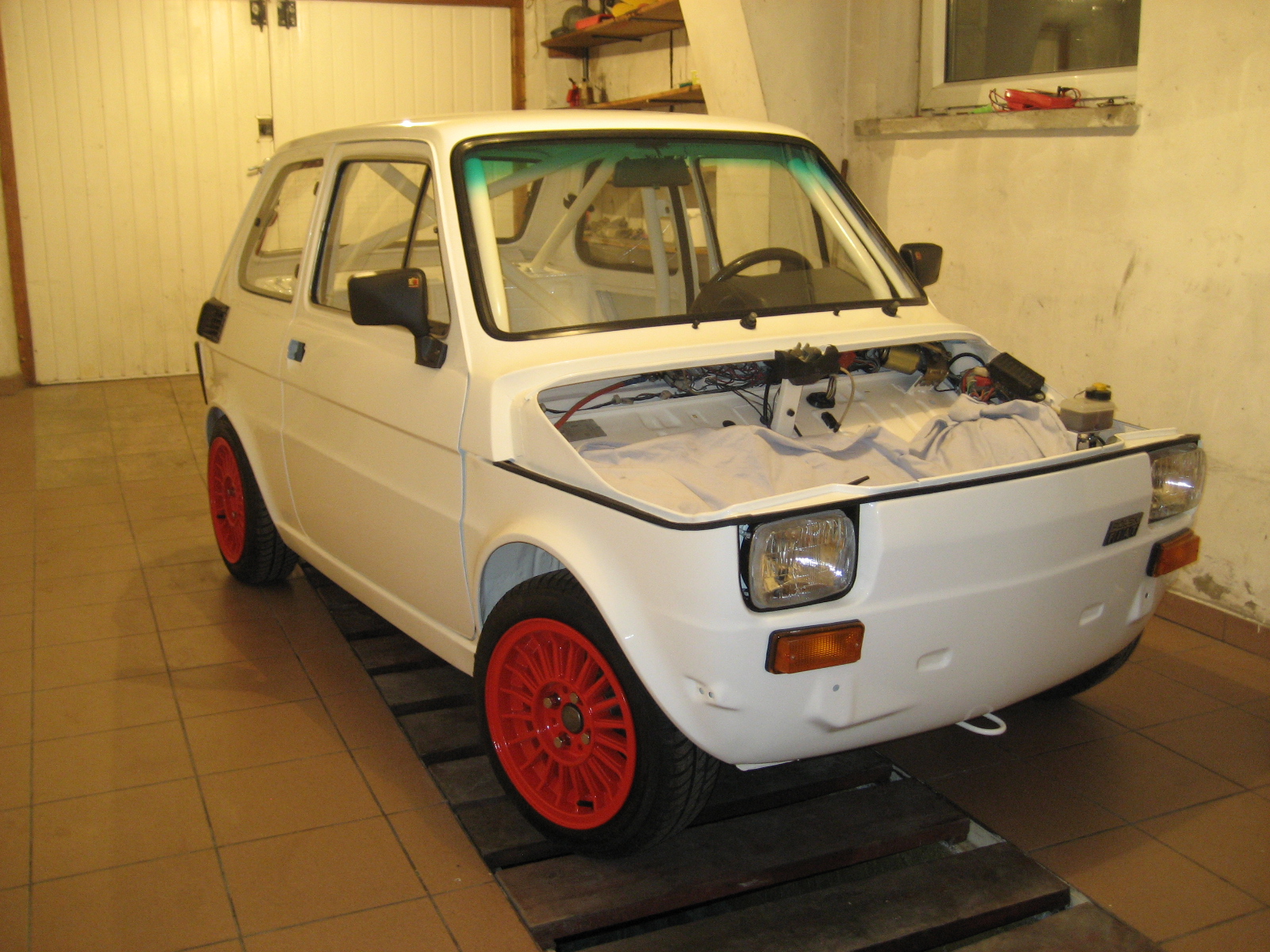

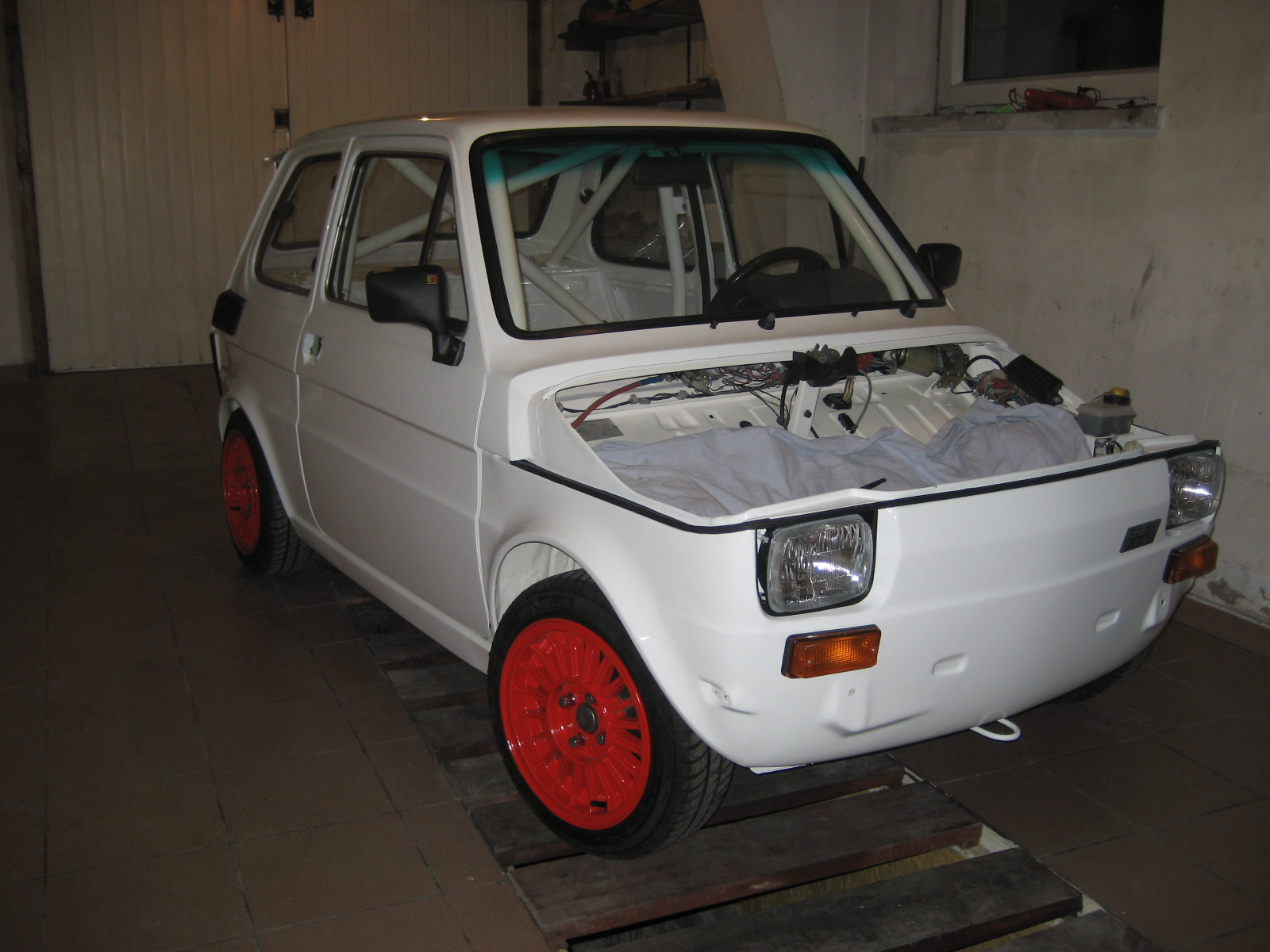

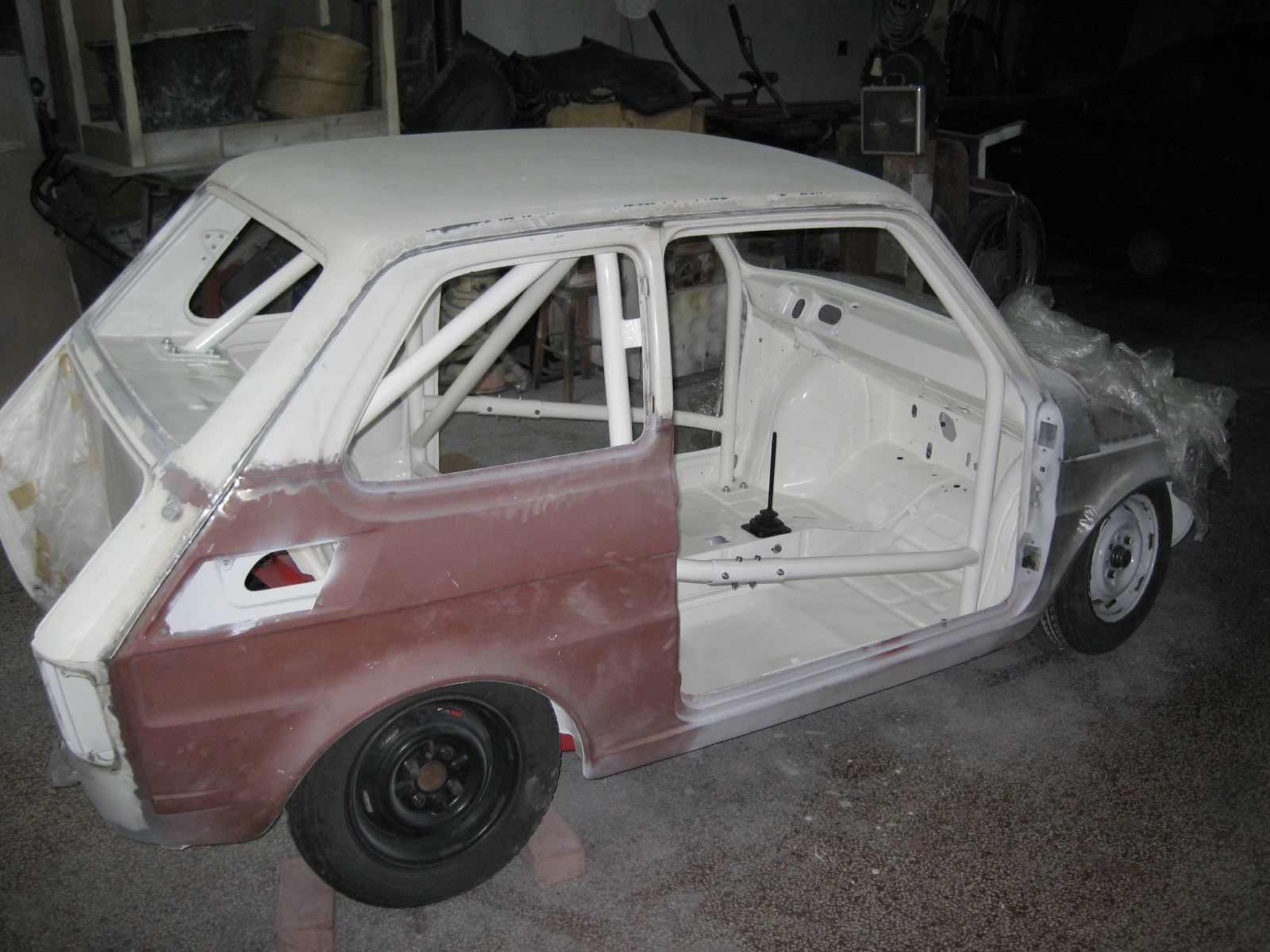

zolo - 2012-09-23, 14:07

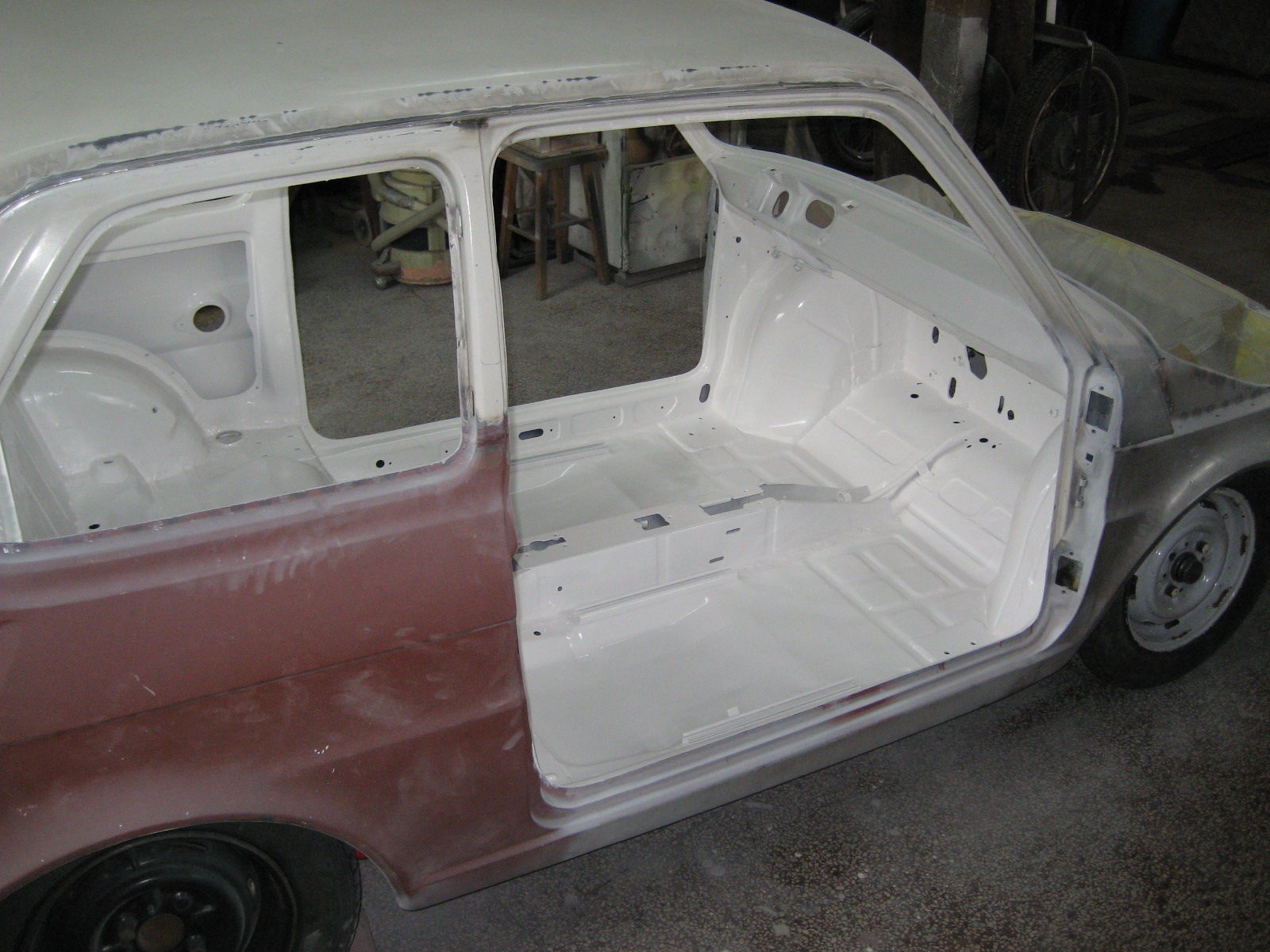

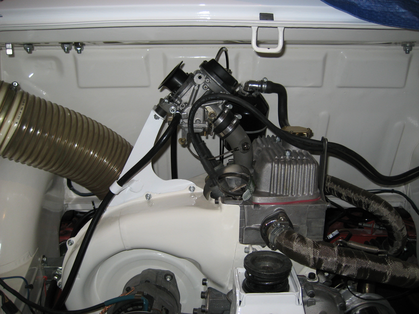

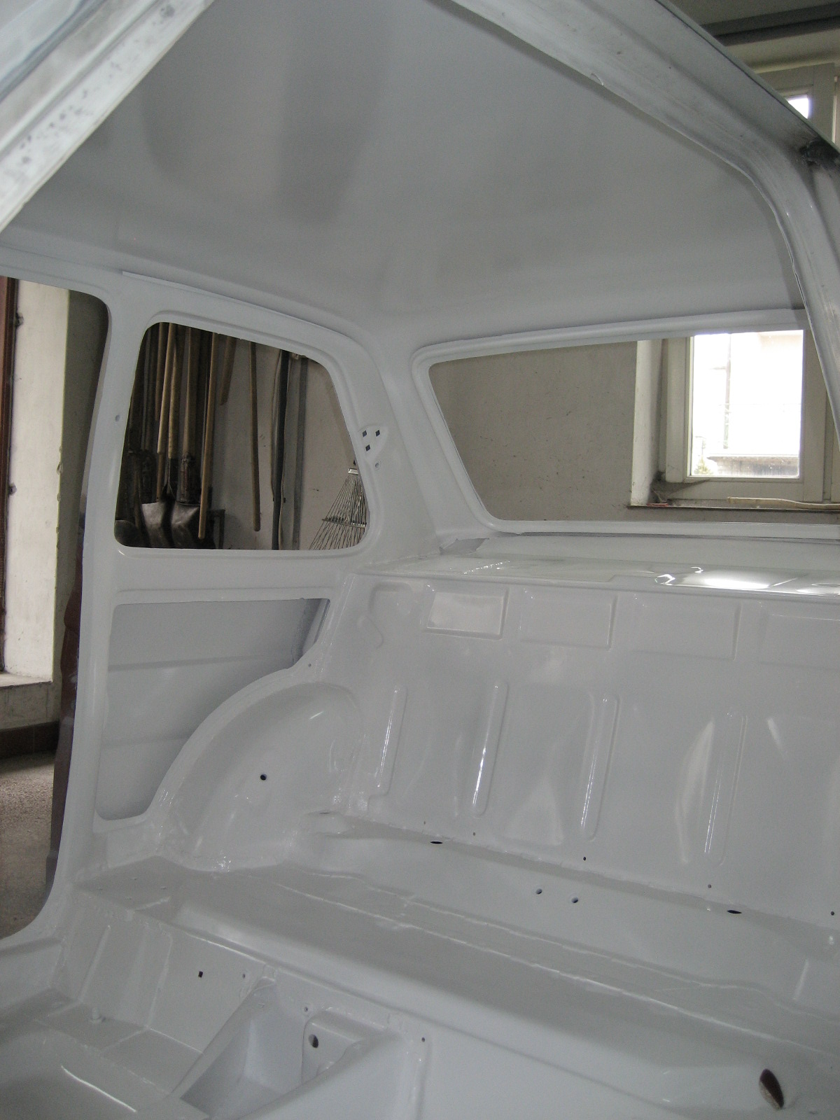

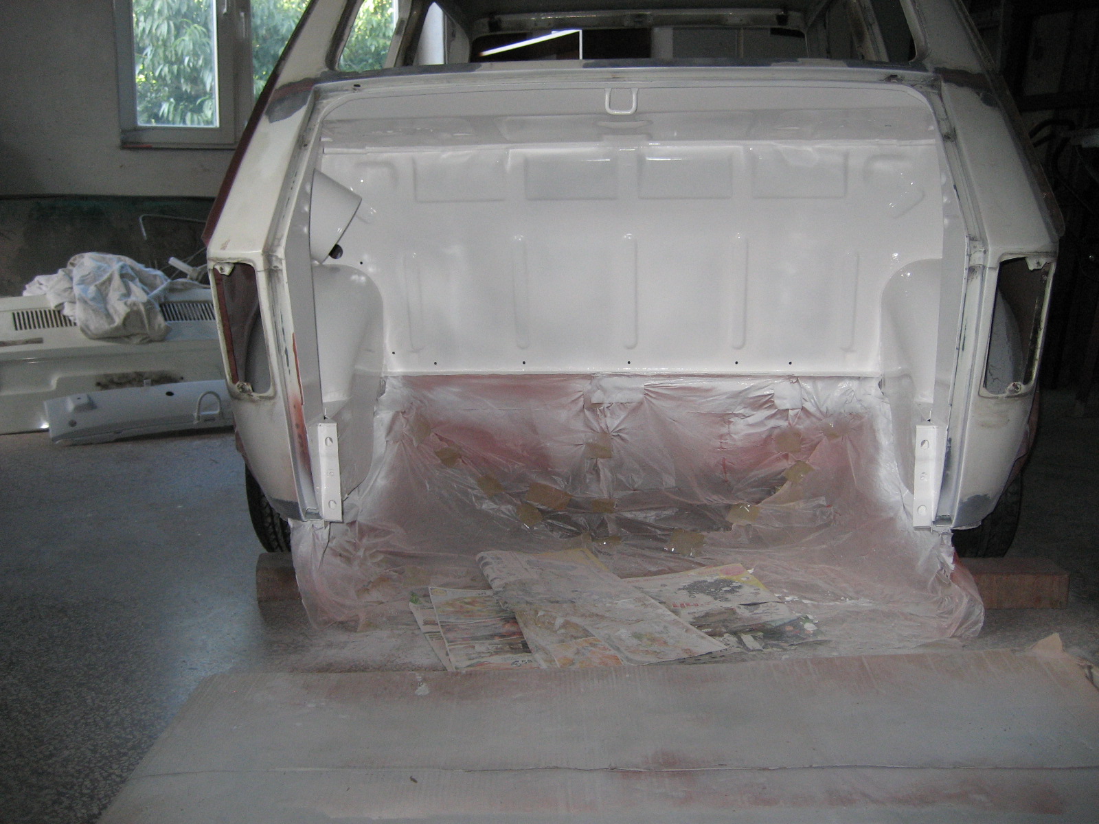

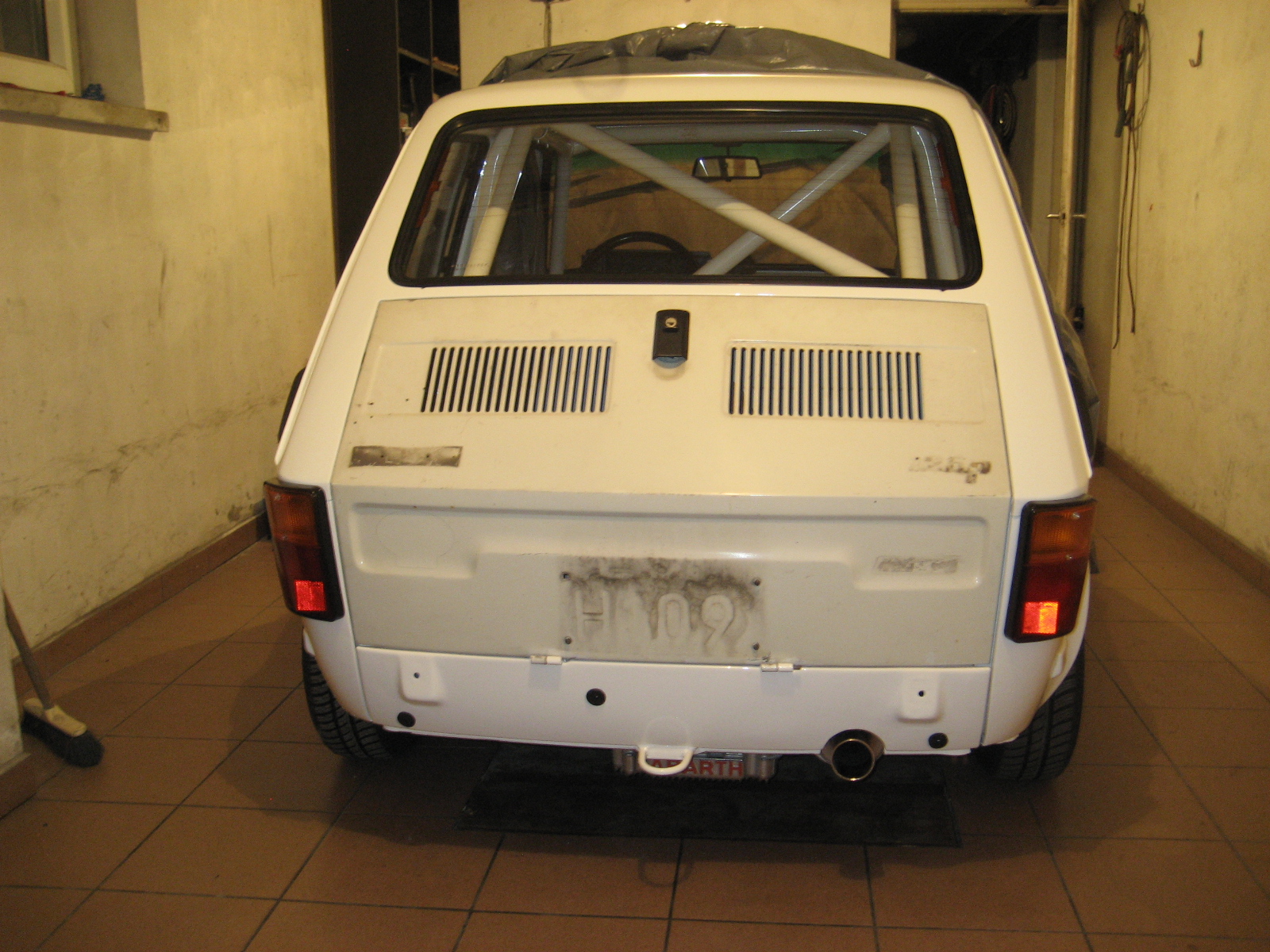

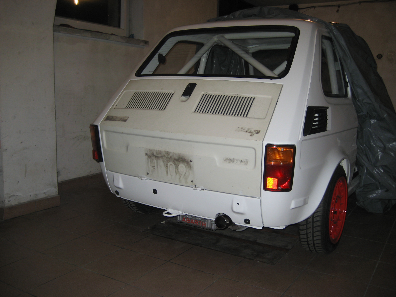

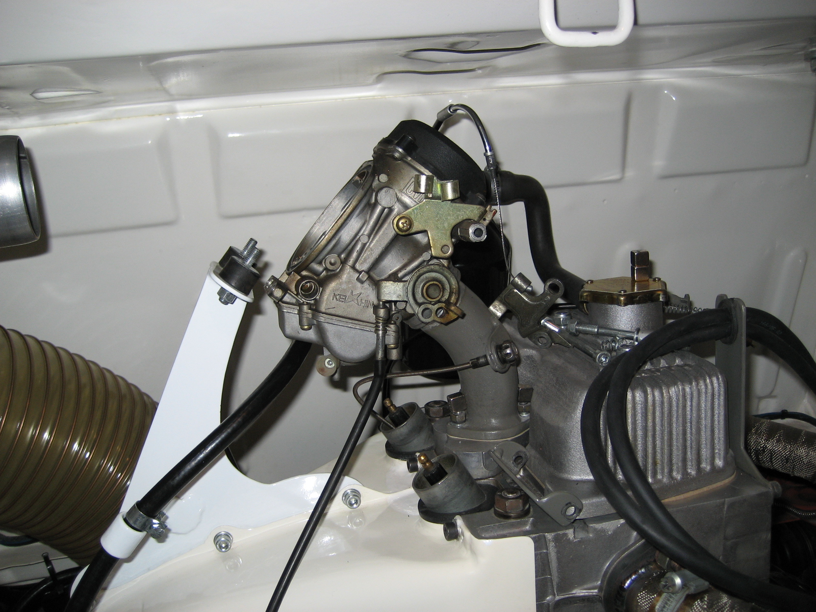

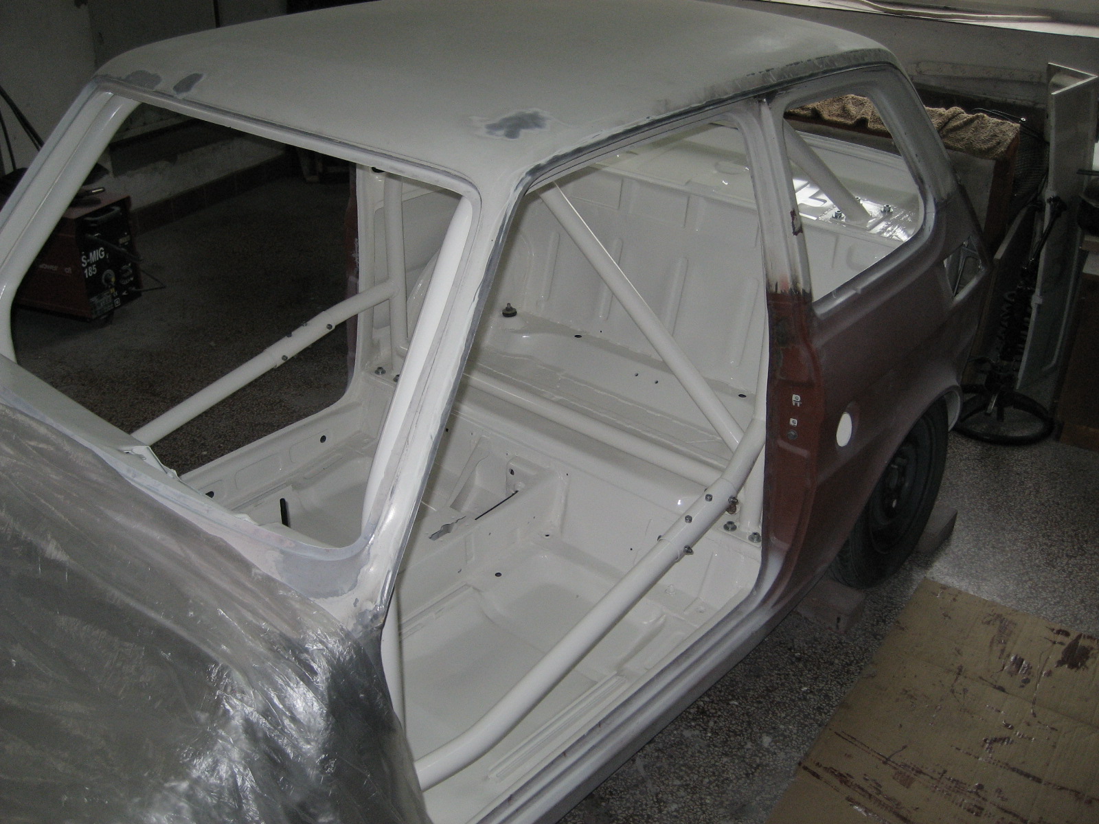

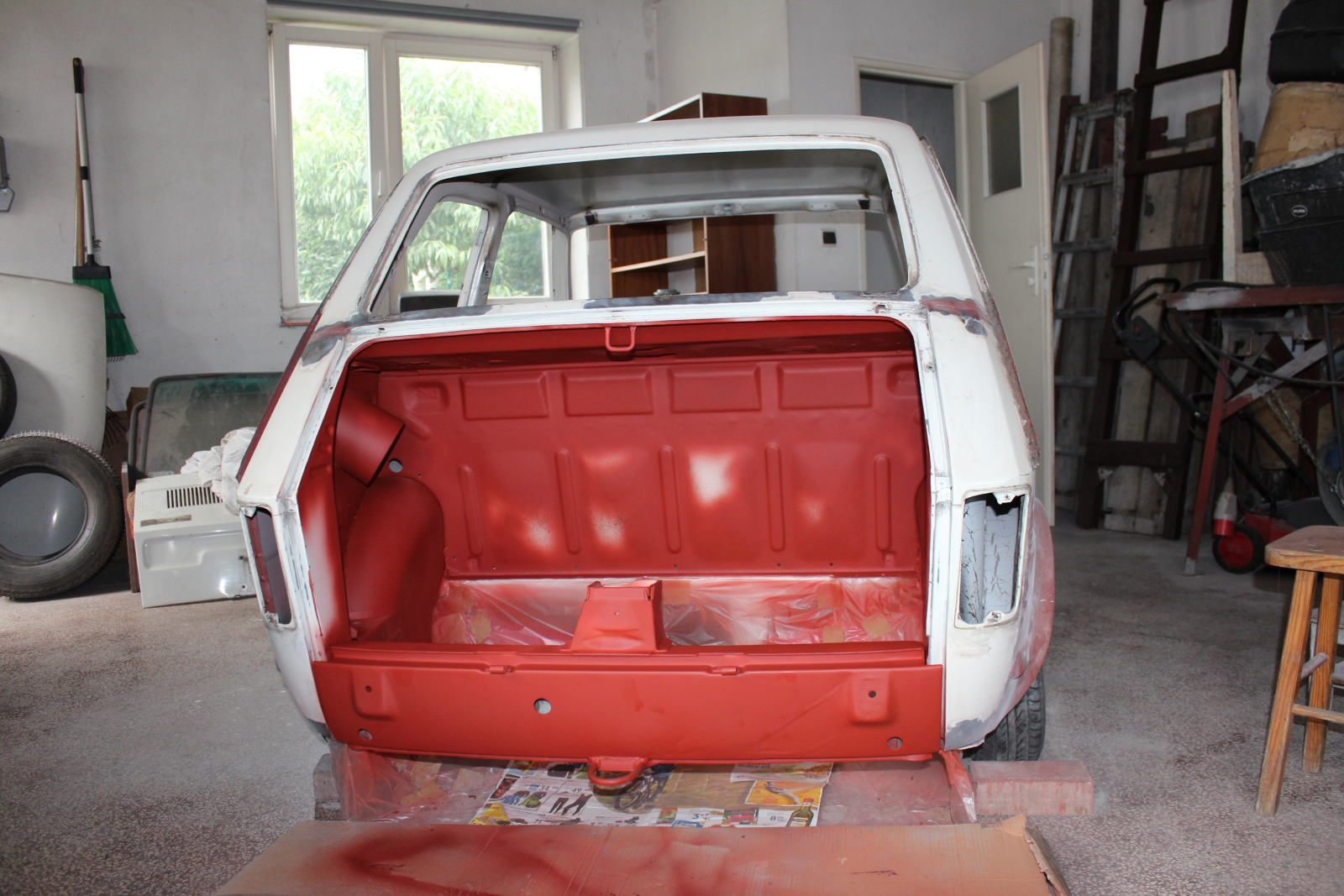

Odswieze mojego kotlecika.
Na razie prace stanely a raczej zwolnily tempo z powodu innych zajec/pracy.

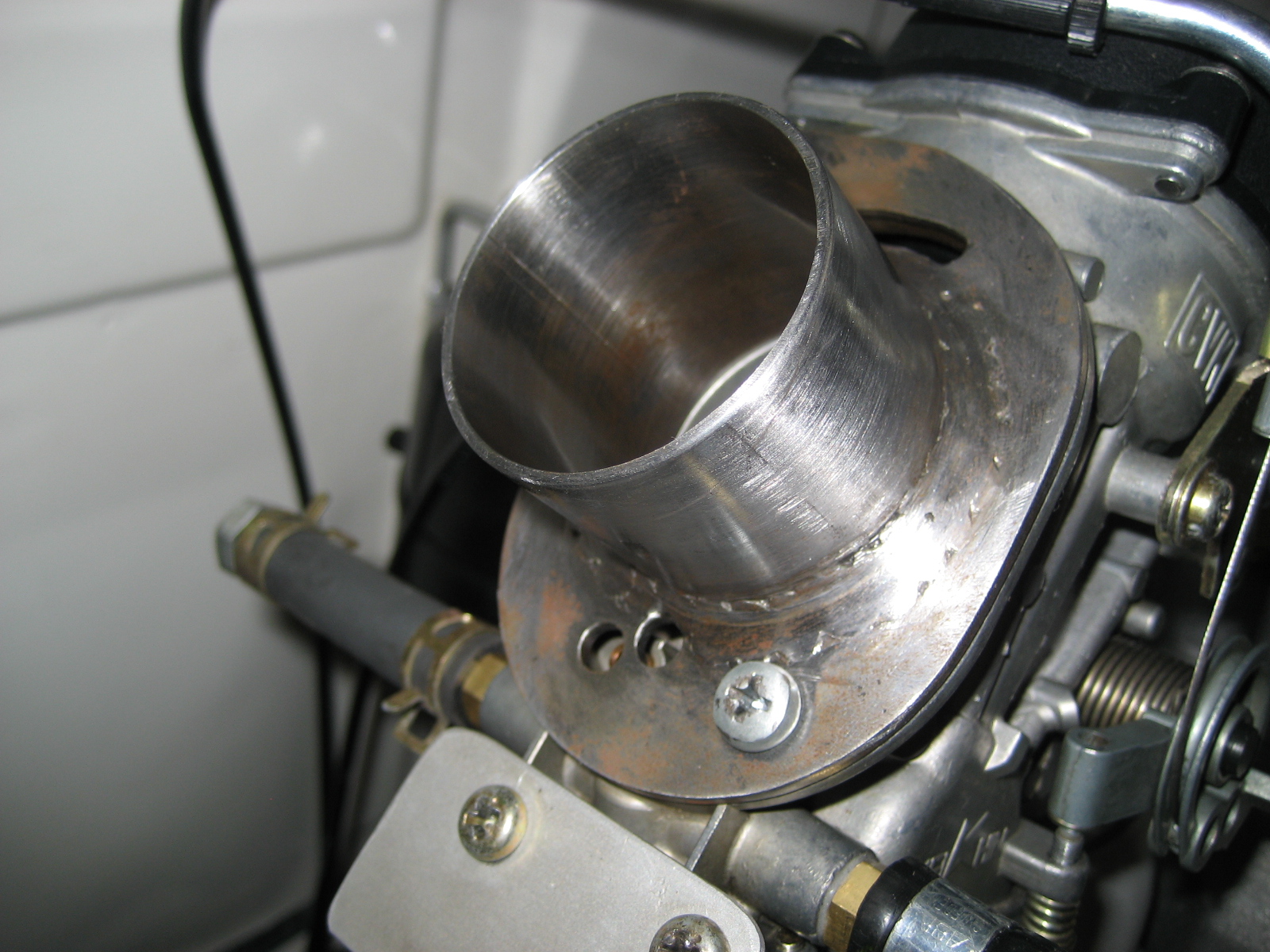

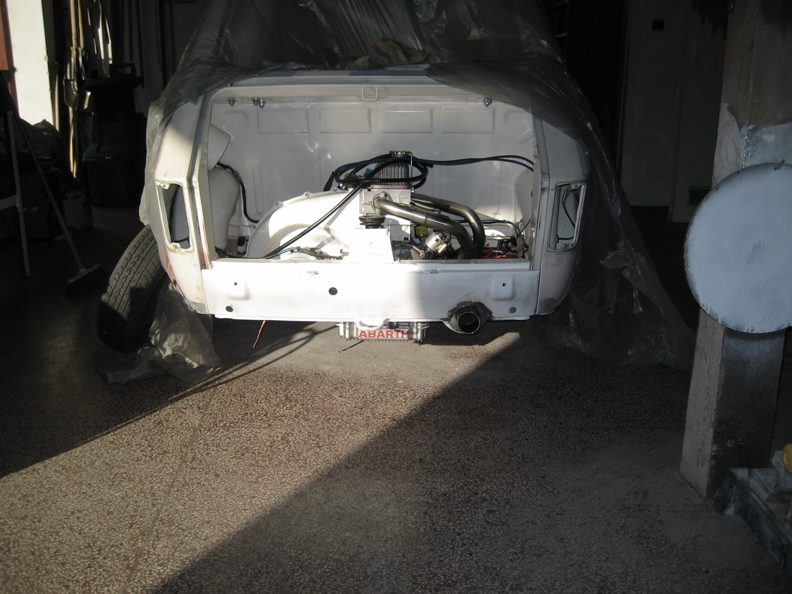

Mam prawie zlozony silnik, brakuje mi do niego gaznika i tlumika.

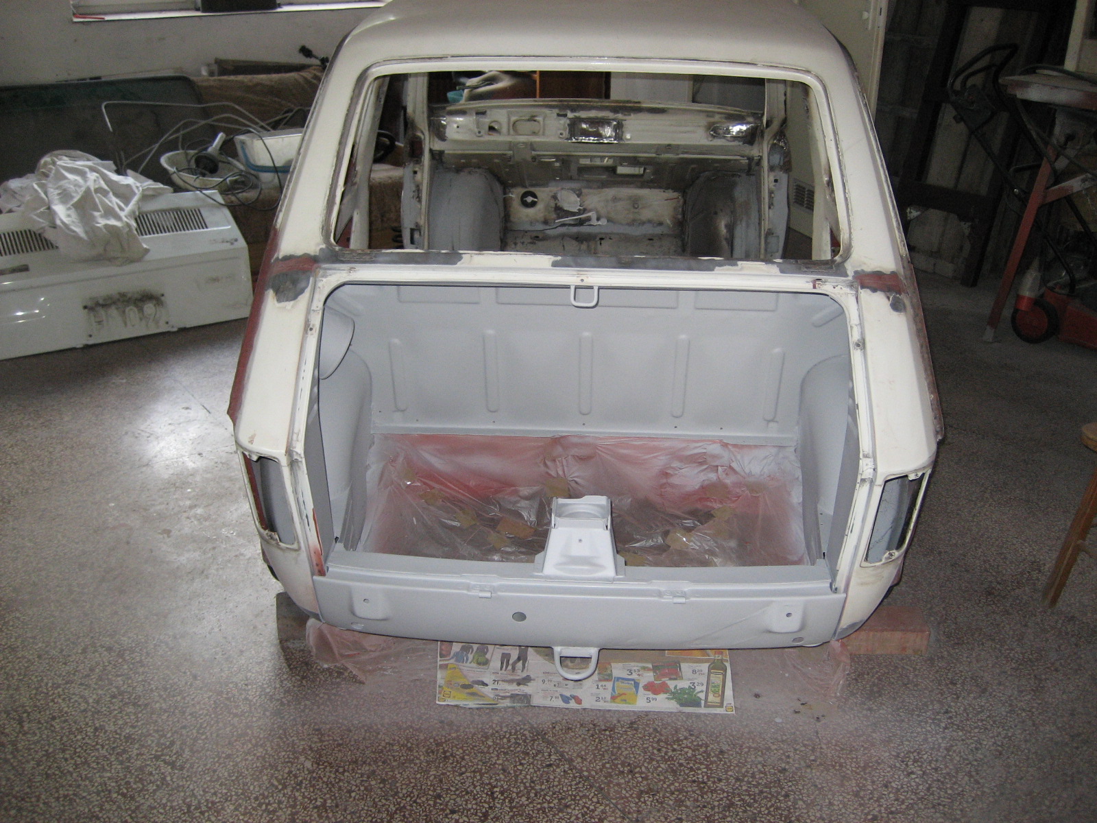

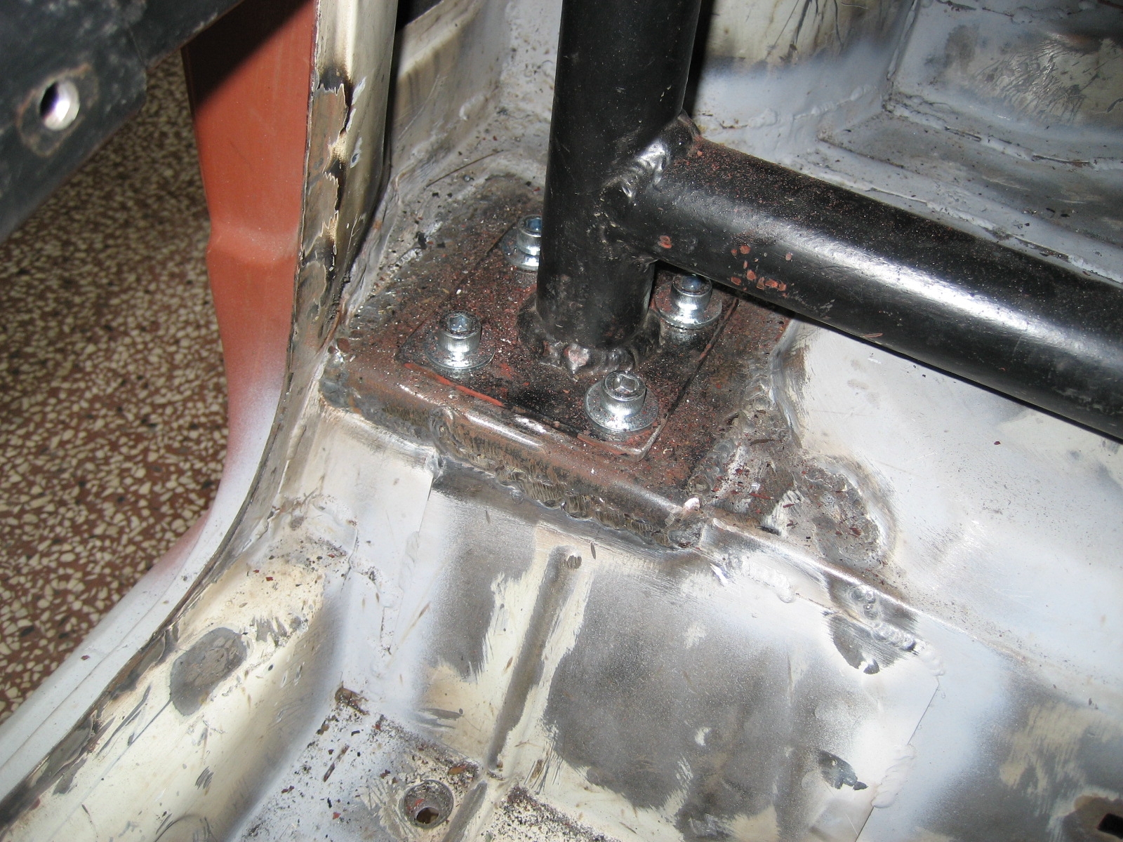

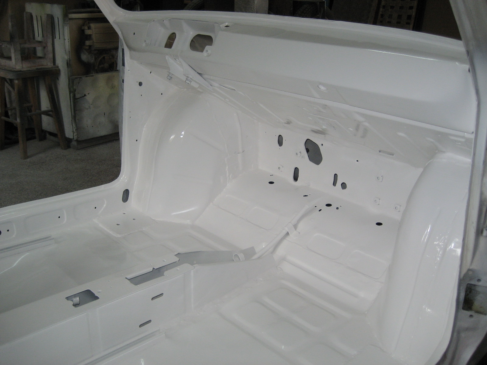

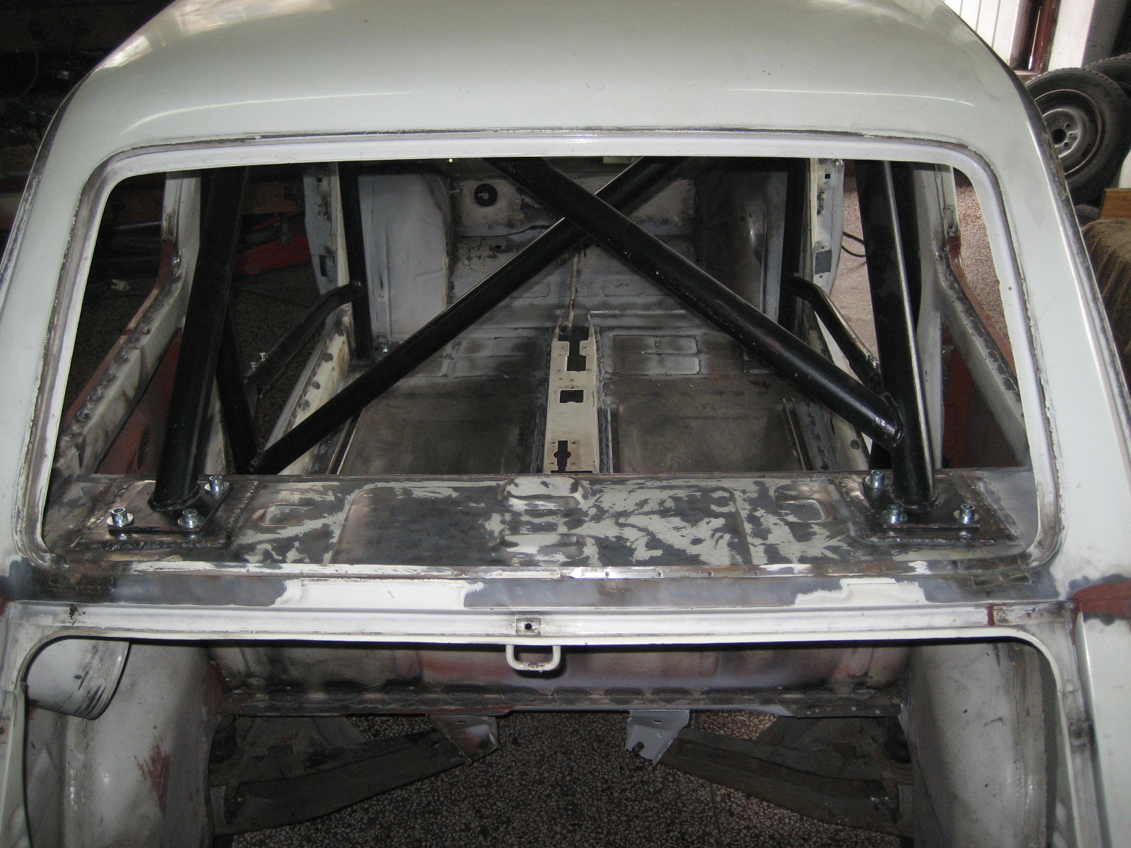

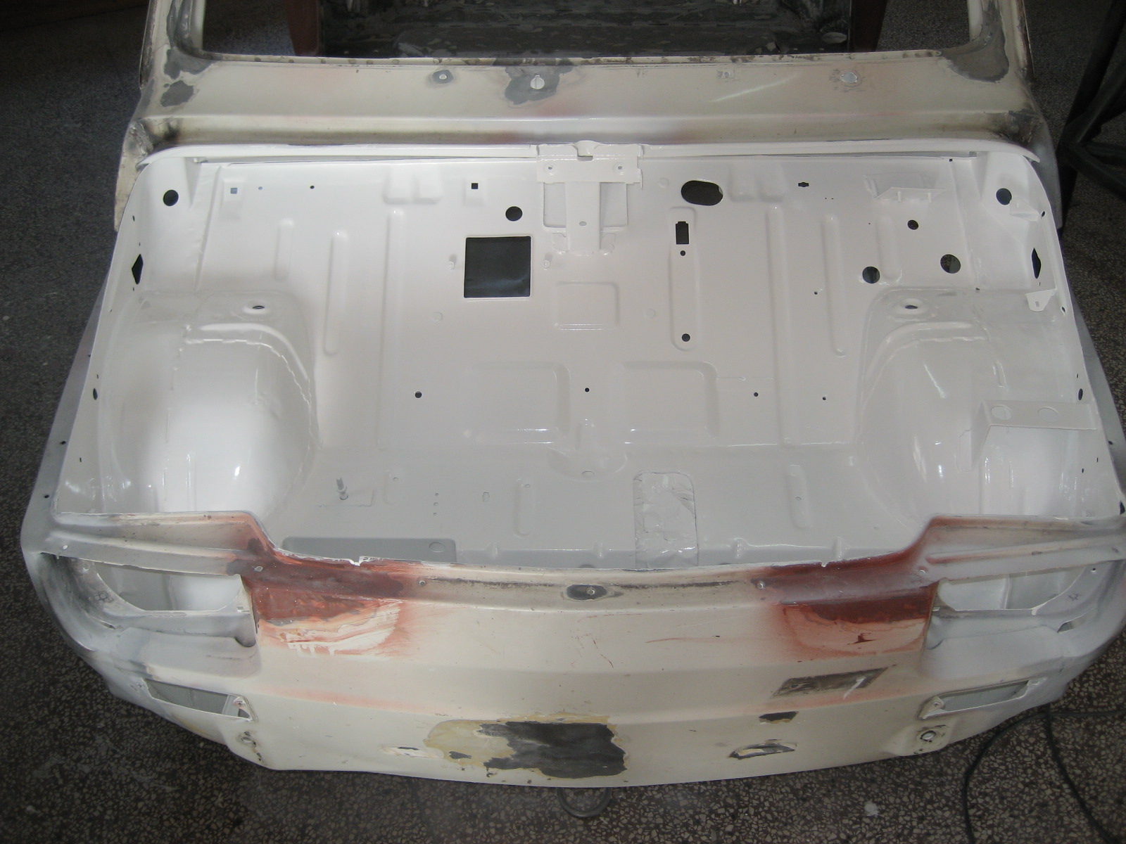

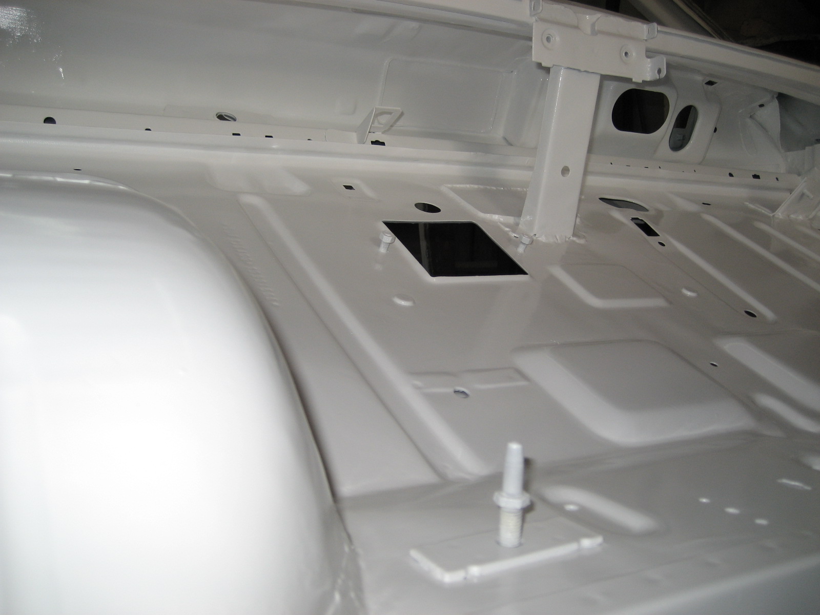

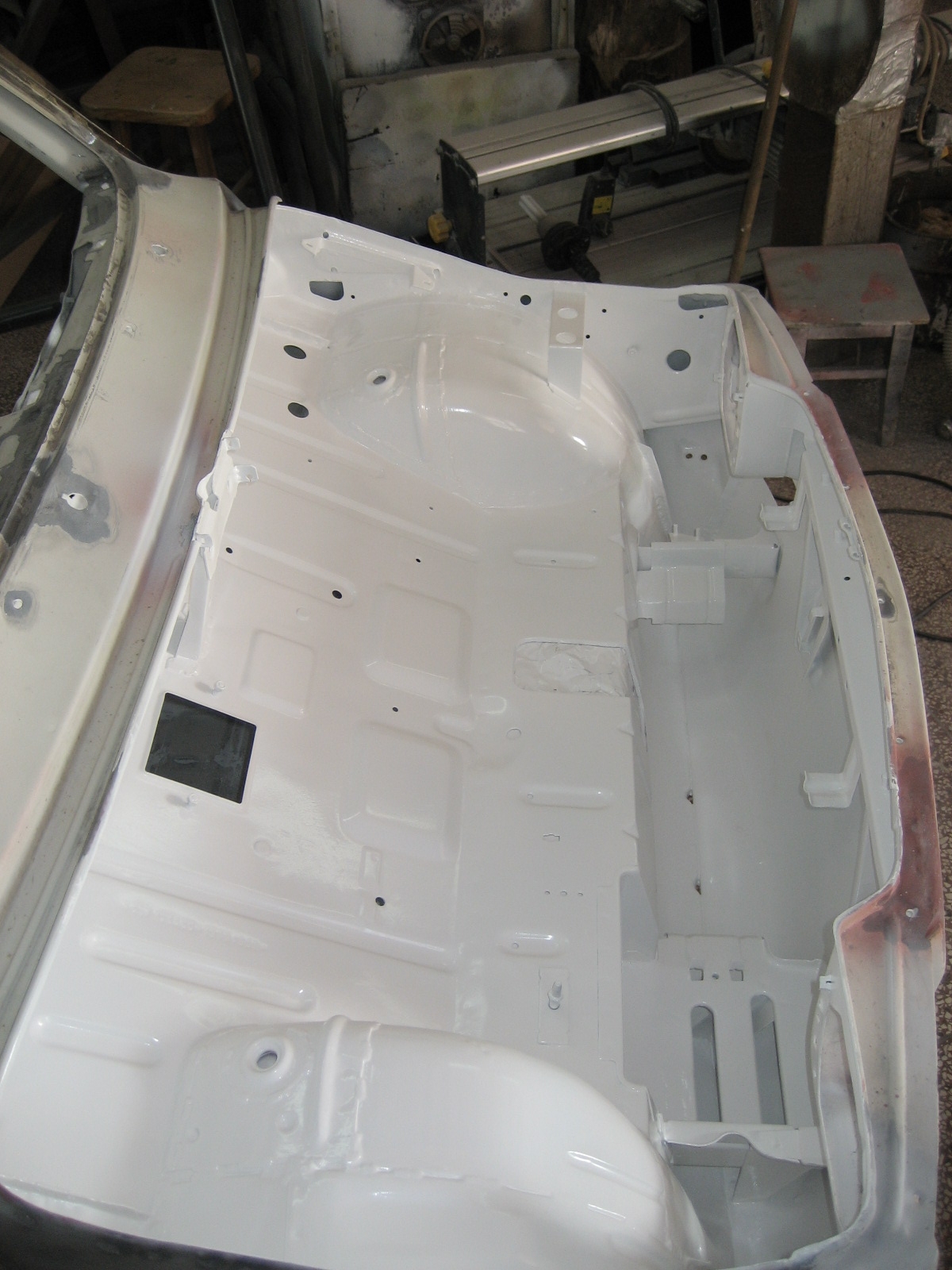

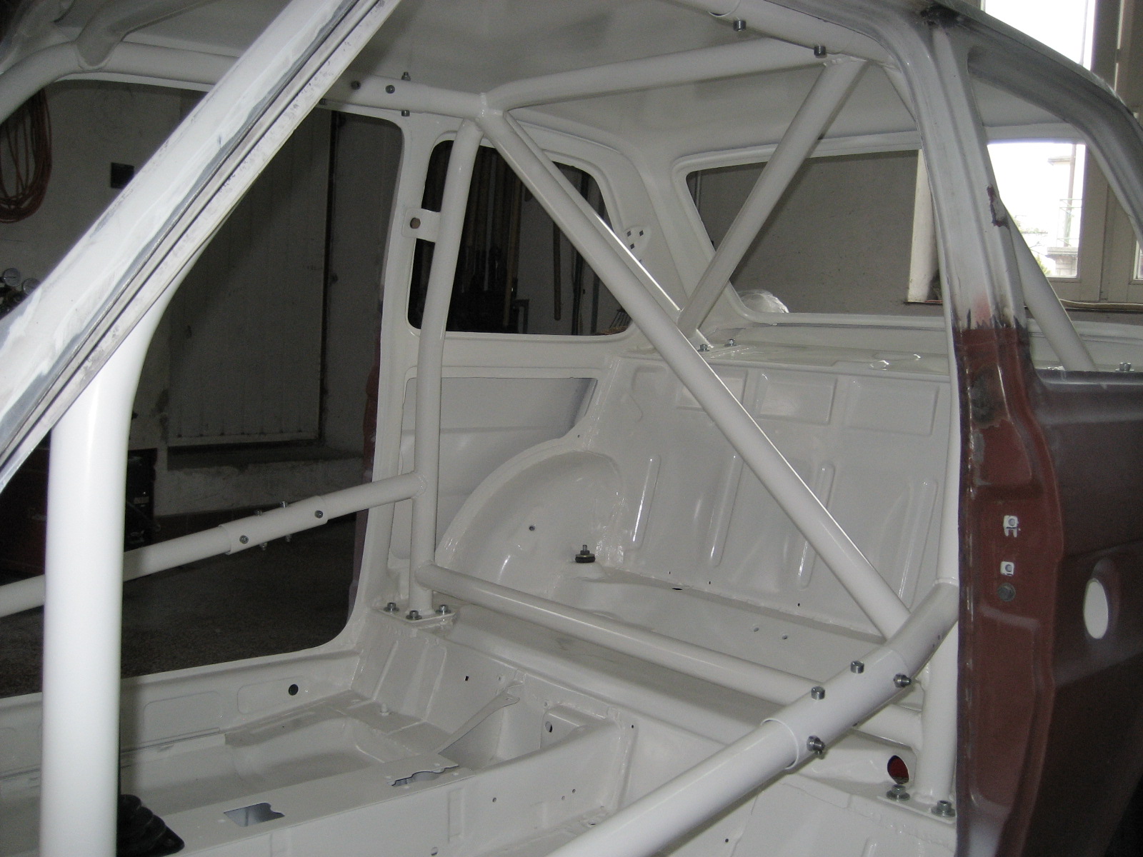

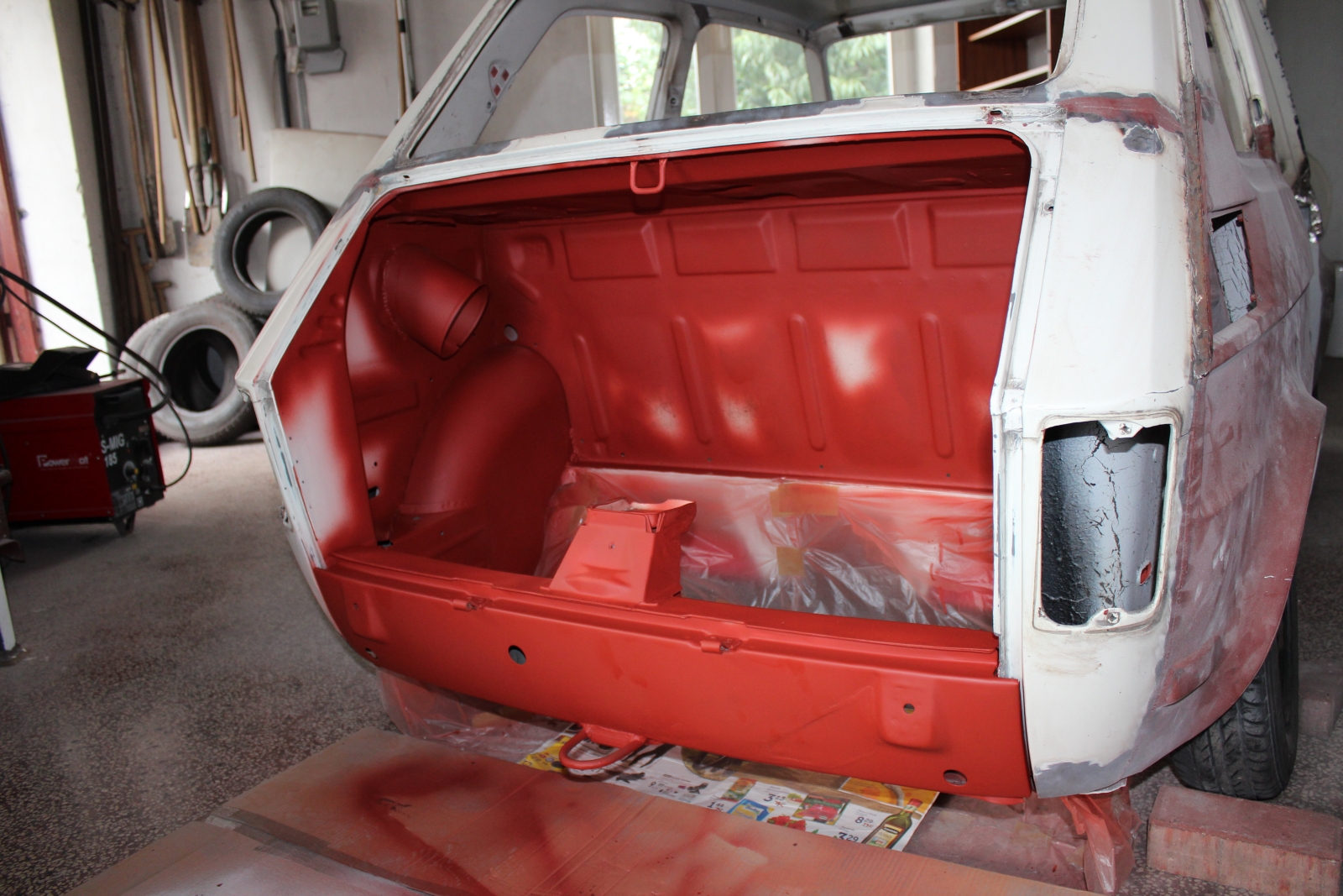

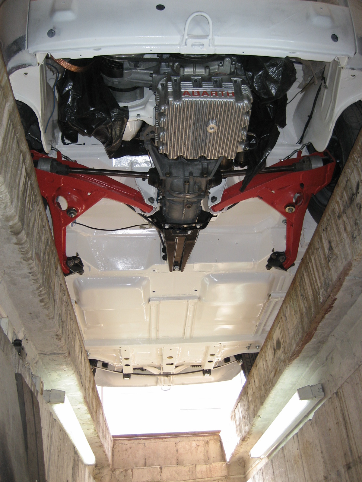

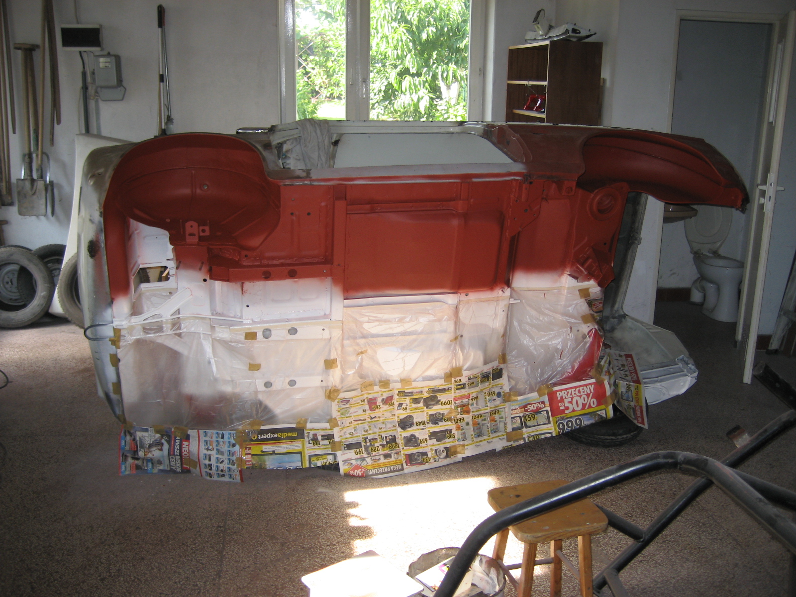

Natomiast buda zlozona, obspawana czeka na malowanie (zostaly same pierdolki ktore pochlaniaja najwiecej czasu)

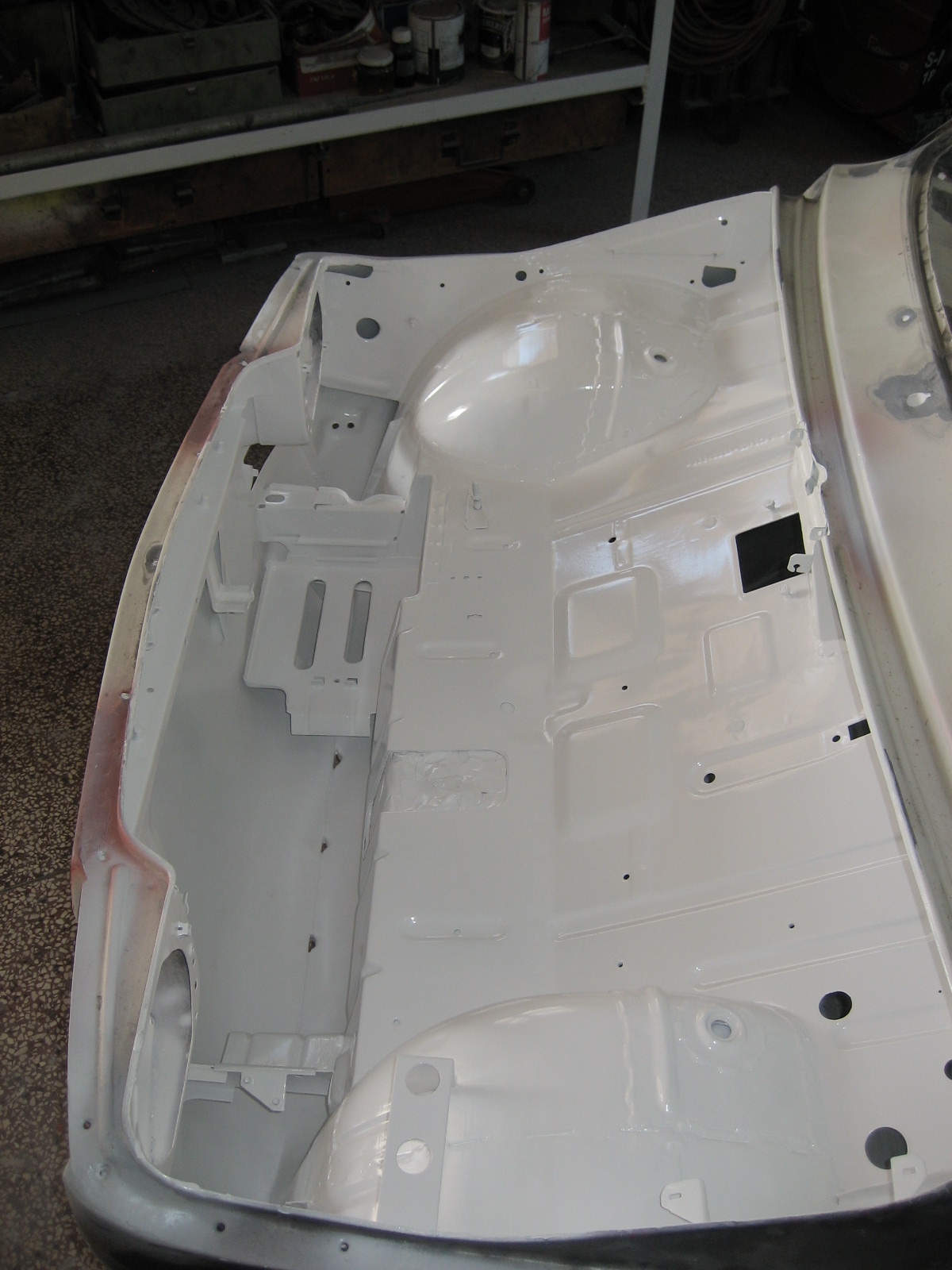

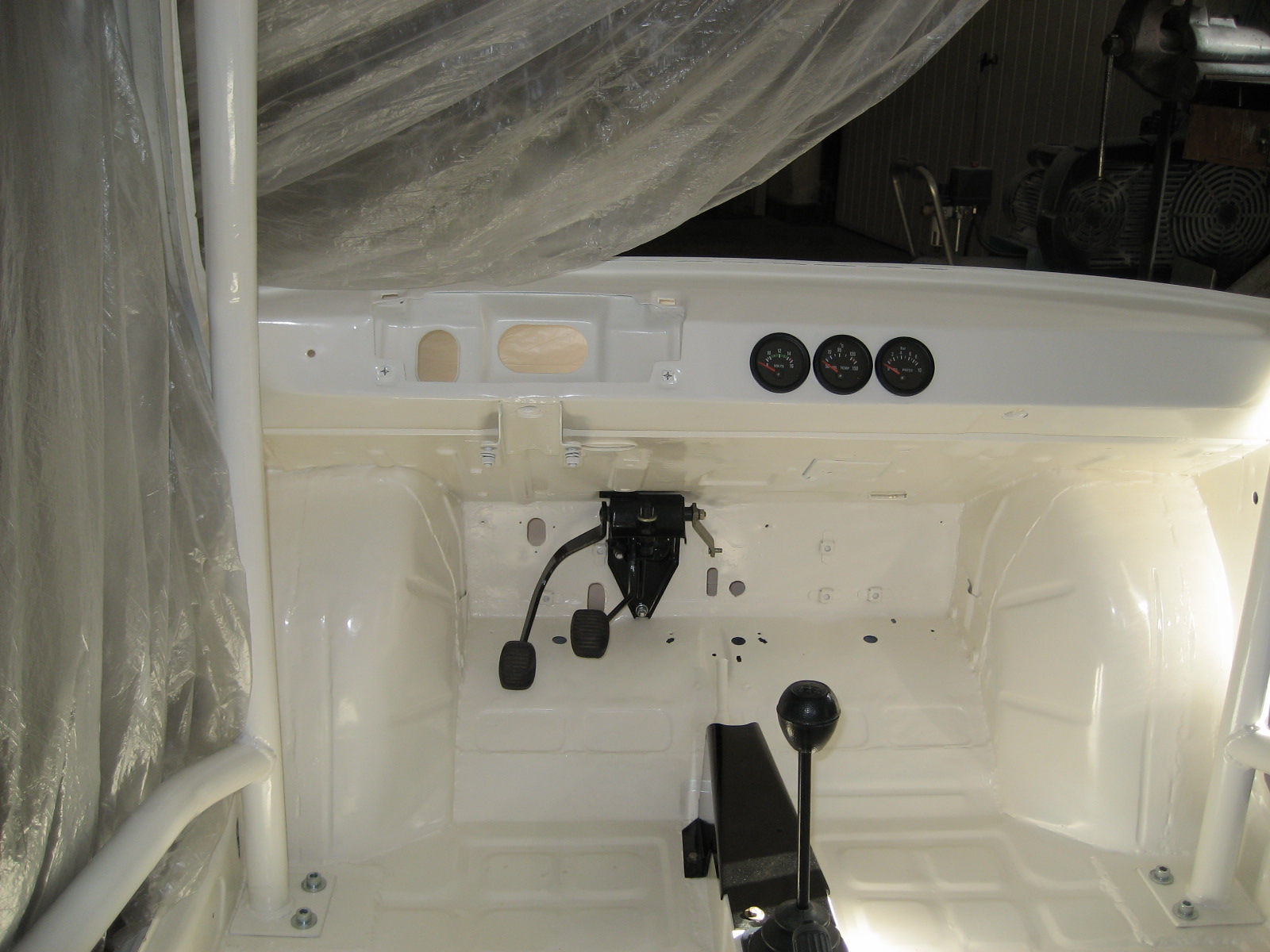

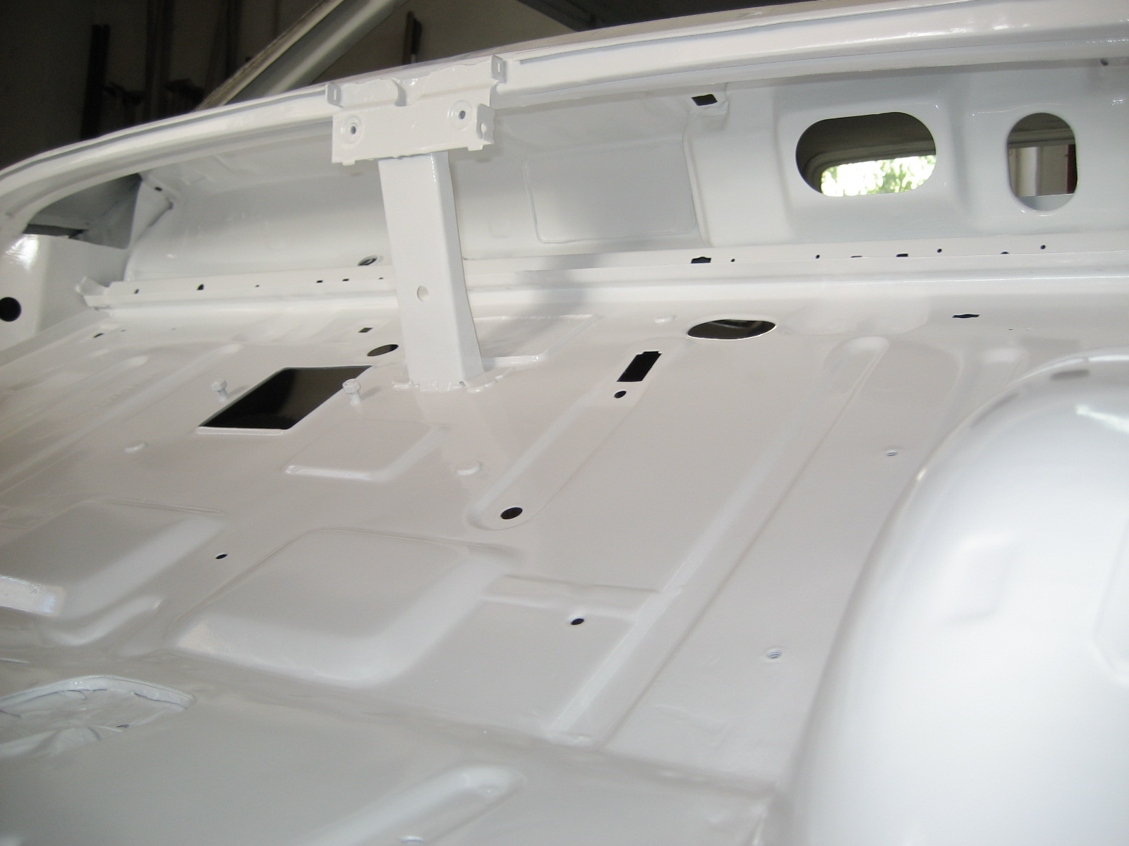

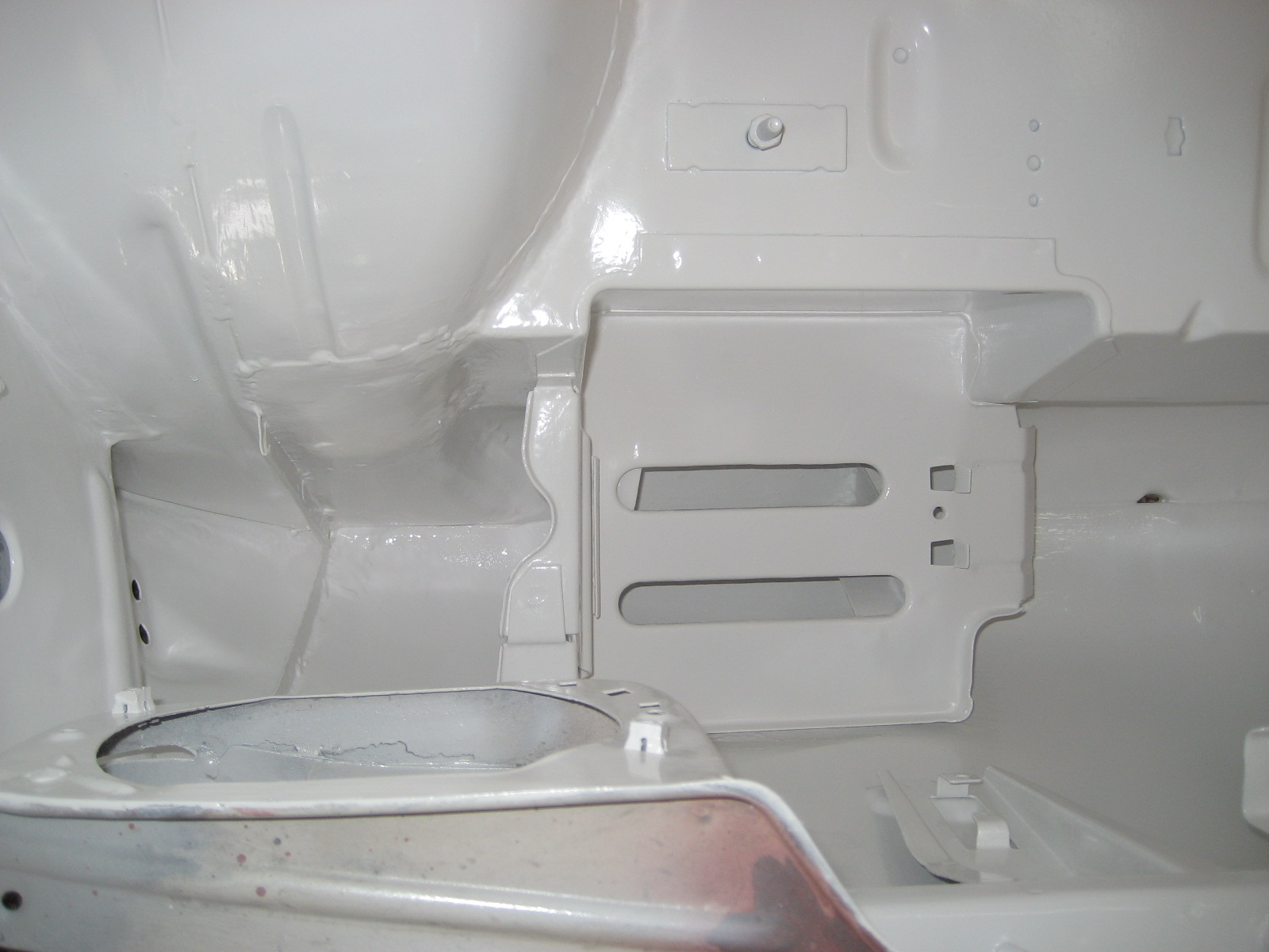

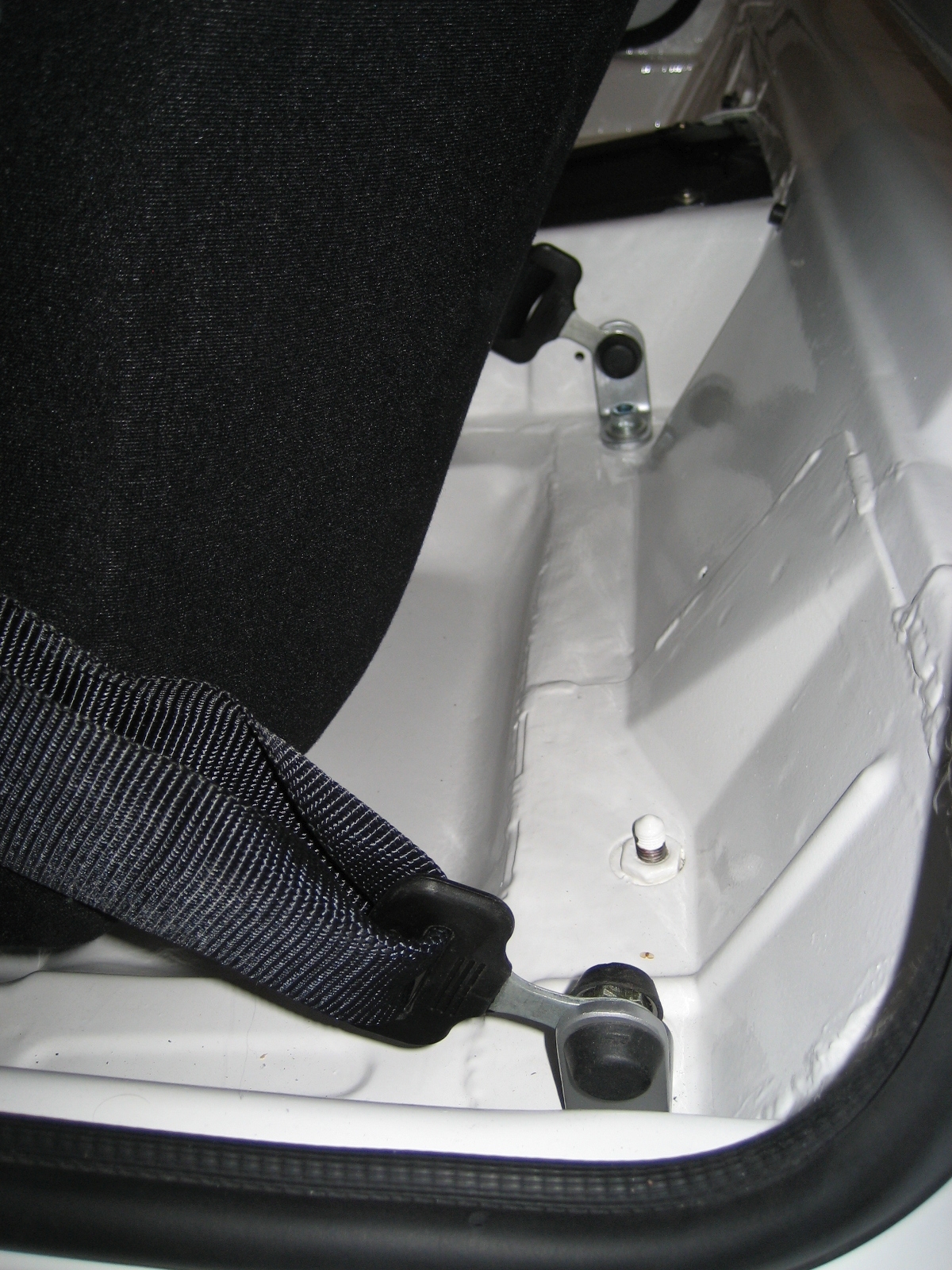

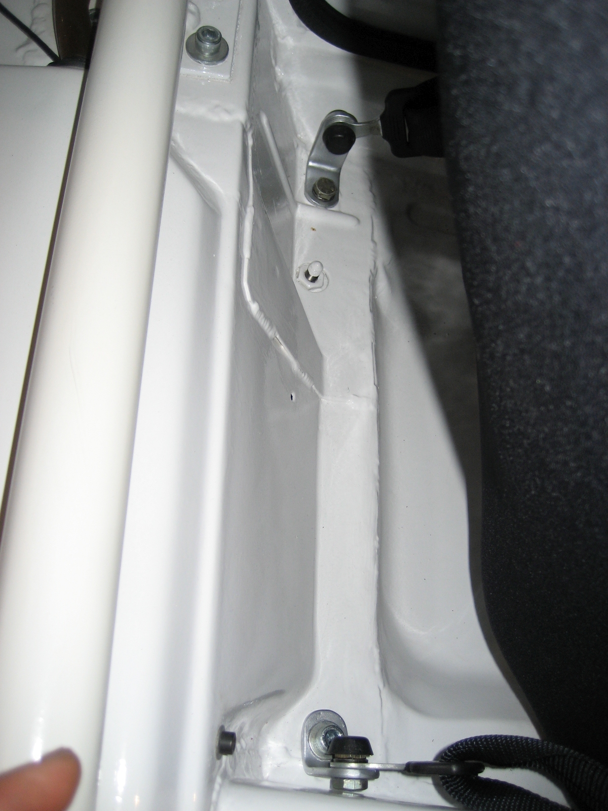

Malowanie podwozia:
Podwozie pomalowane, wstepny montaz zawieszenia:

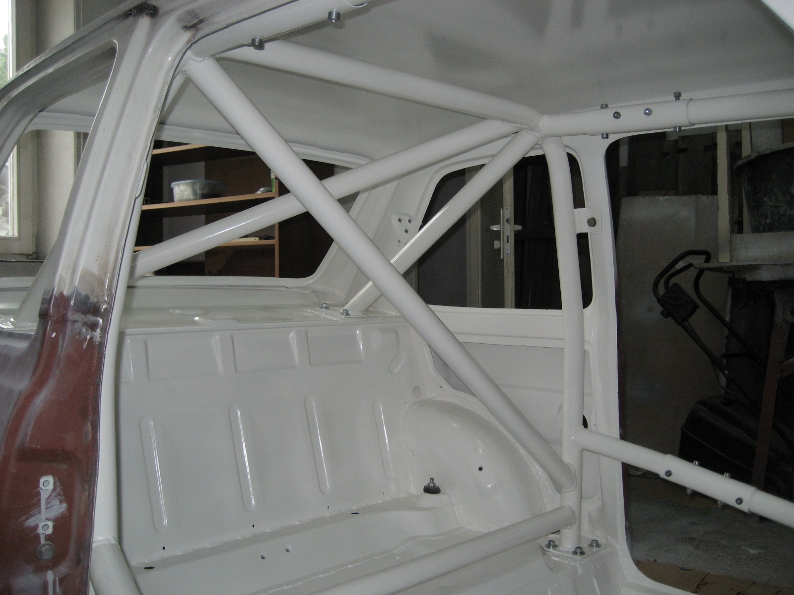

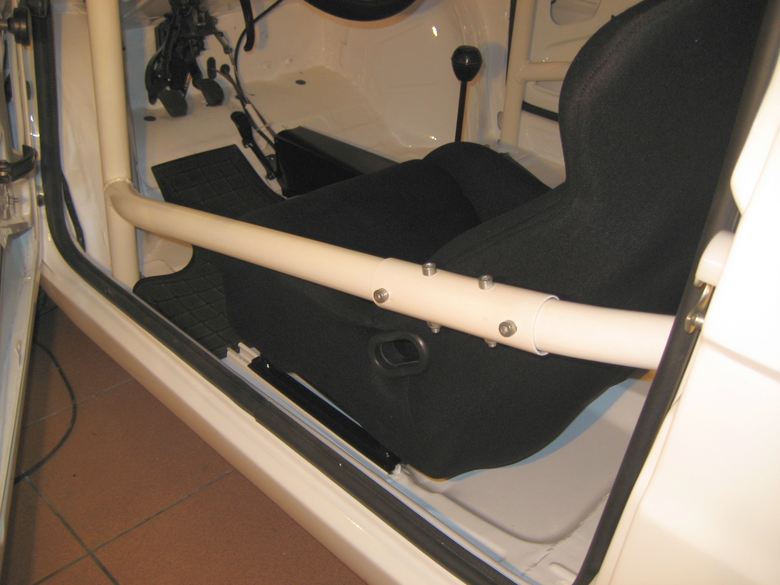

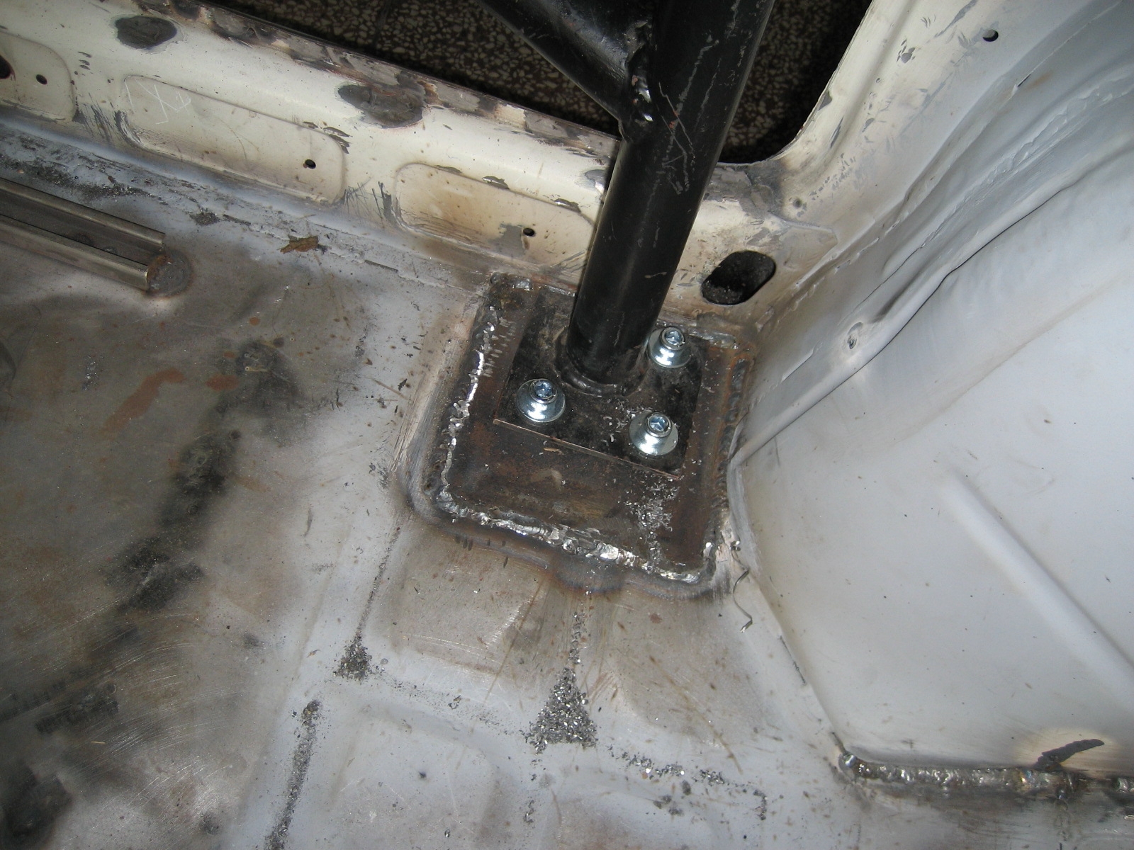

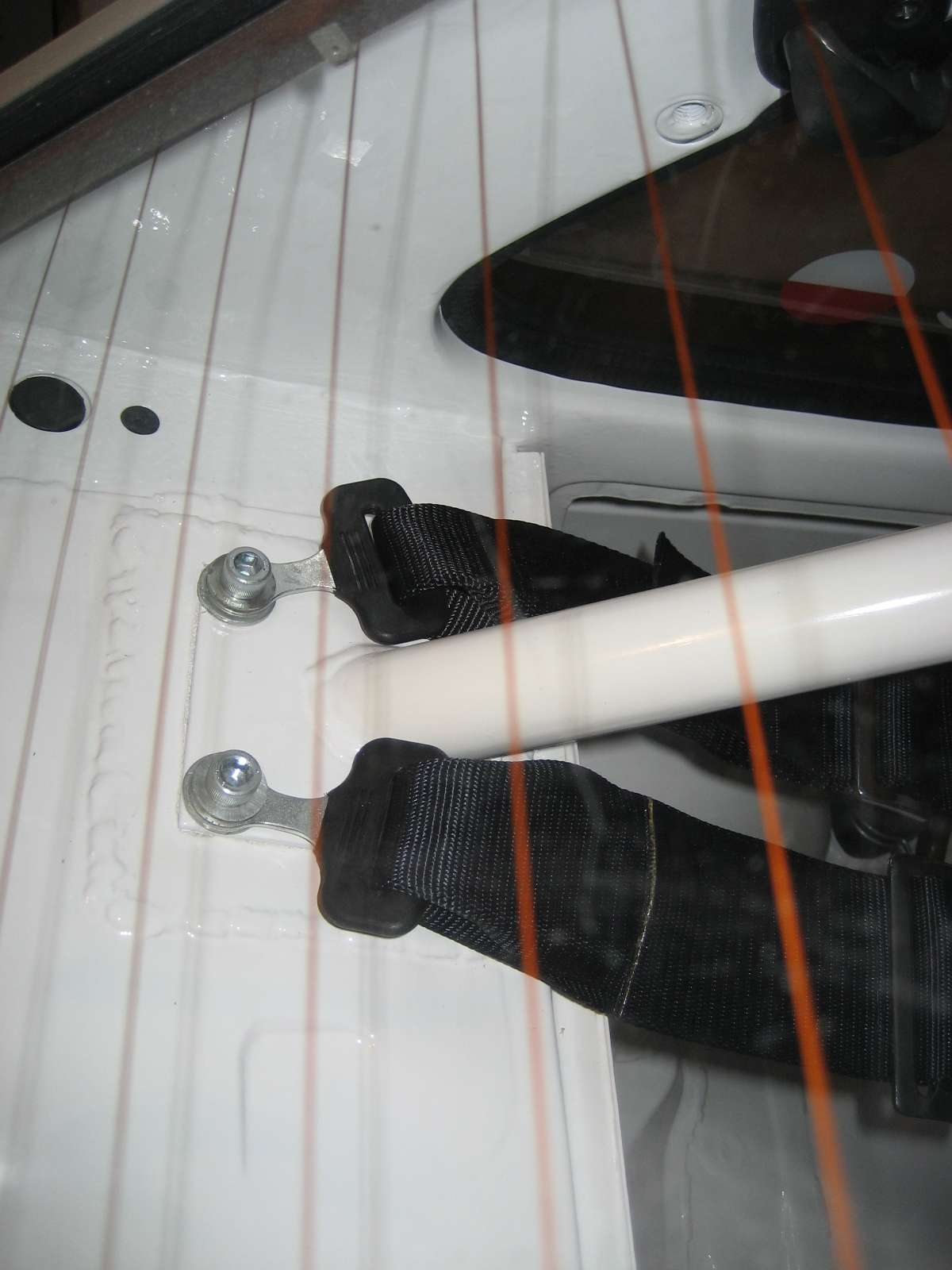

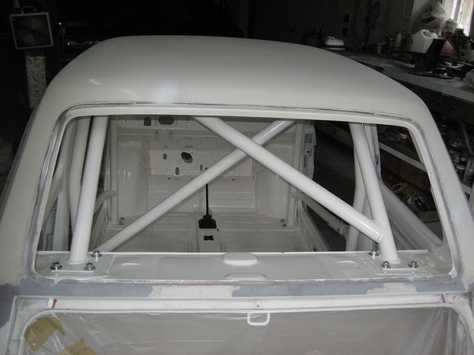

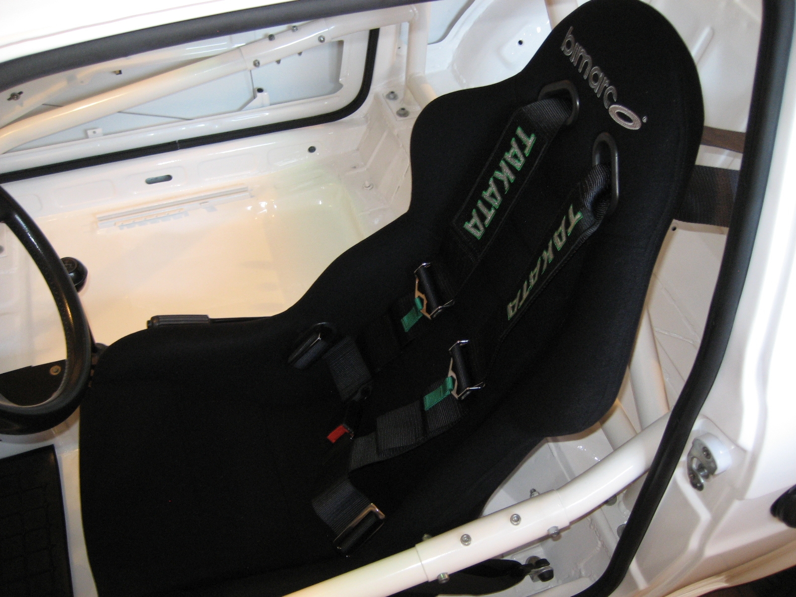

Klatka wpasowana :D

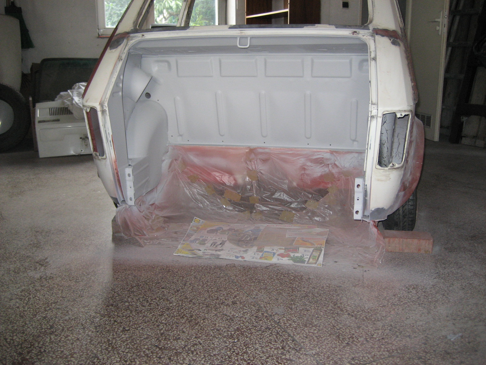

Malowanie komory silnika:
oraz bagaznik:

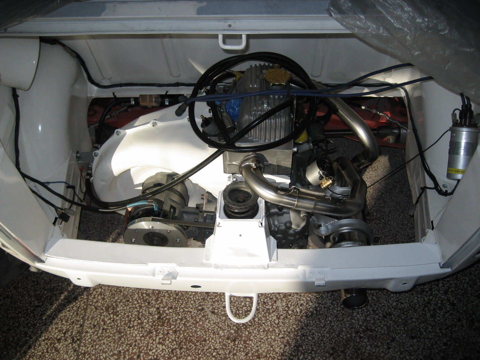

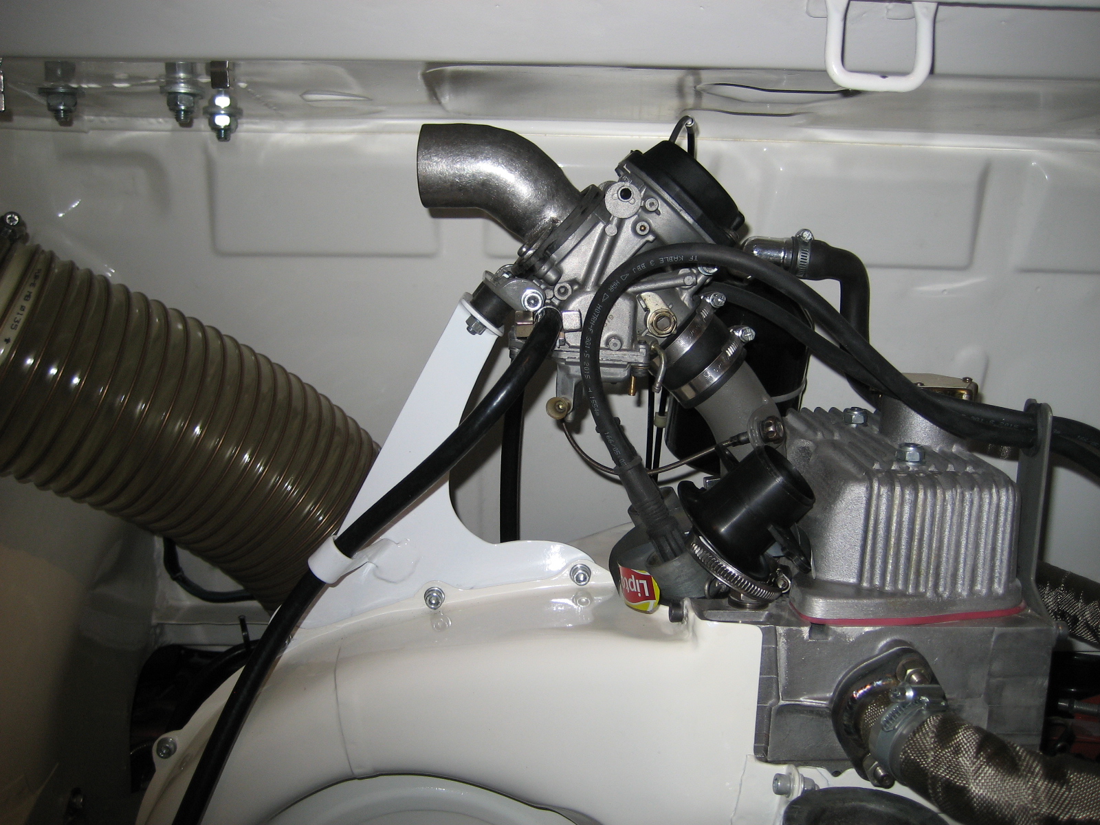

Oblachowanie silnika dopasowane do glowicy -5mm

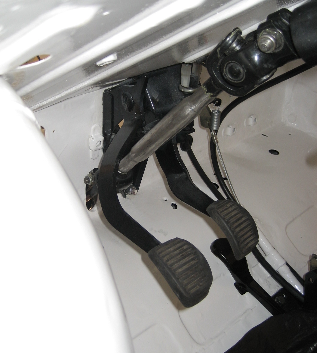

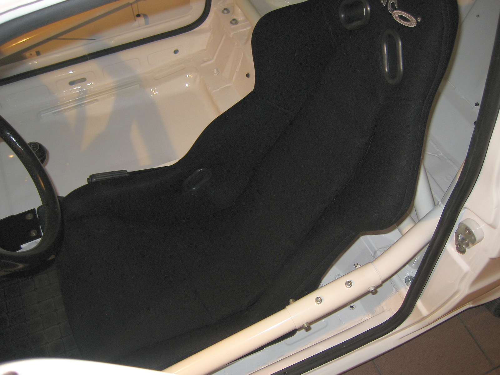

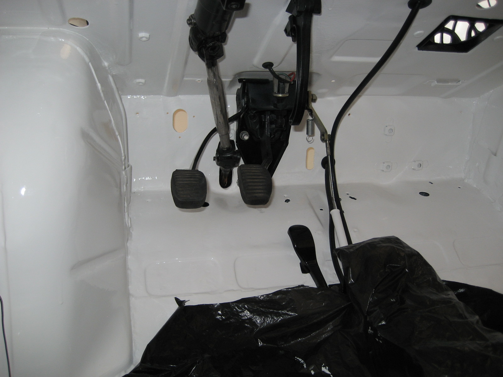

Trwaja prace nad wnetrzem :)
cdn.
zolo - 2013-07-02, 19:12

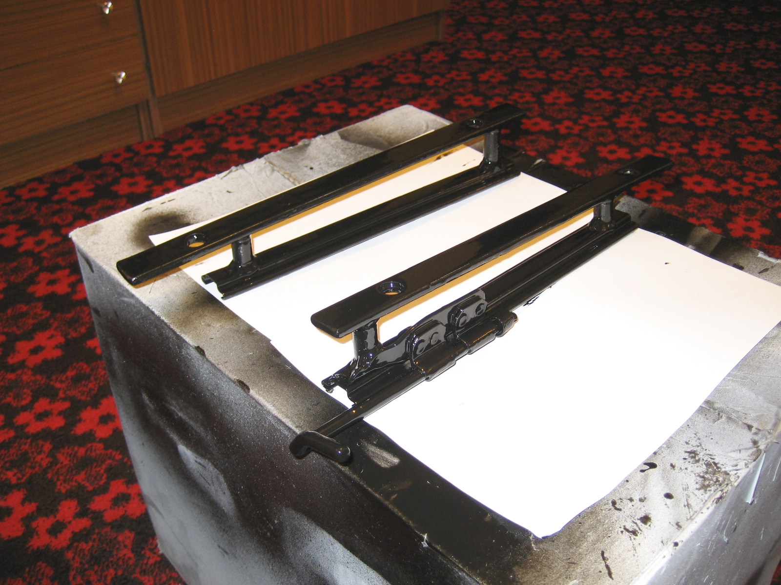

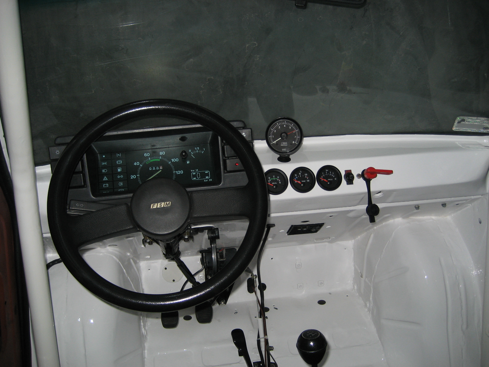

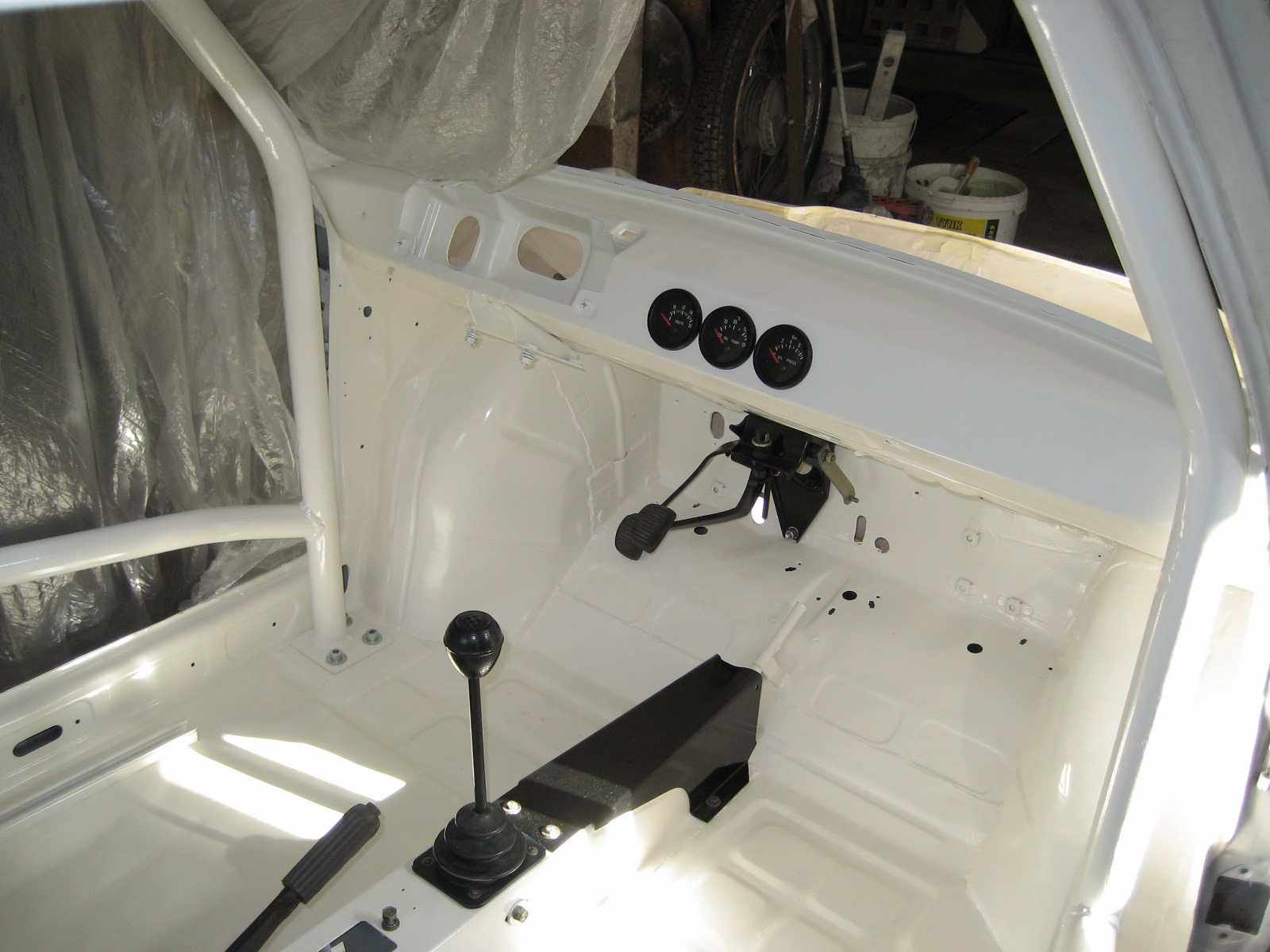

Jakies stare tam fotki wnetrza:
PS

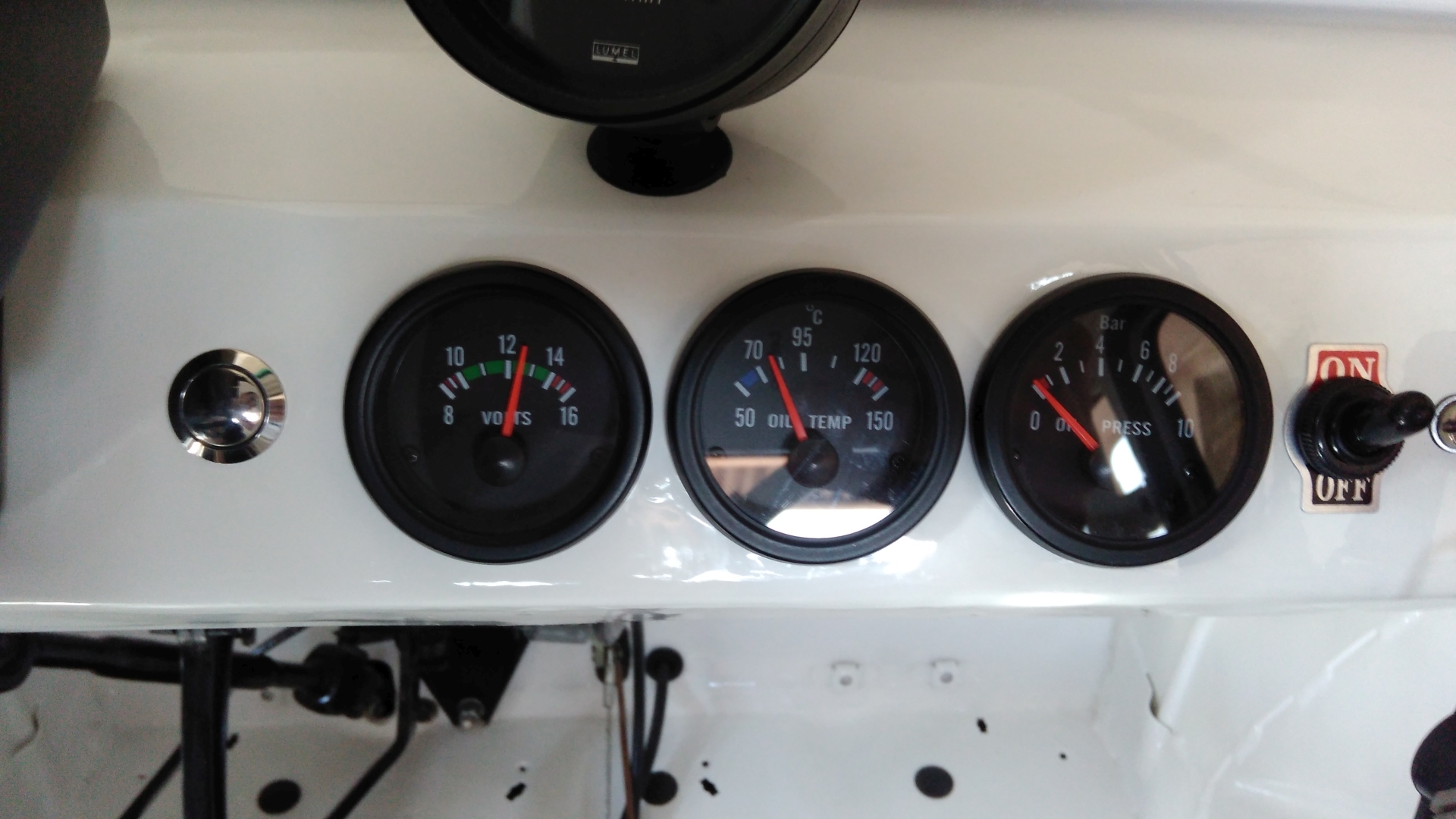

Szukam gwintownika/gwintownikow 1/8-27 NPT. Gzie takie cos zdobyc w przystepnej cenie. Musze nagintowac otwor pod czujnik temperatury i cisnienia oleju.
A zegary mam takie:

zolo, Kto strugał Ci klatkę ? Podoba mi się, że praca wygląda czysto :)
matys782 - 2013-07-03, 00:41
podoba mi się ;D czekam na dalsze prace miło się ogląda takie porządną robotę. a co do czujników gdzie będziesz montował czujnik ciśnienia oleju i temp oleju bo chce kupić takie same, do czujnika ciśnienia oleju był czujnik w zestawie?
zolo - 2013-07-03, 20:15
Porthos napisał/a:
Goscia ktory wykolal klatne nie znam. Odkupilem ja od ZGRpiterr (z forum F&F)
matys782 napisał/a:
Na poczatk chcialem zmajstrowac zegary podobne co ma piotres87 http://www.motonews.pl/sh...y=asc&start=500 ale stwierdzilem ze nie ma co kombinowac wiec licznik bedzie standardowy a dodatkowe zegary beda w miejscu co oryginalnie byla/jest kratka nawiewu (FL/EL).
Tak czujnik byl w zestawie.
matys782 - 2013-07-03, 23:29
ok ok, ale chodzi mi dokładnie gdzie zamontujesz czujnik temp oleju w misce? a czujnik ciśnienia zamontujesz tam gdzie seryjny od kontrolki oleju?
zolo - 2013-07-04, 13:45
A no niezrozumielismy sie albo ja przeczytalem bez zrozumienia :)
Czujnik temperatury w misce a cisnienia w trojnik razem z oryginalnym.
matys782 - 2013-07-04, 13:52
ok dzięki ;) jak już wszystko zmontujesz i będziesz kiedyś tam robił fotki zrób fotkę tego trójnika z czujnikami był bym wdzięczny :D :D

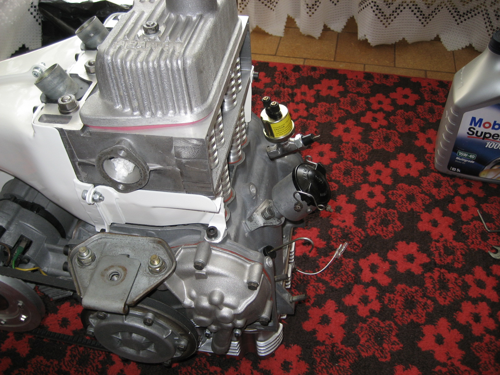

zolo - 2013-07-06, 17:27

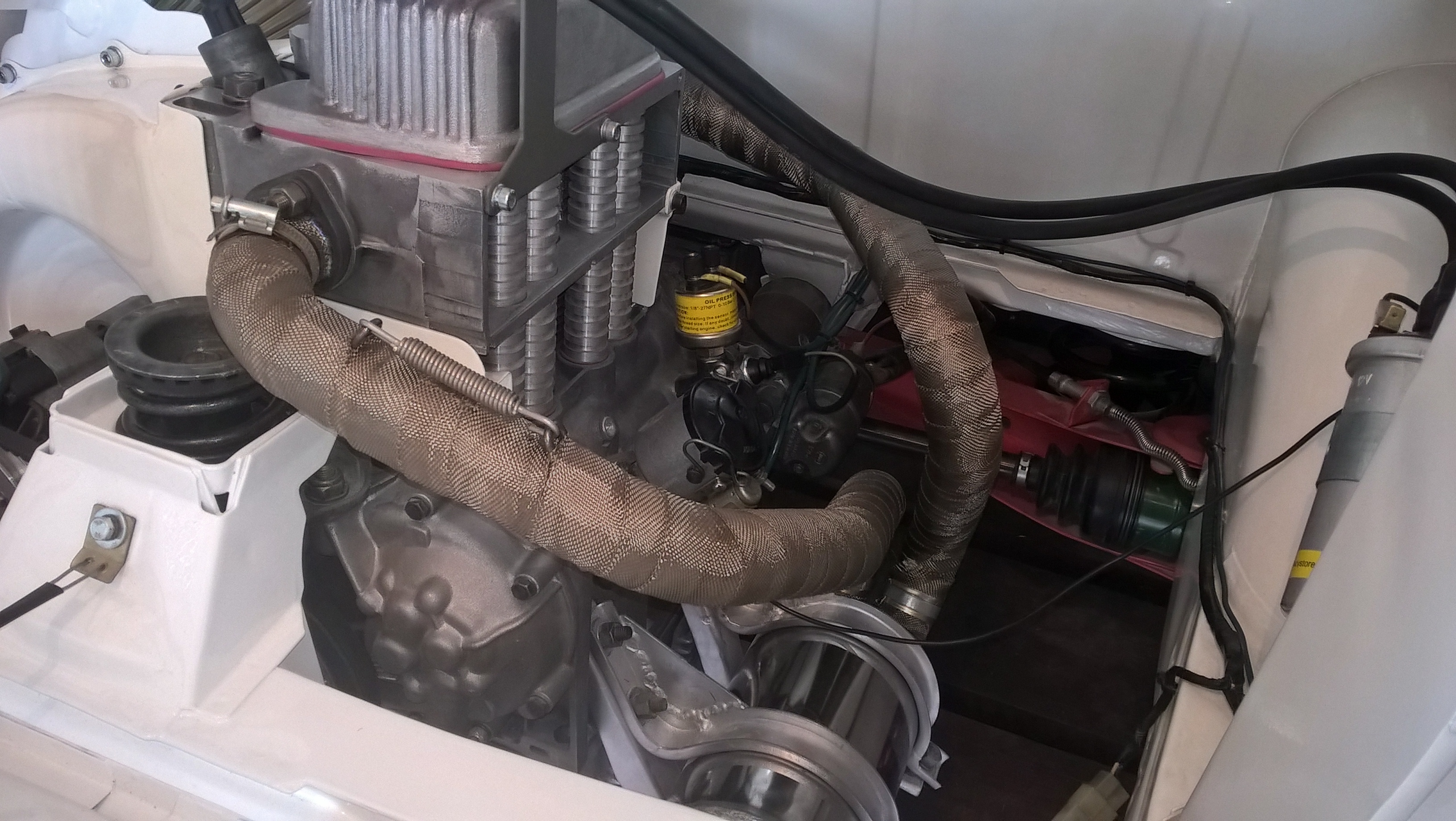

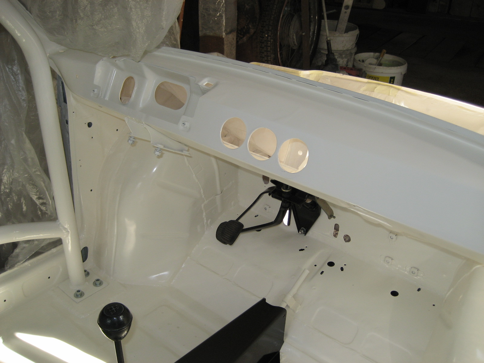

Otwory pod dodatkowe zegary zrobione.
Niestety trojnika i otworu w misce pod czujniki nie nagwintowałem z braku gwintownika. Czekam na przesylke.
Mes - 2013-07-06, 17:59
Fajna czysta robota, wszystko takie sterylne :D
A silnik na białym oblachowaniu bambino bardzo praży :twisted:

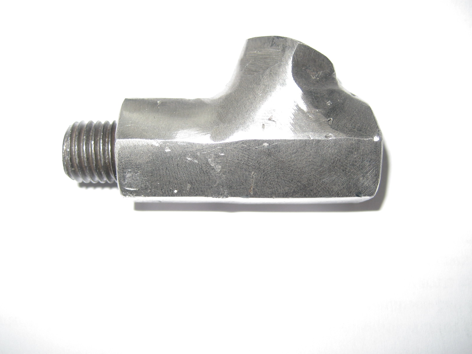

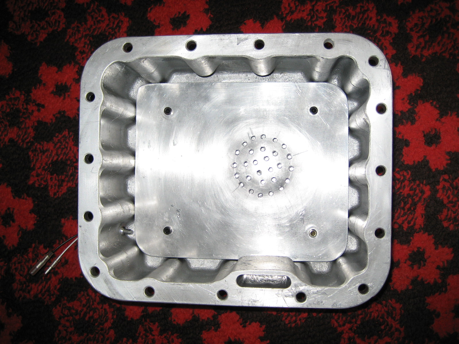

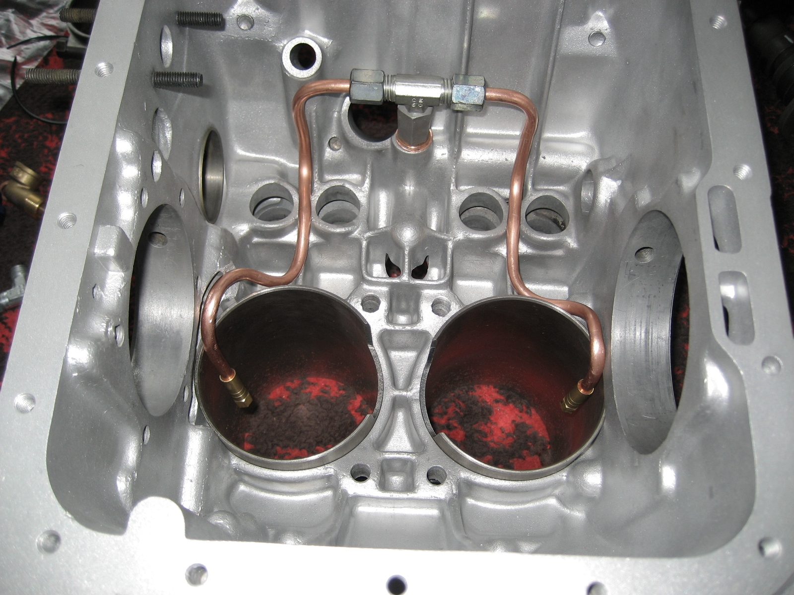

zolo - 2013-07-12, 16:10

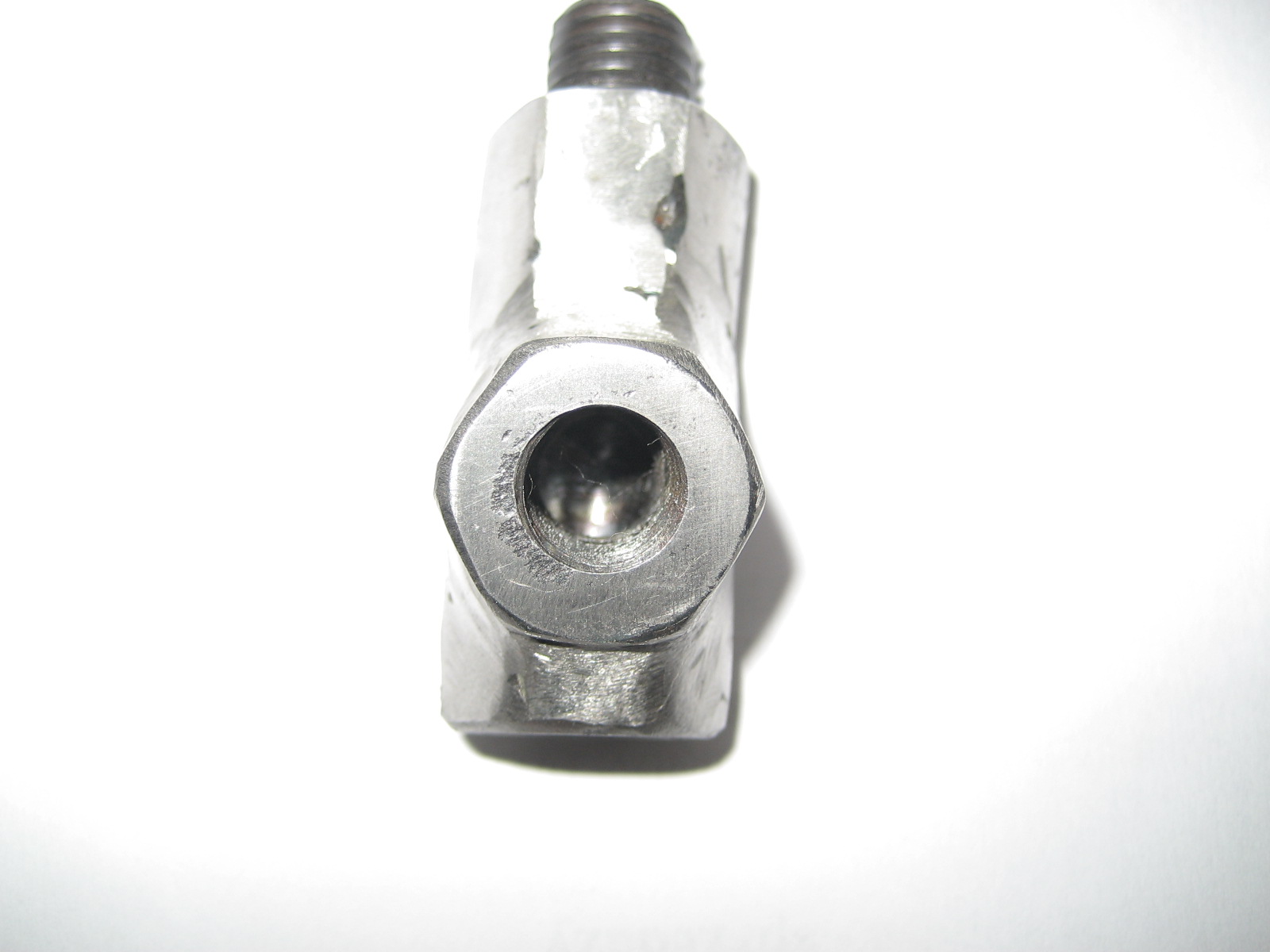

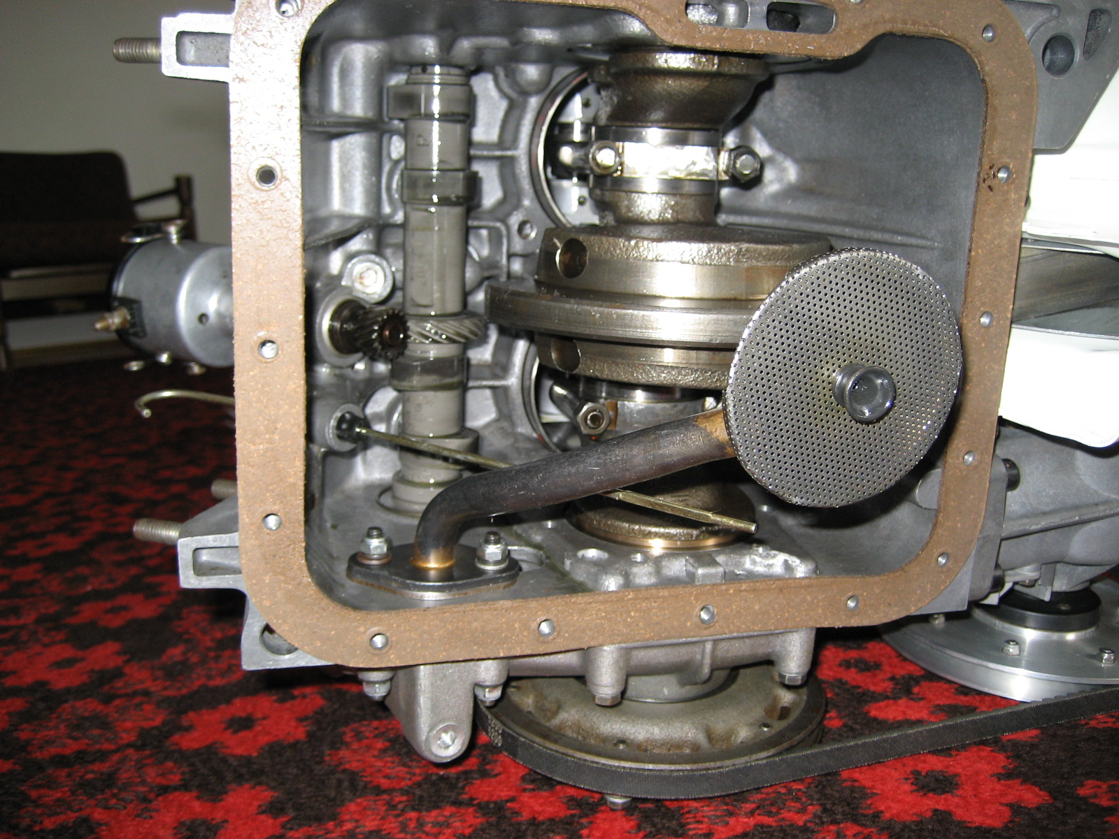

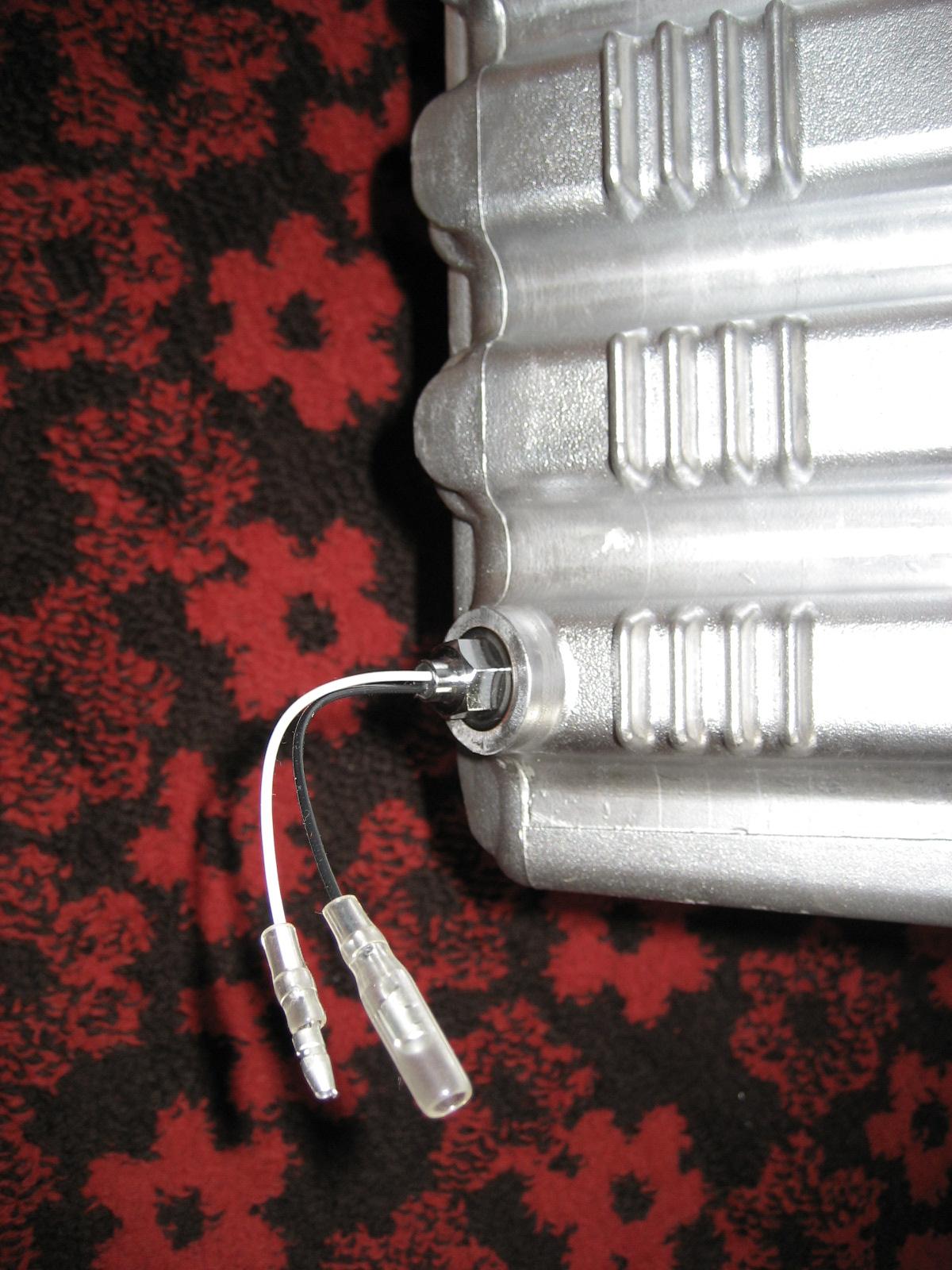

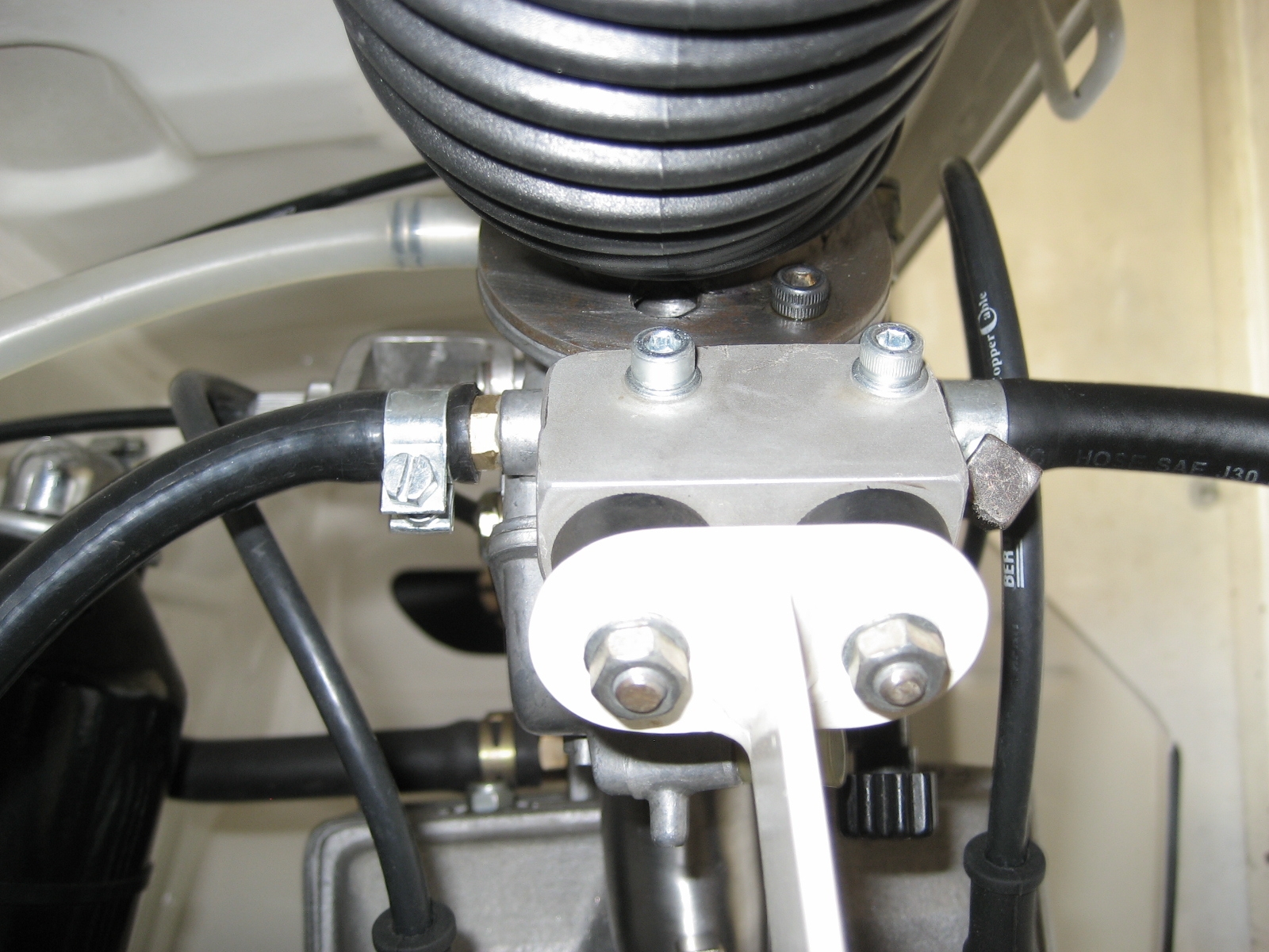

Trojnik pod czujnik cisnienia oleju zrobiony. Sklecilem go z sruby do kol, dwoch nakretek od regulacji hamulca recznego oraz spawarki zeby to wszystko posklejac.
Wyszlo cos takiego:
Nagwintowalem tez otwor w misce pod czujnik temperatury:
Oraz zdjecie bebechow:
Mateusz23maw - 2013-07-12, 18:45
Można coś więcej na temat wału? ;)
pietrek - 2013-07-12, 19:27
jaki wałek? ile ścięta głowica ?
zolo - 2013-07-12, 20:17
Mateusz23maw Wal z bisa (nominal)
pietrek Walek 105, glowica -5mm

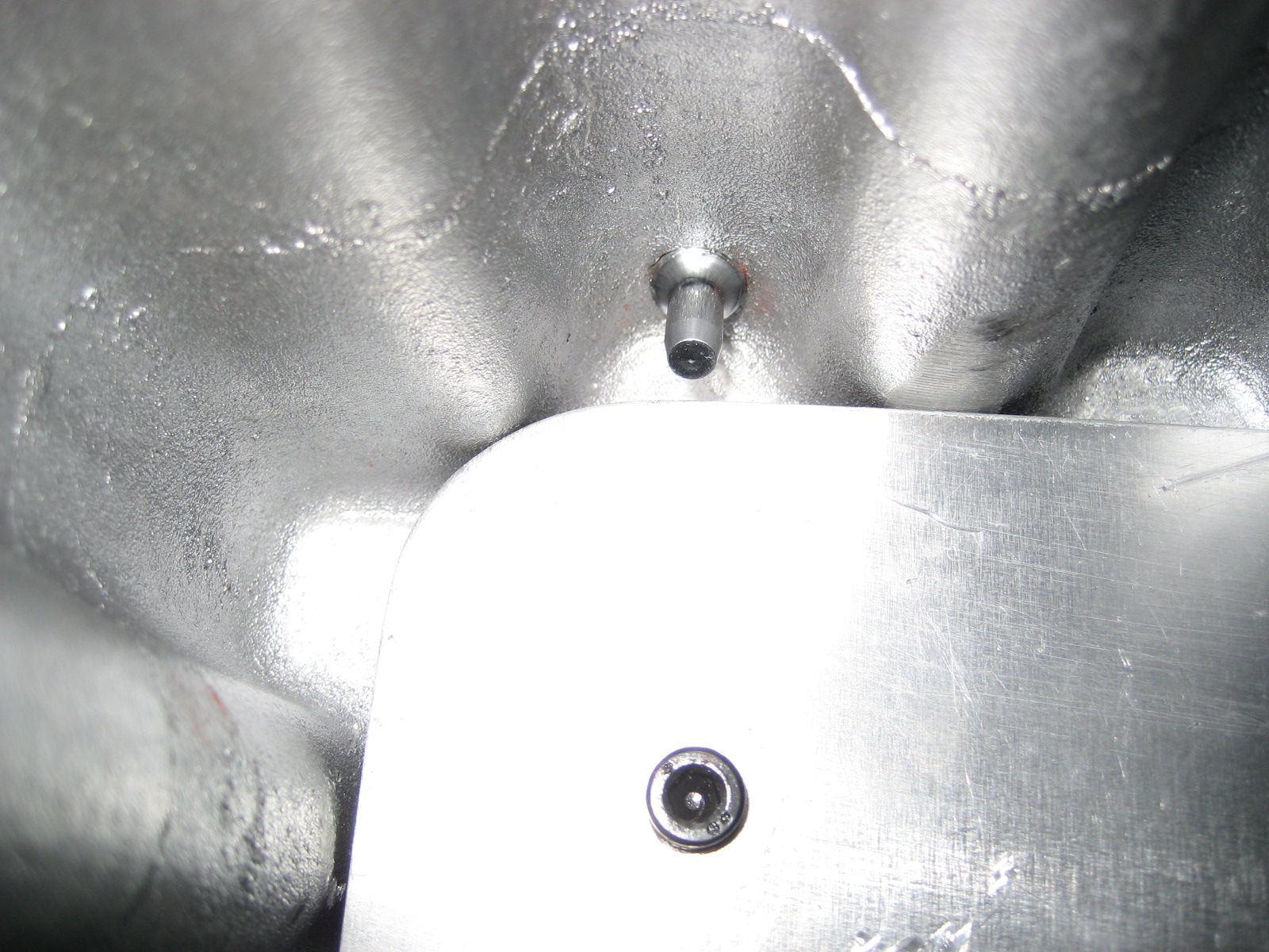

Tasok - 2013-07-14, 00:41
Co to za płytka na dnie miski?

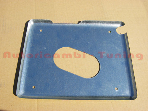

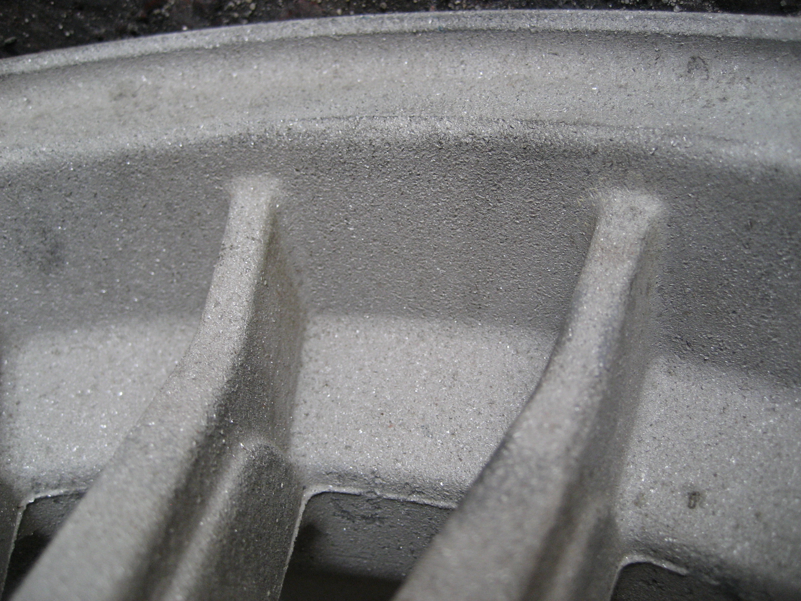

zolo - 2013-07-14, 12:46
To jest takie moje podwyzszenie dna miski. Poniewaz smok jest za krotki i nie opiera sie o dno. W oryginale ta blacha ma separowac zimny i goracy olej a za podtrzymanie smoka odpowiada sprezyna.
http://obrazki.elektroda...._1373798628.jpg
http://obrazki.elektroda...._1373798629.jpg

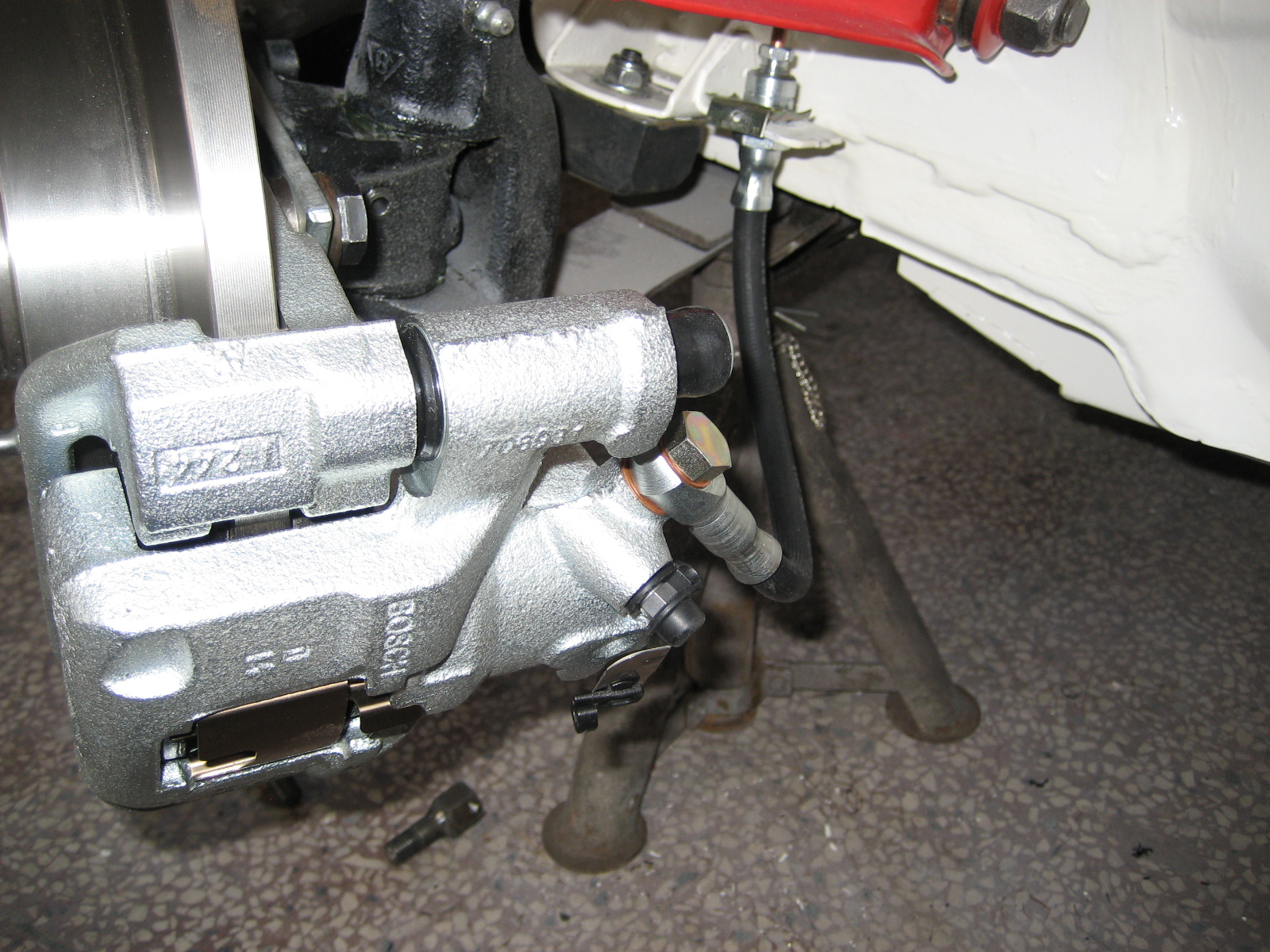

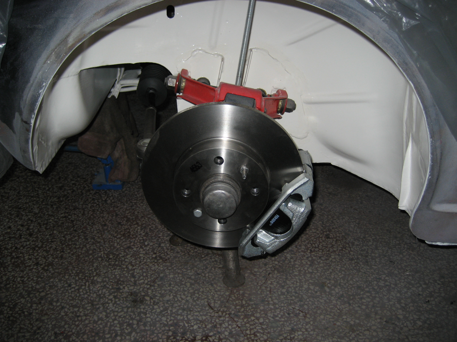

zolo - 2014-07-22, 20:19
Sa i tarcze. Moze nic specjalnego ale zawsze lepsze niz bebny.

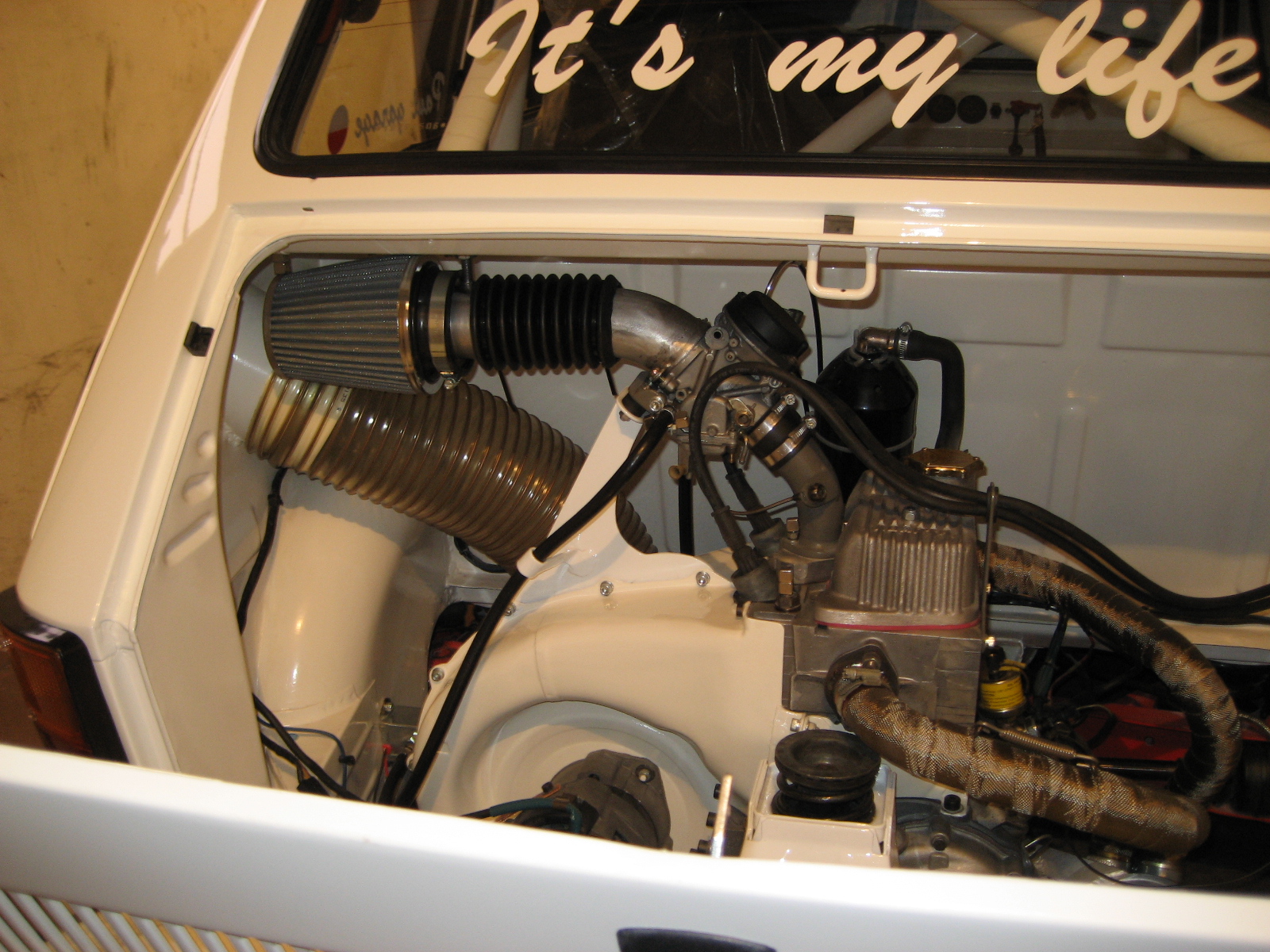

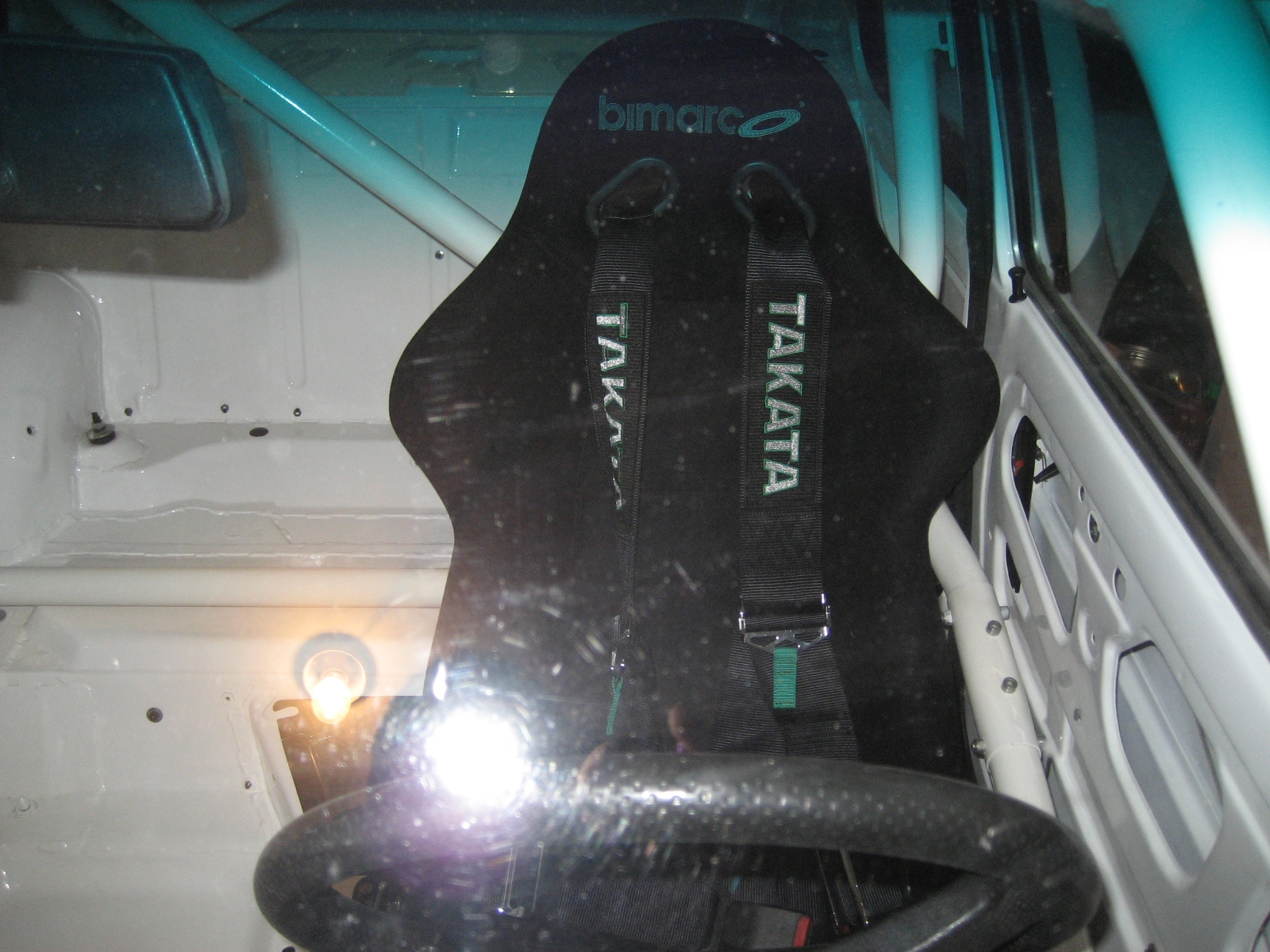

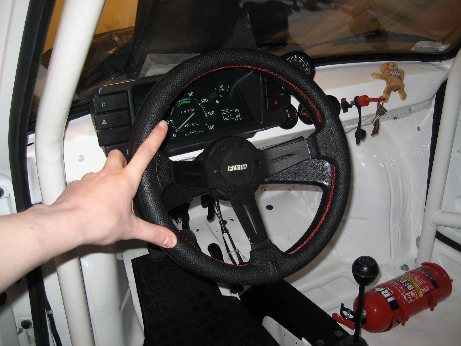

Elektryka w pelni ogarnieta. Wszystkie wskazniki podpiete i dzialaja. A tu foty na dowod ze projekt nie umarl.
Michu - 2014-10-09, 17:33
Ale by tu siadła kapliczka i jakieś monte carlo :)
zolo - 2014-10-09, 17:44

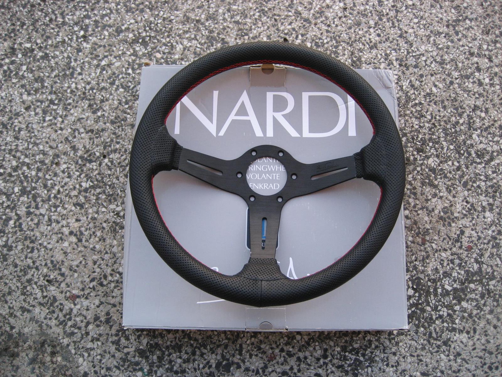

Nad kierownica jeszcze pomysle, chociaz ta mi sie nawet podoba. Co do kapliczki no coż juz za pozno (nie chcialo mi sie na poczatku blach dorabiac pod nia)
Michu - 2014-10-09, 17:45
Nad kierownicą się ostro zastanów!
Tasok - 2014-10-09, 18:15
od czego masz wskaźniki?
zolo - 2014-10-09, 18:23
Od lewej: woltomierz, temp. oleju, ciśnienie oleju
A wskazniki z czujnikami kupilem tu: http://www.dabtuner.pl/VD...0--default.html

zolo - 2014-10-14, 18:11
Kupilem elektryczna pompe paliwa FACET 40106. Potrzebuje do niej kroccow na ktore naloze przewody paliwowe. Wie ktos gdzie cos takiego dostane krociec na waz 6mm z gwintem 1/8-27NPT
Fiat126poznan - 2014-10-14, 18:58
Zolo mam pytanie jak zrobiłeś czujnik temperatury oleju? Powiedzmy, że kupiłbym taki czujnik, a co dalej? Mam w FLu licznik BISa. Więc mógłbym się podłączyć pod to. Prosiłbym o kontakt na pw jak to zrobiłeś :)
zolo - 2014-10-27, 11:12

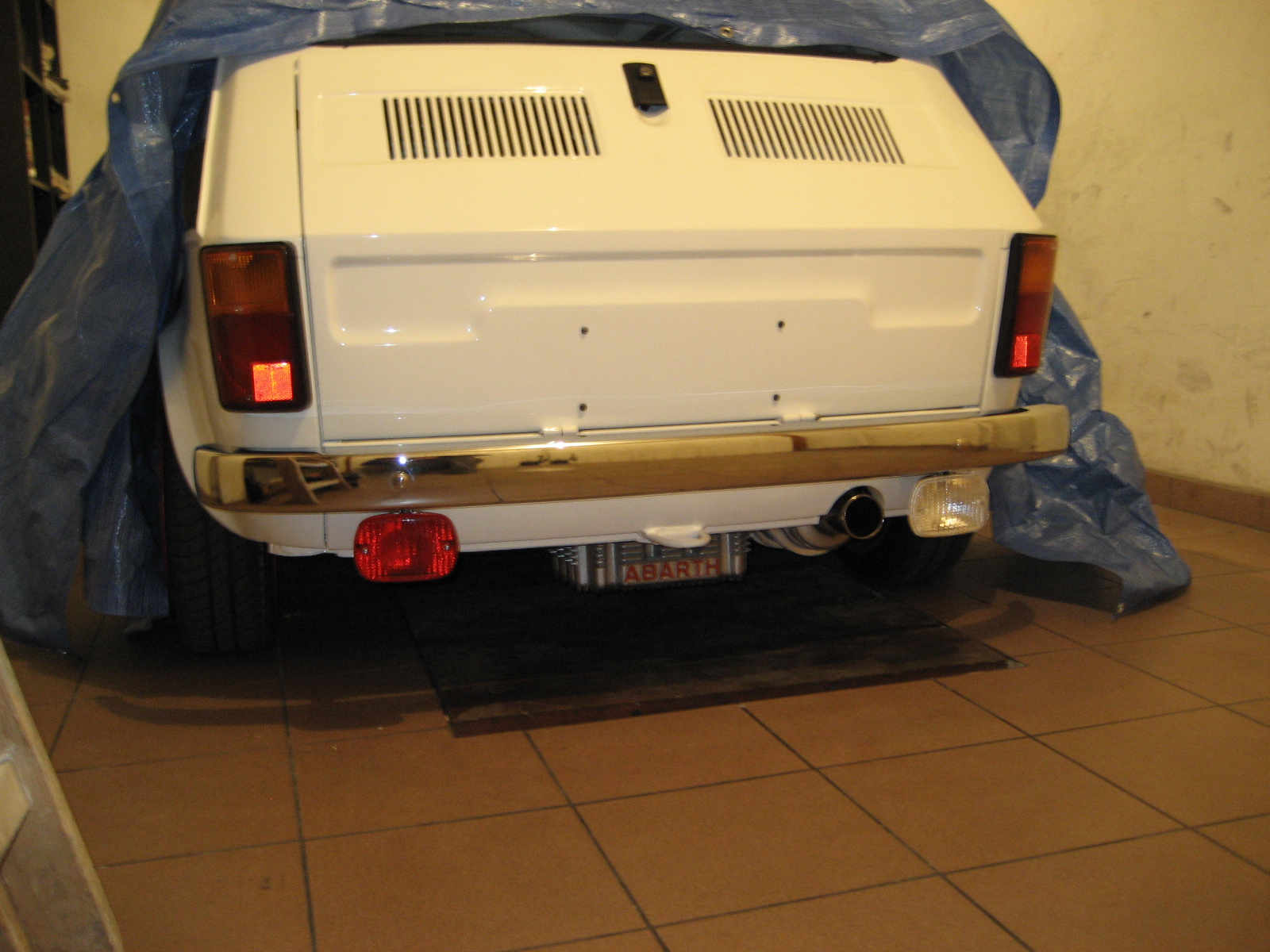

No wreszcie jest tłumik :P
Jeszcze aby mocowania dorobić ech.

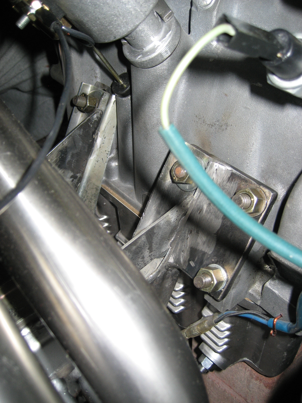

Wstępna przymiarka tłumika. Wszystko pasi. Obejmy do tłumika po małych przeróbkach podejdą z tłumika st.
Piotrek1990 - 2014-10-31, 16:49
Powinieneś zrobić ten motor na bezawaryjnym nanoplexie, na aparacie zawsze jest dłubanina i niepotrzebne nerwy..
zolo - 2014-10-31, 17:07
Ja lubie aparaty, poza tym ten jest nowy i trochę pośmiga.
Tasok - 2014-10-31, 17:11
Mega zajebiście wygląda silnik w tej obudowie! :E
CZESIO1958 - 2014-10-31, 19:29
Tasok napisał/a:
Dokładnie.
A gdzie filtr powietrza ??
zolo - 2014-10-31, 20:25
Filtra nie będzie. Marzy mi się gaźnik dellorto 32/28 ale pewnie będzie cos tańszego.
CZESIO1958 - 2014-10-31, 21:07
Zenith Stromberg??? :D
Raito - 2014-10-31, 21:16
poka jak ten tumik siedzi pod balką tylna :D
nei zwracałem uwagi wcześniej ale widze tutaj ładny projekt :D
zolo - 2014-11-03, 16:32
Obejmy zrobione
W sobote je bardziej ogarne i pomaluje. Belke trzeba podciąć jakieś 5cm.
Fiat126poznan - 2014-11-03, 16:43
Świetny projekt, nie widziałem go wcześniej. Bardzo mi się podoba. Szczególnie ta miska Abarth! Dobry jest :D
zolo - 2014-11-05, 16:08
Belka przycięta, obejmy pomalowane, pompa paliwa zamontowana.
Hanss - 2014-11-05, 19:23
Nie za mało luzu między tą belką a wydechem?
zolo - 2015-03-07, 15:44

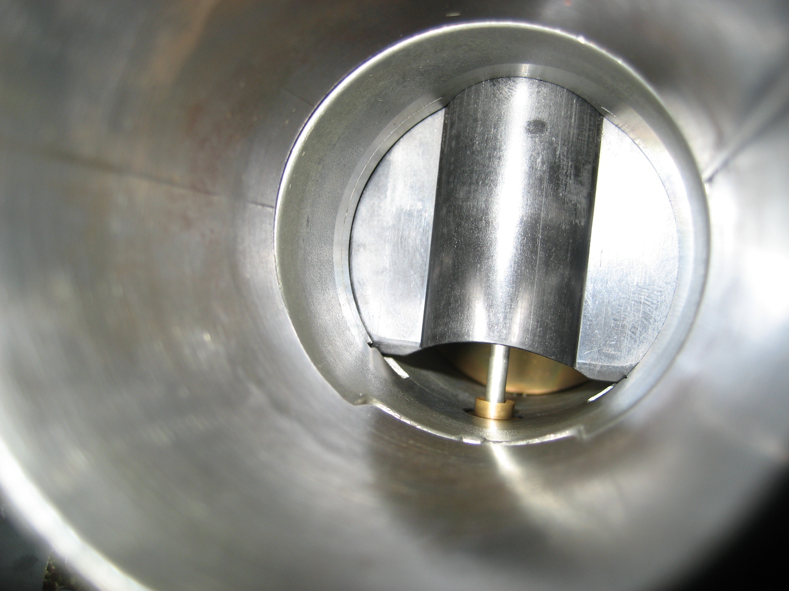

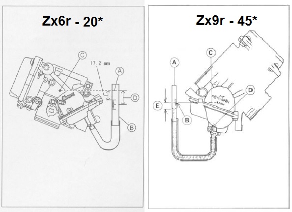

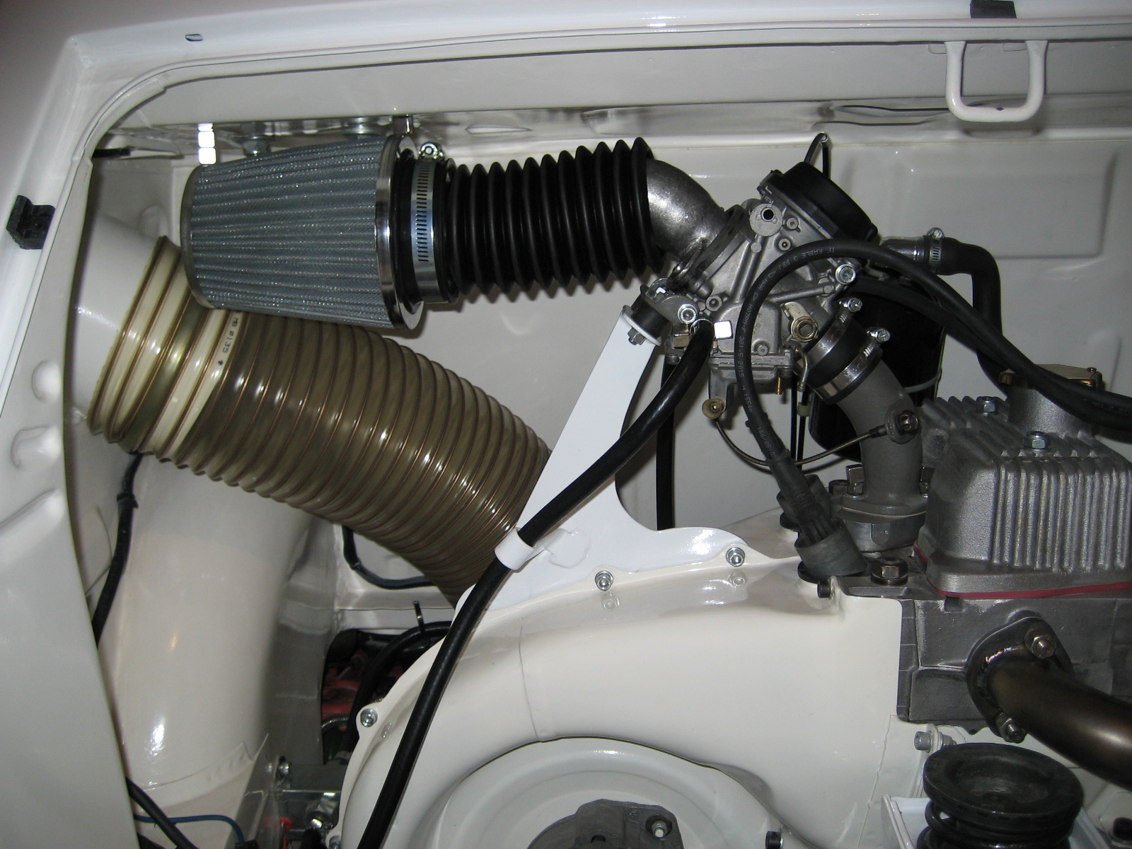

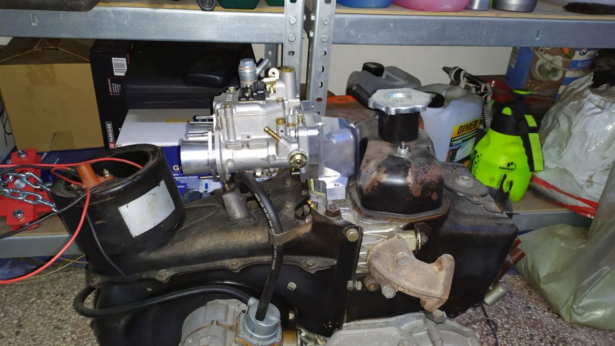

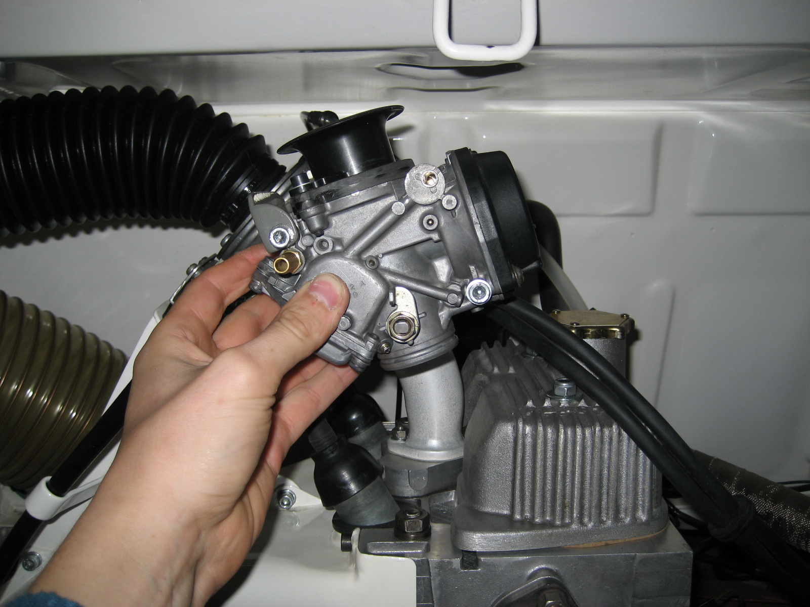

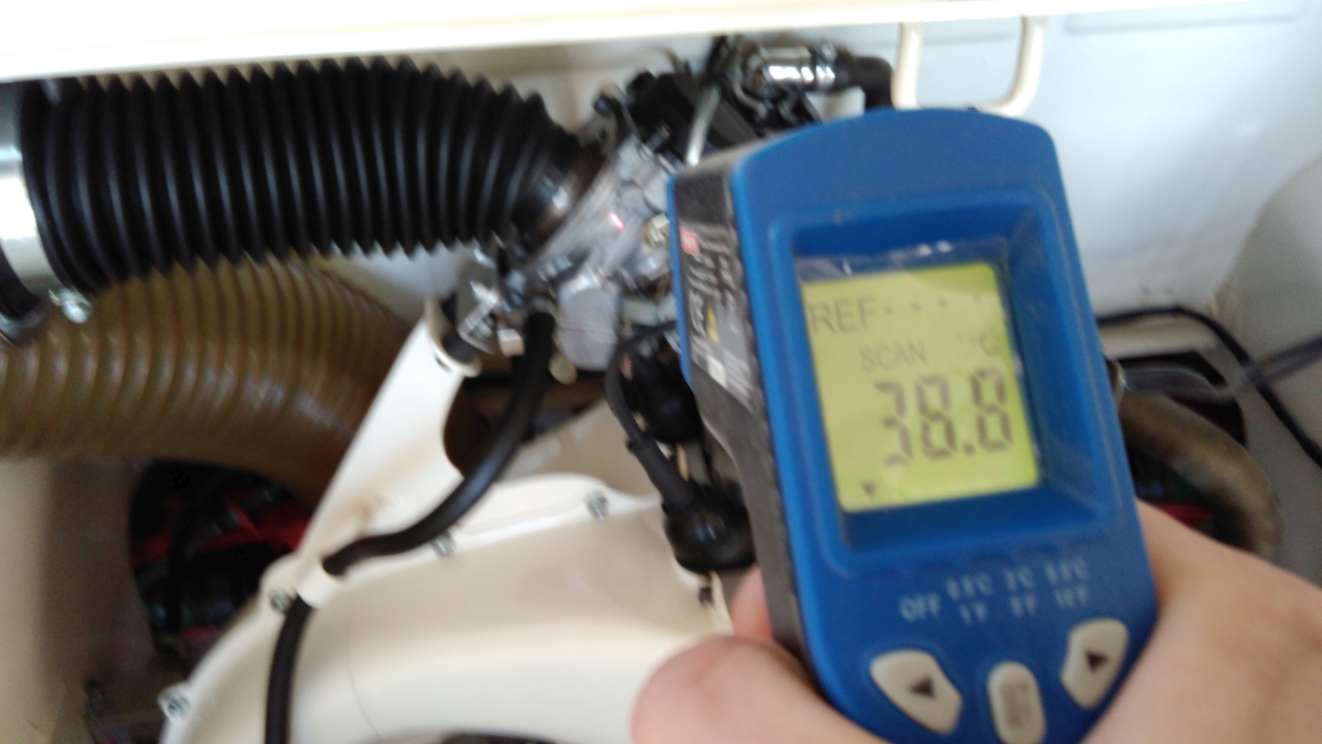

No wreszcie uslyszalem dzwiek silnika.

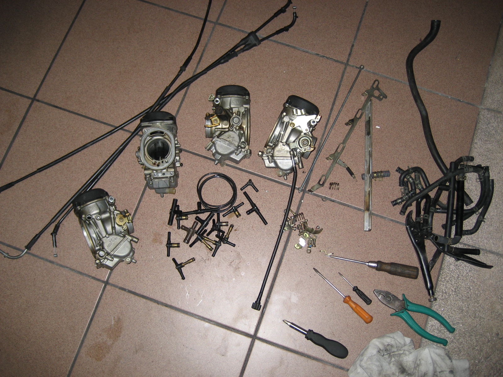

Zamontowany zostal gaznik Mikuni z Kawasaki ZX6R. Silnik odpala od strzala ale podczas dodawania gazu zaczyna sie dusic. Dostaje za duzo powietrza. Dysza paliwowa w gazniku jest na razie fabryczna 140 a powietrza 120. Na tej konfiguracji silnik ladnie odpala i równo pracuje.
Po czesciowym przysłonięciu trabki/lejka silnik juz ladnie sie wkreca na obroty. Tak ze wstepnie mozna by bylo zostawic dysze te co sa a zamontowac jakis filtr badz "skarpete" ale mi se to za bardzo nie podoba. Sprobuje powiekszac stopniowo dysze paliwa i obserwowac co sie bedzie dzialo. No i oczywiscie jeszcze nie ruszalem iglicy ktora jest w srodkowym polozeniu.
Moje pytania oraz zdjecia odnosnie gaznika sa w temacie:
Gaznik z kawasaki zx6r w malczanie?
oraz
Gaźniki Motocyklowe - Bike Carbs Regulacja
Krotki filmik z pracy silnika na tym gazniku:
https://www.youtube.com/w..._xNPLR4oRp1pbFQ
kapsel - 2015-03-07, 16:07
miód dla uszu, słychać trochę inną charakterystykę pracy niż na maluchowskim gaźniku, czekam na efekt końcowy! :)

Patrio93 - 2015-03-15, 19:14
zolo z tym gaźnikiem jest trochę inny temat do ogarnięcia. Jak chcesz to odezwij się na PW to ci wyjaśnię ;)
zolo - 2015-04-04, 20:53
No i uporalem sie wstepnie z gaznikiem. Silnik chodzi rowno ladnie reaguje na gaz.
Bardo pomogl mi Patrio93. Jego rady byly bardzo trafne, takze duzy plus dla niego a nawet piwo ;)
https://www.youtube.com/watch?v=gNs_pUwMgxk

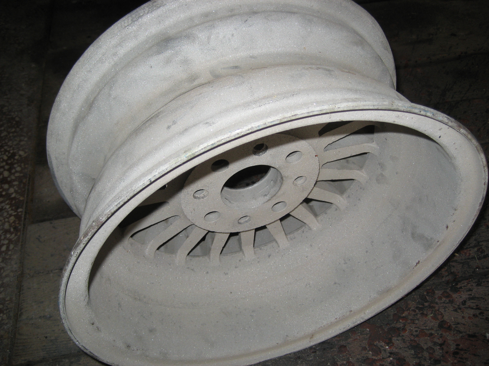

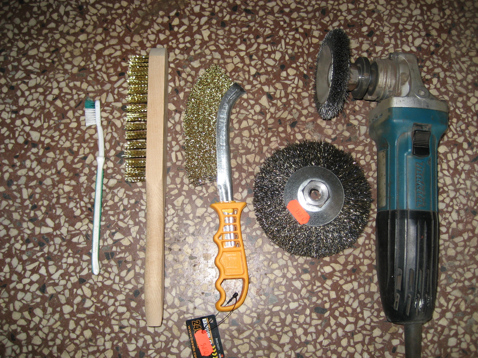

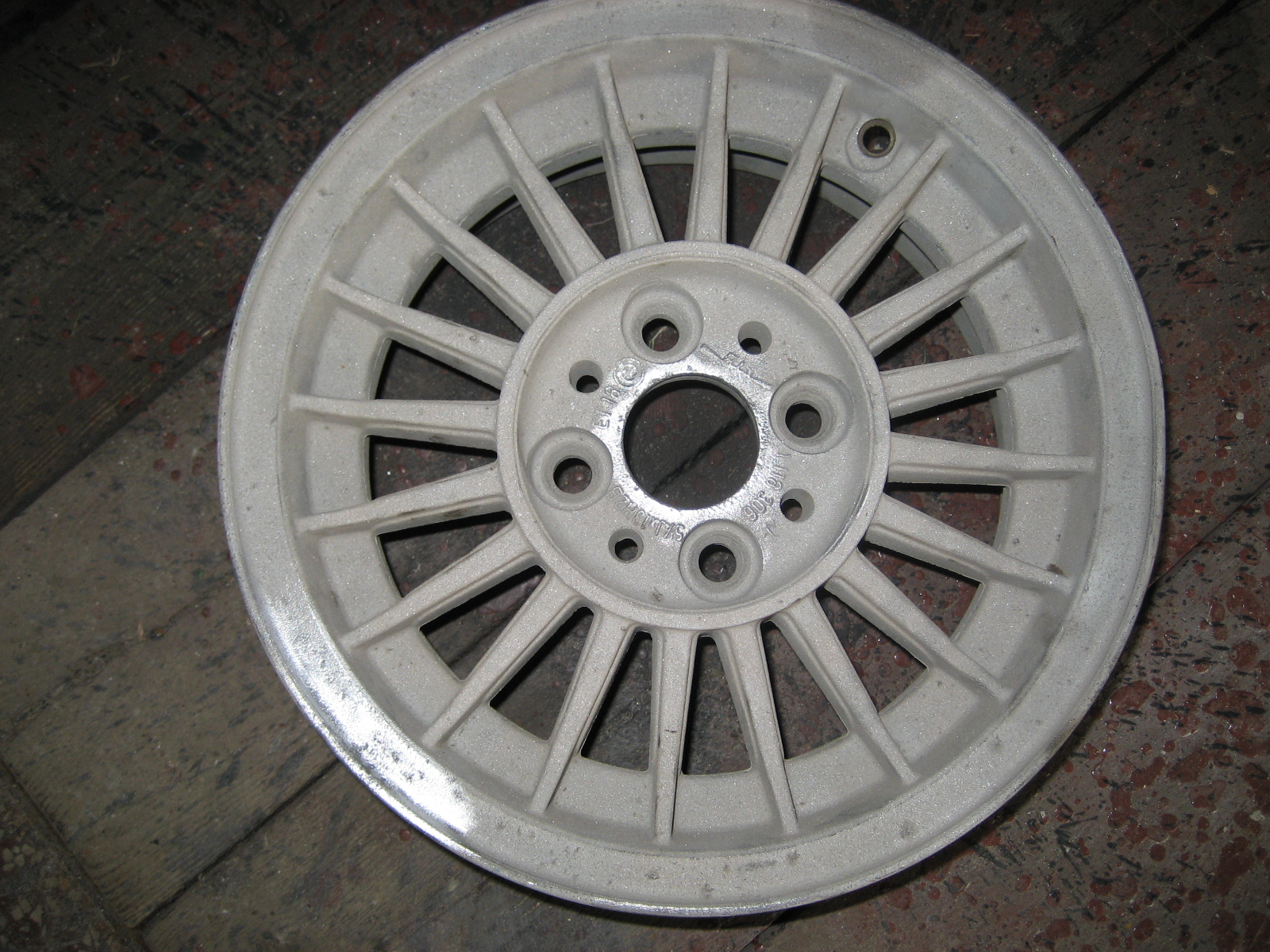

Zakupiłem pięć felg aluminiowych Alpina i zaczynam ich renowacje. Na pierwszy ogień idzie pozbycie sie starej powloki lakieru. I tu miałem do wyboru: oddanie felg do piaskowania/sodowania (koszt za jedna felge od 60-80zl) lub ogarniecie tematu samodzielnie wspomagajac sie chemia. Wybralem ten drugi bardziej czasochłonny i żmudny proces ale za to tańszy.
Tak wyglada felga przed zdarciem farby:
Felga po piaskowaniu:
Felga po chemii:
Do usunięcia farby zastosowalem preparat BEMIXOL:
Nanosi sie go pistoletem jest lekko zelowaty i nie splywa. Po naniesienu tego preparatu na felgę odczekuje godzine a po jej uplynieciu farba zaczyna ladnie schodzic. Potem mozna to splukac karcherem. Dla zadowalającego rezultatu nanoszę taki preparat dwukrotnie z tym ze czas oczekiwania juz jest krótszy okolo 30min.
Narzędzia jakie pomagają w wykończeniu felgi to:
W sumie większość syfu schodzi używając szczoteczki do zębów :mrgreen:
A tak felga sobie kiśnie:
ATi - 2015-05-11, 18:09
zolo, jak z wydajnością tego zmywacza? Ja miałem takie w szklanej butelce na pędzel to jedna na felgę schodziła.
Ciasteczkowy - 2015-05-11, 20:28
ja uzywalem "paint remover" w sumie sluzy do czyszczenia pistoletow malarskich ale swietnie sobie radzil z usuwaniem farby tak jak bemixol,jeszcze jest scansol ale po zmianie receptury stal sie lagodniejszy i w sumie lepiej kupic tego painta,cena ok. 30 za puszke dwie puszki na komplet i jeszcze zostanie
zolo - 2015-05-11, 21:55
Na 4 felgi poszlo mi 2 puszki (jedna puszka to 1kg)
Ja walilem tego dosc grubo po dwie warstwy na felge zeby farba sama zeszla i zebym mial najmniej roboty w zakamarkach. Jedna puszka u mnie w sklepie kosztuje 45zl. Czyli na ten srodek do usuwania lakieru wydalem 90zl + 20zl na szczotki druciane. Razem wyszlo 110zl. Jak sie ma czas i troche cierpliwości mozna tym sie bawic.
Felgi wstepnie zapodkladowanie. Musze jeszcze je zawiesc do tokarza zeby mi otwory centrujące powiększył i bede działał dalej.
Jaki kolor felg bedzie dobrze pasowal do bialego nadwozia? Ja myslale o jasnym srebrnym badz czarnym. A moze cos innego?
ATi - 2015-05-11, 22:27
zolo, hmm no to w sumie taniej wychodzi piaskowanie. ;)
Ja tam miałem jakiś zmywacz za 3 złote i jednak kiepsko schodził lakier.
zolo - 2015-05-11, 22:33
U mnie piaskowanie felg stalowych po 40zl za szt.
A piaskowanie takich aluminowych to chyba ze 60zl
Wiec mi taniej wyszlo to zrobić samemu.

Michu - 2015-05-12, 12:16
Raz w życiu się bawiłem w takie zrywanie farby z felg - nigdy więcej. Nawkurwiałem się, nabawiłem odcisków a efekt był marny. :roll:
ignac2004 - 2015-05-12, 12:25
Dokładnie, ja też zdecydowanie wolę oddać to do piasku. Płacisz 100zł więcej ale oszczędzasz na czasie,a czas to piniądz :mrgreen:
zolo - 2015-05-12, 12:47
Mi wlasnie tym zmywaczem dobrze szlo. Natrysnolem gruba warstwe, odczekalem godzine a po jej uplywie lakier ladnie złaził az do aluminium miejscami zostawal tylko czerwony podklad. Potem felge opłukałem karcherem i nalozylem druga warstwe. W zakamarkach miedzy szprychami farba ladnie odłaziła.
Zeszlo mi z tym usunieciem farby chyba z 10g. Najwiecej czasu czeka sie az zmywacz zacznie dzialac. No i robilem po jednej feldze na raz bez stresowo.
A felgi chyba pomaluje na czerwono bedzie cos takiego:

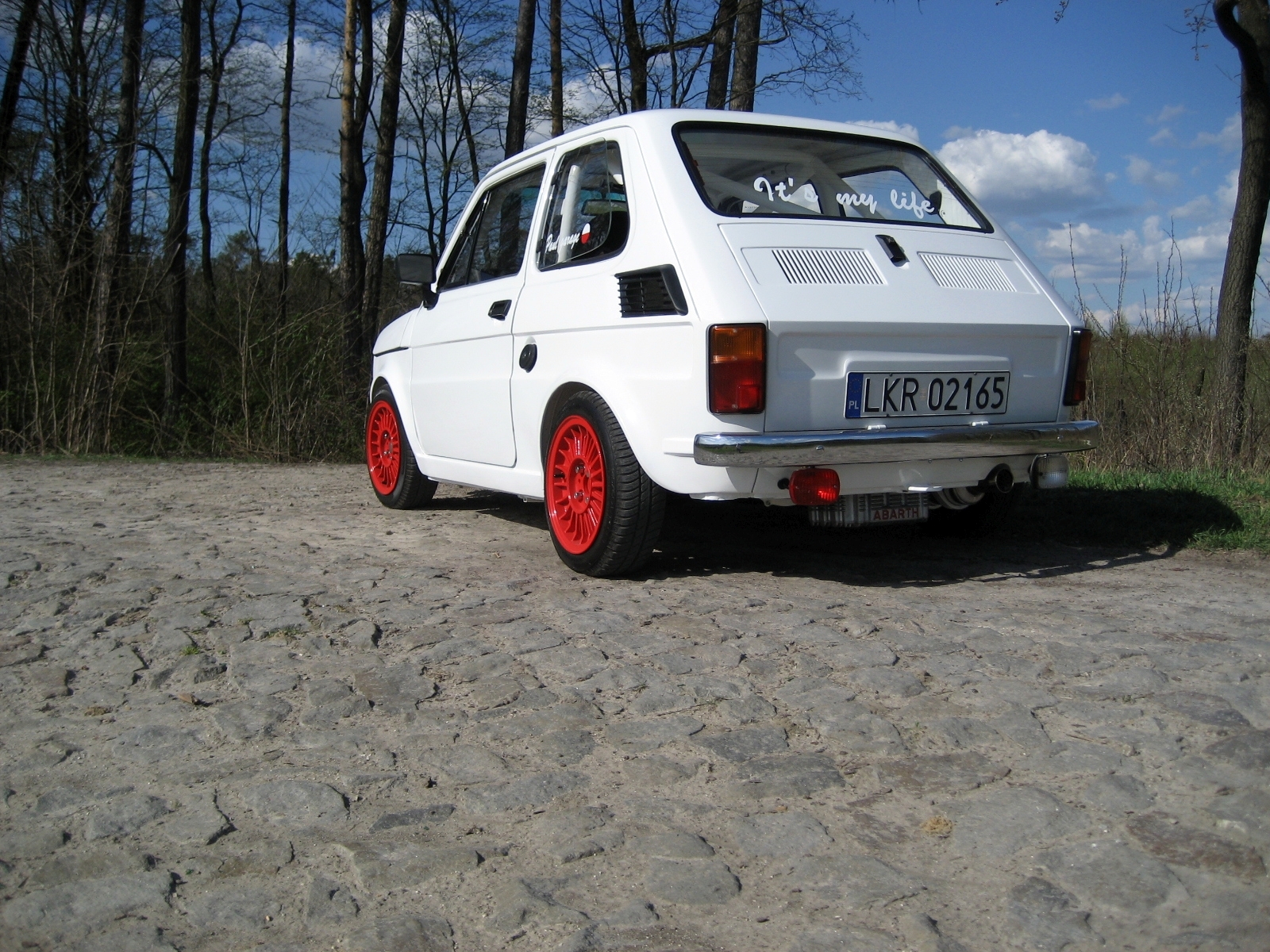

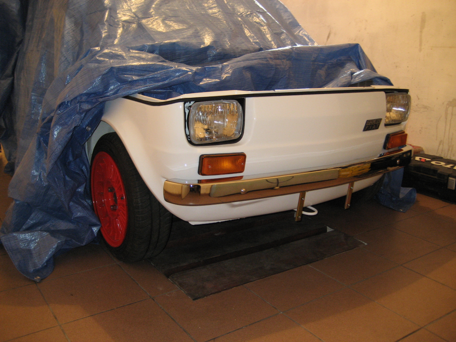

zolo - 2015-05-30, 15:50
Felgi odmalowane 8)
Ciasteczkowy - 2015-05-30, 23:21
komora wyligana i z smakiem a kola jak piesc do nosa,rozczarowalem sie a chcialem napisac ze jeden z najlepszych :/
malan126 - 2015-05-31, 09:16
Ciasteczkowy, trzeba poczekać do założenia ale nie przewiduje szału :lol:
zolo - 2015-05-31, 11:01
E tam przesadzacie. Do białej budy czerwone felgi pasują. A srebrny lub czarny byłby zbyt oklepany i nudny. Po bokach auta będzie jeszcze czerwony pasek tak jak na zdjęciu wcześniej.
Korol felg jest taki jak na tej bemwicy i moim zdaniem to ładnie współgra.
Rocky - 2015-05-31, 11:10
Kiedyś widziałem białego ELa na czerwonych OZ z Poldemorta,i fajnie się to kontrastowało :) Jest nawet o nim temat.
Ciasteczkowy - 2015-05-31, 12:02
by ladnie to wyszlo jak w tej M-ce musialy by byc 14"nawet nie chodzi o kolor tylko o wzor,jesli te to machnal w grafit na probe jakis virtual ;)
tez eksperymentowalem z kolorami ale stwierdzilem ze co klasyka to klasyka i do czarnej budy dalem zlote kola,rant w poler i czarne srubki,i dopiero wtedy wyszlo jak trzeba...
malan126 - 2015-06-01, 16:49
zolo, moją opinią nie masz sie co przejmować bo ja do każdego wepchnąłbym białe :D

Ostatnio zakupilem zestawik szpilek z nakretkami pływającymi:
Oraz troche rozruszalem silnik:

Jaaa pierdziele ale czyściutko :roll: Silniczek brzmi obłędnie

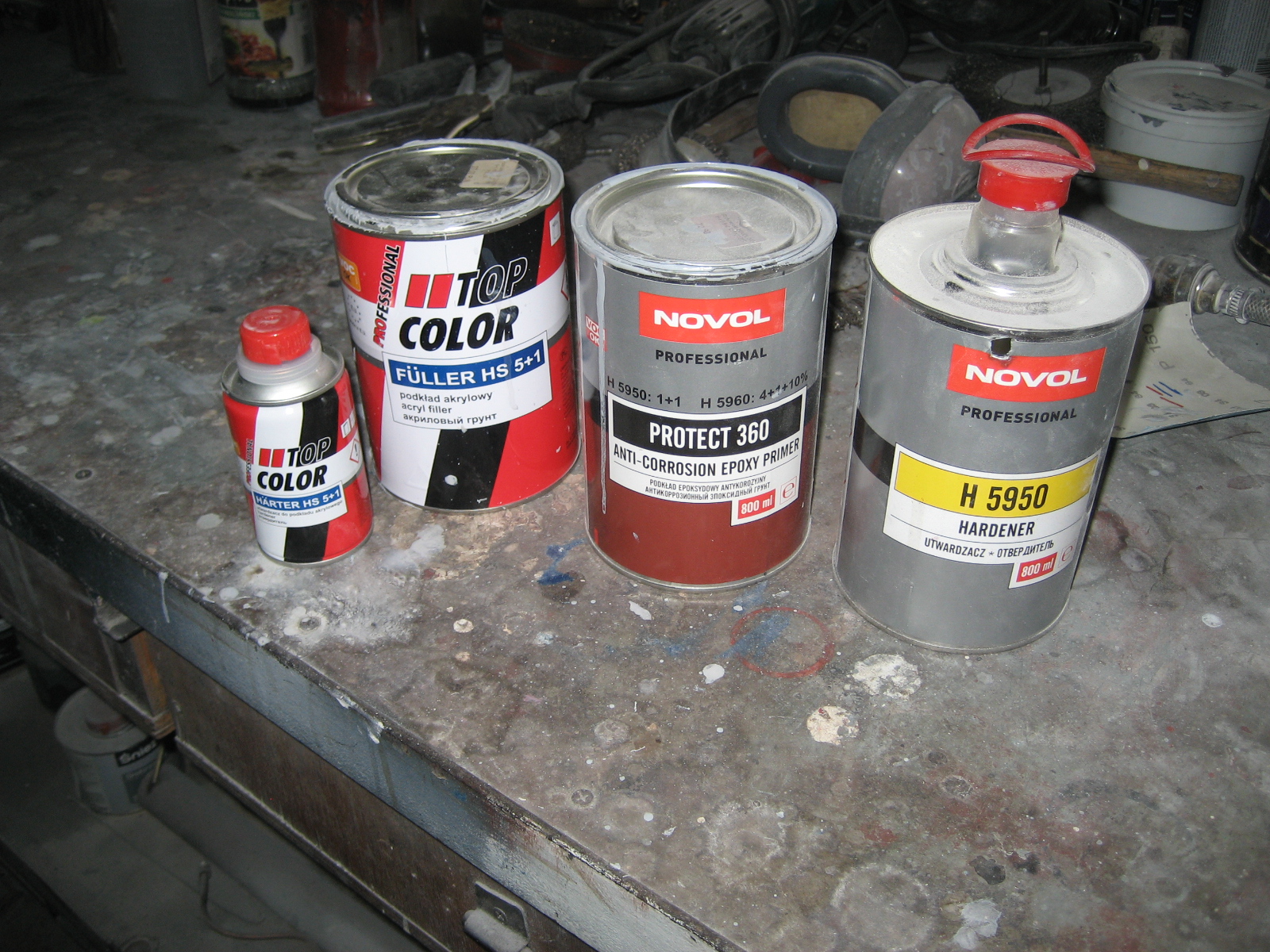

zolo - 2015-09-05, 17:52
Podkład epoksydowy położony. Za tydzień szpachlowanie i kolejny podkład wypełniający.
Macioo - 2015-09-08, 14:33
wygląda obłędnie, jeden z bardziej dopracowanych projektów, czekam na wyjazd!
zolo - 2015-09-12, 14:59
Buda zaszpachlowana i zapodkładowana.
Na sama bude poszlo mi 1,6l epoksydu i tyleż samo podkładu akrylowego.
Teraz biorę sie za drzwi, maske i klape.
Za tydzień myślę ze buda będzie już śnieżno biała :)
ATi - 2015-09-12, 20:17
zolo, będzie akryl czy baza+klar?
Do lakierowania oczywiście zamiast folii dasz papier? Z takiej folii pięknie sypie się odkurz i wpada na świeżo położoną warstwę lakieru. ;)
zolo - 2015-09-12, 21:12
Auto bedzie pomalowane jak najprościej wiec będzie akryl. Chyba zdecyduje sie na ral 9003
Do lakierowania bedzie zmienione maskowanie, bo nawet nakładając drugi podklad z foli potrafiły odrywac sie smieci. Folie przykleiłem tylko pod podklad i szlifowanie. Szybko sie ja przykleja bo ma juz z jednej strony przyklejona taśmę wiec maskowanie idzie dosc sprawnie.
Piotrek1990 - 2015-09-12, 22:13

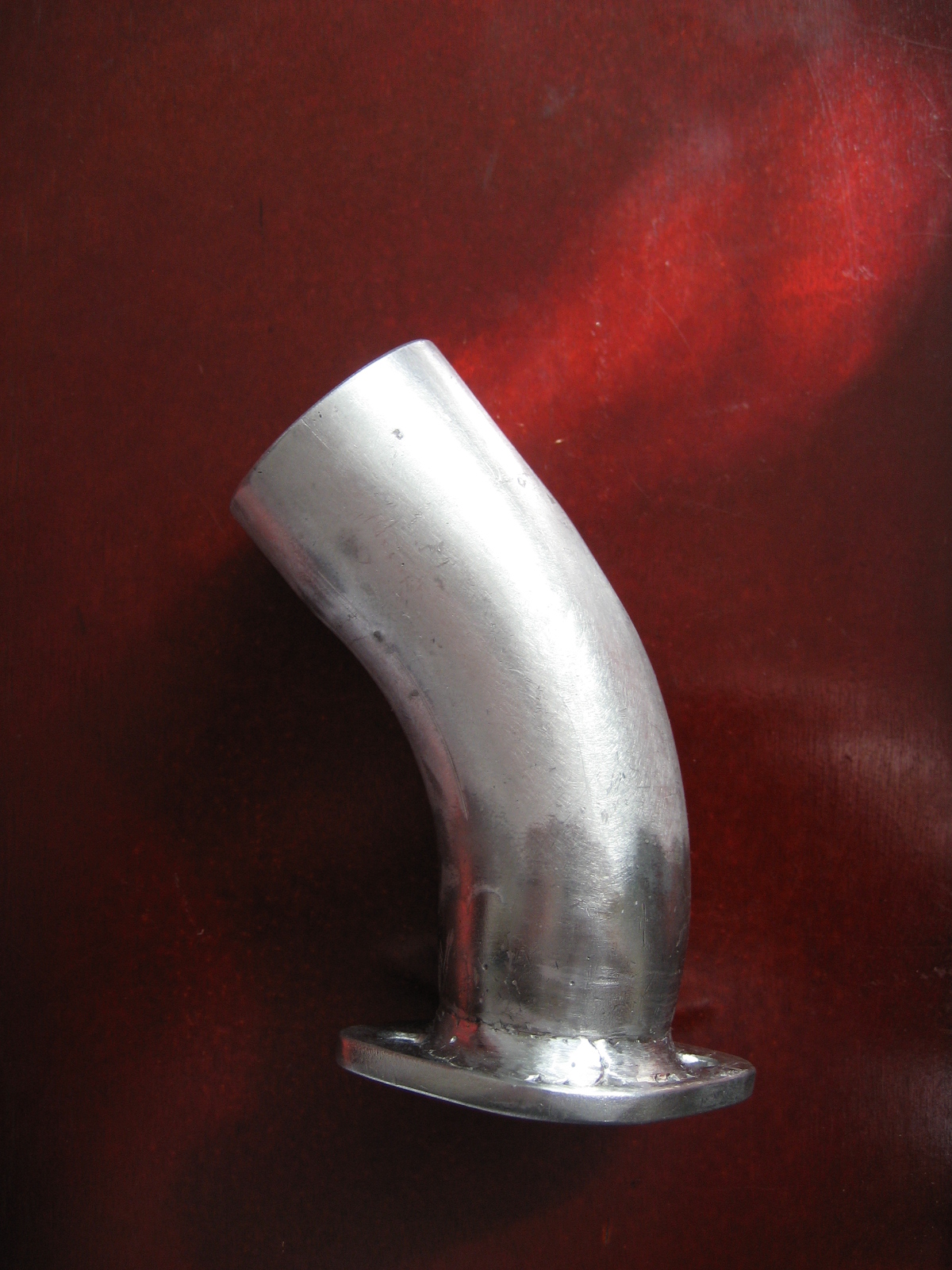

W miedzy czasie zmajstrowałem sobie kolejny kolektorek dolotowy do drugiego malczana.

No to czekamy na weekend i nowe foty. ;)

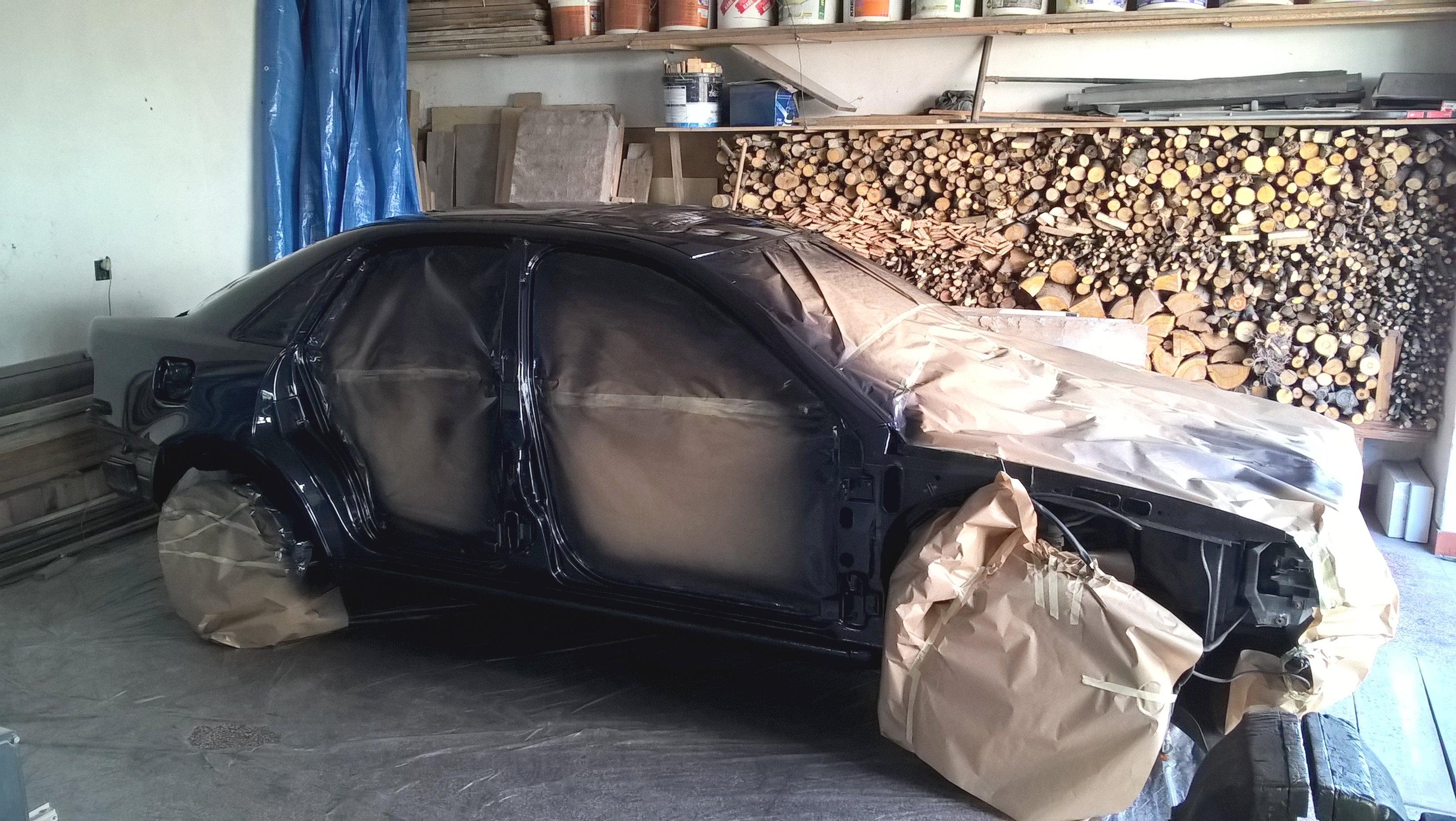

zolo - 2015-10-09, 17:14
Dzisiaj wziąłem sobie wolne w pracy wiec dzialalem przy aucie od rana.
Oklejanie garażu, maskowanie auta troche trwalo ale sie z tym uporalem. Po tym zmudnym maskowaniu wziąłem sie za przygotowanie budy do lakieru i lakierowanie.
Tutaj zdjęcie po nałożeniu pierwszej warstwy sczepnej.
No i efekt końcowy:
Z położonego lakieru jestem nawet zadowolony tym bardziej ze nie jestem zadnym lakiernikiem i wszystko robię amatorsko (hobbystycznie)
Sa trzy malutkie zacieki i troszkę paproszków ale jak na takie garażowe warunki to jest OK.
30min pracy z polerka i bedzie ideal.
Pistoletem Satą 3000rp lakieruje sie bardzo fajnie dobrze rozbija lakier nie robiąc pomarańczy. Jakbym nie mial tych trzech zaciekow i kilku paprochów to buda nie wymagałaby polerowania.
Na bude zuzylem chyba ponad 1,5 litra lakieru i położyłem 4 warstwy.
Za tydzień lakierowanie kolejnych elementów (drzwi, masek i belki)
EDIT:
Dwa białasy dzisiaj nocują razem :mrgreen:
zolo - 2015-12-08, 16:43
Porownanie starej i nowej bieli.
Macioo - 2015-12-09, 13:00
Wygląda bardzo zacnie, jedyne co me oko przykuło to usunięcie wszystkich możliwych szczelin na łączeniach elementów karoserii - wg mnie przy sztywności karoserii malucha - nawet pomimo klatki - w tamtych miejscach z czasem pojawi się pęknięcie.. Ale poza tym ogromny kawał dobrej roboty!
zolo - 2015-12-09, 13:07
Wszystkie szczeliny / laczenia zostaly zaspawane wiec nie ma mowy zeby to popekalo. Ucze sie na bledach z poprzednika 8)
Piotrek1990 - 2015-12-09, 18:30
źle zrobiłeś, że to zaspawałeś, to są pracujące elementy budy, każdy kto spawał i kitował podobne miejsca to zawsze pękało :)
zolo - 2015-12-09, 21:15
Trochę nierozumnie jak by to miało pęknąć. Położony jest spaw ciągły a szpachli jest nie wiecej jak 0.5 mm. Chciałem wszystkie te łączenia pospawać zeby zwiększyć sztywność budy a i nie podobają mi sie te seryjne łączenia.
Piotrek1990 - 2015-12-09, 21:17
jeśli jest więcej spawu jak szpachli to okej :)
zolo - 2015-12-15, 21:00
Autko nabiera wyglądu. Wczoraj wieczorem i dzisiaj cały dzień montowałem drzwi. Z tymi ramkami ozdobnymi można kurwicy dostać.

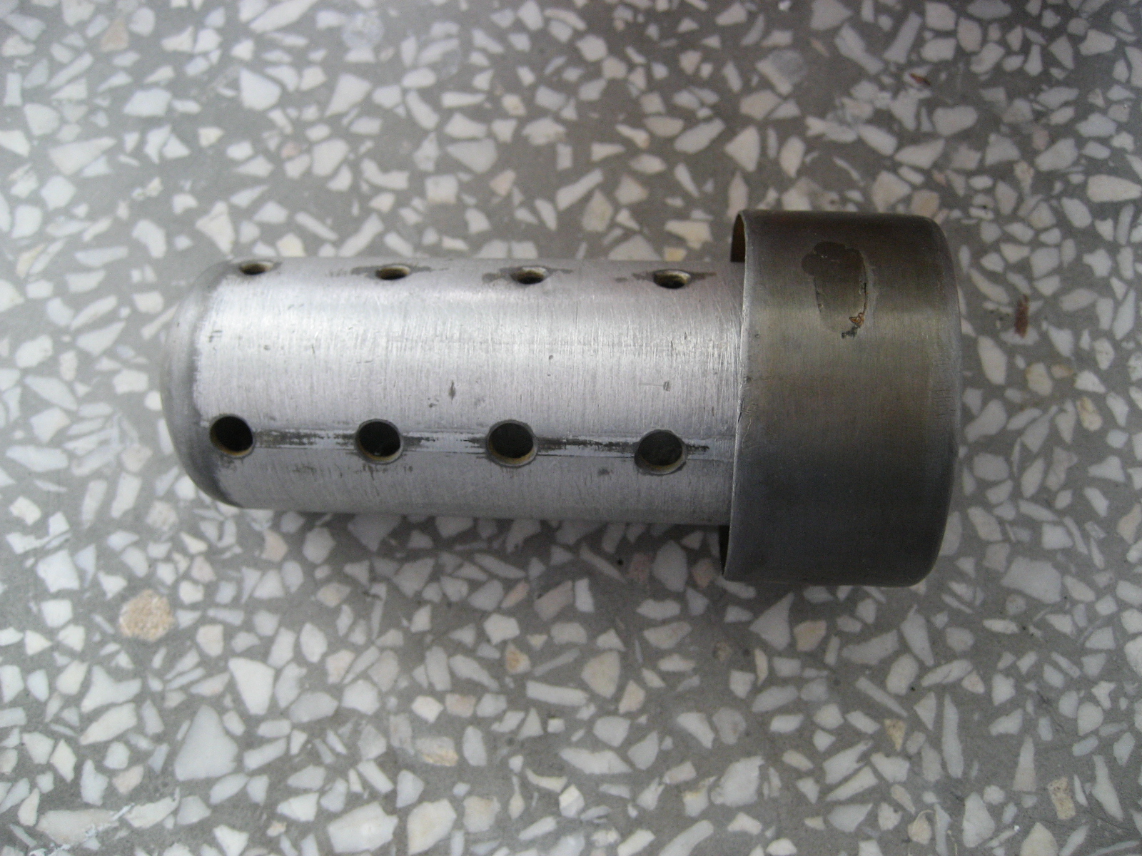

W wolnym czasie zrobiłem wyciszenie tłumika tak zwany db killer żeby moc w razie czego wyciszyć wydech bez jego zmiany.
Na filmiku może słabo słychać jego działanie ale w rzeczywistości dużo daje.
https://www.youtube.com/watch?v=8RwS8CWd-4k

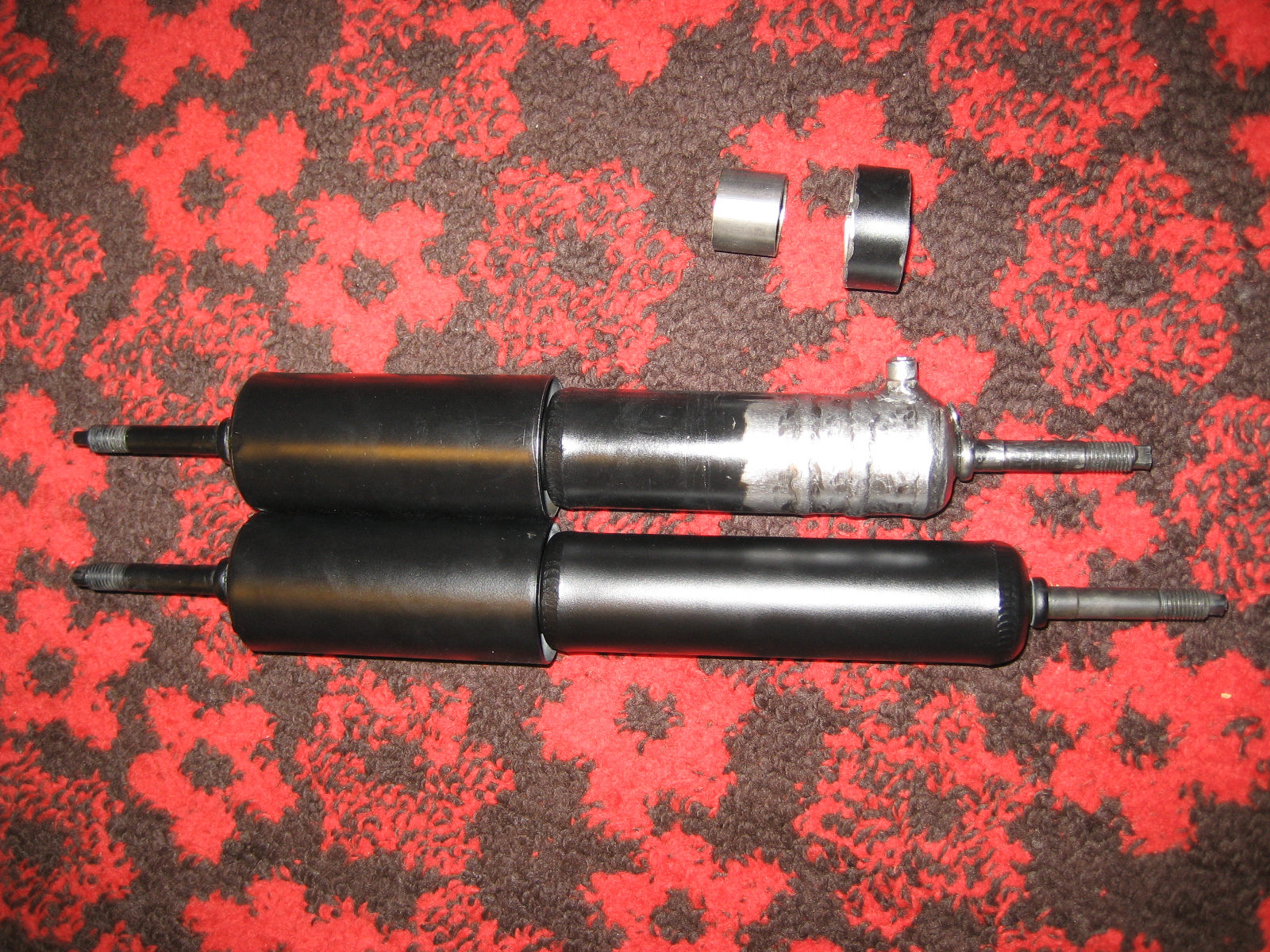

Tak na marginesie do ukończenia auta brakuje amortyzatorów i zderzakowy. Fotel i szelki już do mnie jada.
Grzes - 2016-01-17, 16:28
Różnica jest. Nie boisz się upalać w kjs na tej misce? Przy obniżonym zawiasie jest ona strasznie blisko ziemi. Mi się już raz udało przytrzeć miską(ale nie mam pojęcia gdzie).

Co tam masz za ładny wydech ?
arek17 - 2016-01-17, 18:39
Przyłączam się do pytania :D Co to za wydech ? :)
zolo - 2016-01-17, 19:05
Tłumik z włoskiego ebaya pare stron wcześniej jest fotka. Co do uszkodzenia miski na kjs-ach to raczej tego sie nie boje bo w nich chyba nie będę startował. Auto raczej zaliczy pare kolek na torze a potem będą niedzielne wypady krajoznawcze :mrgreen:

Wąski75 - 2016-01-18, 00:14
Z włoskiego ?? :O Dedykowany do czegoś?
Żeby z szerokich zmienić na małe to trzeba blachy trochę wspawać ?
zolo - 2016-01-18, 10:02
Tłumik przelotowy jak berda ale trochę cichszy dedykowany do sportu. Żeby wloty powietrza zmienić z szerokich na wąskie trzeba je przespawać albo wymienić cały błotnik.

zolo - 2016-01-21, 18:02

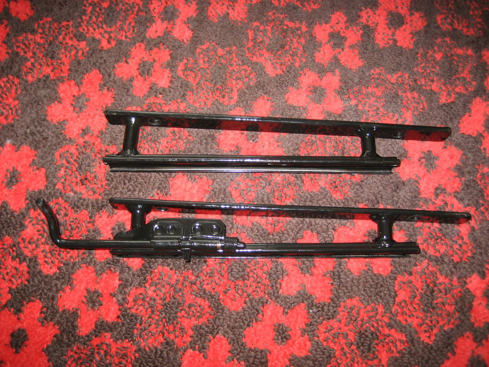

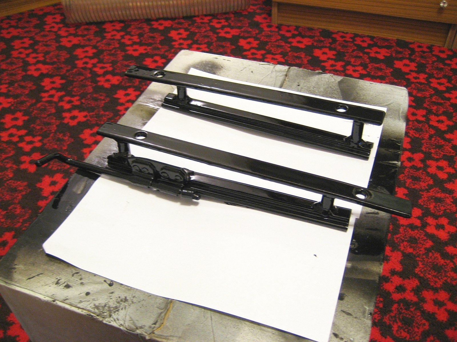

Fotelik dotarł. Dwie foty strzelone na szybko i zabieram się do robienia mocowań.
Edit:
Mocowania z możliwością przesuwania kubełka wspawane i pomalowane. Takie same miałem we wcześniejszym maluchu i się sprawdzały.
jaxon - 2016-01-21, 18:16
Te mocowania sam robiłeś?
ATi - 2016-01-21, 18:42
jaxon
zolo napisał/a:

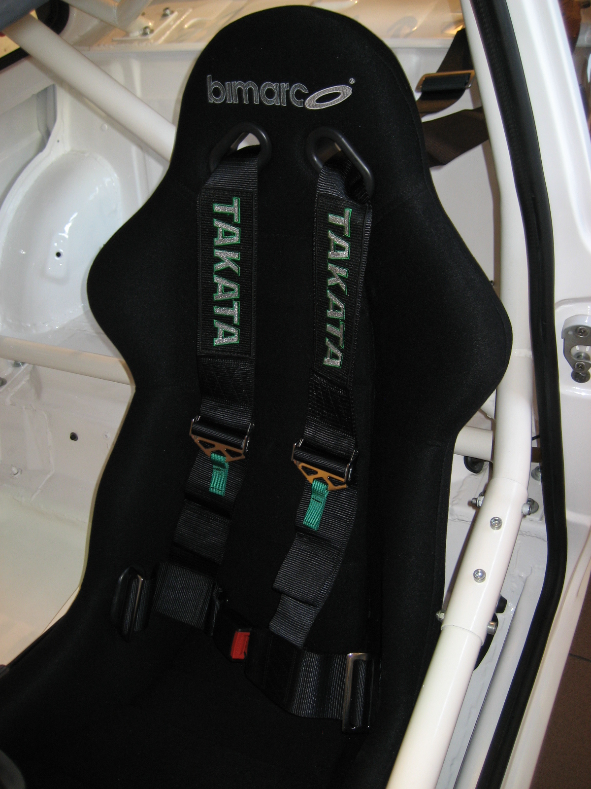

zolo - 2016-01-22, 16:56
Fotelik siedzi już w aucie.
ATi - 2016-01-22, 17:21
zolo, całkiem zajebiście ci to wyszło :D Ja tam na sztywno kubły montowane będę miał, no ale experty to moim zdaniem tylko na sztywno.
Hanss - 2016-01-22, 19:17
ATi, jeszcze będziesz z tego powodu narzekał,wiem co mówię :D

Skrócone amortyzatory kyb o 2,5cm. Założone na razie takie żeby moc się kajtnąć.
Grzes - 2016-01-31, 18:54
Będzie można liczyć na jakiś opis? Gazówki z bravy u mnie nie zdają egzaminu i myślę nad hipolami, a ta dodatkowa modyfikacja była by mi bardzo na rękę :D
Avira625 - 2016-01-31, 19:44
Miło się czyta ten temat. Też planuję stworzyć za jakiś czas coś pod rajdy, coś typu jak u Ciebie, więc jak najbardziej popieram Twój pomysł i powodzenia w dalszych pracach, będę obserwował :)
ATi - 2016-01-31, 20:11
zolo, skracałeś same rurki czy pręt tłoczyska też ogarnąłeś jakoś?
Stare amorki skracałem dla testów i właśnie z tłoczyskiem miałem najwięcej problemów i jestem ciekaw jak to ogarnąłeś.
zolo - 2016-01-31, 21:39
Skróciłem same rurki (metoda garażowa) Zeby skrócić pręt tłoczyska musiałbym miec tokarkę lub zanieść tokarzowi żeby przetoczył pret i go nagwintował. Nie chciało mi sie tego zlecac bo te amorki sa tymczasowo. Maja mi umożliwić pierwsze jazdy i dac jakies rozpoznanie jakiej długości maja byc gazówki.
Mam obcięty jeden zwoj sprężyny i skrócony amortyzator o 2,5cm ladnie trzyma sprężynę w gniazdach. Skaczac po tylniej belce amortyzatory niby nie dobijają ale trzeba sie przejechać.
ATi - 2016-01-31, 21:44
zolo no czyli tak jak myślałem, garażową metodą to byłoby wycięcie z górnej części pręta i pospawanie na krótszy. Powinno to zdać egzamin przy dobrym spawie.
zolo - 2016-01-31, 21:58
W tych kayabach mozna zrobic tak ze odetniesz dolna czesc amora wyjmujesz zaworek z wewnętrznej rury i odkrecisz tloczek od preta. Potem wyciagasz caly pret i zanosisz do tokarza żeby skrócił pręt od strony tego tłoczka (nie od strony oslony plastikowej badz metalowej) i go nagwintował. Wtedy skladasz wszystko do kupy i spawasz amorek.

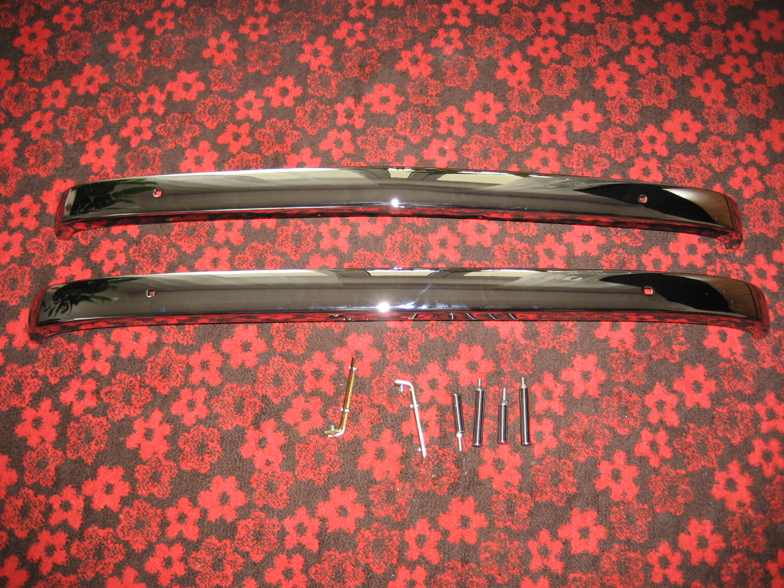

zolo - 2016-02-22, 13:21
Są zderzaki włoska nówka nieśmigana. Zapłaciłem za to co na zdjęciu 555zl
metalworks - 2016-02-22, 15:59
zolo, daj znać gdzie kupowałeś. Z chęcią bym zanabył taki komplecik.
zolo - 2016-02-22, 18:40
http://allegro.pl/listing...?us_id=12889493
Zderzaki po 240zl szt. Dzwon bo koles jak z nim gadałem mówił ze ma jeszcze 3 komplety Kontakt: tel. 33-814-84-91
metalworks - 2016-02-22, 19:01
Dzięki za info :)
Wąski75 - 2016-02-23, 17:03
Czym róznią się włoskie chromy od polskich :?: :/
głodny - 2016-02-23, 17:59
Są tańsze niż handlyrskie :lol2:
zolo - 2016-02-28, 14:05
Zderzaki juz na aucie. Wyglądają nawet sympatycznie.
Zastanawiam sie nad lampą wstecznego i przeciwmgłową. Jak myślicie będzie pasować coś takiego?
lub takie
http://www.garbusy.home.p...images/0674.jpg
http://www.garbusowy.pl/foto/d/0673.jpg
Grzes - 2016-02-28, 14:11
Do rajdówki bym nie zakładał. Poszukał bym lamp bambino, wtedy problem z lampą wstecznego i przeciwmgielną jest z głowy :)
grzesiol - 2016-02-28, 17:22
Ja też bym odpuścił te lampy do chromów, źle to wygląda. Jeżeli koniecznie chcesz lampy cofania i p. mgłową to założyłbym zderzaki P4.
Pawello652 - 2016-02-28, 18:42
zolo, fajne lampy, mi się podobają :) gdzie takie lampy można kupić ?
lampy bambino były by najlepszym rozwiązaniem ale patrząc na cenny nawet samych kloszy ;/
zolo - 2016-02-28, 20:04
Lampy z obrazków są z dużego fiata a te z linków to garbus. Co do kloszy bambino to po pierwsze są drogie a po drugie nie za bardzo mi się podobają (są takie kanciaste i sporo odstają od lampy, łatwo je uszkodzić)
Zdecyduje się na lampy z vw garbusa wyglądają niegłupio.
Ja miałem w poprzednim maluchu seryjne lampy i jakoś tragicznie o nie wyglądało.
FreddieM - 2016-02-28, 20:12
Jak dla mnie seryjne wyglądają lepiej niż te garbusowe...
zolo - 2016-02-28, 20:15
Zobaczymy, już zamówiłem. Te z garbusa wydaja się być mniejsze.
marek1512 - 2016-02-28, 20:28
Mnie akurat bardziej podchodzą te VW :)
Ale to kwestia gustu :D
Wydaję mi się, że będą idealnie pasować do Twojego maluszka ;)
Tasok - 2016-02-28, 20:49
Z garba są spoko.
Pawello652 - 2016-02-28, 21:29
zolo, Nawet ładnie wyglądają te seryjne lampy :)
Ciekaw jestem jak na garbusowych będzie wyglądać :D
Ciekaw jestem czy diagności czepiają się gdy widzą Maluszka na chromach bez tych tylnych lamp
Produdi - 2016-02-28, 21:36
Jak przeciągniesz go na wyższych obrotach bez DB Killera to te lampy Ci pospadają ;)
Ja zostawiłbym w takiej formie jak jest na chwilę obecną czyli sam chrom.
zolo - 2016-03-03, 20:41
Zamontowałem te lampy Tragedii nie ma ale jakos tak srednio to wyglada. Moze jakby te lampy bylyby mniejsze to by to fajniej wygladalo. No nic na razie zostają.

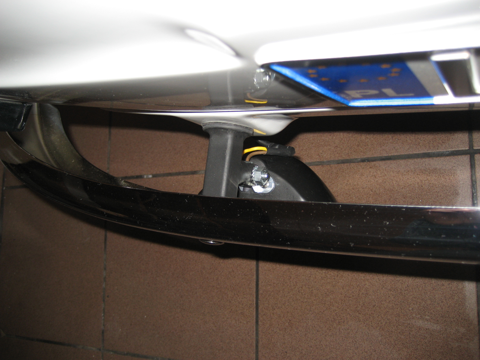

Jakby ktoś chciał wiedzieć jak mam mocowane lampy i zderzaki. To użyłem profila kwadratowego, podkładek i wszystko pospawałem.
Wygląda to tak:
metalworks - 2016-03-05, 02:51
Mocowania robiłeś na taką samą długość jak fabryka - tzn. ile zderzak odstaje od budy?
zolo - 2016-03-05, 09:27
Nie wiem jaka długość maja oryginalne mocowania, nigdy ich nie miałem w reku. Zawsze je dorabiałem i robiłem to na oko tak żeby to jakoś ładnie wyglądało. Przedni zderzak odstaje od budy na 3cm a tylni na 5cm.

zolo - 2016-04-16, 21:09
Nowa ewolucja dolotu:
Po wstępnych próbach drogowych stwierdzam ze gąbkowy filtr przytyka silnik (lepiej chodzi bez filtra niż z nim). Dlatego przymierzam się do wstawienia stożka. Potrzebne mi jeszcze kolanko 45* fi 65mm, złączka i kawałek pręta gwintowanego.
lubelak.nl - 2016-04-16, 21:23
A gdybyś filtr spróbował przesunąć na lewo w stronę klapy, nie dałbyś tym samym efektu "lekkiego oddechu" zwiększając cyrkulację napływającego powietrza dla gaźnika?
Depsu95 - 2016-04-17, 16:45
przy kratce masz jeszcze jakas dziure zeby filtr bral powietrze, czy ciagnie z komory ?
zolo - 2016-04-17, 17:09
Ciągnie z komory, trochę lipa.
Serec - 2016-04-17, 20:24
Nie myslales zeby zrobic cos w stylu np. SRAD z Suzuki??
Depsu95 - 2016-04-17, 21:13
zastanawiam sie co by bylo, jakby zrobic dolot do filtra z lewej kratki, a chlodzenie do wentylatora z prawej kratki, ciekawe czy nie bylalby za dluga droga od kratki do wentylatora
zolo - 2016-04-17, 22:23
Serec napisał/a:
Tylko jak cos takiego zrobić. Jeśli dobrze rozumie chodzi ci o taki łapacz powietrza który doprowadza powietrze do filtra a następnie do gaźnika. Nie chce zmieniać umiejscowienia rury doprowadzającej powietrze do wentylatora. Jedynie co mi przychodzi w tej chwili do głowy to zrobienie jakiejś obudowy na filtr która brałby powietrze przez lewe żeberka pokrywy silnika.
Depsu95 za dużo kombinacji na dodatek zrobił by się trochę syf w komorze silnika (chodzi mi o rurę wentylatora)
Serec - 2016-04-18, 12:08
Cos w tym stylu jak mowisz. Filtr zapchac w szczelna obudowa i zrobic wlot do tej obudowy gdzie pod wplywem szybej jazdy wytwarzac sie bedzie cisnienie w dolocie. Im wieksza predkosc tym wiecej powietrza bedzie pchac w dolot. Suzuki nazwalo to SRAD, Kawasaki RamAir, nazwy rozne, dzialanie to samo ;)
giannini - 2016-04-19, 17:05
zolo napisał/a:
[url=http://obrazki.elekt...umb.jpg]Obrazek[/url]
Ja bym skrócił ten dolot. Zrób tą rurę dolotową , którą masz przykręconą do gaźnika , na giętarce pod kąt jaki ci pasuje i bezpośrednio na nią filtr. Nie wiem jakiej ona jest średnicy , ale pewnie , dało by się założyć mniejszy stożek , niż z mocowaniem 65 mm. Będzie lżejszy i nie będzie wymagał dodatkowych mocowań. Oglądałeś pewnie trochę włoskich wynalazków i nikt , nawet do wyścigowych 500 czy 126 , zrobionych na bocznossących gaźnikach , nie robi dodatkowych dolotów. Przepływ powietrza przez komorę silnika z dołu do góry jest wystarczający. U ciebie poza tym , widzę jeszcze powycinane blachy. Ja mam bocznego dell'orto OVC , ze stożkiem założonym bezpośrednio na gaźniku i gaźnik w wyniku samej prędkości przepływu powietrza na zwężce i gardzieli jest lodowato zimny.
zolo - 2016-04-19, 19:20
Oryginalnie gaźnik z trąbka wygląda tak:
Mógłbym tak jeździć bez filtra ale jest jedno ale. Z gaźnika trochę prycha mgiełką paliwa i półkę nad gaźnikiem mam trochę ufajdana paliwem nie wiele ale jednak.
Potem wpadłem na pomysł żeby lejek zastąpić dopasowanym do gaźnika / gardzieli kolankiem i dać filtr z malucha bądź jakiś inny.
To rozwiązanie nie w pełni mi się podoba. Po pierwsze filtr z malczana trochę lipnie wygląda a nie mogę znaleźć czegoś co by pasowało.
Teraz mam inną koncepcje zęby zostawić oryginalny lejek i dać kolanko 45* fi 65mm które skryje lejek i wejdzie na gaźnik. Do tego będzie ten filtr stożkowy jak w poprzednim poście.
Michu - 2016-04-19, 20:04
To auto jeździ czy tylko stoi i wygląda? :D Przecież tam jest wszystko tak czyste że to się w głowie nie mieści :D
zolo - 2016-04-19, 20:44
No nie widzisz ze na wahaczach jest kurz :mrgreen: Przejechałem się parę razy i szykuje auto na przegląd i letnie przejażdżki.

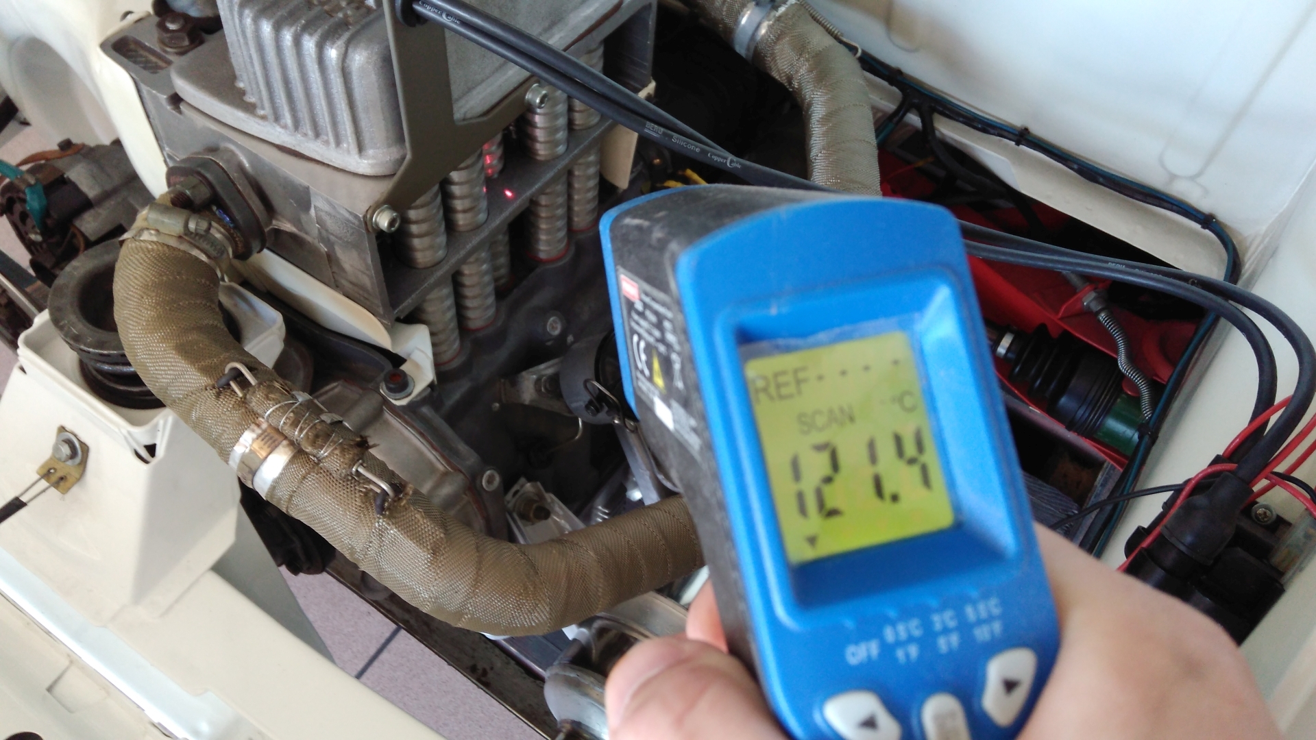

zolo - 2016-04-23, 15:58

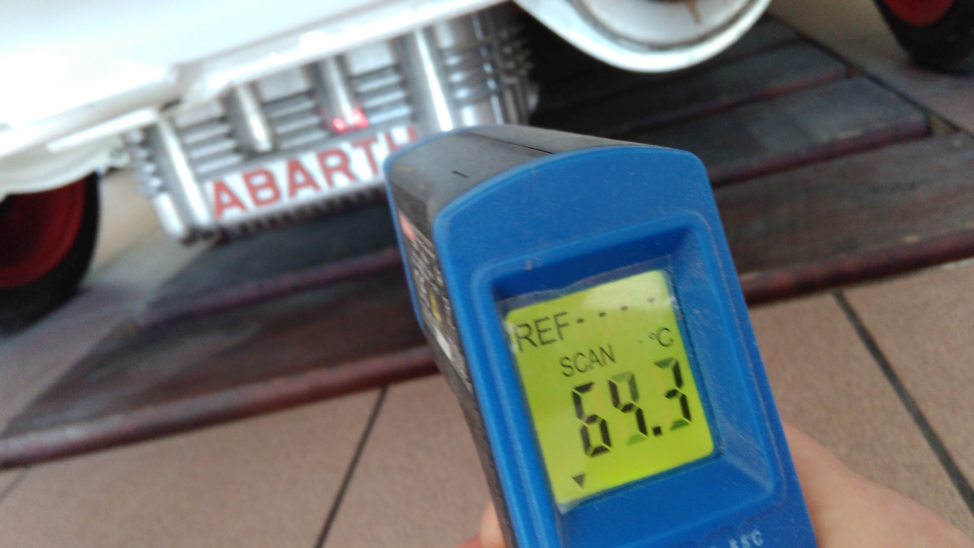

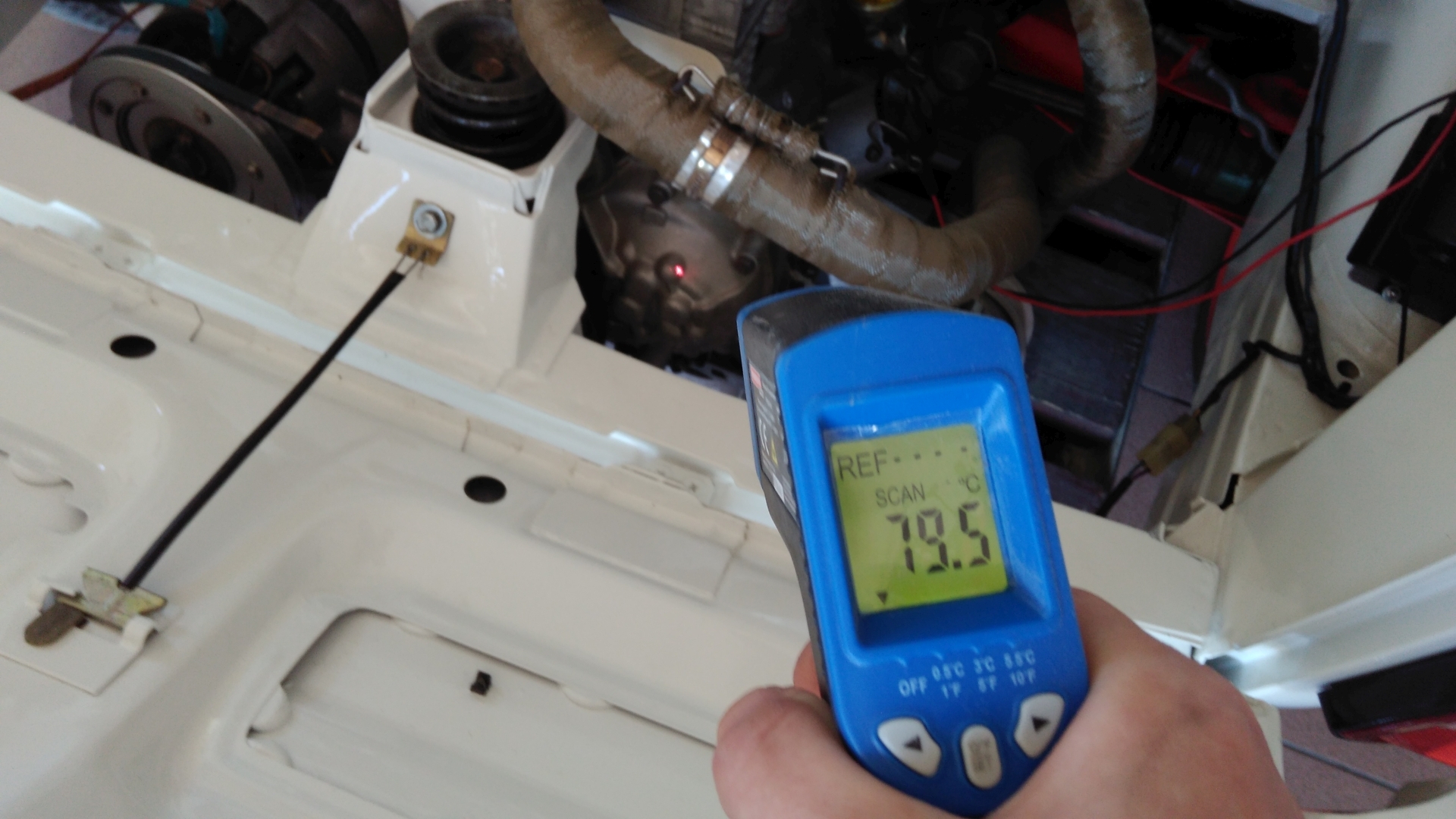

Owinąłem rury tłumika podwójnie bandażem bazaltowym i zrobiłem małe kółko po osiedlu. Bandaż ładnie się wygrzał i czuć ze po otworzeniu maski nie bucha tak gorącym powietrzem z komory silnika i rury można na chwile dotknąć. Zastanawiam się czy jeszcze nie owinąć samej puszki tłumika.

Grzes - 2016-04-23, 20:40
Sprężyny zdejmowałeś do owijania, czy owijałeś na założonych? Pytam bo też mnie to czeka, a jakoś zabrać się nie mogę.
zolo - 2016-04-23, 20:57
Oczywiście ze zdjąłem, po co się mordować.

zolo - 2016-04-29, 20:12
Dolocik zrobiony, zostało pomalować kolanko na szaro i testy.
Grzes - 2016-04-29, 20:39
Oil tank catch z starej gaśnicy?
Nie będzie rwać tej rury od dolotu? Bo jak wiadomo silnik w maluchu trochę się buja.
Podoba mi się to jak ten silnik jest czysty, można by z niego jeść. Ile już zrobiłeś km na tym silniku?
zolo - 2016-04-29, 21:12
Zbiornik na opary oleju z odmy jest z gaśnicy tylko ja trochę zmniejszyłem. A silnik jak i maluch chyba przejechał ze 6 km od remontu :mrgreen:
Guma łącząca filtr z gaźnikiem raczej nie pęknie jest dosyć elastyczna a i silnik dość sztywno siedzi. Jak by ktoś szukał takich gum harmonijek to niech się rozejrzy za osłonami widelca teleskopu z motorów jest duży wybór i masa rozmiarów.

grzesiol - 2016-05-06, 10:47
Zespół napędowy wisi na seryjnym zawieszeniu czy masz jakoś usztywnione/przerobione mocowanie skrzyni lub silnika?
zolo - 2016-05-06, 18:45
r3mix napisał/a:
Piękna robota :D Tak właściwie, to z czego pochodzi ten gaźnik?
Kilka stron wcześniej jest napisane ze z kawasaki.
grzesiol napisał/a:
Poduszki silnika sa z st a miedzy skrzynia a buda są dwie gumowe rurki elastyczne od nagrzewnicy z jakiegoś fiata z uno czy coś i skrzynia na poduszkach jest podniesiona. Także silnik jest dość sztywny a nie przenoszą się wibracje na budę.

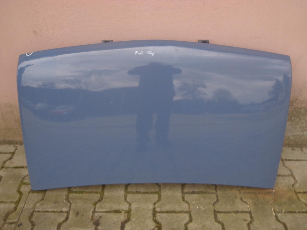

zolo - 2016-06-19, 11:48
No wreszcie maluch doczekał się maski bagażnika.
Foty z prac nad maska która na dniach polakieruje (niestety przeoczyłem etap szpachlowania i podkładowania :( ).
Może komuś pomalować malucha bo wpadłem w wenę twórczą :mrgreen:
ikarusenon - 2016-06-19, 12:40
Puder kontrolny? Mógłbyś uzupełnić pierwszą stronę? Ciekawy jestem części blacharskiej :)
Emilienko126p - 2016-06-19, 12:46
Jak dla mnie to przypylone bazą/akrylem. Dobra robota, ważne że już kończysz. ;)
Serec - 2016-06-19, 15:56
Jak ci wena nie przejdzie to poczekaj na mojego:) Dobra robota!! :)
zolo - 2016-06-19, 16:41
Nie mogłem się powstrzymać i polakierowałem maskę z wierzchu. Zostało mi mało farby wiec lepiej polakierować ja od frontu na taki sam odcień co reszta auta. W przyszły piątek bądź sobotę pomaluje wnętrze maski i w niedziele będzie montaż.
Serec - 2016-06-19, 18:35
Ladnie sie swieci :) reke do malowania widac masz dobra :)

Dzisiaj była pierwsza jazda maluchem z maska.
Nie jestem zadowolony jeszcze z gaźnika. Musze jeszcze z nim powalczyć bo na razie przyspieszenie jest w granicach 18-19s. Także bieda, celuje coś kolo 15-16s. Musze kupić zestaw naprawczy do tego gaźnika bo jadę na używkach.
https://www.youtube.com/watch?v=kmeOnNbSLAA
Grzes - 2016-06-22, 14:32
Zacnie wygląda, brzmi też przyjemnie. Grzanie tylnej szyby włączone przypadkowo?
zolo - 2016-06-22, 14:38
Pompa paliwa jest pod ta kontrolka :P A ogrzewania szyby nie ma wcale.
Jeszcze jedno zdjęcie
Rocky - 2016-06-22, 14:56
Jedna z ładniejszych rajdówek jakie widziałem ;)

malan126 - 2016-06-28, 17:58
Kiedyś mowilem cos o kolorze felg ze ciulowy.. cofam to co powiedzialem :D dobrze leżą

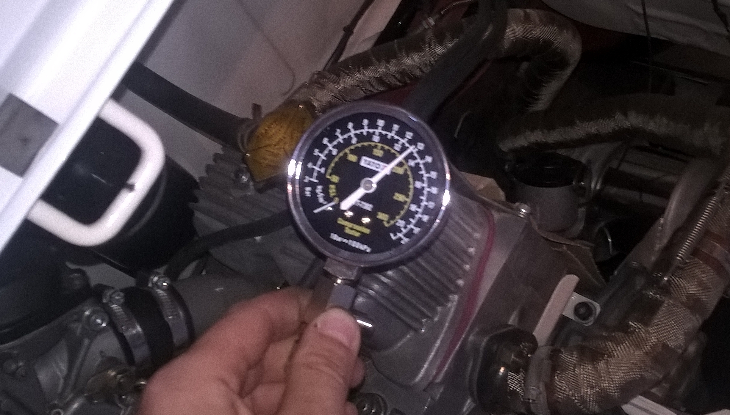

zolo - 2016-07-09, 11:34

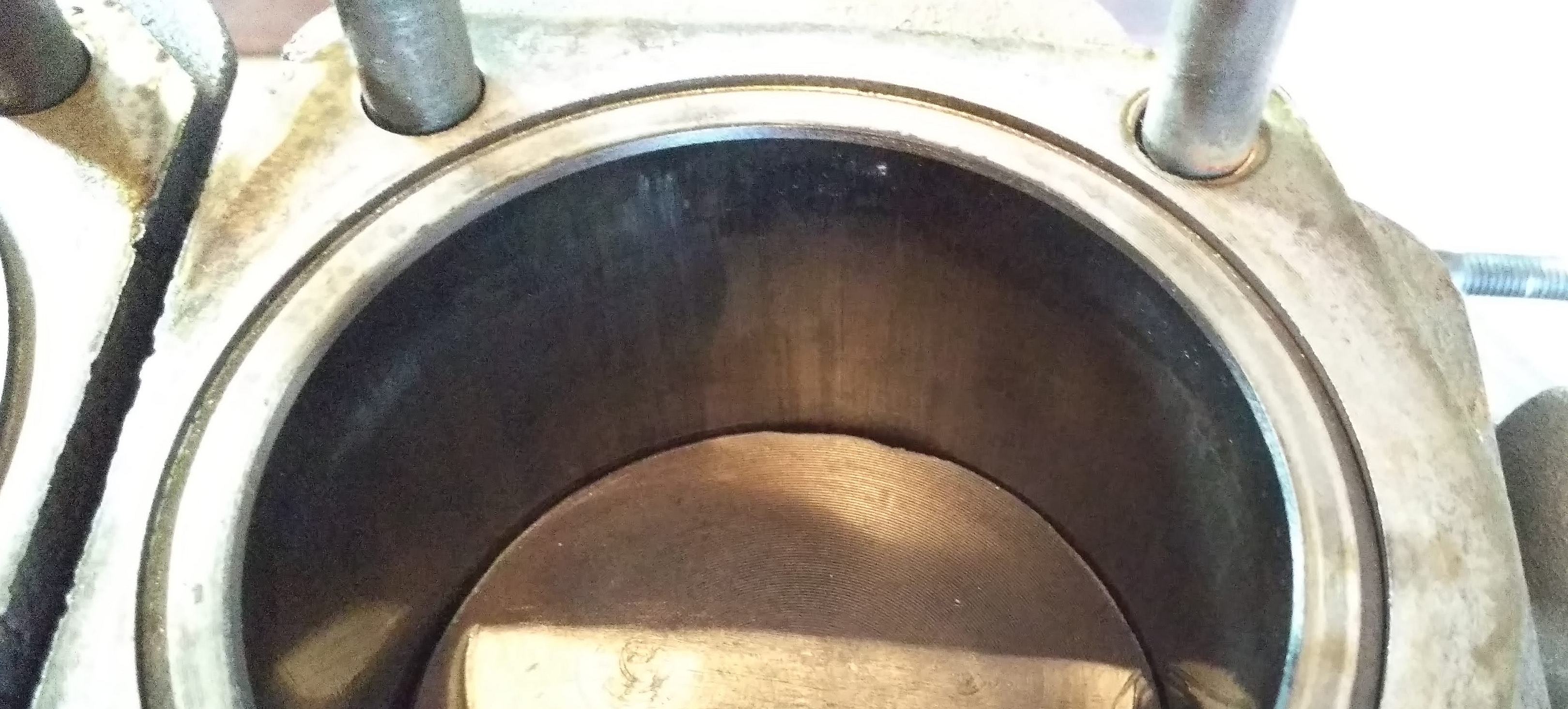

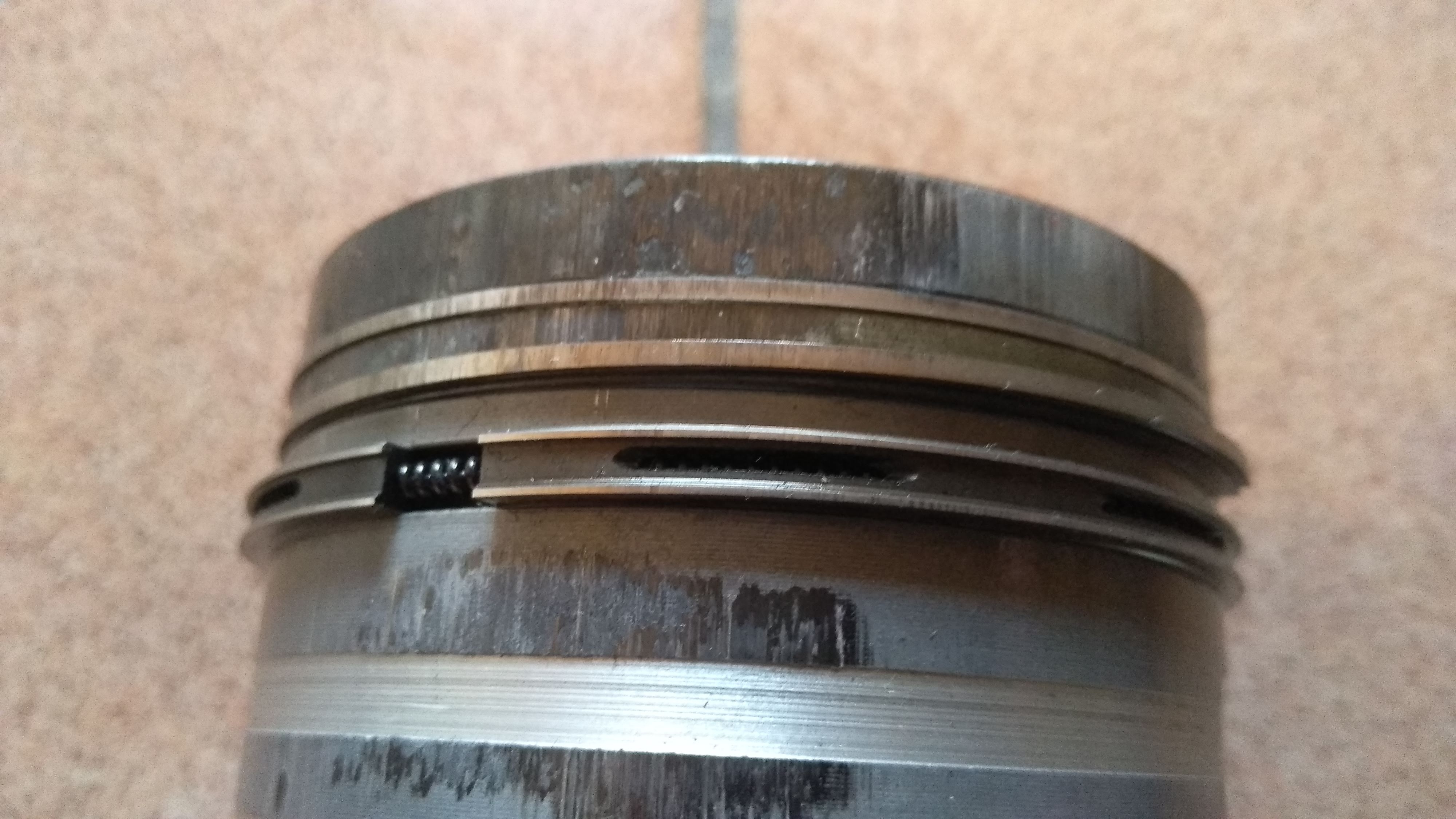

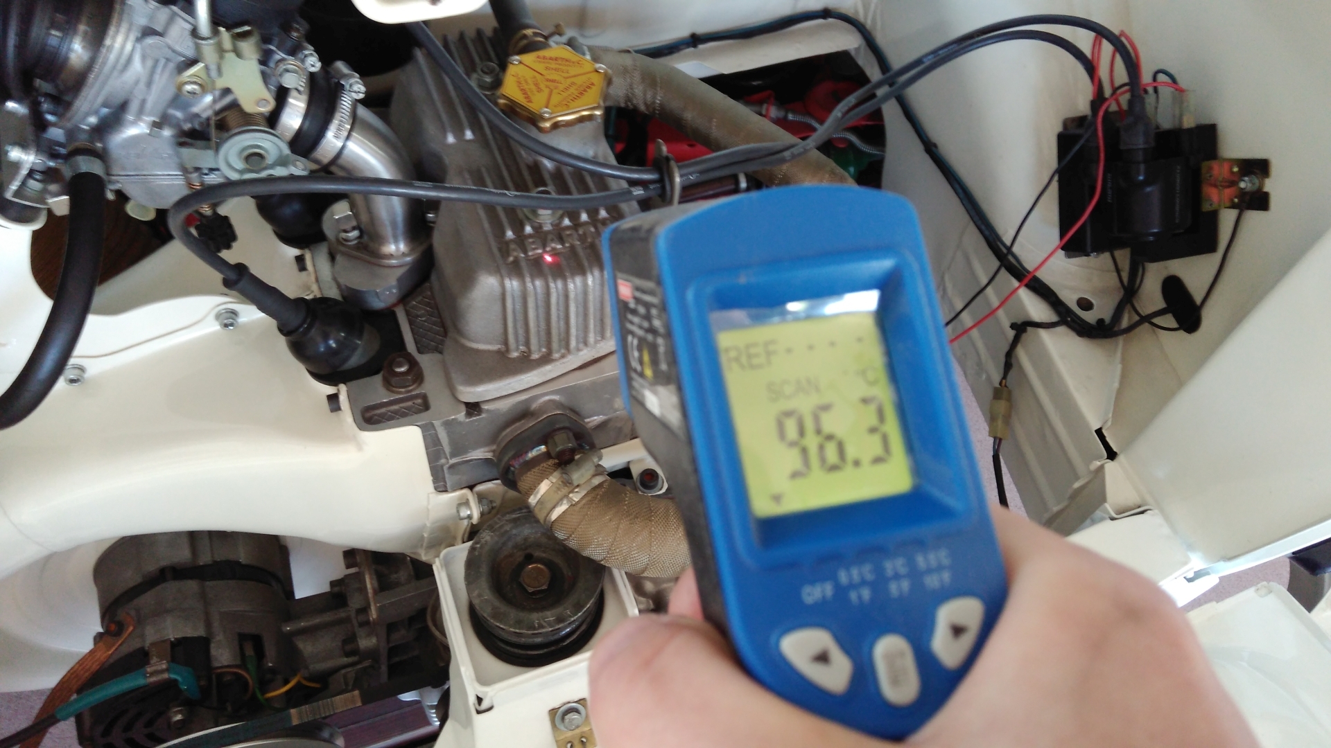

Dzisiaj zrobiłem pomiar ciśnienia sprężania i na obu cylindrach jest ładne ciśnienie po ~13bar
Grzes - 2016-07-09, 12:38
Ale w tej komorze jest sterylnie, myjesz go każdy dzień? Czy po prostu mało jeździsz?
norek - 2016-07-09, 12:59
No do 13 jeszcze troszeczkę brakuje :o ale i tak jest bardzo dobre ciśnienie .
Dałeś trochę oleju na tłok ?
zolo - 2016-07-09, 14:55
norek To jest ciśnienie bez oleju (bez próby olejowej). Rozgrzałem silnik na postoju do temperatury oleju 80*C i przystąpiłem do pomiaru. Wykręciłem świece, odłączyłem cewkę zapłonowa, wkręciłem wąż od manometra, otworzyłem przepustnice na full a brat kręcił rozrusznikiem.
Orion459 - 2016-07-09, 16:33
Książkowo wykonane pomiary :D
zolo - 2016-07-11, 19:57
Wreszcie zamontowałem pasy zakupione jakiś czas temu.

Zmieniam gaźnik na keihin z zx9r. Z poprzedniego gaźnika nie jestem zbytnio zadowolony. Jak ktoś chce go kupic to za stówę oddam.
zolo - 2016-08-20, 17:06
Gaźnik wstępnie ogarnięty.
https://www.youtube.com/watch?v=j4XY5g6zaGQ
Cygan - 2016-09-05, 15:43
Projekt super :)
Robiłeś już pierwszą przejażdżkę na nowym gaźniku?
Patrio93 - 2016-09-22, 13:03
Dolot do gaźnika ogarnij, bo teraz to może 60-70% potencjału wyciągasz z niego ;)
zolo - 2016-09-22, 13:16
Czyli co sugerujesz?
W tej chwili mam cos takiego:
Co moge tu jeszcze poprawić?
A mam jeszcze pytanie do ciebie Patrio93. Na tym gaźniku silnik chodzi elegancko jak jest zimny wkreca sie na obroty niemiłosiernie ale jak jest goracy po naglym otwarciu przepustnicy dlawi sie a podczas jazdy auto skacze. Nie mozna lagodnie ruszyc tylko dac mu na obroty i puscic sprzeglo powoli zeby go nie zdlawic. Podejrzewam ze ma za bogata mieszanke i go zalewa na goracym silniku albo cos jest nie tak z ta podcisnienowa przepustnica za wczesnie badz za późno sie otwiera. Zastanawiam sie tez czy ten gaznik nie ma za duzej gardzieli 41mm
Macioo - 2016-09-22, 14:57
Trudno tak wywróżyć jednoznacznie - pasowało by wsadzić sondę w zadek i sprawdzić jak afr sie przedstawia.
Loq94 - 2016-09-23, 13:37
Jakie miałeś problemy z tym mniejszym? Za słaba góra? Nie mogę znaleźć, a coś kojarzę że tak ktoś pisał, co nie powinno mieć miejsca w wysokoobrotowym silniku.
zolo - 2016-09-23, 19:40
Poprzedni gaźnik byl zamontowany pod zlym kątem i go zalewalo na niskich obrotach (nie dalo sie prawidlowo ustawic plywaka) Żeby tamten gaznik zamontowac prawidlowo to zbrakłoby mi miejsca (kąt jakies 25*) A tego jakoś nie mogę na razie rozgryźć. Jutro z nim troche powalcze. Wystepuje szarpanie i spadek mocy na rozgrzanym silniku.
Loq94 - 2016-09-24, 13:33
Za bogato? Skoro na zimnym mu dobrze, to po nagrzaniu może dostawać za dużo paliwa. Ale szarpanie to nie wiem. U mnie coś takiego było jak miałem niedokręcony gaźnik i łapał powietrze bokiem.
EDIT
25* brakowało do pionu czy poziomu? To dość dużo, a widzę po zdjęciach że dno gaźnika jest mniej więcej w poziomie.
zolo - 2016-09-24, 18:19
Nie patrzy sie na dno gaznika tylko jak jest on zamontowany w motorze lub patrzy sie w manual danego motoru.
Tak wiec gaznik ktory obecnie mam jest to keihin z motoru zx9r i jest on zamontowany w motorze jak i u mnie pod katem 45*
Poprzedni gaznik byl to mikuni z motoru zx6r. W motoze jest on zamontowany pod katem 20* a ja go zamontowalem pod katem 45* (dno gaznika bylo poziomo) Efektem bylo to ze zalewalo silnik i nie dalo sie prawidlowo ustawic poziomu paliwa w komorze plywakowej.
Jesli bym go zamatowal prawidlowo nie bardzo bym mial miejsce z podpieciem go do filtra powietrza.
Tak wyglada prawidlowe pochylenie gaznikow i odczyt poziomu paliwa w komorze plywakowej:
A tak bym musiał zamontować gaźnik z zx6r zeby prawidlowo pracowal:
Troche malo miejsca sie robi by podpiac gaznik do filtra.
Loq94 - 2016-09-25, 17:48
Już czaję, myślałem że dno gaźnika pokrywa się z poziomem w jakim powinien być ustawiony. Kurde, faktycznie mało miejsca, a nie myślałeś nad jakimś niskim/płaskim filtrze bezpośrednio na nim?
http://malyhd.pl/10849-th...rley-ud-112.jpg
albo
http://www.czesci-moto.pl...-hd-1_21712.jpg
Coś kojarzę że pisałeś o gąbkowym filtrze, ale nie pamiętam w którym miejscu to sobie nie przypomnę.

Widzę, że masz fotel Bimarco Cobra. Mógłbyś mi powiedzieć jak on się sprawuje? Jest wygodny? Da się w nim jeździć na co dzień, czy raczej tylko okazjonalnie? No i w którym miejscu zamontowałeś pasy?
zolo - 2016-12-03, 17:24
r3mix napisał/a:
Jak dla mnie jest to fotel turystyczno sportowy. Jest wygodny nie sprawiał mi problemow w jeździe na co dzień (w innym maluchu). Do zmagań typowo sportowych średniak. Słabo trzyma boki w górnej części ciała ale jak najbardziej jakieś kjsy, rally sprinty, amatorska jazda po torze i inne tego typu imprezy ujdą.
Mocowanie tego fotela do podłogi jest za pomocą oryginalnej szyny fotela. Pas lędźwiowy jest mocowany do podłogi z jednej strony do oryginalnego otworu a od strony tunelu jest wycięta szpilka mocowania baku i zastąpiona śruba która to mocuje pas i zbiornik paliwa. Pasy na ramiona mam przykręcone do mocowania klatki ale w innym aucie miałem je przykręcone do tylnego słupka i tez dawało rade.
r3mix - 2016-12-03, 18:00
Super, dzięki. Bardzo rozjaśniłeś mi temat :) Mniej więcej o taki fotel mi chodziło. Najbardziej zastanawiało mnie mocowanie tych górnych pasów, ale teraz już chyba wszystko wiem ;)
Aha, bym zapomniał: pasy 3-calowe?

Kupiłem chińska podróbę kierownicy i che zobaczyć co to warte. Naczytałem sie ze to szajs ale pierwsze wrażenie robi pozytywne.
Budzik - 2017-03-27, 20:49
Mam, używam już ponad 2 lata i nie dam złego słowa powiedzieć :)
gumol76 - 2017-03-27, 21:39
zolo napisał/a:
Tak
Edit.
Czy to ma nabę w komplecie? Czy jest na gruby wieloklin? Czy ktoś się orientuje, czy ma rozstaw śrub pod klakson identyczny z oryginałem?
zolo - 2017-03-27, 21:54
Naby w komplecie nie ma. Ja zrobię nabe ze starej kierownicy.
mati2107 - 2017-03-30, 10:03
a jak z jakością tej kiery? bo też mi się spodobała i znalazłem za 25 dolców na aliexpress
zolo - 2017-03-30, 10:08
Wykonanie jest w porządku ale zastanawia mnie kwestia sztywności tej kierownicy. To będę mógł skontrolować dopiero po jej zamontowaniu. Na youtubie jest parę filmików o tej kierownicy i nie wygląda to zachęcająco. Na tych filmach kierownica gnie sie jak plastelina. Na pewno to co jest sprzedawane za mala kase to nie jest oryginal ale sa podróbki lepsze i gorsze :mrgreen:
mati2107 - 2017-03-30, 11:04
to na razie się wstrzymam bo zachęcał mnie jej klasyczny wygląd. Poczekam, może się trafi coś ciekawego z epoki :)

Kierownica zamontowana. Pierwsze wrażenie pozytywne ale szalu nie ma.
https://www.youtube.com/w...eature=youtu.be
tokiroki - 2017-04-03, 17:02
Szczerze? Kij tam z kierownicą, dobrze pasuje, ale cholernie podoba mi się dbałość o detale, co widać w środku. Czysto pewnie dlatego że mało użytkujesz i nie jest wykorzystywana do kjs, ale i tak wielki plus za podejście ;)

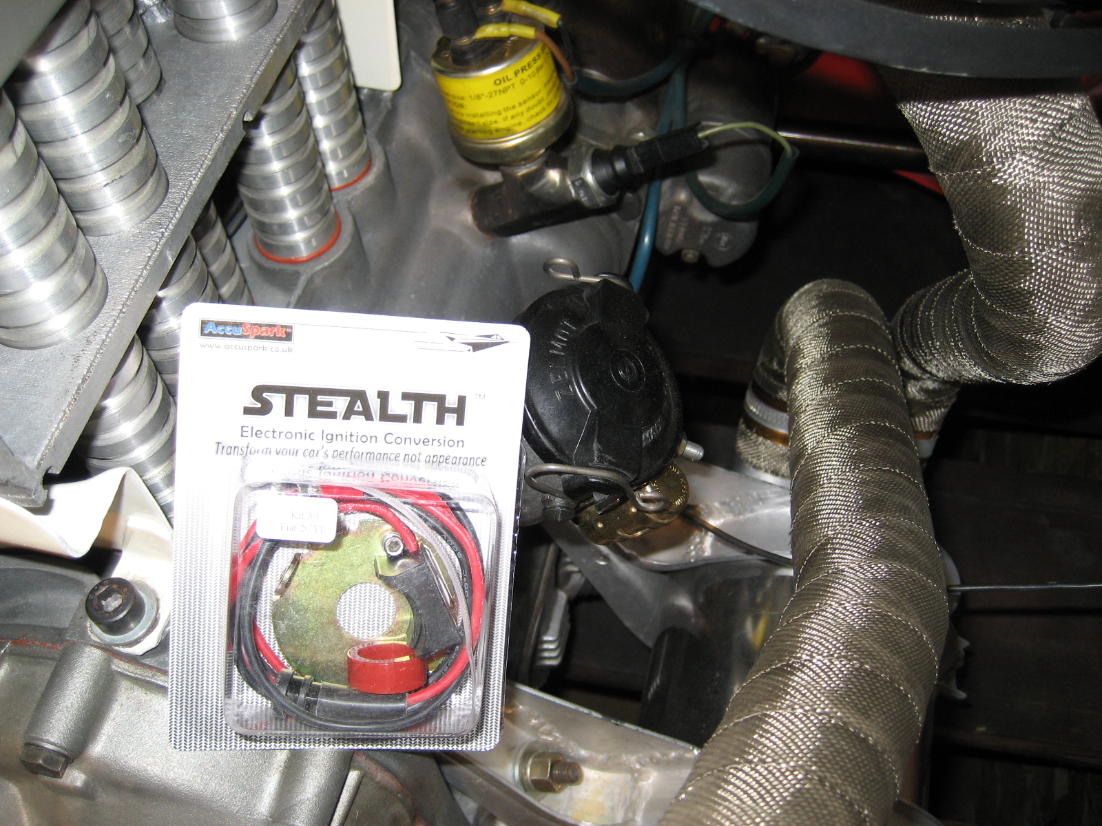

zolo - 2017-05-29, 20:57
Zamówiłem elektroniczny przerywacz. Jestem ciekaw jak to cudo się u mnie spisze.
giannini - 2017-05-29, 21:40
Montuj i melduj jak działa :!: Czaję się na ten patent od 2 lat i zawszę sobie mówię , kupię jak padnie przerywacz , a on nie chce.
P S
strasznie dużo zapłaciłeś , skąd kupowałeś ? Tu mają za 52,66€ z przesyłką.
POWER SPARK
zolo - 2017-05-29, 23:14
Kupowalem tu https://www.fiat126ricamb...ne+parts/OS1015
giannini - 2017-05-30, 00:05
Jedyne co mnie boli przy tym bezstykowym zapłonie , to brak możliwości szybkiego ustawienia statycznego kąta na kontrolkę.
zolo - 2017-06-01, 19:59
No na dzień dziecka :mrgreen: dostałem mały upominek.
W sobotę montaż.
rychoo - 2017-06-02, 09:07
Czekam(y) na relację.
Też się na nim zastanawiałem, ale kupiłem zestaw z EL.
zolo - 2017-06-03, 14:18
Przerywacz zamontowany
https://www.youtube.com/watch?v=tj3rHxBH79g
rychoo - 2017-06-06, 07:29
ładnie wygląda i działa:)
Jakieś korzyści zauważone?
ignac2004 - 2017-06-06, 08:22
Z korzyści to na pewno fakt, że nie musisz się już pierniczyć z przerywaczem, usawianiem przerwy, sprawdzaniem stanu platynek, "olejowaniu" aparatu zapłonowego, problemach z kondensatorem :twisted:
Super! Zazdraszczam!
rychoo - 2017-06-06, 10:57
Mało precyzyjnie zapytałem, w czasie jazdy coś się zmieniło?
U mnie w temacie pisałem na temat iskrzenia i zastosowania gl-100.
W seryjnym silniku chętniej się wkręca na wyższe obroty.
Ciekawi mnie jak to już z modzonym silnikiem, na filmie widać że ładnie pracuje.
Pzdr.
giannini - 2017-06-08, 16:21
Dałeś "+" prosto z cewki , czy ciągnąłeś dodatkowy przewód ? W FL-u trzeba by się wpiąć przed opornikiem.
zolo - 2017-06-08, 20:20
Na razie wpiąłem się pod cewkę i chodzi wiec chyba tak zostawię.

W dzisiejszym dniu wybrałem się na krótką przejażdżkę około 40km po której pomierzyłem temperaturę elementów silnika. W trakcie jazdy temperatura oleju w misce olejowej nie przekraczała 80 stopni i z moich obserwacji w tym silniku zbędne jest montowanie chłodnicy oleju.
Z pierwszych awarii to wentylator zaczyna mi się rozpadać i jak najszybciej muszę go wymienić. To pewnie przez to ze wskazówka na obrotomierzu zbyt często pokazuje 8tys.

Dzisiaj trochę poszalałem i to ostro. Gaz w podłodze cały czas i niestety silnik tego nie wytrzymał.
Podczas jazdy na wysokich obrotach silnik stracił moc i zaczęło coś stukać i zgasł.
Uruchamiając go z powrotem zaczął pracować na jeden gar i strasznie stukał. Podchodząc do silnika dymi sie z odmy, myślę co jest zagotował się czy co ale na wskaźniku olej ledwie 80 stopni wiec to chyba nie to. Wiec jestem zmuszony zadzwonić do brata by mnie zholował bo jechać się nie da.
W domu gdy silnik już ostygł próbuje go uruchomić i znowu z trudem zapalił na jeden gar.
Ściągam pokrywę zaworów ale wszystko wydaje sie być w porządku no może olej jakiś taki czarny. Mierzę kompresje a tu zonk na jednym cylindrze 6 bar. Myślę sobie uszczelka pod głowicą ale czemu dym walił z odmy.
Zdecydowałem się na wyjecie silnika i jego rozebranie. Zrzucam głowice no i rzeczywiście jakby był przedmuch na uszczelce miedzianej ale to nie było najgorsze. W oczy rzucił mi się uszczerbiony brzeg tłoka, opuszczam go na dół i widzę przytartą gładź cylindra. Wiec rozkręcam dalej i wyciągam korbowód z tłokiem i cylindrem. Niestety tłok uległ przytarciu w takim stopniu ze aż pierścienie się zblokowały.
I teraz zagwozdka z jakiej to przyczyny się stało. Czy tłok spuchł i go zblokowało w cylindrze, czy był za mały luz tłok cylinder, a może to wada materiału bo to nie są tłoki wsk Gorzyce tylko jakiejś nieznanej filmy.
Sąsiedni tłok wygląda okej nie ma śladu przytarcia. I co było pierwsze przedmuch na uszczelce głowicy czy ten zatarty tłok.
damiancn - 2018-06-05, 22:42
tloki nieznanej firmy,jak rzemieslnik to robil to pewnie wina materialu,zly stop itd,material jak sie nagrzewa to sie rozszerza,ja nigdy nie mialem takich problemow ale tez nigdy nie zakladalem niefabrycznych tlokow,rzemieslnicy cos robia ale z regoly to sie do niczego nie nadaje i imituje oryginal
damiancn - 2018-06-05, 22:48
nie wiem jakby silnik zylowac to powinien wytrzymac,chyba ze przegniesz pale i dwa kilometry pojedziesz na jedynce na pelnym gazie,tego by chyba nie wytrzymal
damiancn - 2018-06-05, 22:57
przedmuch na uszczelce nie wystepuje od razu,to jest powolny proces wypalania sie uszczelki w ktoryms miejscu tak az sie przepali,normalna sprawa
zolo - 2018-06-05, 22:58
Może i to wina materiału. Już nie pamietam jakiej produkcj to były tłoki ale na pewno nie Gorzyce. Teraz nie wiem czy jest sens reanimować to 650 czy dać juz tłoki i cylindry na większa pojemność 700-750. Musze się przespać z tą myślą. Chociaż ta 650tka niezle już zapierdziela.
damiancn - 2018-06-05, 23:01
ja bym nie kombinowal,korbowody,wal nie sa przystosowane do wiekszej mocy,szkoda je zbierac potem z asfaltu jak cos peknie
MiłyCCH - 2018-06-05, 23:25
Temperatura oleju ledwie 80 stopni przy , jak piszesz, ostrej jeździe z gazem w podłodze ?
Wydaje mi się , że odczyty temperatury są błędne . Ja mam przy normalnej jeździe ok 80-85 km/h, w ostatnich dniach, powyżej 110-115 stopni . Chyba że masz dodatkowe chłodzenie o czym nie wyczytałem we wcześniejszych postach .
grzesiol - 2018-06-05, 23:54
To samo było u znajomego po poskładaniu silnika w fabrycznej specyfikacji po kompleksowym remoncie na tłokach nie znanej firmy. Tłoki nowe, I nad wymiar, bez żadnych oznaczeń i były to leżaki w tej szlifierni która robiła szlif cylindrów. Przy jeździe na obwodnicy coś zaczęło stukać ale maluch jechał cały czas. Po rozebraniu silnika jeden cylinder i tłok mocno przytarte.
