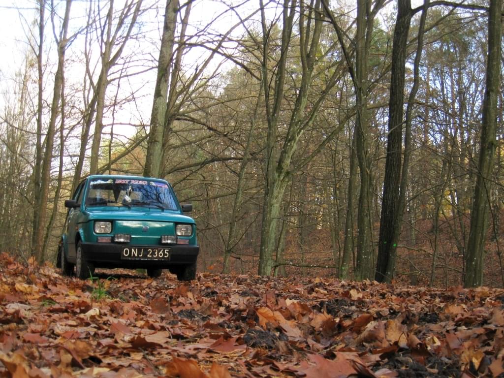

Plany? Ogarnąć najważniejsze... i jeździć ;) Póki co jedna fotka z trasy:

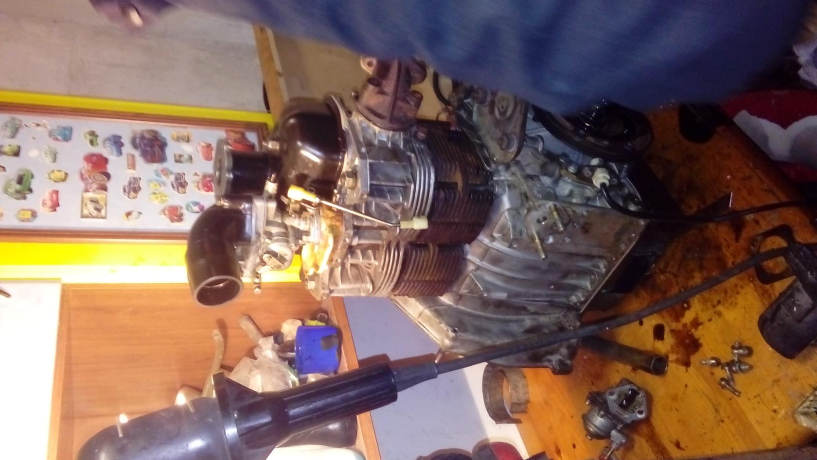

W dalszej perspektywie jest wymontowanie silnika oraz wymiana uszczelek i uszczelniaczy (ew. pierścieni), planowanie głowicy, wymiana rozrządu itp.
Ogólnie to mam już zestaw naprawczy zwrotnicy oraz lizak, muszę zamówić jeszcze kilka rzeczy... Cały ten niewielki remont chciałbym zamknąć w kwocie 1000 zł, wiele rzeczy zrobię sam przy Waszej pomocy :D Poprawki blacharsko-lakiernicze to na dobrą sprawę weekend roboty, konserwacja drugi a wymiana lizaka i poduszek to zrobię któregoś dnia po robocie... gorzej z remontem silnika, tego nie zrobię sam a i zastanawiam się czy w sumie nie pogadać z gościem który mi go będzie spawał czy aby nie zostawić go od razu u niego w tym celu...

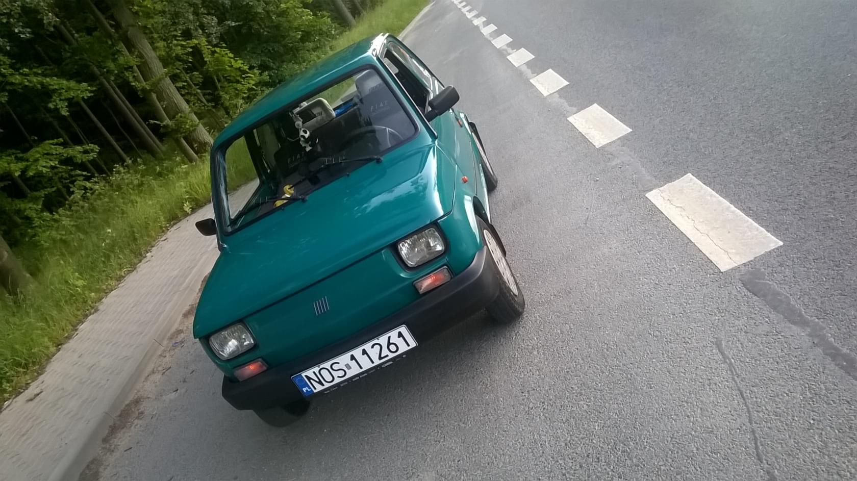

romek - 2016-06-12, 11:55
Generalnie można powiedzieć że autko ogarnięte, choć zostało jeszcze dużo, dużo pracy... jest już jednak w takim stanie, że dało się nim pojechać na I Zlot Zabytkowych NOSów - chociaż pojechałem dla niepoznaki jako OLP :D to po prostu blachy które zostały mi po moim pierwszym maluchu, którego kupiłem od kuzyna jako 6-latek... nie miał silnika, ale ile zabawy było! :D Należy jeszcze wymienić wahacze, porządnie zakonserwować podłogę, ogarnąć niewielkie ogniska rdzy pozostałe na zewnątrz, wymienić drążki kierownicze, fotel,itp, itd...

Ostatnie dwa dni upłynęły pod znakiem składania silnika i dopieszczania go. Zostały wymienione następujące części:
-Pierścienie PRIMA
-Świece ISKRA
-Pompka POLMO
-Przewody SENTECH
-Rozrząd OMC
-Olej ELF 10W-40
-Regulator napięcia APE
-Filtr powietrza oraz paliwa
-Wszystkie uszczelki
Byłby poskładany już w zeszły weekend ale pęknięty pierścień pokrzyżował plany. No więc w niedzielę zabraliśmy się z kolegą za składanie silniczka.
Taki widok jeszcze z 10 lat temu był całkiem normalny, dziś niekoniecznie
Góra zmontowana, jeszcze tylko rozrząd i można zabierać się za oblachowanie
Myślałem że pod dekielkiem będzie syf ale był czysty jak nie wiem co :shock: no normalnie praktycznie żadnego syfu, troszkę jedynie było na kole pasowym, ale też niewiele :shock: Ciekaw jestem na jakim oleju Ś.P. Pan Benedykt jeździł, widać że jeszcze chyba krótko przed śmiercią czyścił filtr
Silnik w ramie, zaraz próba, wprawne oko zauważy coś nie tak na nadkolu, otóż miałem robione wsporniki bałwanka i chciałem przy okazji to zabezpieczyć od środka pastą do spawów, a żeby było ładniej przeciągnąłem pędzlem przez całą długość nadkola, nie wyszło to najlepiej ale cóż
Po chwili po dłuższej próbie silnik zapalił, i okazało się że bardzo pięknie pracuje, w zasadzie obyło się bez regulacji (zawory były regulowane przy składaniu, gaźnik jakoś na chybił-trafił, sprzęgło też się udało), jazda próbna po osiedlu bez klapy :E , wszystko ok to zakładamy klapę i jadę do domu, no ale jest mały problem, czuję że to jednak nie to... że mój maluch wcześniej super wkręcał się na obroty (tak wiem, docieram go, spokojnie ale sprawdzić trzeba) a teraz się dławi, niby w jeździe to nie przeszkadza, ale u mnie tak być nie może. Zajechałem do domu, odmoczyłem się w wannie ze smarów :E i pojechałem wieczorem do sklepu, i tu tragedia, ledwo go odpaliłem, strzelał z tłumika, nie trzymał wolnych obrotów nawet na ssaniu, ale objechałem, dziś rano pojechałem do pracy i w międzyczasie kolega go wziął do siebie na poprawki, okazało się że jednak trzeba było jeszcze raz zawory sprawdzić, a i tak przy skręcaniu poszła uszczelka spod dekla bo troche żygało :E na szczęście mieli takie uszczelki w okolicznym sklepie, wziąłem dwie no bo jedną warto wozić zawsze w bagażniku. I niby już dobrze, trzyma pięknie obroty, silny, dobrze pali i w ogóle ale ja jednak tym maluchem już trochę jeździłem i czuję że ta reakcja na gaz to nie jest to co było kiedyś... Urwałem się więc na chwilę z roboty i pojechałem na SKP do gościa co wiele maluchów przerobił w życiu żeby mi ustawił na analizatorze gaźnik, w sumie niewiele to pomogło, diagnosta stwierdził że zna przypadki że ktoś nie tak założył koło zamachowe, więc od razu wjechałem na kanał i odkręciliśmy osłonę sprzegła, przy okazji wykręcam świece (i gubię spinkę filtra powietrza), cała w sadzy :roll: , podmieniam przewody WN na stare, jest jeszcze gorzej. Jedyne pocieszenie, że po tych regulacjach i kilku kilometrach świece zmieniły kolor na odpowiedni. I tak se w domu myslę co może być nie tak, co robiliśmy... Mówię podmienię pompkę paliwa na starą która przecież była sprawna za wyjąkiem zaworka zwrotnego (ale i tak mam na wężyku), w końcu to dwie śrubki i dwie opaski, i wiecie co? Pomogło 8) w końcu czuję że to mój maluch ! tylko docieranie mnie hamuje :twisted: Nową pompkę wrzuciłem do bagażnika, w trasie może się przydać na zjazd jak moja się zepsuje ;)
Na jutro mam w planach obmyć ten silnik z kropelek tego co wyleciało spod uszczelki oraz się pobawić, muszę wymienić dwa lusterka, pająka i kostkę stacyjki, założyć radio i jak się wyrobię to woltomierz ;)
