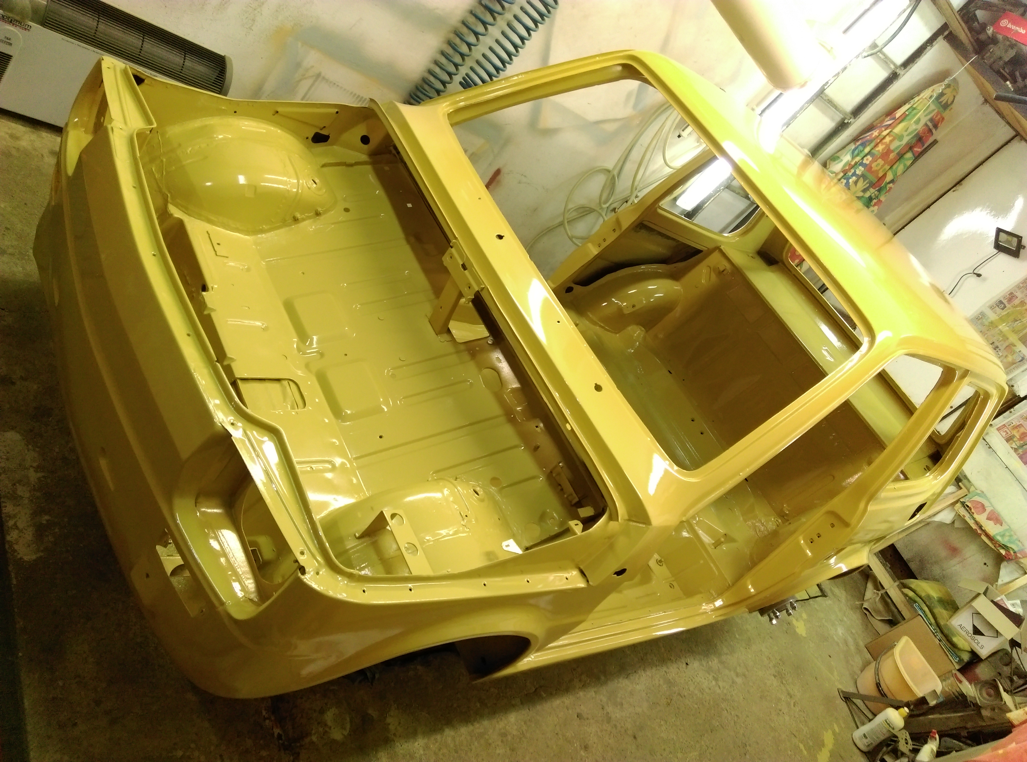

Nadkola będę dmuchał młotkiem. Chociaż buda juz pomalowana podkladem ale widzę że jeszcze musze trochę postukać;)

Podwozie zagumowane, podbarankowane i pomalowane:)
Jak wyschnie przykręcam wahacze i stawiam przynajmniej tył na kołach:)

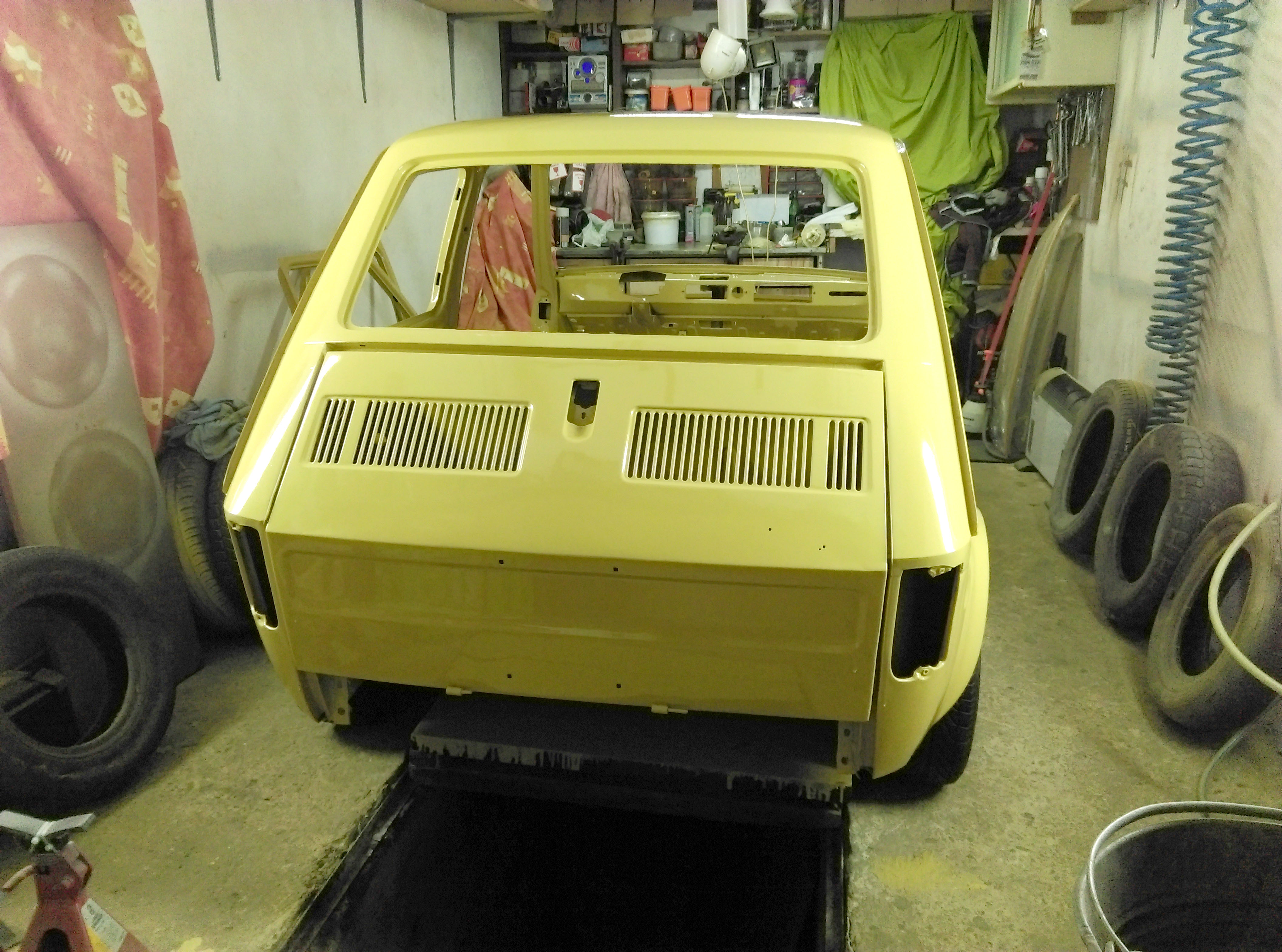

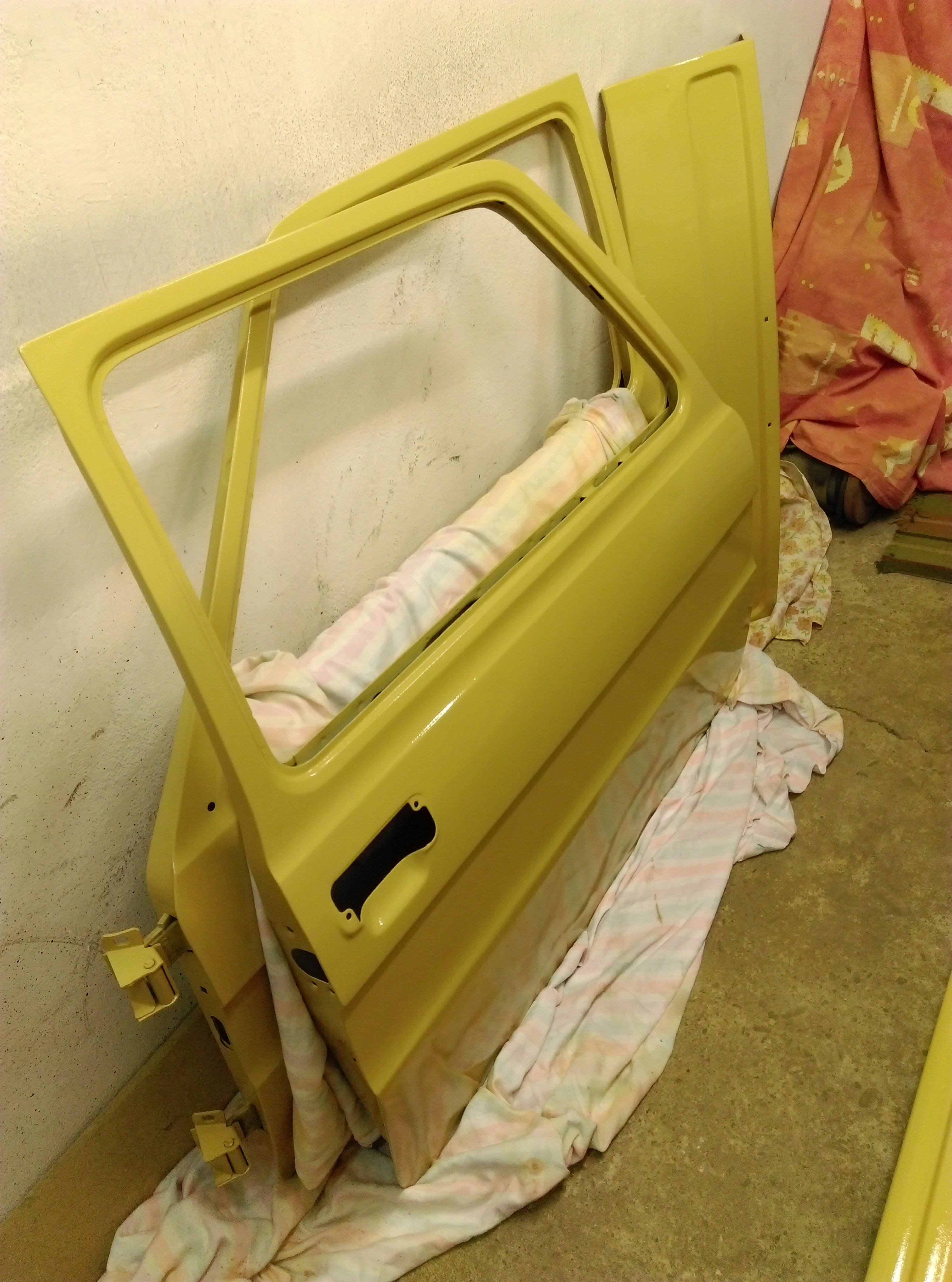

Robota poszła trochę do przodu:)
Tylne zawiasy już przykręcone, przód wczoraj pomalowałem gruntem reaktywnym i dzisiaj pójdzie w kolor. Niedługo na koła:D

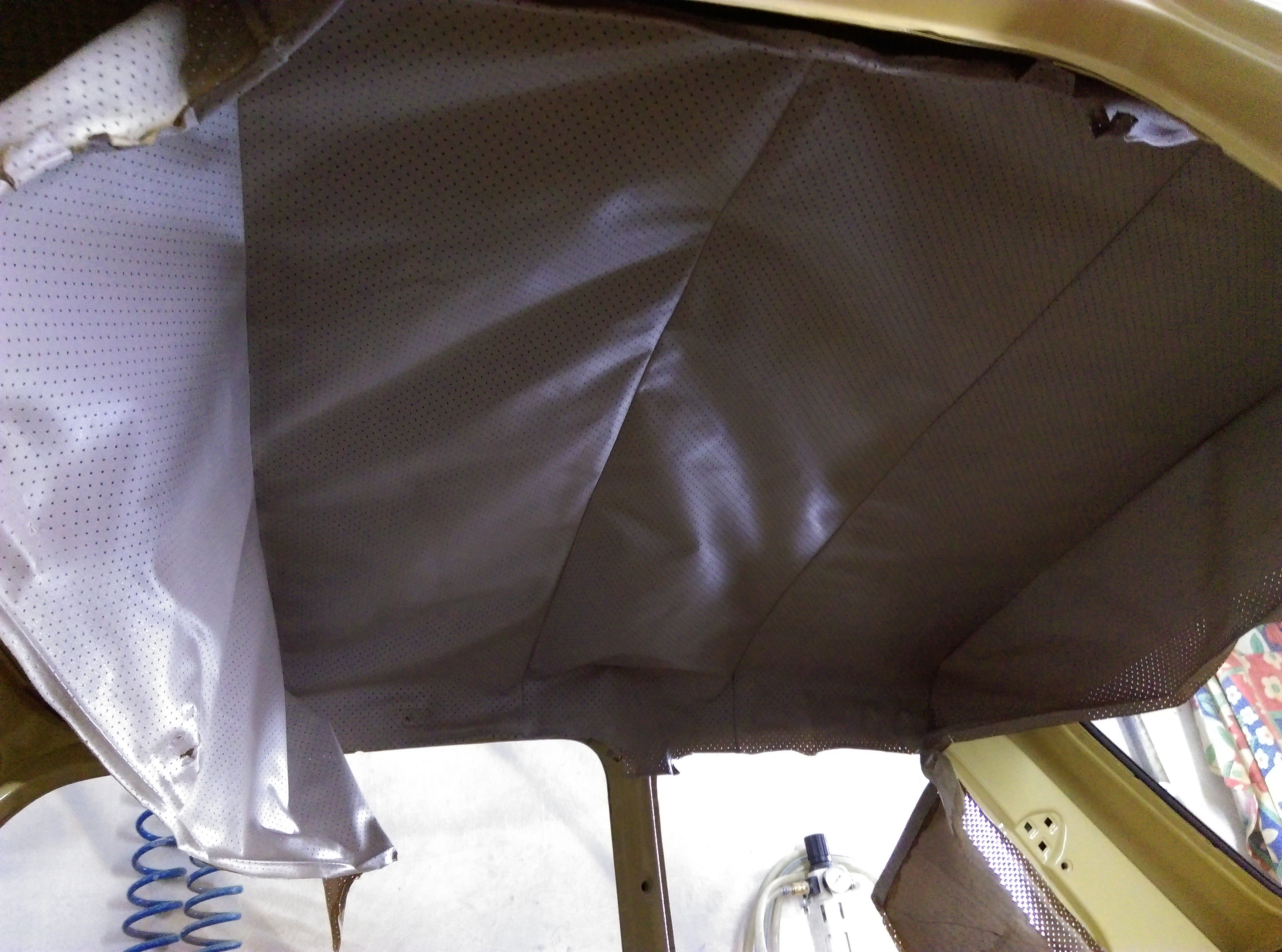

KrauzeR - 2017-06-16, 13:11
Mały postęp prac:)
- podsufitka wróciła na swoje miejsce
- wypolerowane i założone przednia i tylna szyba z nowymi klinami w uszczelkach
- wstępnie ułożona instalacja elektryczna z EL
